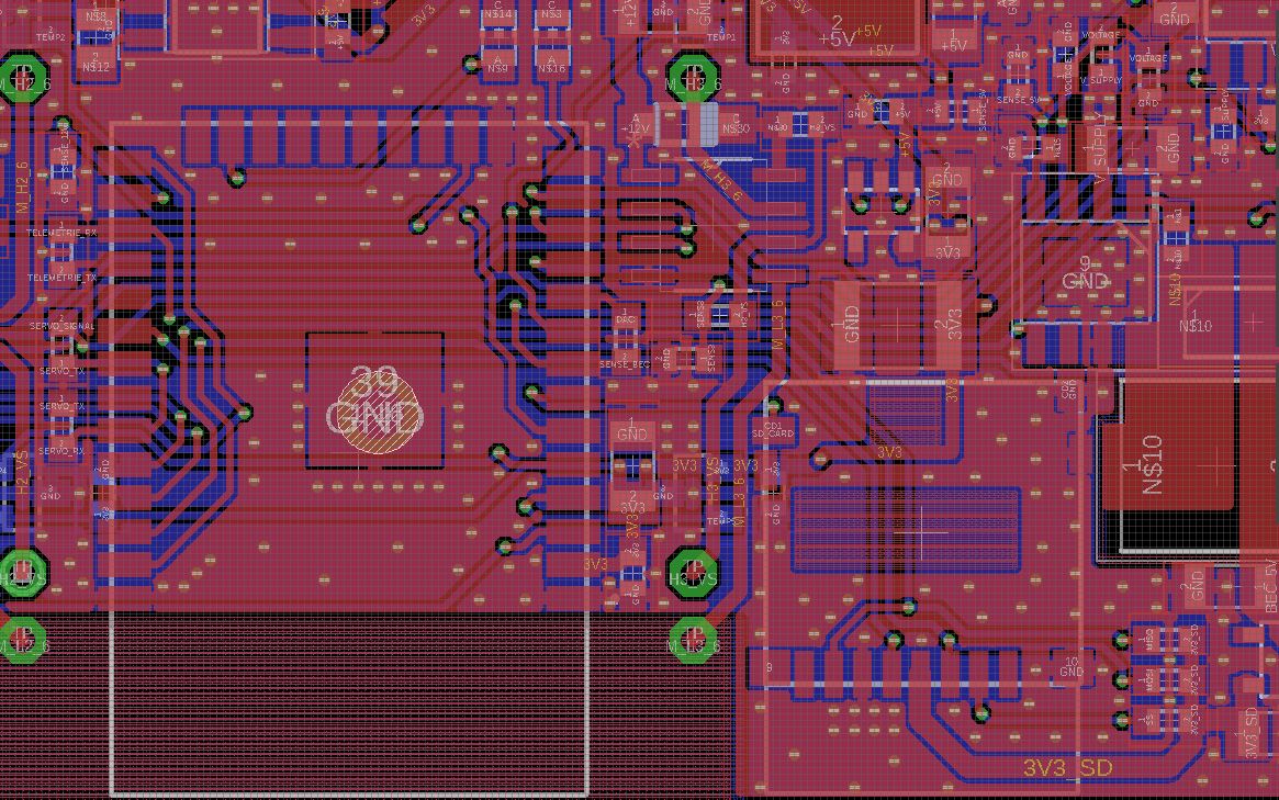

seit einiger Zeit arbeite ich an einem BLDC Motor Regler für den
Modellbaubereich.
Dieser ist u.a. mit einem ESP32 als Controller und einer SD Karte
ausgestattet.
Folgendes Problem hat sich die letzten Tage beim testen ergeben:
Ab etwa 200A (Akku Strom) gibt es aussetzer in den Daten die auf der SD
Karte gespeichert werden.
Sobald der Strom wieder unter 200A geht sind die Daten wieder
vollständig.
Meine Vermutung ist das die SPI so stark gestört wird das keine Daten
geschrieben werden.
Jetzt ergeben sich mir 2 Fragen:
1.Frage:
Kann das in der Firmware verhindert werden? Ich hätte erwartet das die
SD Karte eine Art ACK sendet wenn der Schreibvorgang erfolgreich war?
Dazu prüfe ich bereits den rückgabewert:
size_t returnvalue;
      returnvalue = file.write(write_buf,copycounter);
      //Serial.print("returnvalue: ");
      //Serial.println(returnvalue);
      file.close();
      if(returnvalue =! copycounter){
         //schreibe fehler
Wenn der Rückgabewert falsch ist wird ein Fehler ausgegeben und der
datensatz erneut geschrieben.
Aber der Rückgabewert ist immer richtig (kein fehler)
Das einzige was mir einfällt ist es den geschriebenen Buffer nochnal
auszulesen und zu vergleichen. Das kostet aber Zeit.
2.Frage:
Wie kann man die SPI besser gegen diese Störungen schützen?
Dazu habe ich das Layout (EAGLE) und den Aufbau mal angehängt.
MISO und MOSI sind mit 10k auf 3V3
Takt sind 8MHz
Was könnte man im bestehenden Layout (Q&D) ändern?
Was sollte man beim Redesign ändern?
Serienterminierung? Bei gerademal 30mm Leiterbahnläne?
4 Lagen für eine GND Plane als Referenzlage?

Du weißt noch gar nicht,
- wo die Störung genau herkommt (Störquelle)
- wie sie in dein SPI einkoppelt (Koppelpfad)
- wo sie genau einkoppelt (Störsenke)
Ohne weitere Test und Messungen kann man GAR NICHTS sagen!
Der einzige Hinweis ist, daß ab 200A Akkustrom der Fehler auftritt. OK,
das ist ein Ansatz. 200A DC koppeln aber nicht induktiv, bestenfalls
galvanisch. Es sind vermutlich die Schaltstufen, welche die Probleme
verursachen, geschaltete Ströme koppeln wunderbar induktiv.
Da die Akkuspannung ansatzweise konstant ist und die Schaltstufen auch
bei kleinen Lastströmen gleich schnell schalten, ist es mit hoher
Wahrscheinlichkeit KEINE kapazitive Kopplung. Damit nützt ein
Abschirmblech zwischen Leistungsstufe und Controller gar nichts . . .
Also muss man sich die Stromschleifen deiner Leistungsstufe sowie die
der Steuerung mit SPI aufzeichnen. Wie groß sind sie? Wo liegen sie? Wie
liegen sie zueinander?
Es kann auch sein, daß ein Teil deines Laststroms ungünstig über die
Masse deiner Steuerung läuft. Dann kann es zu Potentialverschiebungen
auf den Steuersignalen kommen. Um das genauer zu prüfen, braucht man
aber ein Blockschaltbild der Verdrahtung. Im Idealfall ist die Masse
sternförmig verdrahtet, damit die dicken Lastströme niemals auch nur
ansatzweise über deine Controllermasse fließen.

Die Steuerplatine (Layout im Anhang) ist nur in einem Punkt (so dicht
wie möglich am Lipo) mit Masse verbunden.
D.h. ich schließe Lastströme mal aus.
Hier gibt es keinen Anhang.
Wenn das wirklich so ist, ist es eine Fehlerquelle weniger.
Der heißeste Kandidat sind die Stromschleifen.
Falsche Aussage! Damit kann man eine galvanische Kopplung von Laststrom
auf die Steuerung ausschließen.
Aber wie sind die Treiber für die MOSFETs angebunden?

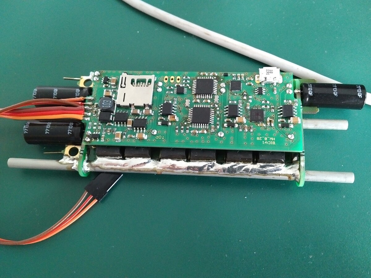

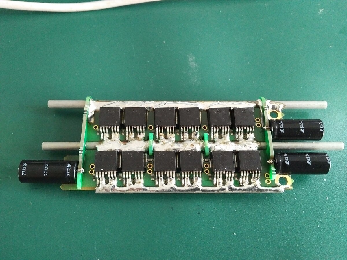

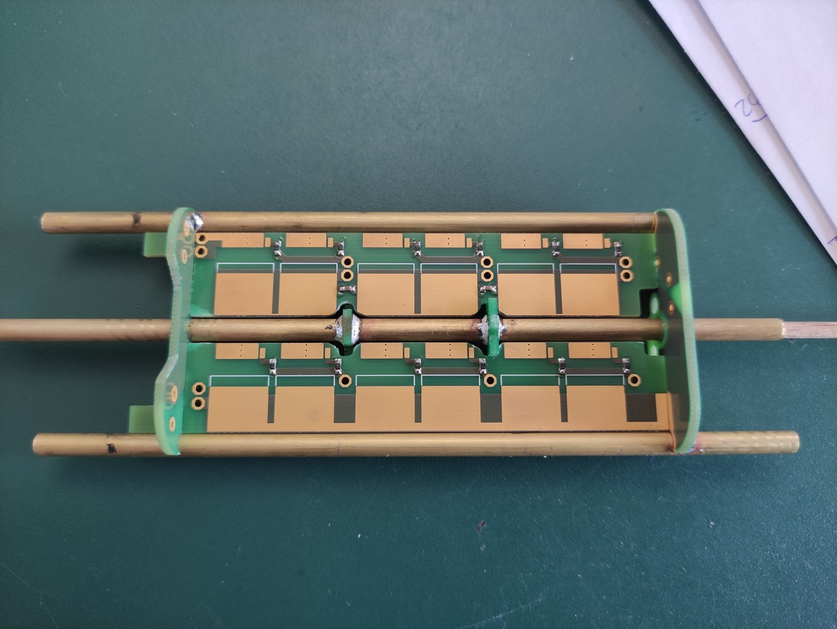

von John P. (brushlesspower)
Falk B. schrieb:
> Allerdings sind im Leistungsteil einige Luftlinien
> drin. Musst du mal beide als V7 speichern. Und bitte in ein ZIP packen.
habe es dir als V7 gespeichert und ins Zip gepackt.
Dazu noch als Erklärung: Die Luftlinien sind richtig. Die elektrische
verbindung wird erst beim Zusammenbau geschlossen. Habe noch Bilder
hinzugefügt zum besseren Überblick

Naja, deine Masseflächen sind maximal zerstückelt. Die sind fast
unwirksam. Ich würde hier auf eine 4-Lagen Platine gehen wollen.
Testweise könnte man als Workaround eine Schirmfolie zwischen die
Leistungsplatine und die Steuerung einfügen. Nicht gegen die kapazitive
Kopplung, sondern die induktive. Die Schirmung wirkt als
Kurzschlußwindung für die schnell geschalteten Ströme (jaja, ich hab
oben gesagt das bringt nix, das war wohl nicht ganz zu Ende gedacht).
Die Folie sollte halbwegs gescheit an GND der Steuerung angeschlossen
sein, am besten an 2 Enden.

Ich würde die zwei Platinen weiter auseinander bringen, also die
Steuerung wo anders hin und evtl. in ein Metallgehäuse.
Dann evtl. mal die Holzhammermethode versuchen und überall
Ferritperlen/Ablockkondensatoren vorsehen, hast du das gemacht?
Bricht evtl. die Versorgung ein?
Hast du eine galvanische Trennung zwischen Steuerung und Leistungsteil?
Oder evtl. Filternetzwerke auf den "Steuerleitungen" (ich kenne den
Schaltplan nicht, also bin mir nicht sicher wie du das machst.)
Hast du den Schaltplan als PDF?
Ich habe kein Eagle hier.
Leider muss es alles sehr kompakt sein. Daher kann man die Steuerung
nich weiter weg positionieren und auch nicht in ein Metallgehäuse.
Man könnte eine PCB dazwischen packen die nur eine GND Plane als
Schirmung hat.
Abblock C's sind vorhanden.

Die Mosfets sind auf der anderen Leiterplatte und somit anderes EAGLE
projekt.
Aber da gibts ja nicht viel interessantes, oder doch?

Ich bin mir inzwischen recht sicher, dass es einer von diesen Fehlern
ist:
1)Ein ganz komischer Programmüberlauf etc. der sich erst bei >100A
bemerkbar macht.
-->unwahrscheinlich, aber nicht ausgeschlossen
2)Spannungsversorgng schlecht
Ich sehe nirgends Spulen oder Ferrite, auch nicht in den Datenleitungen,
auch keine Schutzdioden etc. also prinzipiell kann da alles mögliche die
Versorgung zumüllen.
Wenn es geht, würde ich auf eine saubere Trennung zwichen Steuerung und
Leistungsteil achten, am besten mit Optokopplern/isoliertem DCDC.
Evtl. eine 4 Lagen Platine für die Steuerung und die Signalleitungen
nach Innen, oder ein SMD Schirmhaus.
Solange da 3cm unterhalb 100A fließen wird das so nie funktionieren.
Übers Wochenende habe ich noch ein paar Hinweise zur Firmware bekommen.
Diese setze ich heute mal um und werde dann nochmal testen.
Dennoch werde ich ein Redesign der Leiterplatte angehen.
4 Lagen mit einer GND Plane zwischen SPI und der Powerplatine.
Dazu werde ich mehr Augemmerk auf die Spannungsersorgung legen.
Ansonsten warte ich mal den heutigen test ab.
von Falk B. (falk)
Naja, die GND-Lagen legt man hier klassisch in die Mitte. Eine Masse auf
den Außenlagen hat hier so oder so kaum Wirkung, weil dort soviele
Bauteile drauf sind, da wird eh nur alles zerstückelt. Man könnte
bestenfalls versuchen, GND auf Lager 3 zu legen (von oben gesehen) und
auf Layer 2 (Innenlage) den jetzigen Bottomlayer zu legen. Damit hat man
sowohl eine kapazitive als auch induktive Schirmung gegen die
Leisungselektronik.
in meinem Fall sind auf Bottom nur 2 Sot23 Temperatur sensoren. Diese
berühren die Mosfets des Leistungsteils und müssen daher auf Bottom.
der Rest wäre GND Fläche
Falk B. schrieb:
> Man könnte
> Leisungselektronik.
Lässt sich machen.
Aber wozu Layer 4 (Bottom) nutzen?
Ebenfalls GND?
oder alles Frei lassen?
von Falk B. (falk)
Hmm, stimmt, hatte ich irgendwie anders in Erinnerung. Dann kann man
Bottom komplett zu GND machen.
> Ebenfalls GND?
Beides ist möglich, vermutlich wird man in der Praxis keinen großen
Unterschied in der Schirmwirkung bzw. EMV feststellen. Aber da es für
gespartes Kupfer kein Geld zurück gibt, würde ich hier 2 GND-Lagen
machen und gut. Dein Aufbau ist so oder so relativ unsymmetrisch, da
werden einige Experten hier meckern. Manchmal geht es aber nicht anders.
Außerdem ist die maximale Symmetrie des Lagenaufbaus nicht gottgegeben
sondern eher eine Orientierung.
