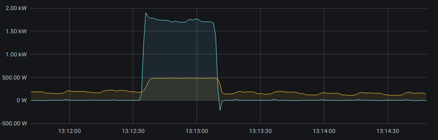

Auch diesen habe ich laufen an den Oben genannten Akkus. Daran ein
Siemens Pac3500 zum Messen und was mich echt wundert ich habe noch nie
eine Einspeisung von mehr als ein paar Watt gesehen. Ich messe mit dem
Siemens Pac im sekundentakt.
von Udo Lindenzweig (Gast)
Die grüne Linie ist mein Verbrauch und die Gelbe die Einspeisung.
Der Wechselrichter ist zurzeit auf 500w gedrosselt.
Anlage besteht aus Solarmodule ca 3kW, Makeskyblue mppt Laderegler,
Lifepo4 Akkus und dem 1000W Inverter.
Ach so die Linien liegen nicht übereinander weil es noch eine 2.
Balkonsolaranlage ohne Speicher gibt
Auf den Bildern kann man sehen wie ein ca 2kW gepulstes Signal geregelt
wird.
Minimales Übersteuern 180w werden kurz für max 1 Sekunde eingespeist.
ein Bild vergessen

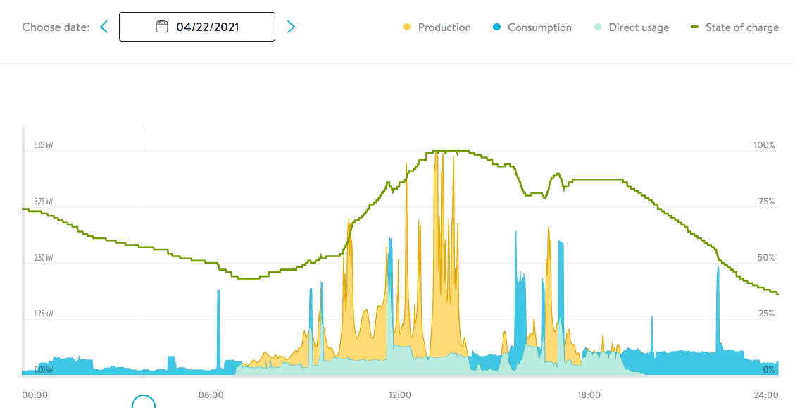

Anbei ein Beispiel wie es bei einer größeren Anlage mit Speicher
aussehen kann (im Anhang), als Beispiel ein Tag mit schönem Aprilwetter.
Man sieht schnell, wenn man viel Eigenverbrauch will (zumindest bei
deutschem Wetter) kommt man kaum um einen Speicher herum.
Der Speicher hat 5kWh LiFePO4, die Anlage 4,95kWPk.
Man sieht auch: schon 500Wh hätte in dem Fall einiges gebracht, solange
dieser mindestens 2,5kW liefern kann.
Ein weiterer Punkt ist, dass ein Speicher die maximale Leistung der
Anlage erhöht. Man kann ja Batterie und PV gleichzeitig nutzen. Wenn man
z.B. kocht und wäscht gleichzeitig, muss man so nicht zukaufen.
