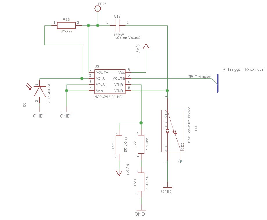

Ich habe mir einen IR-Empfänger an meinem Schreibtisch gebastelt, der
unter diesen Bedingungen (kein Fenster in unmittelbarer nähe) gut
funktioniert. Die Schaltung könnt ihr im Anhang einsehen. Dabei handelt
es sich um einen Transimpedanzwandler, dieser verstärkt mir die Spannung
der Photodiode VBP104FAS. Anschließend läuft das Ausgangssignal auf
einen Kondensator, dieser soll mir den Gleichanteil rausfiltern. Um das
Signal Mikrocontroller tauglich umzuwandeln habe ich einen Comperator
nachgeschaltet. Sobald die Spannung mindestens 2.2V erreicht hat, werden
hier 3.3V ausgegeben. Diese Leitung läuft auf einen GPIO Input meines
STM32F411RE.

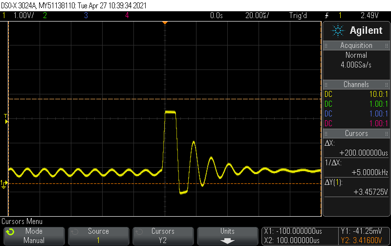

Jetzt musste ich leider feststellen, dass wenn ich meine Schaltung im
Labor teste, sie nicht mehr funktioniert. Sobald ich die Schalousie
schließe und kein Sonnenlicht in den Raum kommt, funktioniert sie
wieder. Wenn ich die Photodiode mit einem IR durchlässigen Material (es
funktioniert sogar der Finger auf der Photodiode) abdecke funktioniert
sie auch bei geöffneten Schalousien. Im Anhang befinden sich noch ein

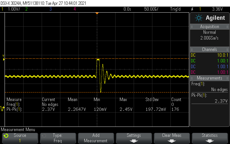

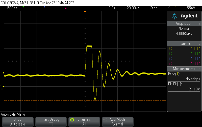

paar Oszi aufnahmen. Scope_0 ist die Spannung vor dem Kondensator bei
geschlossenem Fenster und Scope_1 nach dem Kondensator bei gleichen
Bedingungen. Scope_2 zeigt den Ausgang des Comperators. Scope_3 zeigt
die Spannung vor dem Kondensator bei geöffnetem Fenster, allerdings
musste ich meinen Finger auf der Photodiode platzieren um überhaupt
etwas sehen zu können. Sobald ich diesen wieder weggenommen habe war die
Spannung im vollausschlag und es war kein Signalverlauf zu erkennen.
Scope_4 zeigt die Spannung nach dem Kondensator bei den gleichen
Bedingungen.
Was könnte ich tun um das Sonnenlicht als Störquelle aus meiner
Schaltung zu entfernen? Außerdem wird der Gleichanteil nicht so gut wie
erhofft durch den Kondensator entfernt, da dieser auch noch Schwingungen
aufweist. Hat jemand vielleicht einen Tip das ganze zu verbessern?

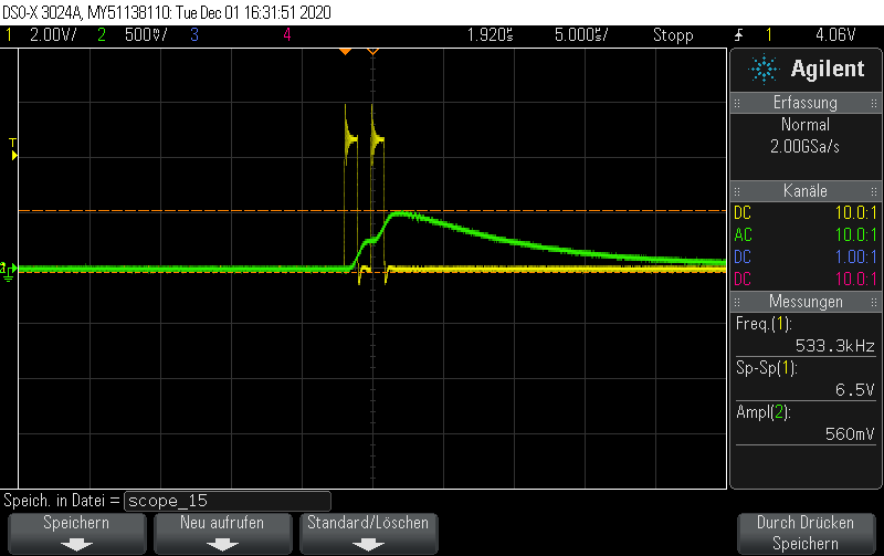

von Walt N. (belayason)
Stefan ⛄ F. schrieb:
> LEDs können aber schneller flimmern als die Sonne, das muss man
> ausnutzen.

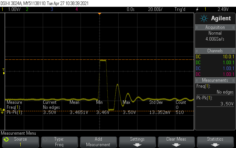

Okay, ich habe euch leider was verschwiegen. Das zu empfangende IR
Signal besteht tatsächlich aus zwei Impulsen direkt hintereinander...
siehe Anhang (gelbes Signal)...
Reicht das aus um es gegenüber dem Sonnenlich zu detektieren?

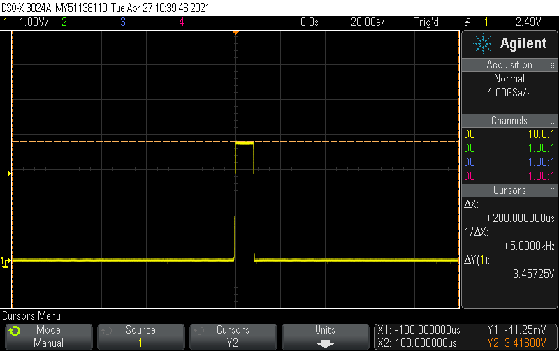

von Stefan F. (Gast)
Sehe ich richtig, dass diese beiden Impulse nur 1µs breit sind?
Damit liegst du ja schon an der Grenzfrequenz der üblichen IR Bauteile.
Für eine Träger scheint da kein Spielraum mehr zu sein.
Wenn dem so ist, bleibt dir wohl keine andere Wahl, als ohne Träger zu
arbeiten. Aber den DC Anteil kannst du wenigsten heraus filtern. Das
musst du vor dem Verstärker tun, und dann wie gesagt den
Transimpedanzwandler durch einen normalen Spannungs-Verstärker ersetzen.
Im Prinzip wie bei Audio mit Mikrofonen.

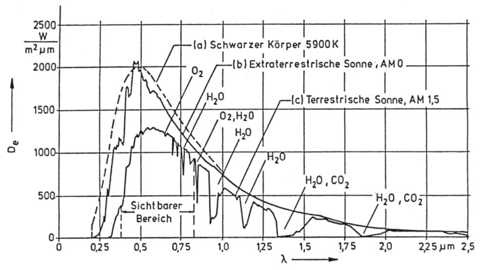

von Sebastian S. (amateur)
Man sollte die Relationen nicht aus dem Auge verlieren.
Ein paar IR-Blitzer im grellen Sonnenlicht detektieren ist so, als ob Du
ein paar Tropfen Wasser, in einem großen Tümpel, detektieren willst. Es
geht hier im mehrere Zehnerpotenzen Unterschied.
Grelle Sonne oder Wolken entsprechen dabei ein paar Metern beim
Wasserstand.
Oder noch anders ausgedrückt: Wenn Dein Glas Bier/Wein/oder was voll ist
(Sättigung des Sensors), geht halt nichts mehr rein, es sei denn, Du
kannst mit einem nassen Tisch was anfangen.

Also bei mir sieht die Modulation wie folgt aus. Mein IR-Sender sendet
in einer frequenz von 8 Hz ( alle 125 ms) diese zwei peaks mit 533 kHz
aus. Ist das jetzt moduliert genug oder sind diese zwei peaks die paar
Wassertropfen in einem großen Teich? Ich habe die Schlussfolgerung nicht
ganz verstanden.

von Falk B. (falk)
Ja, das ist sogar recht vorteilhaft, daß die Pulse so hochfrequent sind,
damit kann man nämlich das konstante Umgebungslicht per Regelschleife
unterdrücken. Sprich, dein TIA + Rückkopplung regeln bei konstantem
Lichteinfall auf 0V am Ausgang. Nur schnelle Signale werden nicht
rausgeregelt, das Ganze wirkt als Hochpaß. Damit kriegt man schon viel
hin. Allerdings muss die Gleichlichtunterdrückung schon einen recht
hohen Dynamikbereich besitzen.
Beitrag "Fotodiode Gleichanteil entfernen"
Trotzdem ist der Entwurf so eines Empfängers nicht ganz trivial.

von GHz N. (ghz-nerd)
Falls du das grundsätzliche Konzept unverändert lassen willst, kann ich
dir nur folgende 2 Tipps geben:
1) Reduziere die Transimpedanz deines TIA von 3MOhm so weit, bis die DC
Ausgangsspannung (vor dem kondensator) selbst bei Tageslicht nicht an
den Anschlag kommt.
2) nutze dafür den 2. opamp als AC gekoppelte Verstärkerstufe. Dies wird
als positiven Nebeneffekt die Ordnung deiner dringend benötigten
hochpasschrakteristik noch etwas erhöhen.
Die Nachschwinger kannst du mit der Wahl der HPF RC-Grenzfrequenzen
beeinflussen
Einen allfälligen Komparator müsstest du zusätzlich nachschalten
Dies wird nicht alle Probleme lösen aber die Schaltung bereits um
einiges tauglicher machen.

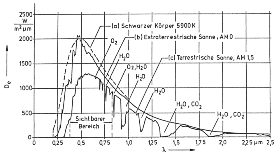

Walt N. schrieb:
> Am besten wäre es zunächst wenn zumindest einer, auch bei
> Sonneneinstrahlung funktionieren würde
Dann verwende eine Wellenlänge, die im Sonnenlicht nicht vor kommt und
mache den Sensor mit einem Filter blind für Sonnenlicht.
Da die Sonnenstrahlung allerdings einem Temperaturstrahler entspricht,
der durch die Erdatmosphäre gefiltert ist, müsstest du z.B. auf die
Absorptionsbande bei 1.4µm gehen und da sieht es sowohl mit IR-LEDs als
auch mit Detektoren nicht sooh gut aus.
IR-LEDs als Sender findest du für das Absorptionsband bei 960nm, aber so
richtig tief ist das nicht - ein Faktor 3 hilft allerdings schon mal.
Aber das Empfängerfilter muss eben schmal genug sein.
http://www.iundm.de/lars/2_Grundlagen.htm
von Tiramisu (Gast)
> Wolfgang (Gast) schrieb:
>müsstest du z.B. auf die Absorptionsbande bei 1.4µm gehen und da sieht es >sowohl
mit IR-LEDs als auch mit Detektoren nicht sooh gut aus.
1400nm?
Hm. Da ist ein Absorbtionspeak von H2O und CO2, vermutlich tut der
H2O Peak (bzgl. Umgebungsluft) nicht so weh wie der von CO2. Man heizt
also mit der Energie der 1400nm LED-Strahlung prima das CO2 in
der Luft auf, da wird die Reichweite... wenige cm sein??
Das Minimum bei 940nm ist da schon interessanter(und bezahlbar und bei
Standardversendern verfuegbar ;-) ).
Dennoch: Erstes Bild im Thread, man lese an der
IR-Diode: "BP104". Mit dem "blocking filter"
(siehe Datenblatt) ist die hoechste Sensitvitaet der IR-Diode auf 940nm.
Ich vermute, der TO war so schlau, eine 940nm Sende-LED zu nehmen...
Terrestrische Sonne?
