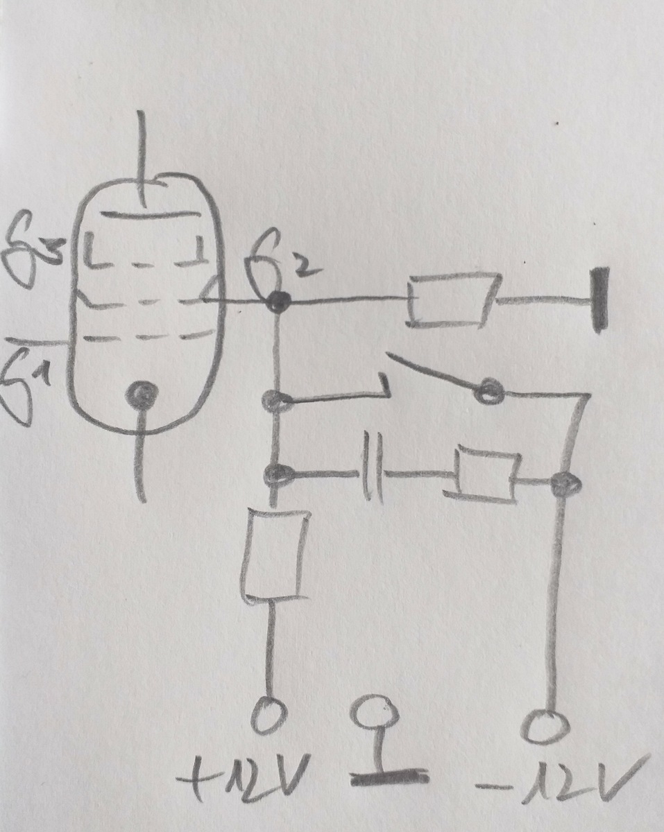

würde sich das als CW Tongenerator zum Üben tatsächlich eignen, oder
klingt das eher bescheiden?
http://www.elexs.de/roe2SH27L.htm

Wwnn du an diesen RÖHRENbasierten Sinusgenerator einen genau so grossen
Piezolautsprecher anschliesst, wie im Summer, wird er viel leiser sein,
weil die Röhre nicht so viel Strom durchlässt, und trotzdem nach Piezo
klingen.
Für dynamische Lautsprecher liefert die Schaltung erst recht nicht genug
Strom.
Für besseren Klang helfen grössere dynamische Lautsprecher, die haben
üblicherweise 8 Ohm, und ein entsprechender Verstärker, z.B. LM4906, und
ein vorgeschalteter Sinusgenerator, wobei bei diesem Chip dank seiner
gegenpoligen BTL Ausgänge auch ein passives Rückkopplungsfilter z.B. für
440 Hz reichen müsste mit Amplitudenregelung (z.B. per Glühlampe, wie
bei Wien-Brücken üblich). Einen fertigen Schaltplan habe ich dafür aber
nicht

In der vom TO verlinkten Röhrenschaltung beachten: "Nur" mit einem Piezo
in der Anodenleitung würde die gar nicht funktionieren.

von Mohandes H. (Firma: مهندس) (mohandes)
Vielleicht kennt jemand noch das Prinzip der Bremsgittertastung?
Da der TO ja am liebsten mit einer Röhre arbeiten möchte: das
Steuergitter für den Tongenerator und die Tastung über eines der anderen
Gitter. Habe ich hier skizziert, allerdings habe ich G2 und G3
vertauscht. Bei der 2SH27L ist das Bremsgitter ja nicht mit der Kathode
verbunden, sollte also mit G3 funktionieren wenn man das entsprechend
dimensioniert.
Wenn man die Zeitkonstanten richtig dimensioniert, hat man eine
wunderbare Einhüllende für Ein- und Ausschalten.
von MaWin (Gast)
Mohandes H. schrieb:
> Ein Sinusoszillator mit XR2206 ist zu aufwendig um nur einen
> gewöhnlichen Sinus zu erzeugen.
Na ja, mit 4 Bauteilen einfacher als ein
> Ein Wienbrückenoszillator
Und schon fertig :-)
https://www.ebay.de/itm/184586045367
> Bremsgittertastung ...
Gestern habe ich noch einen Fehler gemacht (außer G2 & G3 vertauscht):
statt des Widerstandes von G2/G3 nach Masse muß da natürlich ein
Kondendator hin (2. Zeitkonstante).
Kurze Erklärung: zwischen Anode und Kathode sitzen bei einer Pentode 3
Gitter, verschieden dicht gewendelt. Nicht nur das eigentliche
Steuergitter, auch Schirm- & Bremsgitter können zur Änderung des
Stromflusses zwischen A und K benutzt werden. Z.B. Modulator oder
Mischung von Signalen.
Links ist dann der Phasenschieber. 3 Widerstände (hochohmig: 100..470k)
und 3 Kondensatoren. Damit wird die Phase zwischen Anode und
Steuergitter um 180° gedreht. Generell muß man bei Röhren immer
hochohmig denken, Faktor 10-100 gegenüber Transistorschaltungen.
> Röhrenschaltung
Die 2SH27L ist eine schöne Röhre zum Experimentieren. Geringe
Heizleistung und kommt mit kleinen Anodenspannungen zurecht. Eigentlich
entwickelt für HF-Anwendungen bis 300 MHz.
Wenn Du das so oder ähnlich aufbaust, macht eine Röhre alles was Du
möchtest. Nur ein Verstärker mit hochohmigem Eingang (1 Meg) sollte
dahinter.
Geht natürlich auch mit einem NE555 ...
