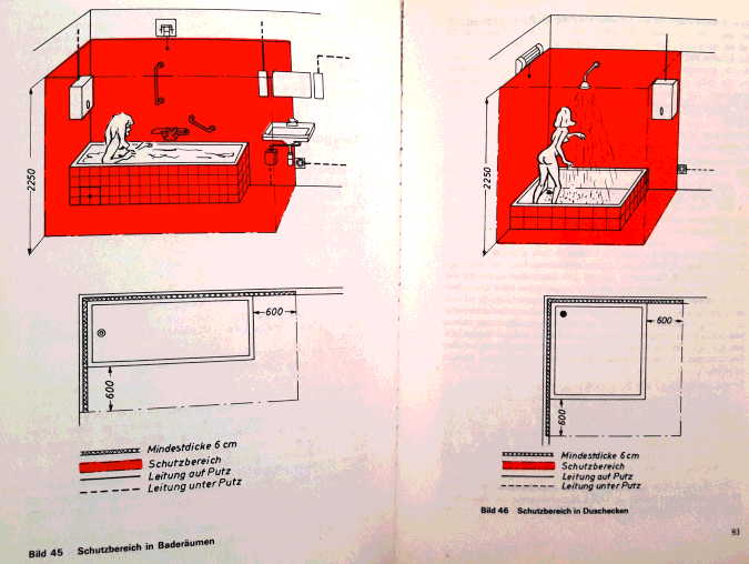

von (prx) A. K. (prx)
Cyblord -. schrieb:
> Jetzt wird hier viel geredet, aber eine Theorie wie man sterben kann,
> wenn nur das eingesteckte Handy ins Wasser fällt, lese ich nicht.
> Gibts da nun eine Möglichkeit oder MUSS das ganze Netzteil mit rein?
Kluge Installateure montieren die nächste Steckdose so, dass sie von
Spritzwasser aus der Wanne verschont bleibt. USB-Kabel fallen mitunter
recht kurz aus, besonders bei USB-C Datenkabeln ist das technisch
bedingt. Folglich ist es in solchen Fällen nicht unwahrscheinlich, dass
eine lose aufliegende Verteilerleiste zur Verlängerung genutzt wurde.

Gibt es dazu nicht auch die Vorschrift, im Bereich Länge des
Duschschlauches +1,4m (Radius) keine Steckdose zu installieren? Für die
Badewanne ist das sicher ähnlich!?

Wanne und Dusche werden identisch betrachtet, der Brauseschlauch hat
damit aber nix zu tun:
https://www.baunetzwissen.de/bad-und-sanitaer/fachwissen/e-installationen/elektrische-schutzbereiche-im-bad-172830

von Fpgakuechle K. (Gast)
Im Anhang eine Skizze aus nen älteren Werk (ca. 1975) zu Schutzbereichen
in Baderäumen nach VDE0100.
