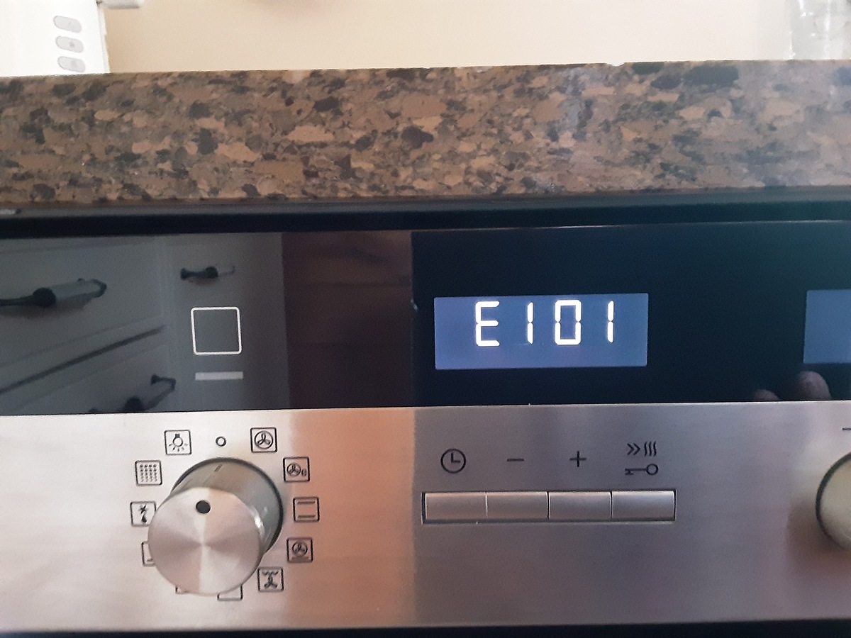

Forum: Haus & Smart Home Einbaubackofen streikt mit Fehlercode E 101
von Gerald K. (geku)
Kürzlich ist mir ein Topf mit Wasser übergeschappt und Wasser ist in den
Einbaubackofen eingedrungen. Das Backrohr HB75GU550/35 schaltete sich
sofort ab. Nach einem stromlosen Tag, wird bein Einschalten nach wie vor
der Fehlercode E 101 angezeigt. Das Backrohr bleibt dunkel und es läuft
nur mehr der Lüfter.
Das Backrohr sollte in der Zwischenzeit schon trocken sein.
Wird der Fehlercode gespeichert? Wenn ja, wie läßt er sich rücksetzen.
"Power off/on" reicht nicht.

von H. H. (Gast)
Fehlercode: E101
Gültig für: Backofen / Dampfgarer von: Bosch  Siemens  Neff /
Constructa / Gaggenau
Bedeutung des Fehlers:
Unterbrechnung am Temperaturfühler für den Garraum (PT1000)
Danke, da wird wahrscheinlich die Auswertelogik für den PT1000 feucht
geworden sein.

Ich habe den Verdacht, dass die Fehlermeldung bis zur Rückstellung durch
den Servicetechniker bestehen bleibt. Erinntert mich an Steuergerät im
PKW.

Sieh mal an... Wieder was gelernt. Heißt das also, dass auch nach
erfolgter Reparatur die Fehlermeldung weiter auftritt, nicht mittels
"Programmierung" über die Bedienungstasten zurückgesetzt werden kann und
ein Service-Techniker mit speziellem Equipement kommen muss??
von H. H. (Gast)
Nein, das geht übers Service Menü.

@ TO: Was ich in dem Service Manual noch gesehen habe: Auf Seite 12 sind
Widerstandswerte für den Temperatur-Sensor angegeben. Und Fehler 101
soll bei UNTERBRECHUNG des Sensors auftreten.

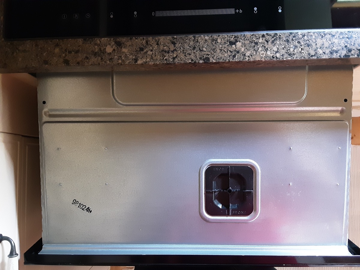

Das Wasser ist um die Steinkante herum geflossen und im Spalt zwischen
Steinplatte und Ofenoberkante verschwunden.
Das Gehäuse war bis zur hinteren Rille im Blech feucht. Ich habe diese
Stellen trocken gewischt und das Gerät einen Tag stromlos  stehen
lassen. Der Fehler E 101 trat am nächsten Tag wieder auf.

- die Widerstandswerte bewegen sich zwischen 1k und 2k, und sollten doch
niederohmiger sein als ein getrockneter Feutigkeitschluß.
- kleiner werdender Widerstand bedeutet niedrigere Temperatur, als sollt
der Fühler keine Übertemperatur messen
- mein Gerät hat bedeutend weniger Tasten, wird aber auch einen
codierten Einstieg in ein Servicemenue besitzen.
**Fazit** wenn der Fehler gespeichert wird, dann hilft das beste
Trocknen nichts.
Ich kann nur hoffen, dass mir der Servicetechniker kein neues Gerät
aufschwatzt.
