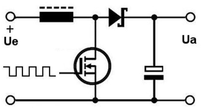

von Toxic (Gast)
Dettii schrieb:
> "Ich kann im Boost Wandler einstellen was ich will. Die
> Empfängerbatterie
> zieht rund 25A
Was immer du auch tust,bezueglich des Boostwandlers gilt:Der
Boostwandler kann nur seinen Schaltransistor schuetzen aber nicht die
Diode,die den Eingang mit dem Ausgang verbindet.
Wenn die Akku die geladen werden soll entladen ist, wird sie den
kompletten Ladestrom direkt ueber die Diode beziehen,sollte der
Schaltransistor wegen Ueberlast abgeschaltet sein.

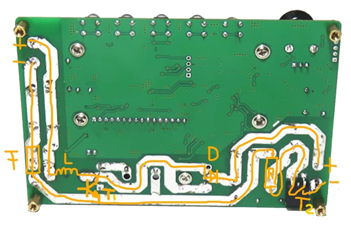

Hier noch ein Anhang....

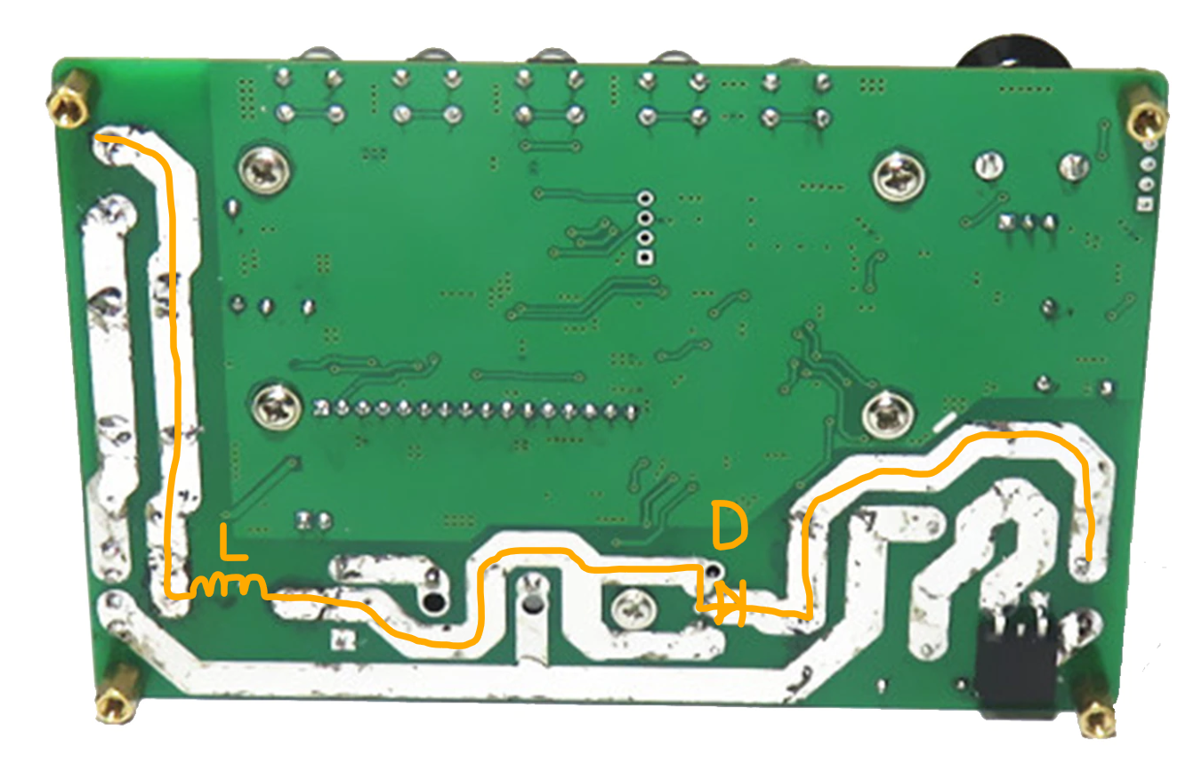

Toxic hat natürlich völlig recht, die Platine wird auch diesem
Grundaufbau im Bild folgen. Wie Du siehst ist die Diode und die Spule
immer in Reihe zur Last und kann ohne zusätzliche Strombegrenzung nicht
geschützt werden. Den Strom, den Du einstellen kannst, gilt nur für den
"regulären" Betrieb. Stelle Dir einen Kurzschluss am Ausgang vor und Du
siehst, dass Spule und Diode ungeschützt am Eingang liegen. Der
Transistor macht da nix.
Warum fließen überhaupt bei Dir 25A, wenn die Sicherung doch nur 15A
zulässt?

von H. (Gast)
Detti schrieb:
> Wie kann ich das reparieren? Wo finde ich die Reparaturanleitung dazu?
Die Diode dürfte auf der rechten Seite des Kühlkörpers liegen, der
Transistor links. In erster Vermutung dürfte nur die Diode defekt sein,
die Spule würdest Du ja anhand Verkohlung sehen. Foto vom Typ der Diode
machen, gibt hier Leute, die Dir einen Ersatztypen nennen können.

von H. (Gast)
batman schrieb:
> Eine einstellbare Stromquelle sollte kurzschlußfest sein und dieser
> Wandler ist das ja wohl nach Prospekt.
Wie man im Bild sieht gilt das für den positiven Strompfad auf keinen
Fall. Kann sein, dass da noch eine Abschaltung im negativen Ausgang ist,
nicht so richtig zu erkennen. Was aber, wenn die Minuspole der Batterie
zusammenliegen, was ja fast durch Außenbeschaltung zu vermuten ist.
von H. (Gast)
Seine Anwendung ist etwas kniffelig, mit diesem Modul jedenfalls kaum
sauber zu lösen. Habe im Nachhinein noch gesehen, dass die Abschaltung
im negaiven Pfad erfolgt, siehe MOSFET auf der Unterseite. Das nützt ihm
aber vermutlich nichts, da irgendwo die Massen verbunden sein werden.

von H. (Gast)
batman schrieb:
> Ja wenn er die Batterien direkt verbindet und damit den Regler
> überbrückt, regelt er nicht.
> Lt. Prospekt ist es halt ein Buck-Boost, also von daher auch zum
> Runterwandeln mit Stromregelung.
Wohl kaum, habe es noch einmal vervollständigt.
L Spule
F Sicherung
T1 MOSFET für Step Up
T2 MOSFET für Abschaltung
D Diode
R Strommesswiderstand
Da die Strommessung und Absicherung im negativen Pfad ist kann man das
hier vergessen. Es sei denn Du kannst die Massen voneinander komplett
trennen (auch Chassic etc.)

von Stefan F. (Gast)
Jedenfalls ist das Ding kein Buck-Boost Wandler, sondern nur ein Boost
Wandler. Deswegen ist er für deinen Anwendungsfall ungeeignet.
T2 könnte Teil einer Buck-Schaltung sein.
Dann wäre
1. der aber recht klein    und
2. immer noch die Spule am falschen Platz.
Äh, nö, die Funktion ist doch eigentlich recht klar. Die Schaltung wird
für ein Solarmodul, dessen eigene Masse in der Anwendung nicht relevant
ist, auch ganz gut funktionieren. Aber das Design ist etwas gaga, da hat
Stefan schon absolut recht.
Mach das mal so wie oben von mir vorgeschlagen, das sollte
funktionieren.

Weil der Wandler die Spannung nur erhöhen kann.
Dettii schrieb:
> Und ich bin übrigens nicht Detti (Gast) sondern Dettii (mit 2 -ii).
Verstoß gegen die Regeln oder ein falscher und echter Detti(i) am
Posten?
Anscheinend funktioniert die Schaltung nicht richtig mit verbundenen
Massen. Kannst Du diese trennen?
Es gibt unter solchen Buck-Bost-Wandler zwar selten, aber auch welche,
die das zwar können, aber nur wenn zwischen Ausgangsspannung und
Eingangsspannung eine Mindestdifferenzspannung vorhanden ist. Das liegt
am minimalen/maximalen Duty Cycle.
Nämlich um 2V, das ergibt sich aus den technischen Daten.
2V mehr führt zu mehr Strom.
