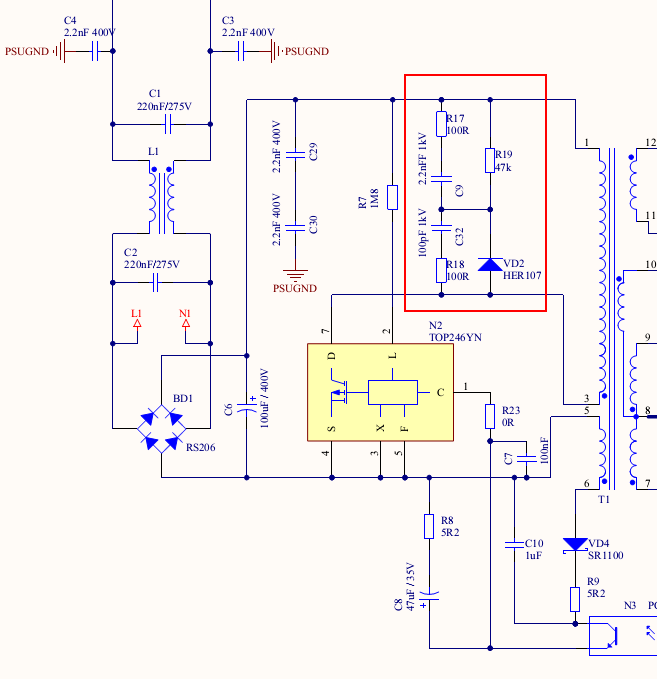

Die rot umrandete Gegend (Abfangen von Überspannungsspitzen an Pin 7)
erst mal spannungslos durchmessen.

andre Vermutung: Die Beschaltung an Pin 7 des TOP fängt ja
Spannungsspitzen ab, die durch die Streuinduktivität des Trafo
verursacht werden. Da bräuchte man ein Scope mit passendem Tastkopf
(10:1) um die Spannungsspitzen an Pin 7 zu kontrollieren.

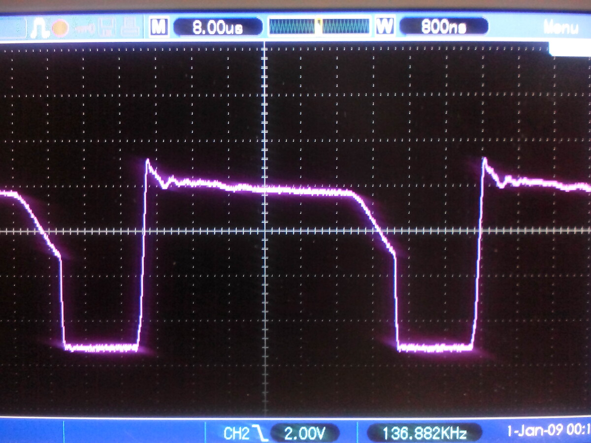

<Da bräuchte man ein Scope mit passendem Tastkopf
(10:1) um die Spannungsspitzen an Pin 7 zu kontrollieren.>
Das Bild zeigt die Trafo Spannung Pin3 gegen Pin1 also Plus von C6 als
"Gnd" . Skalierung 100V
(Ich habe mich nicht getraut die Masseleitung zu benutzen
dh.Differenzmessung)
Demnach begrenzt VD2 das überschwingen auf 60V. Ist das ok oder muss die
VD2
getauscht werden?
Wie kann die Trafo Spannung Pin3 gegen Pin1 ca. 370Vss betragen wenn ich
über C6 nur =263V ~1,5V messe . Ist das ein Messfehler ?
Der TOP Duty Cycle liegt bei 2/9 also bei 20% und scheint kaum
gefordert.

von Peter R. (Gast)
kein Messfehler, das ist echt so.
Das ist für den Sperrwandler typisch. In der EIN-Phase des MOSFET liegen
die 263 V von C6 an der Primärwicklung und der Trafo wird aufgeladen.
Dann wird die Primarwickling von Pin 7 weggeschaltet. Die Spannung 1-3
polt sich um und steigt an, bis die Diode auf der Sekundärseite öffnet
und Spannung des Ladekondensaturs + Durchgangsspannung der Diode (12,7V)
an die Sekundärwicklung schaltet. Dann bleibt hier die Spannung an der
Primärwicklung auf ca 110V begrenzt.
die 370V Uss entstehen also aus den 260V des C6  und den 110 V,
entstanden aus den 12,7V auf der Sekundärseite des Trafo mit ü=110/12,7.
Der Schalter hinter Pin7 muss Spannung von C6 plus Spannung von 12,7Vx
110/12,7 aushalten. Deshalb haben die MOSFETs von Schaltnetzteilen fast
immer eine recht hohe UDS auszuhalten, die ungefähr das doppelte der
Spannung an C6 beträgt.

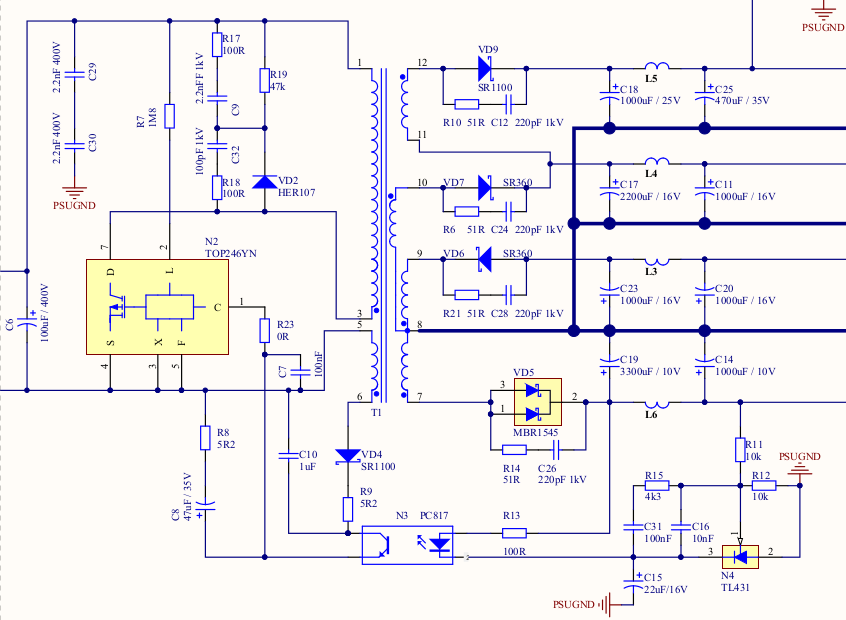

von Nummer E. (ritaripp)
Interessant!
<die 370V Uss entstehen also aus den 260V des C6  und den 110 V,
Du meinst nicht etwa das die Sekundärseite wieder Energie (110V) an die
Primärseite abgibt ?
<Dann bleibt hier die Spannung an der Primärwicklung auf ca 110V
begrenzt.>
Die Primärseite habe ich jetzt fast verstanden . Die Induktionsspannung
packt nochmal 110V dazu aber nicht mehr weil ;
1) VD2 und R19 das verhindern
oder
2) Der TOP wieder einschaltet (Sekundärseitige Regelung )
<bis die Diode auf der Sekundärseite öffnet>
Welche Sekundärseite, welche Diode meinst du ?
Ich sehe zwei Sekundärspulen. Trafo 5+6 liefert wohl die Spannung
und Trafo 8+7 regelt diese zum TOP ?
< + Durchgangsspannung der Diode (12,7V) >
Ich verstehe den Begriff der Dioden-Durchgangsspannung als
Forward Voltage ca.0,7V ?
Ergänzung siehe Anhang
von Peter R. (pnu)
In der Sperrphase an Pin7 gibt der Trafo die Energie seines Magnetfeldes
an die Sekundärwicklungen ab. (die 12V sind nur ein Beispiel, es werden
eigentlich alle Last-Cs über die Dioden der sek-seite leitfähig.
Nur eine Spannung wird geregelt, die andren entstehen durch die
Windungsverhältnisse.
> oder
innerhalb des  TOP wird die Aufladezeit des TRafo (Ein-Zeit an Pin7)
verstellt. TOP ist das Stellglied und enthält den Regelverstärker.
Der Soll-Ist-Wert wird am TL341 verglichen und per Optokoppler zum TOP
gebracht.
Bei den Si-Dioden ja, bei den unteren Schottky ist es etwa 0,2..0,3V

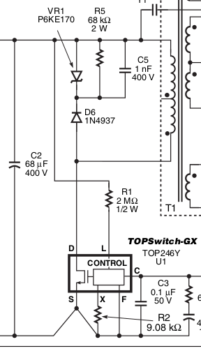

Danke für deine Erklärung !
Wäre es in meinem Fall sinnvoll den TOP stärker vor Überspannung zu
schützen
mit einer Schutzdiode P6KE170 (Quelle TOP246YN Spez. Figure 44. 60 W
Multiple Output Power Supply using TOP246) ?
Also einfach parallel zu R19 47K (DSO_1062_Bild2.png) ?

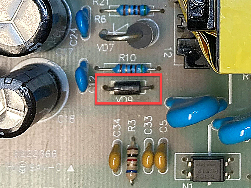

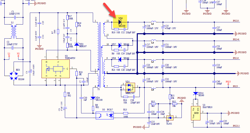

Muss mich hier leider einreihen, auch mein DSO hat heute die "Grätsche"
gemacht. Nach ein paar Wochen Betriebsruhe (ich nutze es nur für
Messungen im Auto) heute, eingesteckt, nichts, nach einer Weile
"Elektrikduft". Aufgeschraubt und Platine untersucht. Ganz
offensichtlich hat es die Diode VD9 zersägt (20-200V 1A Shottky)
Kurzschluss an PSU15 ausgeschlossen?
von Gerald B. (gerald_b)
C18, C25 und C27 ohne Schluss?
Wenn die Diode ausgelötet ist, mach mal einen Durchgangstest. Ein kurzer
"Piep", bis die Kondensatoren geladen sind, ist okay, danach muß der
Widerstand gegen unendlich gehen.
von Olli Z. (z80freak)

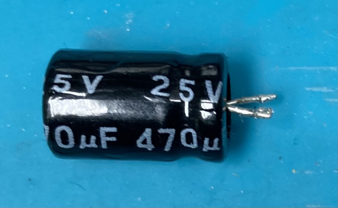

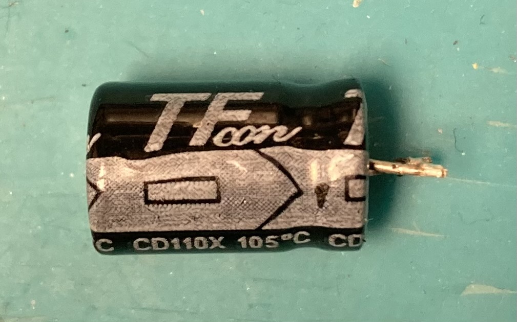

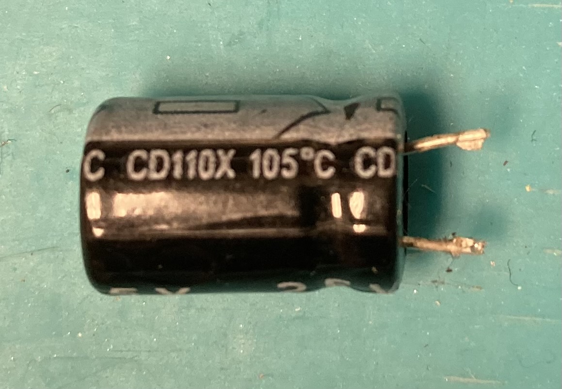

In der Zwischenzeit hatte ich die Kondensatoren ausgelötet und
nachgemssen. C25 war auf 0uF/0 Ohm. Gerald hatte auch den richtigen
Riecher ;-)
Nur die Frage warum? Äußerlich sieht der voll ok aus. Die Sekundärseiten
auf der DSO Platine haben keinen niedrigen Innenwiderstand.
Jetzt brauch ich noch Ersatz für diese Schottky, eine SR1100 hab ich
leider nicht da, nur Surpressor-Schottkys (BA, PKE6, usw). Muss ich also
bestellen.
von H. H. (Gast)
> leider nicht da,
Da wirds auch eine UF400x tun, oder ähnliche sehr schnelle Dioden.
von H. H. (Gast)
Hersteller und Serie?
Habe ich auch nicht da. Ich bestelle jetzt ein paar, kosten ja nur 5
Cent pro Stück.
Hilft das was?
von H. H. (Gast)
Tausch die TFcon allesamt aus!
Nicht ohne Grund wechselt dieser Hersteller alle Nase lang seinen Namen.
Unter welchen Namen ist die Bude denn schon in Erscheinung getreten?
Wäre ja mal gut zu wissen :-)
Habe die bestellten SR1100 erhalten, eine eingelötet und getestet.
Funktioniert einwandfrei. Restwelligkeit auf den Spannungen ist ok.
