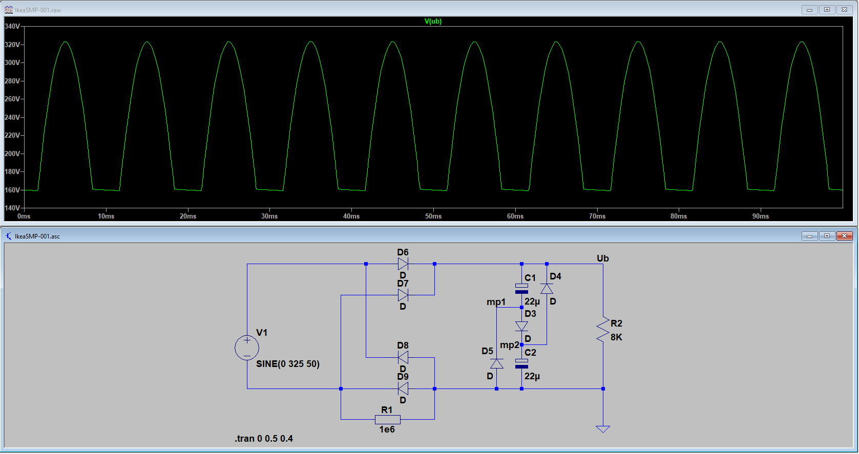

Bei der Reparatur eines kleinen IKEA-Steckernetzteils ist mir eine interessante Ladekondensatoranordnung aufgefallen. Ich habe sie herausgezeichnet und in LTspice simuliert. Soll das ein PFC ohne Drossel sein? Mir war diese Schaltung bis heute völlig unbekannt. Wer kann genaueres dazu sagen? Wolf.
folgedemwolf schrieb: > Soll das ein PFC ohne Drossel sein? So in der Richtung. folgedemwolf schrieb: > Mir war diese Schaltung bis heute völlig unbekannt. Du wirst alt wie eine Kuh, und lernst immer noch dazu.

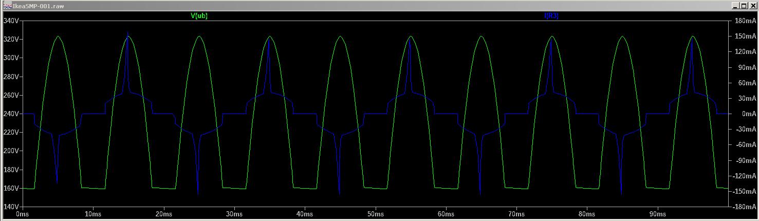

Habe einfach mal einen 1-Ω-Widerstand in die Zuleitung gelegt, um den Strom zu messen. Im Vergleich zur "08/15-Brücke" fließt der Strom schon "etwas gleichmäßiger". Du hast immer noch den Peak in der Mitte, aber insgesamt einen deutlich größeren Stromflusswinkel.
Valley Fill heisst das Zauberwort. Arno
Ich kenne diese schaltung mit einer induktivität in Reihe zu D3 oder zur Versorgung. Dann sieht das schon viel besser aus.
C1 und C2 werden in Reihenschaltung über D3 geladen, aber parallelgeschaltet über D4 und D5 entladen.

folgedemwolf schrieb: > Soll das ein PFC ohne Drossel sein? Ja, funktioniert aber etwas besser mit R seriell zur "mittleren" / "umgekehrten" Diode. Und gräm' Dich nicht, diese Schaltung kannte ich auch sehr lange nicht (sie wurde schon vor 2000 erfunden, und ich sah sie erst um 2010 rum in einem E-Ballast zum ersten mal). Ein paar Infos dazu, such' Dir aus, was Dich anspricht: https://www.google.com/search?q=valley-fill+passive+pfc folgedemwolf schrieb: > Soll das ein PFC ohne Drossel sein? Ja, schon. Aktiv/geschaltet gibt es aber auch mit Cs: https://www.google.com/search?q=switched+capacitor+pfc

H. H. schrieb: > Wens genauer interessiert, der lese Seiten 35/36/37 im Anhang. Also ich lese da was von unter 25W freiwillig. Wenn ich mal wieder so ein Netzteil mit 230V,115V Umschalter am Gleichrichter mit zwei Ladeelkos in die Finger bekomme, prüfe ich ob es mit 140V Gleichspannung noch arbeitet. Wenn ja, baue ich das dann auf valley fill um. Natürlich muss es in der Lage sein, die Welligkeit auszuregeln.
