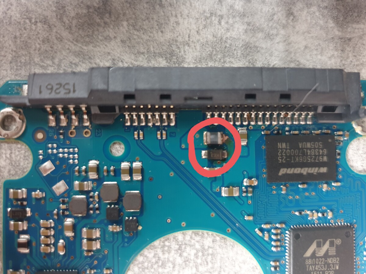

Hallo zusammen. ich habe gestern meine interne Festplatte extern an mein Netzteil angeschlossen und habe dabei meine Controller Platine gegrillt. Wieso auch immer....... Ich glaube der Stecker war im Netzteil verkehrt gesteckt und ich habe die 5v mit 12v übergrillt. Auf jeden Fall hatts ganz schön gestunken und es gibt eine braune Stelle auf der Platine. Ich habe zwar schon viel gelesen, möchte mich aber dennoch mit euch absichern nicht das ich was falsche mache oder gar falsche Teile einlöte. Anbei ein Bild von der Platine und der Schadhaften stelle. Geh ich richtig davon aus das dass obere teilchen eine Sicherung ist die Durchgang haben sollte oder? Was ist das darunter? Würde mich auf Hilfe sehr freuen

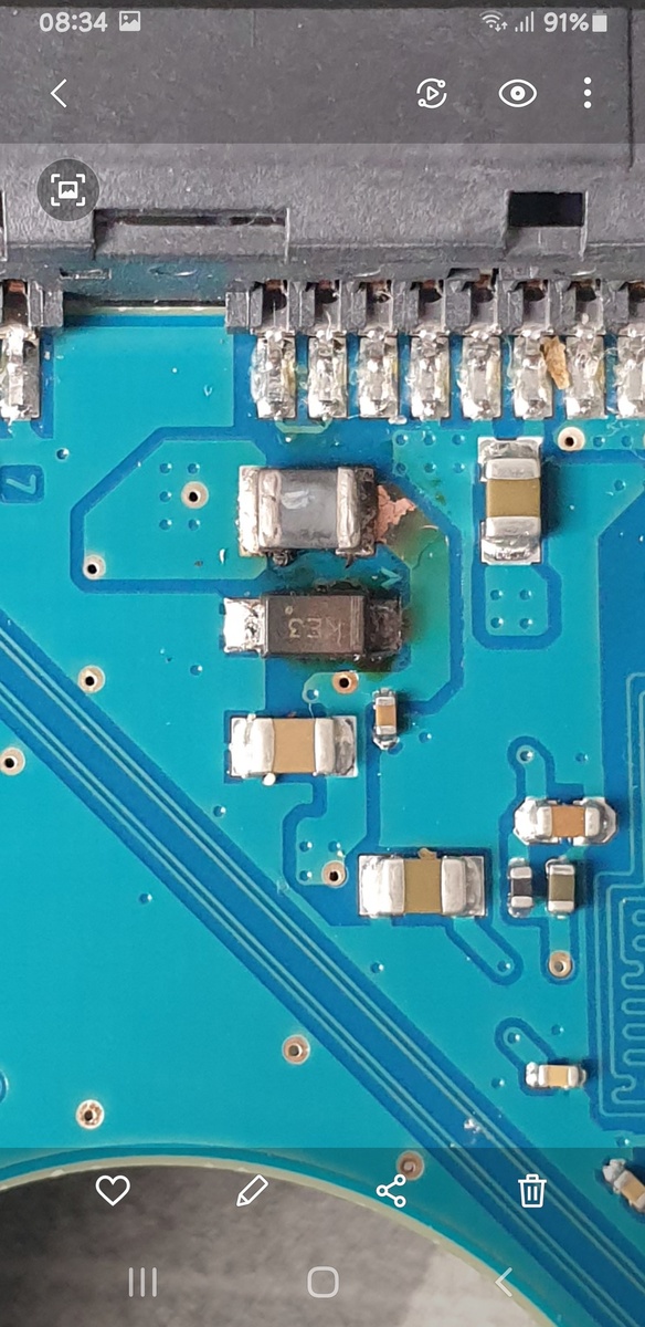

Das Foto ist so schon nicht schlecht.Aber, kriegst Du das noch etwas hochauflösender hin ? Und dann ohne den fetten roten Stift. Ich denke dass die 12 V dann rüber zu den Wandler gehen. Aber vorher ist da noch am Brandherd diese vermutlich Shotky Diode. Messen ob Kurzschluss. Wenn ja, und Du das KnowHow hast, dann auslöten. und schauen, ob der Kurzschluss weg ist.
Na das ist das wenigste Problem :) Die Shotky Diode is die obere von den beiden? Das heißt nur auslöten und ohne Ersatz oder brücke dann testen.
Alex S. schrieb: > Die Shotky Diode is die obere von den beiden? Das untere von Beiden, ist ne Suppressordiode. Das darüber wahrscheinlich eine Spule. Hier wurden deinen Leidensgenossen, bereits geholfen: Beitrag "Externe Festplatte durch falsches Netzteil zerstört"

Nur dürfte es auch bei richtiger Schreibweise keine Schottky-Diode sein.
