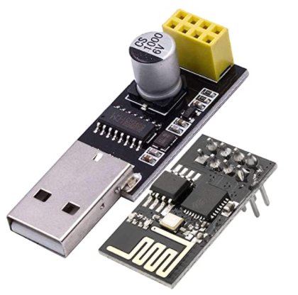

Hallo, guten Tag.
Wie werden bitte zwei ESP8266 USB Adapter an zwei Pc in betrieb
genommen?
Danke.

Diese Adapter dienen dazu, jeweils ein ESP Modul über einen virtuellen
COM Port anzusprechen. Die ESP Module wiederum kommunizieren mit
irgendwelchen Partnern im Netzwerk. Wenn du möchtest, dass sie über WLAN
miteinander verbunden sind, musst du folgendes tun:
Beide Module musst du per AT befehl dazu bringen, sich mit deinem WLAN
Router zu verbinden. Danach musst du auf ersten ESP Modul den TCP Server
starten und dabei eine Portnummer festlegen (z.B. 9000). Auf dem zweiten
ESP Modul musst per AT-Befehl eine Verbindung zum ersten Modul aufbauen.
Dazu musst du dessen IP-Adresse kennen und die Portnummer.
Die IP Adresse wird von deinem WLAN Router vergeben und kannst du von
dessen Administrations-Seite ablesen. Oder du gibst auf dem ersten ESP
Modul einen entsprechen AT Befehl ein, der die eigene IP Adresse
anzeigt.
Die ganzen Befehle stehen auf meiner Homepage, samt Anwendungsbeispiele.
Aber erstmal muss man sich natürlich darüber im Klaren sein, dass deine
Module WLAN Netzwerk-Adapter sind und wie WLAN Netzwerke funktionieren.
Dieses Know-How wirst du woanders suchen müssen, als auf meiner
Webseite.
> Beide sollen Datenaustauschen über Rs232.
RS232 kommt in deinem Aufbau überhaupt nicht vor. Das wäre eine serielle
verkabelte UART Schnittstelle mit +/-12V Pegeln.

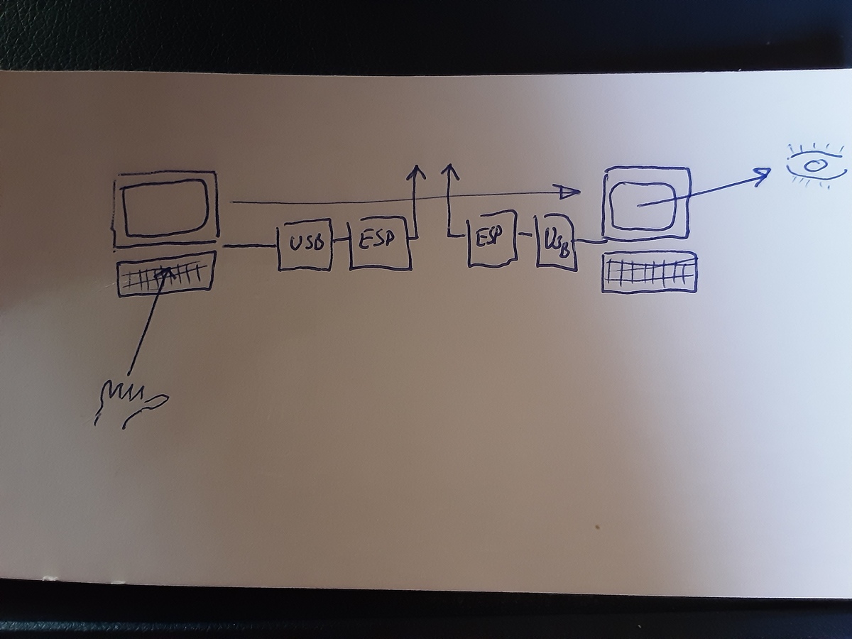

Vielleicht sollte der TO eine Blockschaltung mit folgendem Inhalt
zeichnen:
- erster PC mit Bildschirm und Tastatur
- erster ESP mit USB und Antenne
- zweiter ESP mit USB und Antenne
- zweiter PC mit Bildschirm und Tastatur
- einzeichnen des Pfades von wo wo hin Zeichen übertragen werden sollen
Dann ist es möglich weitere Tipps zu geben.
Es reicht eine Handskizze wie z.B. wie in der  Beilage.
von Stefan F. (Gast)
Ja, jetzt muss er nur noch deinem Vorschlag zustimmen oder ihn
korrigieren.
von Gerald K. (geku)
> korrigieren.
Ja, so ist es.  Ich hoffe der TO weiß was er will, wenn ja, dann kann
ihm geholfen werden.
Mein Vorschlag würde auf einen UDP Paketversandt oder TCP Verbindung
führen.
Links der Client, Rechts der Server.
https://arduino-esp8266.readthedocs.io/en/latest/esp8266wifi/udp-examples.html
https://www.esp8266.com/viewtopic.php?p=78034

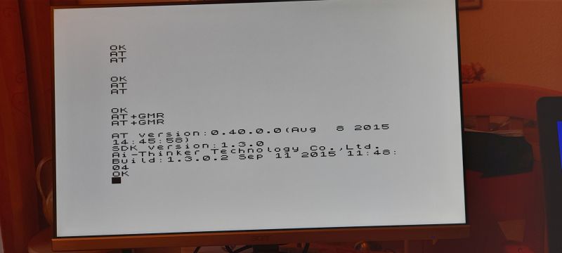

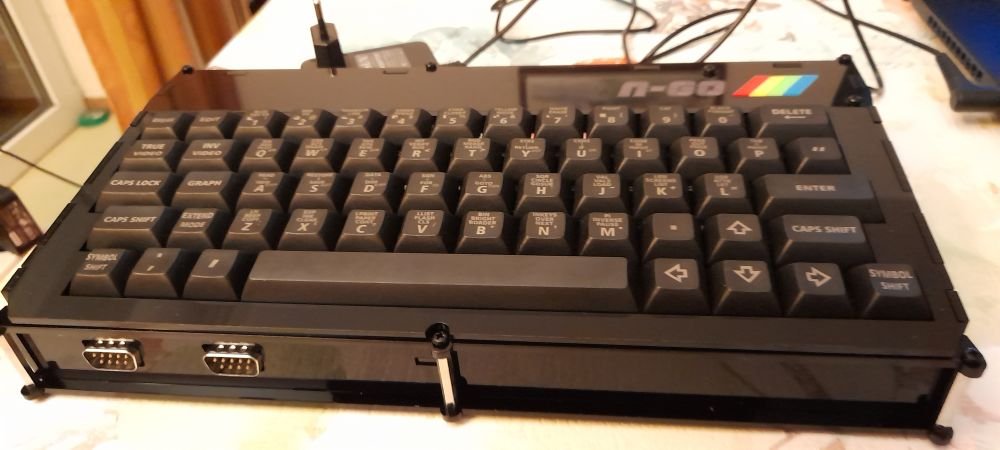

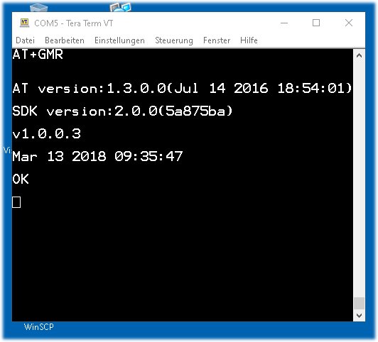

Das ist meine Aufstellung :
- erster Computer(PC) mit Bildschirm und Tastatur
- zweiter Computer (Spectrum Next) mit Bildschirm und Tastatur
Auf dem ersten PC habe ich Tera Term laufen mit 115200 Baud.
AT+GMR ergibt siehe Screen vom PC.
Auf dem zweiten Computer (Spectrum Next) habe ich ein Next-Programm
AT+GMR ergibt siehe Screen vom Next (Foto).
Wenn ich bei beiden AT+... die Befehle eingebe funktionieren diese.
Ich komme aber aus dem Prüfmodus bei den beiden nicht hinaus zum senden
von Daten via COM.
Ist meine Spielweise hier falsch um dieses als COM zu nutzen damit beide
eine Verbindung haben?
Danke.
- Fein, der 1. Schritt ist getan!
- Fehlt nur noch auf einer Seite den Clientsketch und auf der anderen
Seite den Serversketch zu installieren.
Gutes Beispiel siehe: https://fipsok.de/udp
> von Daten via COM.
Solange du nicht zeigst, was du versucht hast, kann man dir schlecht
helfen. Deine Module haben sehr unterschiedliche Firmware Versionen. Das
wäre prinzipiell kein Hindernis, aber die Version 0.40 läuft
bekanntermaßen unzuverlässig. Die würde ich upgraden - siehe Hinweise
dazu auf meiner Homepage.
Die Stromversorgung wie sie auf deinen Adapter gemacht wurde, ist
fragwürdig. Anstatt einen ausreichend starken Spannungsregler
einzubauen, haben die den zu schwachen einfach mit gigantischen 1000µF
unterstützt. Außerdem ist ziemlich blöd, dass dort der Taster für das
Firmware-Upgrade fehlt. Ich verstehe gar nicht, warum dieser alte Müll
immer noch unverändert verkauft wird. Ich dachte chinesische Produktion
sei allgemein besonders flexibel - sieht aber nicht so aus.
Ich habe das Gefühl, dass du meine Anleitung zum AT Befehlssatz gar
nicht gelesen hast, denn aus deinen Beiträgen geht zwischen den Zeilen
hervor, dass du Daten "einfach so" ohne Nutzung der Befehle zu
übertragen versuchst. So geht das aber nicht. Schau dir meine Seite an!
http://stefanfrings.de/esp8266/index.html#atcommands

Der PC und der Spectrum Next stehen 40 cm auseinander.
Beide haben einen eigenständigen Bildschirm und jeder sein ESP
Der Pc leitet die Daten nicht weiter , weil diese dort erstmal ankommen
sollen auf dem Pc  vom Next.
Die Ip kommt vom WLAN und hat sich auf dem Next mit 192.168.2.105
eingerichtet.
Ich kann Daten vom Arduino-IDE-Programm auf dem PC mit ESP zum ESP Next
rüberschicken die ankommen.
Danke
Der erste schritt ist gemacht.
Der TO will von einem PC aus über ein Terminalprogramm mit einem
Terminalprogramm, welches auf dem Spectrum Next läuft, kommunizieren.
Die Verbindung erfolgt über beiderseits an den seriellen Schnittstellen
angeschlossene ESP's via WLAN.
Am PC ist der ESP8266 über USB, beim Spectrum Next über die serielle
Schnittstelle angeschlossen. So sehe ich das aus den Postings des TO's.
Schön wäre es, da sich der TO nicht richtig artikulieren kann, wenn er
wenigstens aussagekräftige Fotos des Aufbaus posten würde (die beiden
Geräte stehen kein 50cm nebeneinander).

Der "Spectrum Next" und "N-Go" ist ein 8-Bitter (Spectrum Nachfolger)
Mit dem Spielen eines PC nicht vergleichbar.
Kann man nachschauen "Spectrum Next" und "N-Go"

Ich möchte spielerisch den Notebook mit meinem N-Go verbinden für die
Datenübertragung ohne ein Kabel. Ich hätte aus dem N-Go den ESP raus
nehmen können und eine Drahtverbindung legen können , weil der ESP ja RX
und TX hat.
Es klappt mit dieser Beschreibung vom : 25.06.2021 09:32
Ich hatte immer gedacht das ich einen 2. EPS brauche an meinem Notebook
weil im N-Go schon einer drin ist um den Datentransport zu machen.
Dem ist aber nicht so , wie ich raus gefunden habe.
Aber diese Spielerei ist wohl nichts für euch , darum diese
Missverständnisse. Ihr schwebt immer in einer anderen Höhenlage.
Darum hatte ich dieses Thema auf gemacht, wie man mit 2 ESP umgeht
miteinander.

was war an meiner Antwort nicht zu verstehen?
Joachim B. schrieb:
> und warum läuft auf dem PC dann kein Programm welches die Daten
> weiterleitet?
> also von einer Com entgegenimmt und zur anderen Com weiterleitet?
> Woher soll denn der PC wissen was er für dich machen soll ohne Programm?
das war doch schon immer so, es fehlte ein Programm welches Daten
weiterleitet!
Natürlich kann man das auch gleich in die ESP reinprogrammieren, dann
braucht man keinen PC dazwischen.
