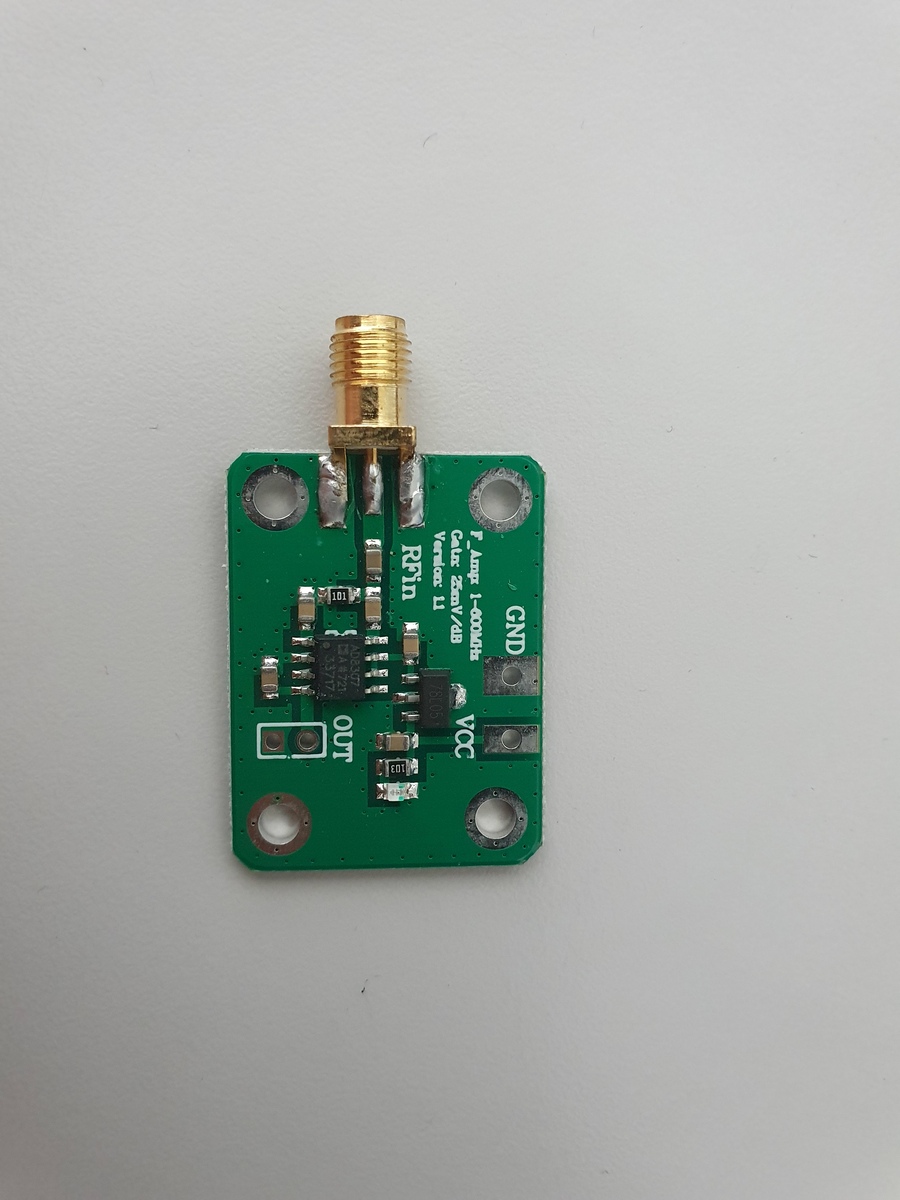

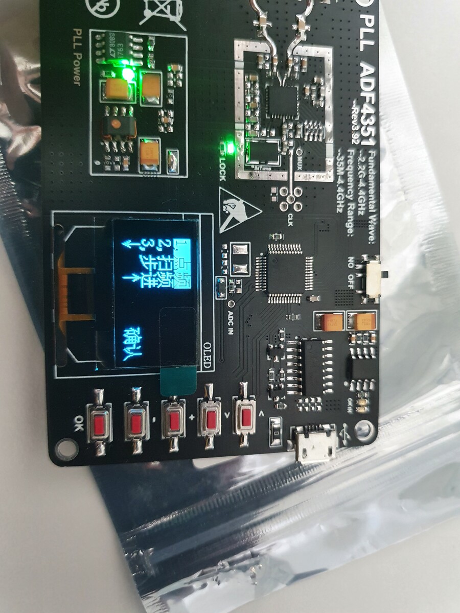

Hallo Zusammen, Ich schreibe gerade meine Masterarbeit in Physik und habe leider keinerlei Erfahrung mit Elektronik etc. Ich benötige für einen Versuchsaufbau eine Mikrowellenquelle (Draht) mit 2.87 GHz. Von meinem Prof habe ich die im Anhang gezeigten Bauteile erhalten. Darunter einen Frequenzgenerator ADF4351, einen Verstärker und ein weiteres Bauteil. Leider verstehe ich das Chinesische Menü nicht und habe auf der Herstellerseite https://www.analog.com/en/products/adf4351.html#product-documentation keine passsende Software gefunden. Wie kann/muss ich diese Zusammenbauen/ Was muss ich wo anschließen ? Was ist zu beachten ? Ich würde mich sehr über etwas Hilfe freuen. Liebe Grüße Tobias
Tobias M. schrieb: > Ich benötige für einen Versuchsaufbau eine Mikrowellenquelle (Draht) mit > 2.87 GHz. Welche Leistung? > Leider verstehe ich das Chinesische Menü nicht ... Schon mal ins zugehörige Handbuch geguckt? > ... und habe auf der Herstellerseite > https://www.analog.com/en/products/adf4351.html#product-documentation > keine passsende Software gefunden. Und sonst schon mal geguckt? http://shelvin.de/den-adf4351-frequenzgenerator-35mhz-bis-44ghz-vom-arduino-uno-ansteuern/
Tobias M. schrieb: > und habe auf der Herstellerseite > https://www.analog.com/en/products/adf4351.html#product-documentation > keine passsende Software gefunden. Ja sowas .... wenn man Tante G. bemüht bekommt man https://www.analog.com/en/design-center/evaluation-hardware-and-software/evaluation-boards-kits/eval-adf4351.html#eb-overview und es wird gemutmasst dass die Chinesen ihr Board so gebaut haben dass es mit dieser Software funktioniert.
Tobias M. schrieb: > und ein weiteres Bauteil. Wer lesen kann ist klar im Vorteil. Auf dem Chip deines "unbekannten Bauteils" ist AD8307 zu lesen. Im Datenblatt dieses Bauteils ist das für dich primär zum Verstehen wichtigste Diagramm das mit Nummer 7. Der Chip gibt also eine vom Eingangs-Pegel abhängige logarithmische Gleichspannung aus. Allerdings nur für Frequenzen bis ca. 500 MHz.
forscher schrieb: > ... logarithmische Gleichspannung ... Jetzt bin ich gespannt, was wohl eine "logarithmische Gleichspannung" sein soll. Der AD8307 ist ein logarithmischer Verstärker - ganz einfach.
Vielen Dank für eure schnellen Antworten. Die Software werde ich morgen installieren und hoffe, dass es klappt. Als Leistung brauche ich circa 25 dBm was mit dem Verstärker klappen sollte. Zum AD8307 bisschen blöde Frage, aber wo bekomme ich die Gleichspannung raus wenn das Teil nur einen Anschluss hat ? Mein Plan wäre nun die Software zu installieren, mit einem Kabel am (+ oder - Ausgang ??) den Verstärker anzuschließen und an dieses iwie ein Kabel als Antenne zu befestigen (wie?). Könnte das so funktionieren ? Liebe Grüße Tobias
Wolfgang schrieb: > ganz einfach. Wenn du meinst .... steht zwar so im Datenblatt ist aber nur die halbe Wahrheit. Denn am Output Pin wirst du keine verstärkte HF bekommen die am Eingang anliegt.
Tobias M. schrieb: > Zum AD8307 bisschen blöde Frage, aber wo bekomme ich die Gleichspannung > raus wenn das Teil nur einen Anschluss hat ? Ja ist schon ein bisschen blöd. Wenn du eine Lampe an den Plus-Pol einer Batterie anschliesst dann leuchtet die Lampe nicht, warum wohl?
Tobias M. schrieb: > Als Leistung brauche ich circa 25 dBm was mit dem Verstärker klappen > sollte. Vermutlich nicht, und abhängig von der Frequenz. Ich kenne das Teil nicht, dessen Daten müsste man erst mal ermitteln. Aus dem ADF4351 kommen zwar ca. 5dBm raus aber ob das nach dem Verstärker 25dBm werden ist sehr fraglich. Dann brauchst du noch eine angepasste Antenne für deinen speziellen Frequenzbereich, irgendein dahingeworfener und angelöteter Draht wird nicht sehr gut wirken.
Wolfgang schrieb: > was wohl eine "logarithmische Gleichspannung" sein soll. Das ist eine praktische Abkürzung für "logarithmisch skalierte Gleichspannung proportional zum HF-Eingang". Manche sagen auch "logarithmierte Gleichspannung". Tobias M. schrieb: > Zum AD8307 bisschen blöde Frage, aber wo bekomme ich die Gleichspannung > raus wenn das Teil nur einen Anschluss hat ? Einfache Version: da wo "Out" steht.
Wenn der Verstärker das Modul ist welches es auch beim Funkamateurshop gibt macht es zwar 20dB aber max. 21dBm. Die andere Baugruppe ist ein Pegelmesser bis 500MHz mit 25mV/dBm am Ausgang Out nach GND. Aber max. 17dBm.
forscher schrieb: > Wenn du meinst .... steht zwar so im Datenblatt ist aber nur die > halbe Wahrheit. Im Datenblatt steht "demodulating". Reicht das nicht?

Tobias M. schrieb: > Leider verstehe ich das Chinesische Menü nicht und habe auf der > Herstellerseite > https://www.analog.com/en/products/adf4351.html#product-documentation > keine passsende Software gefunden. Google Translater schon probiert? Nicht schön, aber wenn keine andere Lösung zur Hand ist...
Es empfielt sich als Neuling hier im Forum immer wieder zuerst mal mit der Suchfunktion ein bisschen zu stöbern (in diesem Fall natürlich nach ADF4351), da findet sich so einiges was einen vielleicht dazu bringt das Rad nicht schon wieder neu zu erfinden. Zumindest kann man den eigenen Wissensstand deutlich und schneller verbessern. Paar Dinge die aus meiner Hand stammen (es gibt aber noch jede Menge mehr Informationen aus vielerlei Quellen): Beitrag "ADF4351: offenes Interface mit AVR zum PC über Serial/USB" Beitrag "ADF4351 Windows Applikation" Beitrag "ADF4351 Steuerung mit BluePill" Allgemein interessante Dinge: Beitrag "Modul ADF4351"
Tobias M. schrieb: > Als Leistung brauche ich circa 25 dBm was mit dem Verstärker klappen > sollte. Die normalen Verstärker liefern keinen so hohen Pegel. Da müsste man selbst einen Verstärker aufbauen mit einen geeigneten MMIC > > Zum AD8307 bisschen blöde Frage, aber wo bekomme ich die Gleichspannung > raus wenn das Teil nur einen Anschluss hat ? > Der Ausgang wird auf einer Stiftleiste liegen. Aber dieser log-Demodulator geht ohnehin nur bis 500MHz. für 2,8GHz wirst du den nicht verwenden können. > Mein Plan wäre nun die Software zu installieren, mit einem Kabel am (+ > oder - Ausgang ??) den Verstärker anzuschließen und an dieses iwie ein > Kabel als Antenne zu befestigen (wie?). > Könnte das so funktionieren ? so wie du hier die Fragen stellst, solltest du auf der Uni jemanden fragen der E-Technik studiert. Dir scheinen fundamentale Kenntnisse insbesonders in HF zu fehlen. Das macht die Sache so schwierig, das es eher unwarscheinlich ist, das du zum Ziel gelangst. Ralph Berres

Ralph schrieb es ja schon: Physik hat nun nicht wirklich was mit Elektronik zu tun, könnte man irgendwie einsehen. Aber: man beschäftigt sich privat, wenn man Physik studiert, womit? Dann Quatsch doch an deiner Uni mal mit'n paar Elektronikern, wenn da sowas auch gelehrt wird. Zur Signalquelle: Ich habe mir einfach das Teil bestellt (und suche auch noch nach 'ner alternativen Firmware, die zB. Sweepen kann oder abgespeicherte Frequenzen aus einer Liste abarbeitet) Dafür kenn ich mich mit Physik nicht aus. Schuster und seine Leisten. https://www.ebay.de/itm/353528364151
