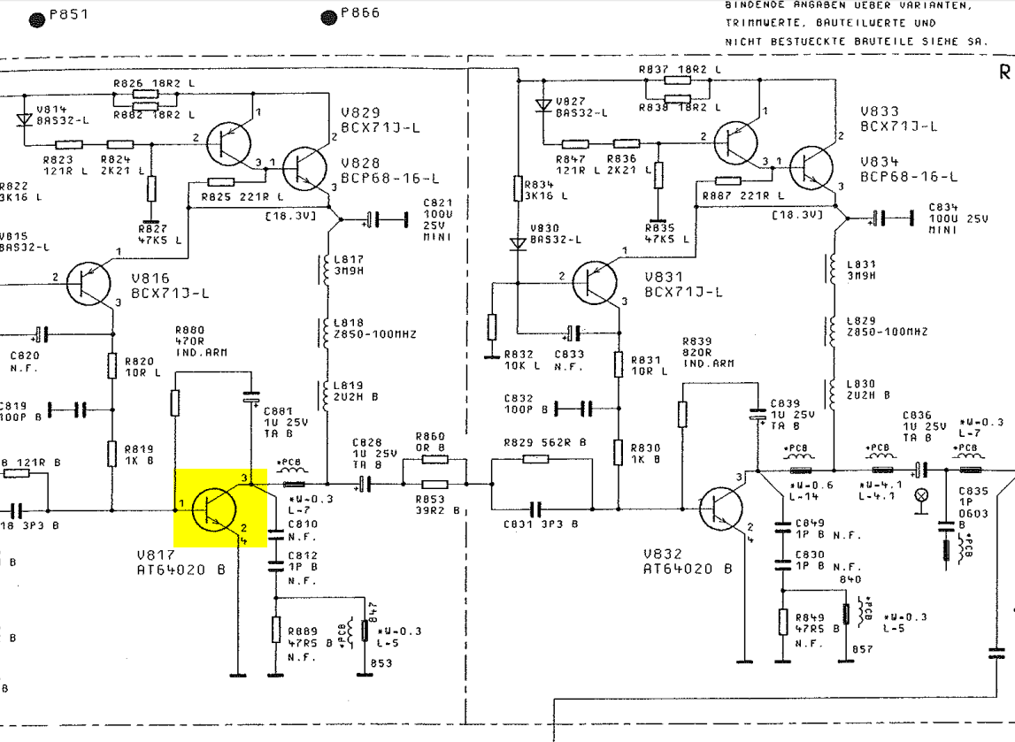

Hallo zusammen, ich repariere gerade die HF-Baugruppe eines R&S Signalgenerators. Leider ist dort eine HF-Ausgangsstufe defekt, so dass ich einen Ersatz für den Power-Transistor benötige. Der originale AT-64020 ist noch zu haben, allerdings zu Preisen von 50 bis 100.-€/Stück. Daher die Frage, ob es unter den Mitlesern noch einen Besitzer eins solchen Transistors gibt. Ich bin durchaus bereit einen guten Preis dafür zu zahlen. Einen adäquaten Ersatz habe ich bisher noch nicht finden können. Vielleicht kann mir jemand der Bauteilspezialisten einen Tipp geben. Kurzdaten: Uce = 20V Ic ab 100 mA Gain ca. 27 dB@2 GHz Danke und Gruß Engelbert
Ich habe mir jetzt als Interimslösung den Agilent MSA-0520 bei Ali gekauft. Ich bin ja mal gespannt was ich da geliefert bekomme. https://de.aliexpress.com/item/1005001789715591.html Gruß Engelbert

Jörg W. schrieb: > An dem Teil da mach eigentlich schon das "Agilent" stutzig Naja, immerhin gibt es aber von HP ein Datenblatt für den MSA-0520 und wie gesagt, ich lasse mich mal überraschen was da wirklich kommt. Immerhin hätte er dann auch das exakt gleiche 200 mil BeO Package wie der AT-64020. Gruß Engelbert
Elektrisch passt doch aber ein MMIC eher schlecht als Ersatz für einen Transistor. Da hängt ja in der Schaltung noch irgendeine Frequenzgangkorrektur mit dran; ich denke, ohne den originalen Transistortyp wirst du da mächtig herum fummeln müssen, bis das wieder "glatt" ist.
Jörg W. schrieb: > Closest match in meiner Sammlung wäre ein BFQ34 Danke Jörg, der scheint recht gut zu passen - ich schreibe dir gleich mal eine PN. Gruß
es gibt zwei verschiedene Versionen des BFQ34 Den BFQ34 im Hubschraubergehäuse mit einen Gewindestift unten drunter und den BFQ34T der ist in einen SMD Gehäuse und kleiner als der AT-64020 Der BFQ34T wurde in dem SMY01 verbaut und wurde ziemlich heiß. Der BFQ34 wird in den SMY02 mechanisch nicht rein passen. Und auch elektrisch dürfte er anders sein als der AT64020 Bitte tue dir selbst ein Gefallen und lasse die Bastelei sein. Investiere das Geld in den originalen Transistor. Der SMY02 ist ein zu wertvolles Gerät um es so zu verbasteln. Hier MMICs einzusetzen wird nicht so ohne weiteres funktionieren. Man müsste zuviel ändern. Ralph Berres

Jörg W. schrieb: > Ist übrigens auf dem Weg ...und gestern Vormittag bereits eingetroffen. Vielen Dank für dein Angebot und die nette Kommunikation. Ralph B. schrieb: > Der BFQ34 wird in den SMY02 mechanisch nicht rein passen Ja Ralph, da hast du leider recht. Ich dachte ich kann den trotzdem nutzen, aber der mir zur Verfügung stehende Bauraum lässt es nicht zu. Er ist einfach zu groß :( Ralph B. schrieb: > BFQ34T der ist in einen SMD Gehäuse und kleiner als der AT-64020 genau den habe ich jetzt erstmal eingebaut. Damit funktioniert die Baugruppe wieder, die Pegelregelung generiert keine Fehlermeldungen mehr, und ich kann die noch ausstehenden Reparaturen durchführen und weitere Tests machen. Ralph B. schrieb: > Der BFQ34T wurde in dem SMY01 verbaut und wurde ziemlich heiß Er ist hier als Ersatz für den AT-64020 auch übelst überlastet. Die theoretische Verlustleistung beträgt hier ca. 1,3W - erlaubt wären 1W. Und auch die Entwärmung ist hier schlecht, aber für kurze Tests geht das schon - gemessen habe ich 95°C. Ralph B. schrieb: > Investiere das Geld in den originalen Transistor Ja, das habe ich jetzt auch gemacht. Ich lasse mir zwei aus den U.S.A. einfliegen. Das sind definitiv die teuersten Transistoren, die ich je gekauft habe. Einen davon lagere ich ein, und vielleicht braucht ja jemand mal einen, dann kann er mich kontaktieren. @Ralph Da du dich so gut mit dem inneren Aufbau des SMY auskennst gehe ich davon aus, dass du selbst einen besitzt. Es könnte sein, dass ich dich vielleicht mal zu dem Thema per PN kontaktiere. Gruß Engelbert
Engelbert S. schrieb: > Da du dich so gut mit dem inneren Aufbau des SMY auskennst gehe ich > davon aus, dass du selbst einen besitzt. Es könnte sein, dass ich dich > vielleicht mal zu dem Thema per PN kontaktiere. Hallo Engelbert kleinen Tip noch montiere ein kleinen Kühlwinkel, welche auf dem Gehäuse von dem Transistor aufliegt. Das senkt die Temperatur ungemein. Da bei dir der zweite Transistor und nicht der dritte Transistor in der Verstärkerkette defekt war könnte der BFQ34T eventuell reichen. Notfalls kann man ja den Ruhestrom ein wenig reduzieren. Ich hatte den SMY01 ( der steht jetzt bei einen Freund von mir ) und aktuell besitze ich außer einen SMHU58 und 2 Stück SML03 auch einen SMY02 also der bis 2,08GHz. Auf meiner Webseite df6wu.de findest du außer Bauanleitungen welche von mi veröffentlicht wurden, auch Bilder von meiner Bastelecke und meiner Alarmanlage, die leider nur unzuverlässig funktioniert. ( mit ein paar Brekkys ist sie schnell ausgeschaltet ). Im Impressum findest du meine Kontaktdaten. Ralph Berres
