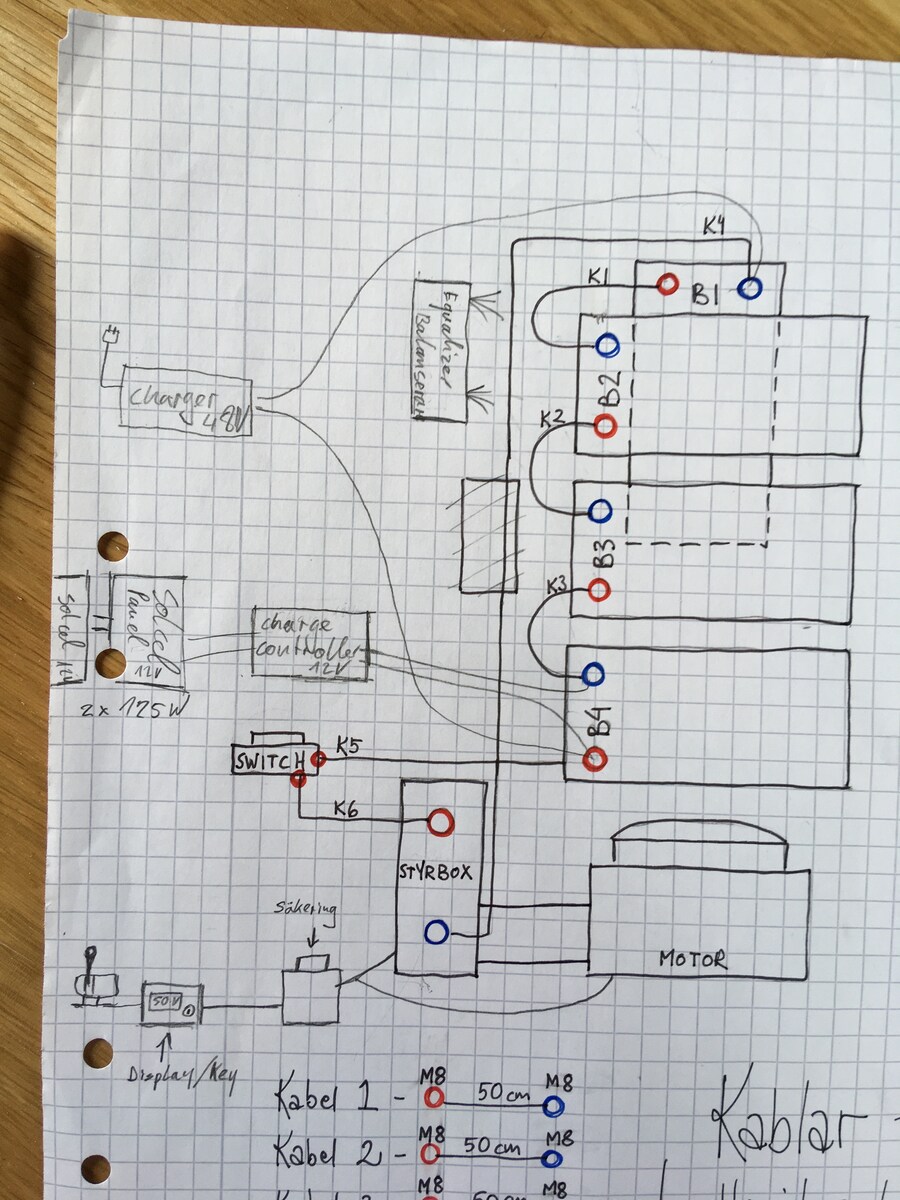

Hallo ihr, ich hatte mich vor etwas mehr als einem Jahr schonmal an euch gewandt (Beitrag "wie voll ist mein "Tank"? Elektroboot"). Leider bin ich seit dem nicht so richtig weiter gekommen und wende mich daher nochmal hilfesuchend an euch. kurz zum Hintergrund: es geht um das Boot meines Schwiegervaters. Er hat es auf Elektro-Antrieb umgebaut. Dafür wurden 4 AGM Batterien mit 200AH in Serie (48V) geschaltet. Der E-Motor leistet 10kW maximal. Jedoch wird der von uns nie in Max gefahren. Gefühlt (am Gashebel) eher so mit 10-20% der Leistung. Höchstens beim "Einparken" kann mal für wenige Sekunden bis ca. 50% "Gas" gegeben werden. Das große Problem ist, dass wir eigentlich seither immer im Blindflug unterwegs sind und nie wirklich wissen wie voll oder leer unser "Tank" noch ist. Es gibt zwar eine Anzeige der Spannung, aber die zeigt auch sehr unterschiedliche Werte je nach dem ob man gerade fährt oder den Motor ein paar Minuten abgestellt hat. Wir sind daher auf der Suche nach einer Lösung um zu wissen wie viel Saft noch in den Batterien ist. Eine Art Batterie-Überwacher, der auf einfache und verständliche Weise anzeigt wie viel noch drin ist, wäre wünschenswert. In dem Thread vor einem Jahr wurde von Shunt-Messgeräten und von Hall-Sensoren geschrieben und von einem Gerät Namens Victron Engery BMV 700/702 (was glaub ich auch über einen Shunt läuft). Da ich selbst mich nicht gut genug auskenne, brauche ich eure Hilfe um eine passende Lösung zu finden. Vielleicht nochmal kurz zur Shaltung/Verkabelung der Batterien (ich hänge auch eine Skizze an). Geladen werden die Batterien hauptsächlich über ein 48V/30A Ladegerät. Sowie über zwei Solarzellen (wenn unterwegs) mit 2x125W die mit 12V an einer der vier Batterien angeschlossen sind. Dann gibt es noch einen Equalizer der mit allen 4 Plus- und 4 Minus-Polen der Batterien verbunden ist und die Ladung "verteilen" soll (Verkabelung in der Skizze nicht eingezeichnet). Wenn man jetzt wissen will wieviel Ladung man hat, müsste man doch eigentlich den Strom am Ausgang (Motor) und an beiden Eingängen (Ladegerät und Solarzellen) messen oder nicht? Oder gibt es eine einfachere Methode das zu messen? Habt ihr vielleicht Ideen oder Tips für mich?! Ich wäre euch wirklich sehr dankbar! :) Viele Grüße!

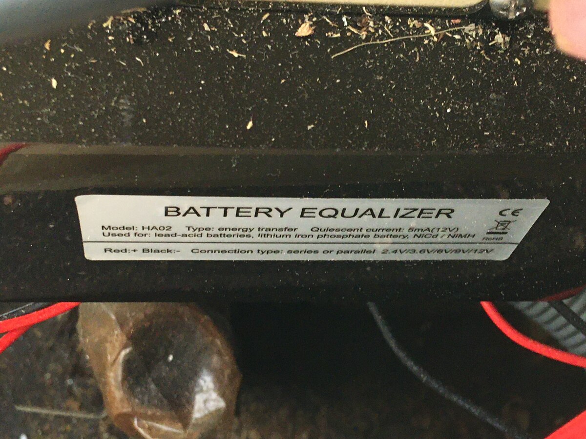

Flo K. schrieb: > ... > > Es ist ein "Battery Equalizer Model HA02" verbaut. > denke das ist dieser: > https://www.amazon.com/Balancer-Equalizer-Lead-acid-Batteries-Regulators/dp/B07WCTY3S7 > anbei noch ein Foto. > > Roland hatte oben geschrieben, dass ein Equalizer "Overkill" sein. > Ich verstehe leider nicht was damit meint. Hat jemand ne Erklärung? Wenn du schon einen Balancer hast, ist das OK. Wenn der für vier Blöcke ist, noch besser. Dann reicht auch ein Voltmeter über alle vier Batterien. Mit Overkill meinte ich: Extra einen Anschaffen, bei der oben beschriebenen gelegentlichen Verwendung. Die Blöcke einzeln Messen und von Hand nachladen täte es da auch.
Flo K. schrieb: > Es ist ein "Battery Equalizer Model HA02" verbaut. > denke das ist dieser: > https://www.amazon.com/Balancer-Equalizer-Lead-acid-Batteries-Regulators/dp/B07WCTY3S7 > anbei noch ein Foto. Da würde mich jetzt aber doch mal interessieren, was da (auf 12 x 6cm) drin sein soll, um die dicken 200Ah Batterien zu balancieren? der Vcitron Equalizer geht für zwei 12V-Batterien und kann der jeweils volleren bis zu 1A Ladestrom vorbeiführen, um die Ladungen anzugleichen, so das Handbuch.
Zum Balancieren reichen ein paar zwei oder dreistellige mA aus. Da der aktiv und permanent balanciert. Für LiIon kenne ich den ETA3000, der zwei Zellen aktiv balanciert. Für Blei ist es der erste Aktive, den ich sehe..

Ich versuch' nochmal zu erklären, warum das so mit den Solarzellen blöd ist. (Es klang ja in etlichen Beiträgen schon durch, ich bin mir aber nicht sicher ob der TO das verstanden hat) Die Batterien sind in Serie. Durch alle fließt der selbe Strom, und weil alle gleich groß sind, sind deswegen auch immer alle ungefähr gleich voll. Wenn jetzt ein Akku minimal anders ist gibt es kleine Ungleichheiten. Der Balancer hat jetzt die Aufgabe, diese beim Laden und ggf. auch beim Entladen auszugleichen. Er versucht, alle 4 Akkus auf der gleichen Spannung zu halten in dem er einen einen geringen Strom (etliche 100mA) an einzelnen Akkus vorbei leitet. Der Solar-Laderegler, nur an einem der 4 Akkus angschlossen, stört dieses Gleichgewicht erheblich. Deutlich stärker, als der Balancer das ausgleichen kann. Folgen: Beim normalen Laden wird dieser Akku überladen, Er altert deswegen schneller. Beim entladen sind die anderen Akkus zuerst leer und gehen schon in die Tiefentladung, während der eine noch Energie hat. Es gibt für dieses Problem 2 Lösungen: a) weg damit! b) ein relativ aufwendiger Laderegler, der die Spannung auf 48V hochtransformiert. (Ob es sowas zu kaufen gibt weiß ich nicht, es wäre aber definitiv unüblich) Und natürlich wäre es auch möglich, mit mehr oder anderen Solarzellen eine größere Spannung zu erzeugen und dann einen normalen 48V-MPP-Laderegler zu verwenden.
Tilo R. schrieb: > Deutlich stärker, als der Balancer das > ausgleichen kann. Der schafft (angeblich) 10A. Das ist deutlich stärker als das, was die Solaranlage liefert. Oliver
Roland F. schrieb: > Philippi hat in der Vergangenheit immer auf der Boot in > Düsseldorf ausgestellt. Sollte die Boot 2022 stattfinden und du nicht zu > weit weg wohnst, wäre ein Besuch am Philippi-Stand eine Möglichkeit sich > die entsprechenden Systeme mal in Natura anzusehen. Man kann zwar fehlende Kenntnisse in einem Gebiet durch Geld ausgleichen, aber wenn der Preis für die Akkuüberwachung den des Bootes bei weitem Übersteigt, ist die Sinnhaftigkeitsschwelle irgendwann überschritten. Oliver
Oliver S. schrieb: > Tilo R. schrieb: >> Deutlich stärker, als der Balancer das >> ausgleichen kann. > > Der schafft (angeblich) 10A. Das ist deutlich stärker als das, was die > Solaranlage liefert. > > Oliver wenn das wirklich so ist will ich nichts gesagt haben :)
Ja, aber der Balancer aus dem Amazon Link "verteilt" nicht etwa den Ladestrom auf alle Akkus gleichmäßig, wie das wünschenswert wäre. Die Solarzelle lädt Akku1 und schaltet den anderen Akkus, die gar nicht geladen werden, einen Lastwiderstand parallel, WENN deren Spannungen größer werden würden, als die vom Akku1. Können sie doch aber nicht, weil Akku2, 3 und 4 ja garnich geladen werden. Die Solarzelle hängt am ersten Akku. Nur dort. Der Balancer wird andererseits feststellen, dass Akku1 die höchste Spannung in der Reihenschaltung hat und zusätzlich zur Einspeisung durch die Solarzelle auch noch einen Parallelwiderstand hinzuschalten, um zu versuchen, die Spannungslage vom Akku1 nicht über die der anderen Akkus steigen zu lassen. Ich würde es auch gut finden, wenn der kleine schwarze Kasten die bereitgestellte Ladung durch die Solarzellen "halbwegs gleichmäßig" über alle vier Batterien verteilen würde. Macht er aber nicht. Auch nicht, wenn er *75€* kostet. Daher meine (diesmal wirklich ernstgemeinte) Frage, was da drinnen ist, in dem kleinen schwarzen Kasten? Vier Referenzelemente alá TL431, Komparator und einen geschalteten Leistungswiderstand. Das ganze vier mal. Mehr nicht. Funktioniert. Aber eben nur, wenn man die komplette Serienschaltung (hier 48V) lädt, NICHT einen einzelnen Akku. Dazu müsste der Equalizer "Ladestromverteiler" heißen, oder sowas von der Wortschöpfung her und nur den Akku laden, der am 'leersten' ist oder meinethalben 4 galvanisch getrennte, evtl. strombegrenzte 14.xV Ausgänge zur Verfügung stellen. BTW: es handelt sich hier um zwei Solarzellen mit je 125Watt? Damit sollen 4Batterien á 200A geladen werden? Wie lange soll das dauern? 48V Nennspannung und 200A(h) macht 9.600Wh? 9.600Wh / 250Watt = 38.4 Stunden, also knapp zwei Tage. Wenn alles passt (Spannung und Sonne) und der Akku komplett tot war (ist er ja nicht, es muss ja nur die Differenz hineingeladen werden). Aber in der jetzigen Verschaltung wird nur Akku1 geladen. 12V*200A. Der könnte tatsächlich in 8 -10 Stunden voll werden, wenn die Sonne schön scheint und der Akku nicht total leer ist. Also das Akku-Solar-Lade-Ding würde ich mir, zusätzlich zur (für jeden Akku separaten) Spannungsanzeige, als nächstes ansehen. Vielleicht lassen sich die AkkuSpannungen auch grafisch im Rollmodus aufbereiten. Dann kann man schön sehen, wie die einzelnen Spannungen unter Last einbrechen. Nach 'ner Woche Erfahrung sieht man das dann ganz gut, wie es um den Ladezustand bestellt ist. Spannendes Thema, viel Spaß und Erfolg! AxelR.
Oliver S. schrieb: > Der schafft (angeblich) 10A. Das ist deutlich stärker als das, was die > Solaranlage liefert. Das lese ich anders: Flo K. schrieb: > mit 2x125W die mit 12V an einer der vier Batterien angeschlossen sind. 250W Peak wären bei 12,5V 20A.
Axel R. schrieb: > Die Solarzelle lädt Akku1 und schaltet den anderen Akkus, die gar nicht > geladen werden, einen Lastwiderstand parallel, WENN deren Spannungen > größer werden würden, als die vom Akku1. Nun ja, laut im Internet aufzufindenden Beschreibungen lädt der auch schwache Batterien aus den stärkeren. Obs stimmt, wissen die nur die Chinesischen Götter. Udo S. schrieb: > 250W Peak wären bei 12,5V 20A. Stimmt auch wieder. Oliver
Oliver S. schrieb: > Nun ja, laut im Internet aufzufindenden Beschreibungen lädt der auch > schwache Batterien aus den stärkeren. Obs stimmt, wissen die nur die > Chinesischen Götter. in der Tat, steht da so. Kann ja aber, schon Aufgrund der Verbindungen zwischen den Akkus, so nicht funktionieren ... Dazu müssten ALLE Akkus GLEICHZEITIG in ihrer Serienschaltung mit hier 48V mit Ladestrom beaufschlagt werden. https://ae01.alicdn.com/kf/HTB1tRB.aLjsK1Rjy1Xaq6zispXal.jpg Na, ist ja auch egal. Vielleicht lässt sich die Plastikschachtel einfach öffnen? kann man mal reinsehen?
Hallo, Axel R. schrieb: > Ja, aber der Balancer... Zumal sich hier grundsätzlich der Sinn nach dem Einsatzes eines Balancers stellt, da er hier nur die einzelnen Akkus "balanciert". Richtiger wäre es aber die einzelnen Zellen zu balancieren und das wären immerhin 24 an der Zahl. Schwierig. Nach meiner Erfahrung reicht es aus Akkus aus einer Charge zu verwenden und durch ein vernünftiges Batteriemanagmentsystem überwachen zu lassen. > BTW: es handelt sich hier um zwei Solarzellen mit je 125Watt? Damit > sollen 4Batterien á 200A geladen werden? Wie lange soll das dauern? > 48V Nennspannung und 200A(h) macht 9.600Wh? > 9.600Wh / 250Watt = 38.4 Stunden, also knapp zwei Tage. Aber nur wenn die Sonne die Solarzellen auch Nachts mit maximaler Intensität optimal beleuchtet. Bei einer in unseren Breiten angenommenen Sonnenscheindauer von 8h/Tag wären für eine Vollladung dann schon eher 6 Tage nötig. Und das auch nur bei 100% Wirkungsgrad der dahinter hängenden Ladeelektronik. Und auch nur wenn während der Ladezeit keine anderen Verbraucher eingeschaltet sind. Die reale Ladezeit dürfte deshalb eher 1 Woche bis 10 Tagen betragen. Schwierig. rhf
Das Thema war schon in dem ersten Thread diskutiert worden. Nur wenn er die Solarzellen dranlässt und ein Batteriemanagementsystem einbauen will, dann macht das meines Erachtens nur Sinn wenn mit den Solarzellen über das Managementsystem lädt, und nicht die seltsame Mimik mit den Zellen an einem Akku, und einen Balancer, der das auf die anderen 3 Akkus verteilen soll.

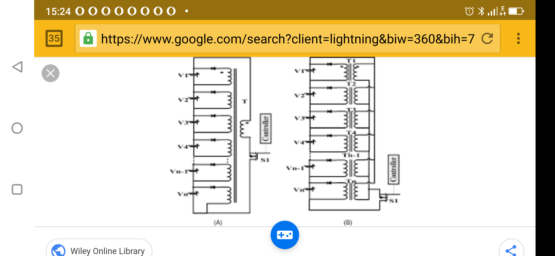

Dieter schrieb: > Vermutlich ist so ein Balancer in dem Modul. https://www.mikrocontroller.net/attachment/527897/Screenshot_20210819-152416.png Schön wär's. Dann ginge das halbwegs. Sag ich ja. galvanisch getrennte Ausgänge, die am Ende auch taugen, die Akku(Batterien(!)) unabhängig zu laden. Das wäre dann sicher a) anders verpackt und b) würde es beim Ali nicht für 39€ verkauft werden, oder für 75€ im Zubehör. Einen Step-up an eine Stromquelle anzuschließen, soll schwierig sein, weil der Eingangs'widerstand' des Stepup ("Aufwärtssteller" oderso?) eher negativ ist. Soll heißen, fällt die Eingangsspannung, steigt der Strombedarf durch die Regelung. Das zwingt die Solarzellen in die Knie, um es mal so auszudrücken. Aber prinzipiell müsste man schon die solaren 12 Volt auf die Systemspannung bringen. Dann kann man auch den Akku-Balangzer drannlassen. Aber eben nicht an die 12V vom ersten Akku, sondern 'über alles' anklemmen.

Vollkommen einfach waere mit Doppelkippschalter jeweils eine der beiden Panels an eine von zwei Akkus zu legen. Nach Gefuehl der halben Tagesfahrt wird umgeschaltet.
Dieter schrieb: > Vollkommen einfach waere mit Vergaß noch zu erwaehnen, jener hatte noch vier Spannunganzeige mit LCD Display fuer den Zigarettenanzuenderanschluss fuer jeden Akku hierfuer zweckentfremdet.

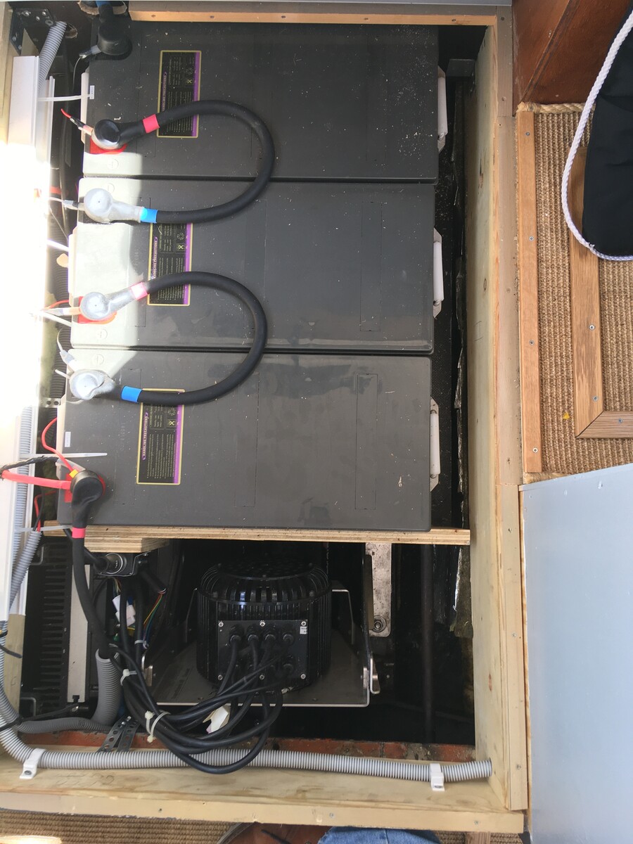

Hi ihr, danke für eure Antworten. In unserem Boot haben wir die Antriebsversorgung und die restliche Bordelektrik- bzw. Geräte von eiander unabhängig gestaltet. d.h. Motro und die vier fetten Batterien bilden eine Einheit. Alles andere, wie Kühlschrank, Lichter, Positionslampen, Bilgepumpe, GPS,... hängt an zwei Autobatterien und wird über ein separates 12V-Ladegrät bzw. Solarpanel geladen. Evtl. wäre es eine Überlegung wert das BMV 702 einzubauen. Habe gelesen, dass dieses einen weiteren Anschluss für so ein zweites System hat - wenn ich mich nicht täusche. Ist da dann ein zweiter Shunt dabei? weiß das zufällig jemand? Ich wollte nochmal auf diese Sache mit den Balancierer/Equalizer eingehen: Ihr hattet ja geschrieben, dass der vermutlich nicht in der Lage sei die Ladung vom Solarpanel das nur an einer Batterie hängt auf die anderen BAtterien zu verteilen... und dass es dadurch zu einem Ungleichgewicht kommen kann/wird. Wie ich im letzten Post beschrieben habe, hatten ja alle drei gemessenen Batterien 13,01V. Was sagt ihr dazu? Kann man daraus schließen, dass der Aufbau - so wie er jetzt ist - doch ganz gut funktioniert? Hätte man nicht definitiv einen Unterschied sehen müssen? Oder kann man denken: Da die Batterien ja allesamt am Ladegerät hingen waren sie alle voll. und voll ist voll, da macht dann auch das Solarpanel nichts mehr aus/kaputt/übervoll? Ich frage nur, weil ich mir nicht so sicher bin, wie ich die Messung interpretieren kann. ob das ein gutes Zeichen ist oder man daraus gar nichts lesen kann. Würde mich freuen eure Meinung dazu zu hören! Liebe Grüße, Flo

Flo K. schrieb: > es geht um das Boot meines Schwiegervaters. Er hat es auf > Elektro-Antrieb umgebaut. Dafür wurden 4 AGM Batterien mit 200AH in > Serie (48V) geschaltet. Der E-Motor leistet 10kW maximal. [...] > Das große Problem ist, dass wir eigentlich seither immer im Blindflug > unterwegs sind und nie wirklich wissen wie voll oder leer unser "Tank" > noch ist. > Patrick L. schrieb: >> Dazu erstellen wir eine Tabelle der "Soll-U/I Kurve" und vergleichen die >> in der Software mit der "Ist-U/I Kurve" das Ergebnis ist eine sehr >> genaue Vorhersage, über Zustand und Ladung ... Und das Ganze für eine sicherheitsrelevante Einrichtung auf einem Wasserfahrzeug. Mich würde wirklich interessieren, in welchem Revier man so was zugelassen bekommt ... Etwas amtlichere Wasserfahrzeuge haben als "Flautenschieber" z.B. einen 20PS+ Schiffs-Diesel (Volvo Penta, Yanmar, ...) verbaut, Verbraucherbatterie plus extra Starterbatterie (über NATO-Knochen abgekoppelt) und „Handkurbel“ - falls alle Stricke reißen ... Dazu 150l Diesel-Tank (mit Anzeige) plus Reservekanister. Etwas Geringerem würde ich mein Leben nicht anvertraue. Und ich mach das nun schon 1/2 Jahrhundert ...
jo schrieb: > sicherheitsrelevante Einrichtung auf einem > Wasserfahrzeug. Mich würde wirklich interessieren, in welchem Revier man > so was zugelassen bekommt ... Das Boot liegt am Vättern-See. Knapp vier-Mal so groß wie der Bodensee. Es gibt durchaus ein paar bemerkenswerte Widersprüche in der schwedischen "Sicherheits"-Politik (im Sinne von Unfallverhütung etc.). In vielen Bereichen sind die Schweden extrem auf Sicherheit bedacht. Hier fährt zum Beispiel kaum einer Fahrrad oder Motorrad ohne ne gelbe Warnweste an zu haben. Oft tragen auch Spaziergänger am helllichten Tag diese. Im Straßenverkehr gelten sehr neidrige Tempolimits und es gibt hohe Bußgelder. Und es gibt überall Sicherheitshinweise in Form von Aufklebern. zb. am Bahnof findet man Sticker, dass Luftballons verboten sind.... Aber andererseits braucht man zum Führen eines Motorboots oder einer Yacht nicht mal einen Führerschein. (Zulassung für Boote, auch nicht. nehme ich zumindest an. sonst hätte mein Schwiegervater das sicher gemacht.) Es gibt nichtmal ein Alkoholverbot beim Fahren von Booten. Man sieht im Sommer etliche besoffene Schweden die mit fetten Motor-Yachten durch den See oder die Schären heizen! Ein weiteres Beispiel: Mit meinem 70 Jahre alten Volvo muss war ich noch nie beim Tüv. da Autos älter als 30 Jahre nicht mehr zum Tüv müssen. Alle anderen dafür jährlich! eine andere Anekdote zum Thema Kontrollverlust auf Booten: das einzige Mal, dass wir tatsächlich manövrierunfähig wurden, war als es letztes Jahr eine Algen-Pest gab. Und sich einmal bei einer Kanalfahrt eine ganze Menge dieser Schling-Algen in der Schiffschraube verfangen hatte. Da half nur ein Sprung ins kühle Nass und tauchen! Viele Grüße!
