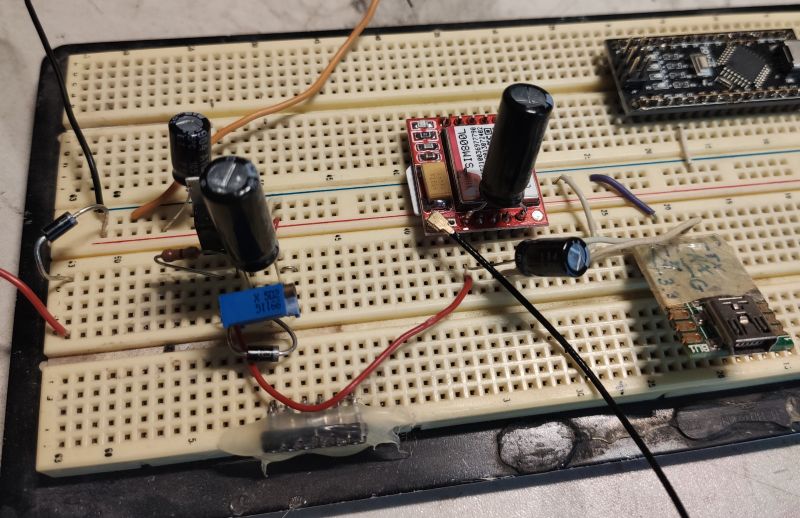

Moin,
Ich habe Probleme, ein SIM800L auch nur rudimentär in Betrieb zu nehmen.
Die Betriebsspannung ist absolut stabil bei 4,2 oder 4,4V, die Spannung
ändert nichts. Bei 4,45V steigt das Ding mit OVER-VOLTAGE POWER DOWN
aus.
Das Ding findet kein Netz. Zwei verschiedene SIM-Karten probiert, mit
oder ohne PIN. Mit PIN akzeptiert das Modul die PIN nicht (ERROR).
Kommunikation per UART-Adapter und Hterm geht, er zeigt mir auch AT+CSQ
1ß,0 an, Empfang wäre also da.
Das ist mit zwei Exemplaren das Gleiche.
Die Module sind von AZDelivery, immerhin ein deutscher Händler. Verkauft
der Module mit einer Firmware, die hier nicht funktioniert?
Was kann ich da noch falsch gemacht haben? Oder welche Informationen
fehlen noch?

von Hermann Kokoschka (Gast)
In 99% aller Fälle ist es trotzdem die Versorgung.
Die MASSIVEN Strom-Peaks "siehst" Du per Multimeter garnicht.
Es ist daher nicht "wichtig" sondern "absolut ESSENTIELL" einen LOW-ESR
Elko von min. 470µF UNMITTELBAR an den VersorgungsPins des Moduls zu
haben.
Dazu 2 Punkte:
1) "LOW-ESR" und NICHT irgendwas aus der Bastelkiste!
2) UNMITTELBAR heisst wenige Millimeter und nicht IRGENDWO!
Sobald BEIDE Punkte verstanden und umgesetzt sind, reden wir weiter.

von Norbert S. (norberts)
Moin,
die Spannungsversorgung besteht aus einem Labornetzteil mit 3A, dann ein
LM317 und direkt am Modul ist ein 100µF Elko mit 70mOhm.
Die Spannung habe ich mit Oszi geprüft. Mit dem Multimeter habe ich nur
den genauen Wert der Spannung gemessen.
Die Spannung IST stabil!
Können wir jetzt weiterreden?
Gruß,
Norbert
von (prx) A. K. (prx)
Nur der Form halber: Das Modul zieht Spitzen von 2A und das Datasheet
legt mindestens 330uF ans Herz.
Moin,
die 2A für ein paar 100µs sind mir bekannt.
Ich habe das mit dem Oszu geprüft, das Modul versucht diese 2A gar nicht
zu ziehen. Es sieht so aus, als wenn es die SIM nicht akzeptiert oder
findet. Wenn ich eine PIN für die SIM einrichte (mit dem Handy), kommt
auf "AT+CPIN="xxxx"" immer "Error".
Damit hier Ruhe an der Spannungfront ist, habe ich noch 390µF mit 30mOhm
direkt an die Pins des Breakoutboards gelötet. Hat nichts geändert.
Ich könnte mich jetzt aufregen aber die penetrante Fragerei wg. der
Betriebsspannung ist schon ok. Könnt Ihr ja nicht wissen, was ich mit
"ist stabil" meine. Also, bestätigt, sie ist wirklich stabil, daran
liegt es nicht.
Das Mistding akzeptiert ja scheinbar nichtmal die SIM.
Weitere Fragen? Haltet mich gerne für völlig verblödet und fragt
penetrant. Mir sind die Ideen was ich noch probieren könnte jetzt völlig
ausgegangen.
Gruß,
Norbert
Moin,
Xaver M. schrieb:
> Ja, da steht doch das die TX und RX Pins vertauscht sind
Also etwa so wie IMMER? RX an TX? Das ist ja ein Ding!
Nee, die UART funktioniert, sonst würde ich ja kaum "Error" als Antwort
bekommen, wenn ich die PIN sende.
Schaltplan gibt es (noch) nicht aber gehe bitte davon aus, daß ich einen
LM317 richtig beschalten kann oder es zumindest am Oszi merke, wenn da
was nicht stimmt. Auf dem Bild sieht man einen Kerko 100nF am Ausgang
nicht.
Da schwingt nichts, die 4,2V am Modul stehen wie ne Eins.
Moin,
Du hast ja vollkommen recht. Deswegen meckere ich ja nicht wegen der
penetranten Fragerei. Ich beantworte brav alle Nachfragen.
Der Widerstand an der Referenz des LM317 ist 300 Ohm.
Und wie gesagt, die 4.2V am Modul sind auf dem Oszi glatt wie ein
Kinderpopo. Auch mit Trigger auf 4,1V kommt da bis 5ns/Div. absolut
nichts.
Direkt am Modul gemessen und nicht "irgendwo".
Auch das mit RX TX nehme ich nicht übel. Ihr könnt ja nicht wissen, wie
blöd ich vielleicht bin. Ok, sooo blöd bin ich nicht, die Uart
funktioniert.
Irgendwas Blödes muss es sein und vielleicht ist die nächste blöde
Nachfrage der Treffer.
Gruß,
Norbert
von mitlesa (Gast)
Ich sehe noch drei Dinge:
- Wenn man die hohe Stromaufnahme (Peak) des Moduls betrachtet
ist vieleicht der LM317 zu schwach?
- Der dicke Elko (man kennt ja seine Kapazität nicht, Schaltplan
wäre hilfreich gewesen) am Ausgang des LM317 (nicht am Eingang
des Moduls) ist möglicherweise ungünstig da er die Regel-
eigenschaften verschlechtert bzw. zunichte macht.
- Amperes, also grosse Ströme über Steckbrett-Kontakte sind
problematisch, unsicher, störanfällig. Hamma alles schon
erlebt.
> Kinderpopo.
Störungen auf der Versorgungsspannung sind häufig nichtperiodisch
und damit schwer zu detektieren bzw. darzustellen.
Moin,
der dicke Elko ist am Ausgang und nein, für sowas mache ich keinen
Schaltplan. Es sind nochmal 390µF mit 30mOhm (also Ultralow ESR) direkt
an dem Modul und das kann man sehen!
Ich habe auch geschrieben, daß ich mit Trigger auf 4,1V direkt am Modul
NICHTS sehe. Ja, ich weiß, daß der Strompuls ev. erst nach etlichen
Sekunden kommt. Da ist nichts!
Ich lese und beantworte alle Nachfragen aber dann lest doch auch bitte,
was ich bereits geschrieben habe.
Die Sim ist richtig drin aber die Frage ist natürlich berechtigt. So ein
Blödsinn muss es sein aber die SIM ist richtig drin. Ich habe das auch
mit zwei verschiedenen SIM ausprobiert und beide funktionieren im Handy
einwandfrei.
Jetzt teste ich mal ganz ohne SIM, ich denke es ändert sich nichts.
Das Modul scheint die SIM gar nicht zu erkennen.
Gruß,
Norbert
Ok, das Ding verhält sich mit beiden SIM genauso wie ganz ohne SIM.
AT+CSMINS? liefert +CSMINS: (0,0)
Das Modul erkennt die SIM(s) scheinbar nicht.
Und nun?
Gruß,
Norbert
von Stephan (Gast)
wenn die SIMs i.o. und kompatibel sind und die FW-Version passt: banales
Kontaktproblem am SIM-Kartenhalter? Oder einer der SIM 47pF hat einen
Kurzen? Weitere sinnvolle Bilder wären hilfreich.
Loxo schrieb:
> Passt die vom SIM800L Modul gelieferte Versorgungspannung zur SIM-Karte?
Laut Datenblatt kann das Modul 1,8 und 3,3V Karten. Wäre auch
merkwürdig, wenn das das Problem wäre, dafür haben das zu viele schon
hinbekommen.
Xaver M. schrieb:
> Wenn es sich mit beiden SIM-Karten so verhält wie auch ohne, würde ich
> es mit einer dritten und auch vierten SIM probieren. Schon mal den
> SIM-Slot durchgepustet falls hier das Kontaktproblem liegt ?
Auch das wäre merkwürdig. Es geht mit zwei Modulen nicht.
Kontaktprobleme wären sehr unwahrscheinlich. Die sind ja auch frisch aus
dem eingeschweissten Beutel.
Daß es die dritte oder vierte SIM dann tut halte ich auch für
unwahrscheinlich. Es gibt so viel über die Module aber daß die ganz
pissig nur bestimmte Karten fressen findet man nirgends. In jedem
zweiten Gewächshaus mit Alarmmeldung und dem Modul ist doch vermutlich
ne Aldikarte.
Vor allem habe ich aber auch keine weitere SIM zur Hand.
Ev. ist es eine falsche Firmware, ich habe laut Modul 1308B08SIM800L16
Tool gefunden, Firmware gefunden. Will nicht. Die Firmware ist
1418B02SIM800C24_BT. Weiter gesucht - 14XYZ geht wohl nicht auf die
Dinger die vorher 13XYZ hatten.
Jetzt habe ich 1308B09SIM800L16 gefunden. Also "B09" statt "B08". Das
lädt jetzt, etwas schleppend per UART aber geht. Man braucht nicht den
PWR-Key, den gibt es bei dem Modul nicht rausgeführt. Einmal Reset auf
Masse und der Download startet.
Mal sehen, ob das was ändert. Dauert noch etwas.
Gruß,
Norbert
Moin,
Neue Firmware drauf:
AT+CGMR
Revision:1308B09SIM800L16
Mit oder ohne SIM-Karte:
AT+CSMINS=?
+CSMINS: (0,1)
Keine SIM erkannt.
Hat noch einer ne Idee?
Gruß,
Norbert
von Xaver M. (priapos)
Guck mal hier rein:
https://forum.arduino.cc/t/sim800l-sim-karte-provider/508736
hier war das Problem eine zu lange Leitung für die Spannungsversorgung.
und hier war es die falsch eingelegte SIM
Beitrag "SIM800L erkennt SIM Karte nicht"
Xaver M. schrieb:
> Guck mal hier rein:
Und genau diese beiden Fehlerquellen sind bereits ausgeschlossen.
Ich hasse ungenaue Fehlerbeschreibungen ja auch aber für Fragesteller
sind vermeintliche Helfer genauso nervig, die nicht lesen oder
verstehen, was bisher gemacht und/oder geprüft wurde.
Gruß,
Norbert

von Eluu (Gast)
Also bei mir lags am Steckbrett in Verbindung mit den zu dünnen Kabeln.
Ich bin mir sicher dass die Module ziemlich alle funktionieren und
wirklich nur die Spannungsversorgung das problem ist. - geht bei mir
ohne den dicken Elko-.
