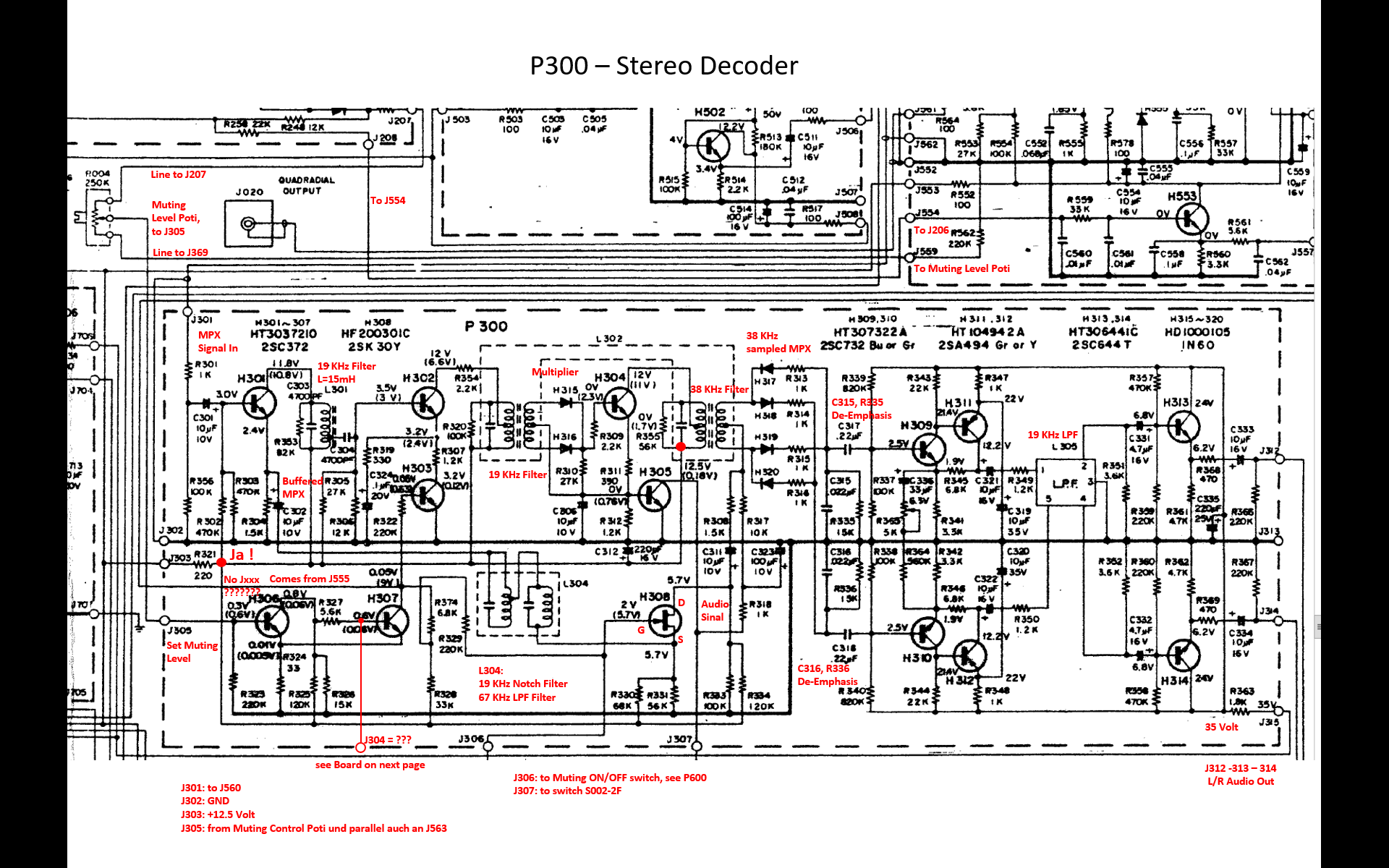

mein momentanes Projekt ist der Nachbau des FM Receivers vom Marantz
2245, d.h. Tuner bis Stereo-Dekoder. Der Grund ist, dass, nach meiner
Meinung, dieses Gerät eine extrem hohe Qualität aufweist, im Gegensatz
zu den Billig-Geräten mit den üblichen TDA7021 und TDA7040 ICs.
Nun grüble ich gerade über den P300 Stereo-Dekoder des Marantz 2245,
siehe attached Bild. Das MPX Signal kommt über den Eingangs-Pin J301
(links oben). Der Transistor H301 extrahiert und verstärkt den 19 KHz
Pilot-Ton und am seinem Emitter wird das gepufferte MPX-Signal über den
Elko C302 abgezwackt.
Danach wird das MPX-Signal im Filter-Set L304 gefiltert, d.h. 19 KHz
Notch Filter und 67 KHz LPF Filter, bevor es über den FET H308 zum 38
KHz Mischer mit den Dioden H317-H320 in den linken und rechten Kanal
aufgespaltet wird.
Frage:
Ich verstehe die Funktionsweise des Filter-Sets L304 nicht. Wie kann es
sein, dass dieses gleichzeitig als Notch und als LP Filter arbeiten kann
Vielleicht habt ihr dafür eine plausible Erklärung. Ich bedanke mich
schon für Eure Hilfe und hilfreichen Kommentare.
Gruß Manni
von Holger R. (holgerr)
Das sind zwei Parallel Schwingkreise in Reihe mit zwei verschiedenen
Frequenzen ( 19 Khz und 67 Khz ) und einer hat eine Impedanz-Anzapfung.
Welcher bei was steht leider nicht im Schaltplan.
Bei Resonaz sind die hochohmig.
Viel Spaß bei nachbauen.
HolgerR
von Günter Lenz (Gast)
>Frage:
>Wie kann es sein, dass dieses gleichzeitig als Notch und
>als LP Filter arbeiten kann?
Der linke Schwingkreis arbeitet parallel,
der rechte als Notch (Frequenzfalle oder Sperrkreis)
in Reihe.
https://de.wikipedia.org/wiki/Sperrkreis

von Holger L. (73holger)
L304 ist ein zweipoliges Kerbfilter für 19kHz, realisiert die
Pilottonunterdrückung des Dekoders. Die TP-Filterung erfolgt in diesem
Dekoder primär vor dem Ausgangsverstärker. Wo wird denn das TP-Verhalten
dieses Filters oberhalb 67kHz beschrieben?
Wegen u.a. der begrenzten Kanaltrennung dieses Dekoders wären mMn andere
Schaltungen vorziehen. Beispiele finden sich in den Schaltungen der
Revox B160/260/261/A764 mit Dekoder-IC-Lösungen oder der des Tandberg
TPT3001 mit einem anderen Konzept. Bei letzterem würde sich die
Schaltung mit nur einer ZF-Bandbreite nochmals vereinfachen.
Im Empfangsteil dieses Radios sind die einfachen Fets im FE und die
Keramikfilter in der ZF keine optimalen Lösungen, aber das Dingens ist
äußerlich und von der Haptik eben heute noch recht beliebt.
Die rote Beschriftung stimmt nicht. Siehst Du schon an der Deemphasis.

von ydäflkgjäadlfkgn (Gast)
herbert schrieb:
> ydäflkgjäadlfkgn schrieb:
>> Der 2245 hat aber eine Trickschaltung.
> Stereo- Basis Verbreiterung? Geht nach jedem Decoder...
Ja, das machen die Transistoren 309 bis 312.
Mit dem Poti R365 zwischen den Emittern von H309 und H310
stellt man die Basisbreite ein.
So wie das aussieht, ist sie von "Natur aus" zu klein.
LG

von Manfred L. (manni)
@alle
ein großes Dankeschön für die rege Beteiligung und für die sehr
interessanten fachlichen Anregungen und Diskussionen.
Ich möchte nochmal zu meiner Ausgangsfrage zurück kommen, damit die
Diskussion nicht in die falsche Richtung abtriftet:
1)
Ich habe also gelernt, dass das Filter-Set L304 eine Kombination von
zwei Notch Filtern ist (19 KHz und 67 KHz)
2)
Nautilus schrieb:
> Das Filter für 67 kHz kann man in Deutschland sparen. Den Hilfskanal zur
> Übertragung von Hintergrundmusik hat es in Deutschland nicht gegeben.
Vielen Dank für diesen mehr als hilfreichen Hinweis.
Somit spare ich mit ca. 1 km CUL 0.1 mm.
3)
Wieso stimmt meine rot hinzugefügte Beschriftung zur De-Empasis nicht ?
Nach meiner Interpretation stellen diese Cs/Rs (R313, C315, R335 für
einen Kanal) die Tiefpasselement zur De-Empasis dar. Wenn ich da falsch
liege, bitte ich Euch, mich entsprechend zu korrigieren !
4)
Kannst Du mir noch erklären, welche "Trickschaltung" Du hier meinst ?

entschieden, da er u.A. eine mehr als effiziente Muting Funktionalität
besitzt, die direkt mit dem ZF-Verstärker (P200), dem FM Ratio Detektor
(P500) und der aufwendigen Muting Control (P550) verkoppelt ist. Ich
habe selbst ein 2245 im Regal stehen und kann nur Gutes darüber
berichten. Siehe attached Hochglanz Gesamt-Schaltbild vom 2245.
Ich komme nicht auf 50µs (oder 75µs für USAmerika) für die Deemphasis.
Wenn die Deemphasis korrekt ist, wovon ich mal ausgehe,
muss die sich anders ergeben.
Die Basisbreitenanhebung, siehe Erklärung oben.
LG
Ja, hab auch nochmal nachgerechnet und komme auch nicht auf die 50 us.
Seltsam, denn im Schaltplan gehen die Dekoder Ausgänge (L+R Signal)
direkt an den "Tape-Out" Ausgang. Wo soll der De-Emphasis Tiefpass denn
sonst sein ?
von Georg A. (georga)
IMO sind die zeitbestimmenden Werte C15 (22nF) und (R313+R308)||R335 =
(1k+1.5k)||15k=2.14k -> tau=22*2.14=47us.
> (R313+R308)||R335 =
Danke. :)
Habe nicht bedacht, dass der FET als Schalter arbeitet.
LG
Das De-Emphasis Problem ist somit gelöst !
Noch ne' Frage an die hiesigen Experten:
Die Filter L301, L302 und L304 werde ich wohl noch selber herstellen
können.
Beim Filter L305 wird's shon schwieriger. Im Service Manual steht:
"L305 is a low-pass filter network having very sharp cut off
characteristics
and eliminates undesirable residual switching signals."
Frage:
Kann ich dieses Filter durch einen aktiven Sallen-Key Tiefpass Filter 2.
Ordnung mit einer Cut-off Frequenz von 19 kHz ersetzen ? Die 19 kHz höre
ich zwar nicht mehr, aber man weiß ja nie, wer das fertige Gerät mal in
die Hände bekommt.
Hallo an die Experten,
ich komme nochmals zurück auf das Schaltungs-Bild in meinem Eingangspost
und da ist meine Frage:
Wie wird in dieser Schaltung sicher gestellt, dass dass 38 KHz Signal am
Kollektor von H304 (linke Mittelanzapfung vom 38 KHz Filter, rechtes
L302) noch in Phase ist mit dem eingespeisten MPX Signal (via FET
Schalter H308) in der rechten Mittelanzapfung von diesem Filter ?
In meiner bisher aufgebauten Schaltung liegt das ca. 120 Grad daneben.
Habe ich da einen Denkfehler oder ist meine aufgebaute Schaltung einfach
nur Schrott ?
Nota: für meine Tests speise ich momentan nur ein 19 KHz Signal in den
Eingang via J301 -> Basis von H301 mit ca. 150 mVpp. Ignoriert die links
unten Transistoren H306 & H307, die sind nur für's Muting !
Der Pilotton wird im Mutingzweig bei der Dämpfung durch das Filter
vermutlich etwas verschoben, nur wofür ist die Phasenbetrachtung
wichtig? Wichtig ist eine möglichst große Pilottonunterdrückung zur
Vermeidung von ungewollten Mischprodukten.
Wenn die Frequenzverdopplerschaltung für den Hilfsträger korrekt
funktioniert, ist die Voraussetzung für die Regenerierung der
Stereokanäle vorhanden.
73
H.
von Mohandes H. (Firma: مهندس) (mohandes)
Und das funktioniert? 'Irgendein' 19kHz-Signal?
Damit kannst Du die Funktion des Frequenzverdopplers testen aber kein
Stereosignal erzeugen. Für die Decodierung muß das 38kHz-Signal synchron
mit dem MPX-Signal sein, also aus diesem generiert werden! Die Phase am
eigentlichen Decoder muß dann natürlich auch stimmen.
