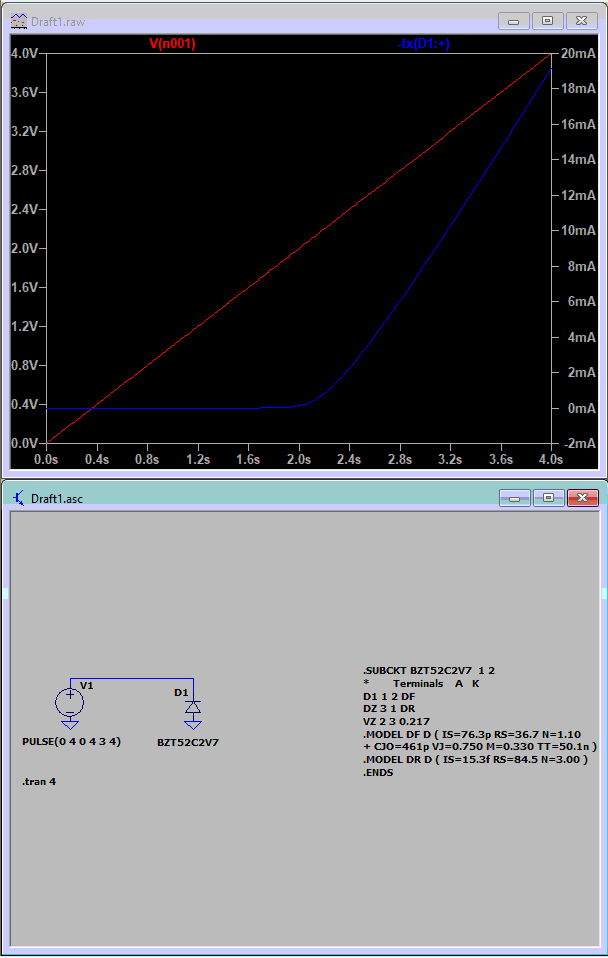

Hallo, ich benötige für eine LT-Spice Simulation eine Zehner-Diode mit einer Durchbruchspannung von 2,7V, z.B. die BZX85B2V7. So eine gibt es in der Standardbibliothek leider nicht, also muss ich so ein Modell wohl selbst erstellen. Das Textdokument in LT-Spice, in dem sämtliche Diodenmodelle angelegt sind, habe ich bereits gefunden. Ich müsste nur noch ein eigenes Modell mit den richtigen Parametern erstellen, also Sperrsättigungsstrom, Breakdownvoltage usw. Leide stehen diese nicht im Datenblatt und auch sonst kann ich die Charakteristika der Diode nirgends finden. Deshalb habe ich im Internet nach einem anderen passenden Modell gesucht und bin auf folgender Seite gelandet: https://www.diodes.com/assets/Spice-Models/Discrete-Prodcut-Groups/Zener-Diodes.txt . Dort gibt es Modelle für Zehnerdioden, auch mit Vb=2,7V, jedoch sind da auch einige Parameter dabei, mit denen LT-Spice nichts anfangen kann bzw. einzelne Parameter für die LT-Spice Simulation fehlen dort. Ich habe nun einfach ein anderes Modell kopiert und den Wert der Durchbruchspannung auf 2,7V geändert. Die Diode verhält sich in der Simulation jedoch überhaupt nicht so wie sie eigentlich sollte (klar, die Parameter passen ja auch nicht zusammen...). Hat vielleicht jemand ein passendes Modell oder kann mir sagen, wie ich an die benötigten Parameter rankomme? Danke schonmal im Voraus. Mfg Luke
Die Modelle von Diodes funktionieren einwandfrei. Du hast die wohl falsch verwendet, oder du erwartest ein falsches Ergebnis.
Das kann durchaus sein. Muss ich nur die Zeile ".MODEL DF D ( IS=76.3p RS=36.7 N=1.10 CJO=461p VJ=0.750 M=0.330 TT=50.1n )" in das Textdokument aus der LT-Spice Bibliothek einfügen oder muss ich mehr machen?
Ehrlich gesagt nein. Das ist für PSpice. Die dort beschriebene Vorgehensweise finde ich in LT-Spice nicht. Kann auch daran liegen, dass ich erst mit dem Programm begonnen habe zu arbeiten und mich zu wenig auskenne. Ich weiß, dass man neue Modelle mit einer Direktive erstellen kann, so wie hhinz das gemacht hat, jedoch weiß ich nicht wie das geht.
Lu K. schrieb: > muss ich mehr machen? Wenn Du das mal in LT simulierst in einer einfachen Testschaltung (Konstantstromquelle die einen 5mA, also Nennwert für das DaBla einspeist) und die Temepratur varierst (z.B. -25 nac h+75C), dann schau mal ob die Z-Sapnnung umgekehrt zur Temperatur verläuft. (grüne Box im Bild) Das Standardfile (nexperia, vishay) macht das nämlich nicht (simuliert stets pos. TC für alle Z-Spannungswerte). Abhilfe bringen die Parameter +TbV1 (linearer TC) und +Tbv2 (quadrat. TC) Einfluß) Ich habe Tbv1 auf -0.001 für -2.2mV/K sowie -0.0015 für -3.5mV/K genutzt. Meine Diode: BZX84 3V3 Ebenso beachtet der Standardfile nicht die drastische Toleranz der BZX8x - solltest Du ggfs. einbeziehen durch Beschaltung.(rote Box im bild)

Lu K. schrieb: > Das kann durchaus sein. Muss ich nur die Zeile ".MODEL DF D ( > IS=76.3p > RS=36.7 N=1.10 CJO=461p VJ=0.750 M=0.330 TT=50.1n )" in das Textdokument > aus der LT-Spice Bibliothek einfügen oder muss ich mehr machen? Besser nicht dort rumfummeln! Lies nach wie man externe Modelle/Subcircuits verwendet.
