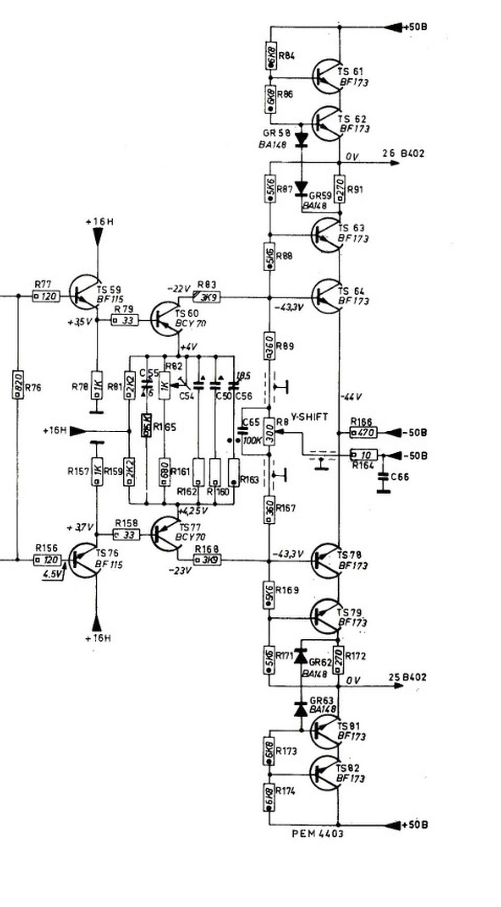

guck dir mal Schaltpläne von Oszilloskopen an, da findest du Kaskode-Endstufen, die für deine Anwendung passen können.
Jonathan Schilling schrieb: > einen normalen Netz-Transformator 230V/12V rückwärts an eine > Audio-Endstufe anschließen; Hallo Jonathan, Danke für Deinen Tip. Aber macht ein 50/60Hz Trafo bei 10 restp. 600 Hz noch mit, der wird doch weit außerhalb der 'Resonanz' des Eisenkerns (nennt man das so?) betrieben. Klar, bezügl. der Amplitude könnte man am DDS-Generator in Grenzen nachregeln. Hast Du da Erfahrung? Grüße Hank
Gunnar F. schrieb: > Schaltpläne von Oszilloskopen Hallo Gunnar, Danke für Deinen Hinweis. Hast Du netterweise einen Beispiel-Schaltplan(ausschnitt) eines Analog-Oszis (nehme ich an)? Grüße Hank

Hank schrieb: > Hast Du netterweise einen > Beispiel-Schaltplan(ausschnitt) eines Analog-Oszis (nehme ich an)? > Grüße Hank Hi, Radio Eriwan.. Im Prinzip ja, aber... nur bis ca. 50 Volt. Man kann aber noch weiter kaskadieren.... ciao gustav
das ist aber doch keine Kaskodeschaltung, oder? https://de.m.wikipedia.org/wiki/Kaskode

Gunnar F. schrieb: > das ist aber doch keine Kaskodeschaltung, oder? Karl B. schrieb: > Man kann aber > noch weiter kaskadieren.... Hi, habe geschrieben "kask a dieren" nichts mit Kaskode. Wortklauberei trägt nichts zum Thema bei. Hast Du ein besseres Schaltbild zum Thema passend parat? ciao gustav

Hank schrieb: > Aber ich würde Gunnar Recht geben wenn ich den Wiki-Beitrag richtig > verstehe. Das ist natürlich keine Kaskode. Aber ein schönes Beispiel wie mehrere Transistoren kaskadiert werden um mit hohen Spannungen zurecht zu kommen. Ich vermute der Y-Verstärker eines Oszilloskops? Könnte auch ein brauchbarer Ansatz für Dich sein.
