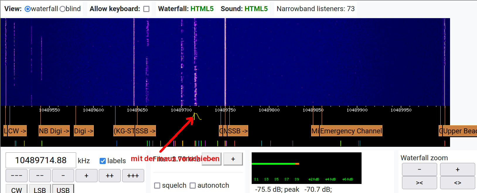

3. Satellitenfunk, da gibt es seit zwei Jahren sogar einen
geostationären Satelliten, QO-100. Zum Reinhören:
https://eshail.batc.org.uk/nb/
das deckt den halben Globus ab.

von Markus W. (dl8mby)
@Leit Zibbe
Schon was von QO100 gehört/gelesen.
Und von Kurzwellenausbreitung an der Ionosphäre?
@von Geraldine K.
schau mal da - was so geht - Über Satellit im geostationärem Orbit.
Markus
Nachtrag zum QO100,
Siehe Anhang!
Markus

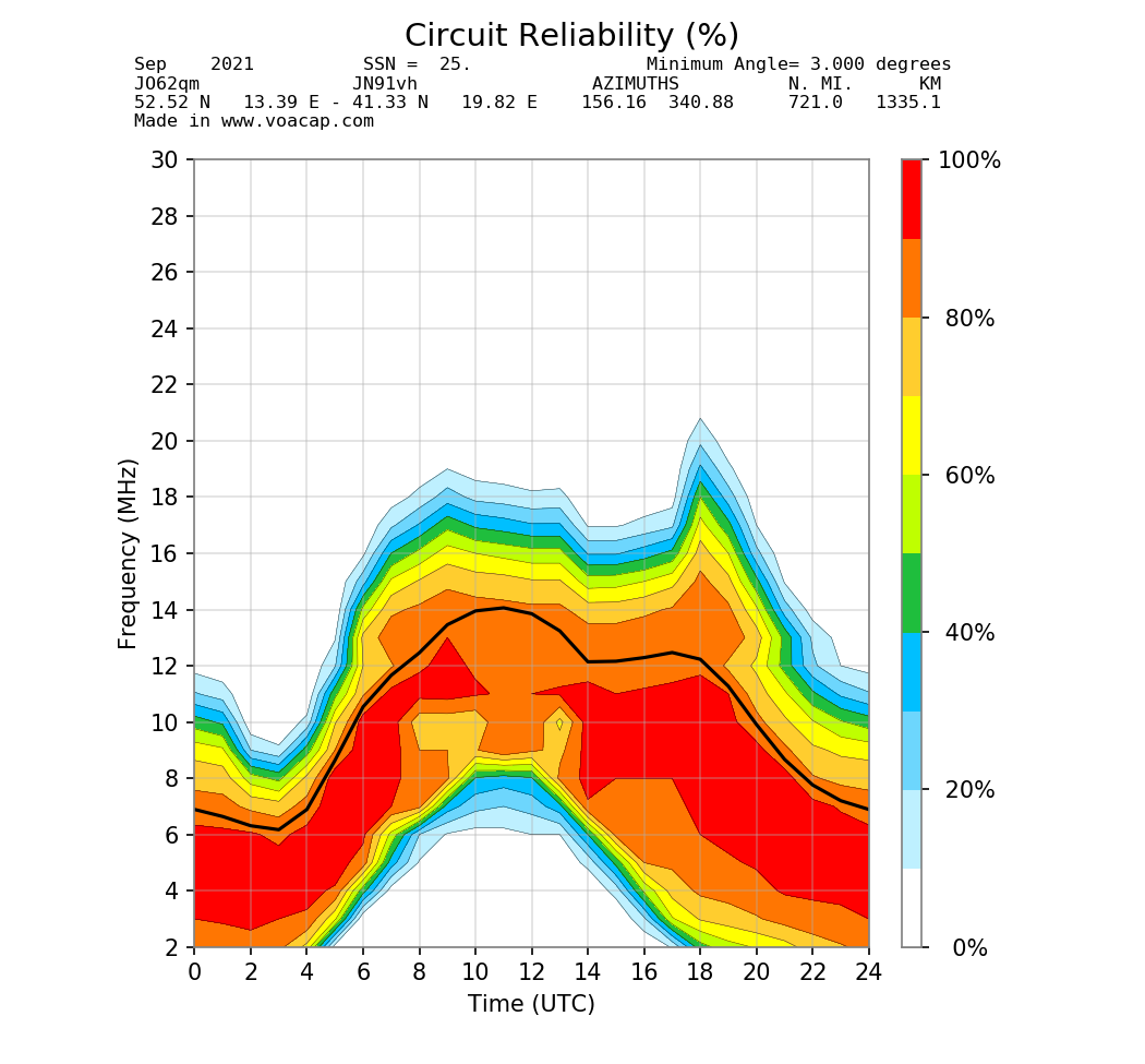

Albanien über Amateurfunk zu erreichen ist kein Problem, auf dem 20- und
40- Meter Band ist das gut möglich. Die Ausbreitungsbedingungen kann man
bei https://dr2w.de/dx-propagation/ angezeigt bekommen. Ihr braucht:
Lizenzprüfung. Der Stoff ist zu bewältigen, die Prüfung kostet Gebühren.
Sende-Empfänger, auch Transceiver genannt, 100 W Sendeleistung, ist auch
gebraucht zu bekommen. Die Geräte können normalerweise Sprechfunk
(Einseitenband), auch Datenübertragung ist möglich.
Antenne, 20m Draht, hoch aufgehängt, 8-10m wäre nicht schlecht.
Vielleicht erst einmal hineinhören, das Publikum ist ein wenig
gewöhnungsbedürftig.
Viel Spaß
Udo
