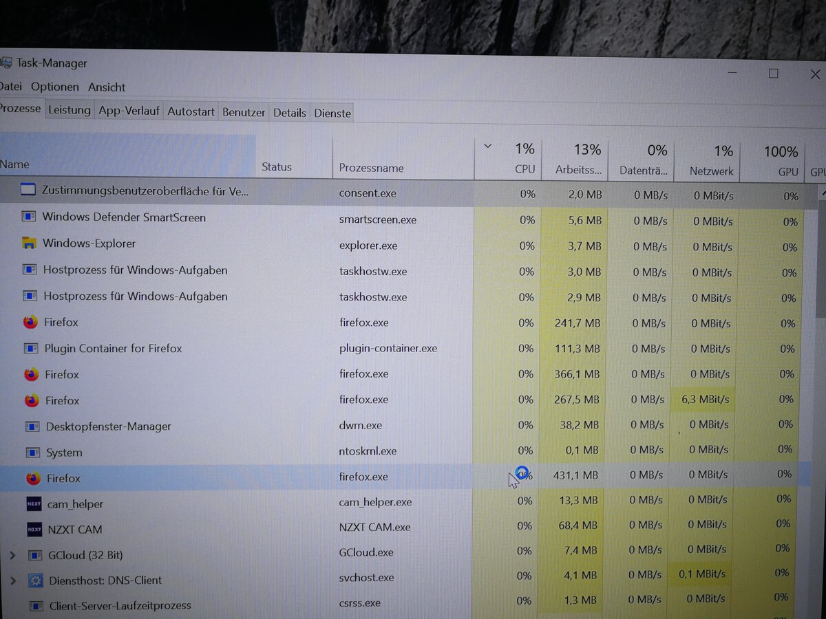

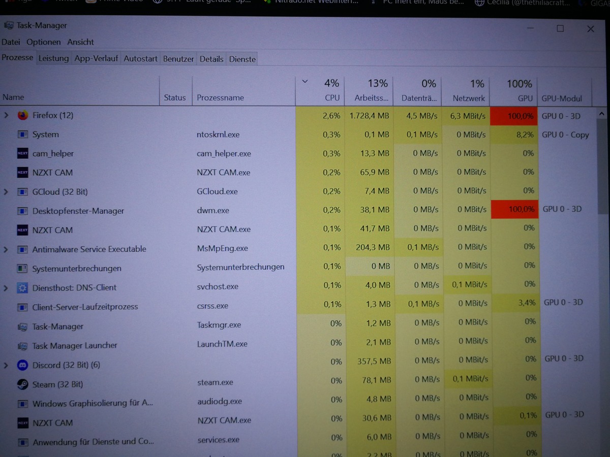

von Schlaumaier (Gast)
Henrik R. schrieb:
> Ich habe bereits mehr als 30 Minuten gewartet. Tritt der Fehler auf ist
> der Rechner nur nach einem Neustart wieder benutzbar.
Mach mal Testweise folgendes.
Starte den Rechner.
Dann starte den Taskmanager , Prozesse und alle Prozesse anzeigen.
Nun sortiere nach CPU (leistung nach oben).
Lasse das Fenster auf "immer im Vordergrund".
Nun mach was oder auch nicht.
Hoffe das der PC "einfriert". Wenn nun ein Prozess sehr hohe Werte zeigt
und oben steht dann ist der Schuldige gefunden. Der einzige der hohe
Werte zeigen darf ist der Leerlaufprozess ;)
Man kann auch ab Win-7 die Leistungsmerkmale zuschalten und dort dann
nach weiteren verdächtigen suchen.
Das ist nur ein Testverfahren.
Ich hatte ähnliches mal bei Win-98 als ein Virenbefall über 70
SVHOST.exe geöffnet hatte. Normal sind unter 15.
Auch ein "Krieg der Kerne" kann so was auslösen. Dies tritt i.d.R. bei
einen Virenschutzwechsel auf, wenn vom alten Restbestände da sind. oder
schlimmer beide noch aktiv sind.
Aber das sollte man durch die oben beschrieben Methode erkennen.
Falls es ein brauchbares Prg. für Hardware-Überwachung für den Rechner
gibt (CPU-Temp. / Lüfterspeed etc.  sollte man das auch aktiv (immer im
Vordergrund) laufen lassen.
Klar ist Arbeiten so kaum sauber möglich, aber es geht ja darum den
Fehler auszulösen, damit man ihn eingrenzen kann.
Und schau mal in den Aufgabenplaner. Da habe ich einmal so eine
PC-Bremse gefunden, war ein Backup-Programm was der User eingesetzt hat,
das automatisch jeden Tag ein Backup machte auf D: . Witzigerweise hatte
die Kiste nur eine HARDDISK und D: war nur eine Partition :)

von Roin 9. (roin93)
Schlaumaier schrieb:
> Starte den Rechner.
Das werde ich wohl mal machen. Der Fehler tritt halt immer so sporadisch

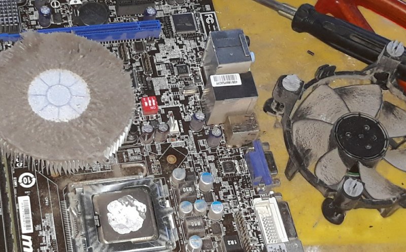

Ich würde sie einmal kurz rausnehmen, schauen ob die Kontakte schmutzig
sind und wieder einbauen.
mal nach Staub suchen.
Extremfälle wie im gezeigten Bild von einer Schrott-Schlachtung
sind offensichtlich. Man muss nur den Pulli ausziehen,
schon wirds kühl

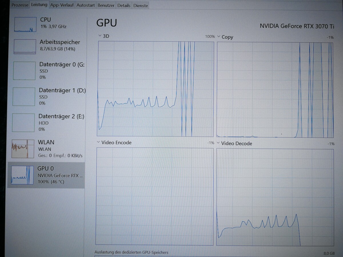

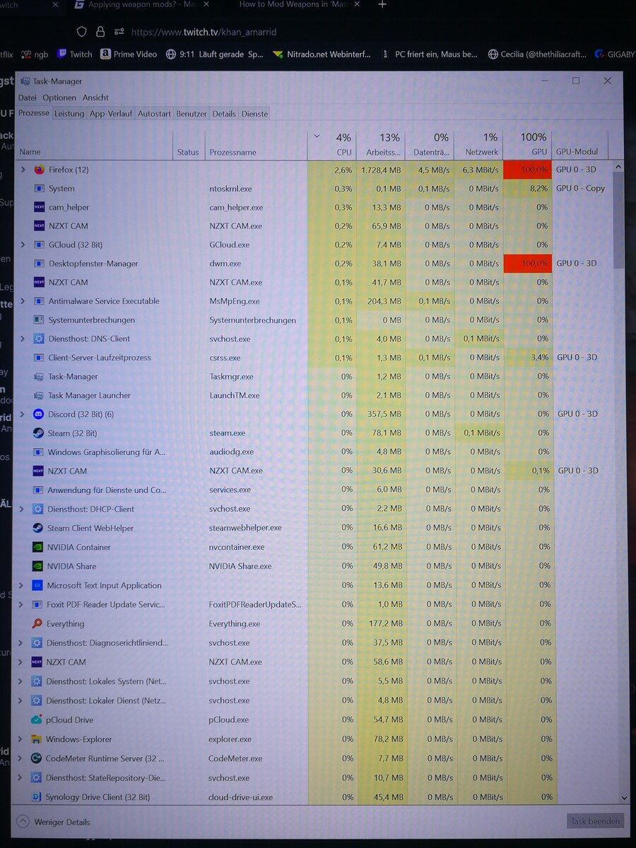

Eben ist mein Rechner leider erneut eingefroren. Ich war mir schon
beinahe sicher, dass das Problem durch die Umstellung auf Höchstleistung
in den Energieeinstellungen behoben ist.
Ich habe im Firefox einen Stream laufen gehabt und in einem weiteren
Fenster eine Serie geguckt. Die Bilder sind beide eingefroren. Ton lief
noch einige Sekunden nach, dann hat auch der aufgehört - potentiell aber
weil mein Netzwerk abgeschaltet hat.
Im Taskmanager konnte ich noch etwas klicken und sowas - aber ich habe
den Rechner nicht wieder benutzbar bekommen. Auch nicht durch
Explorer.exe neustarten oder dergleichen.
Einer der Bildschirme wurde etwas dunkler - wie bei der
Sicherheitsabfrage wenn man etwas als Admin ausführen möchte. Nur eben
keine Sicherheitsabfrage...
Ich habe ein paar Fotos mit dem Handy machen können.
Auch das Beenden von Firefox hat nicht geholfen. Der Taskmanager hat
auch die Statistiken über die Benutzung nicht mehr aktualisiert. Ich
musste den Rechner dann hart neustarten über den Powerknopf.
