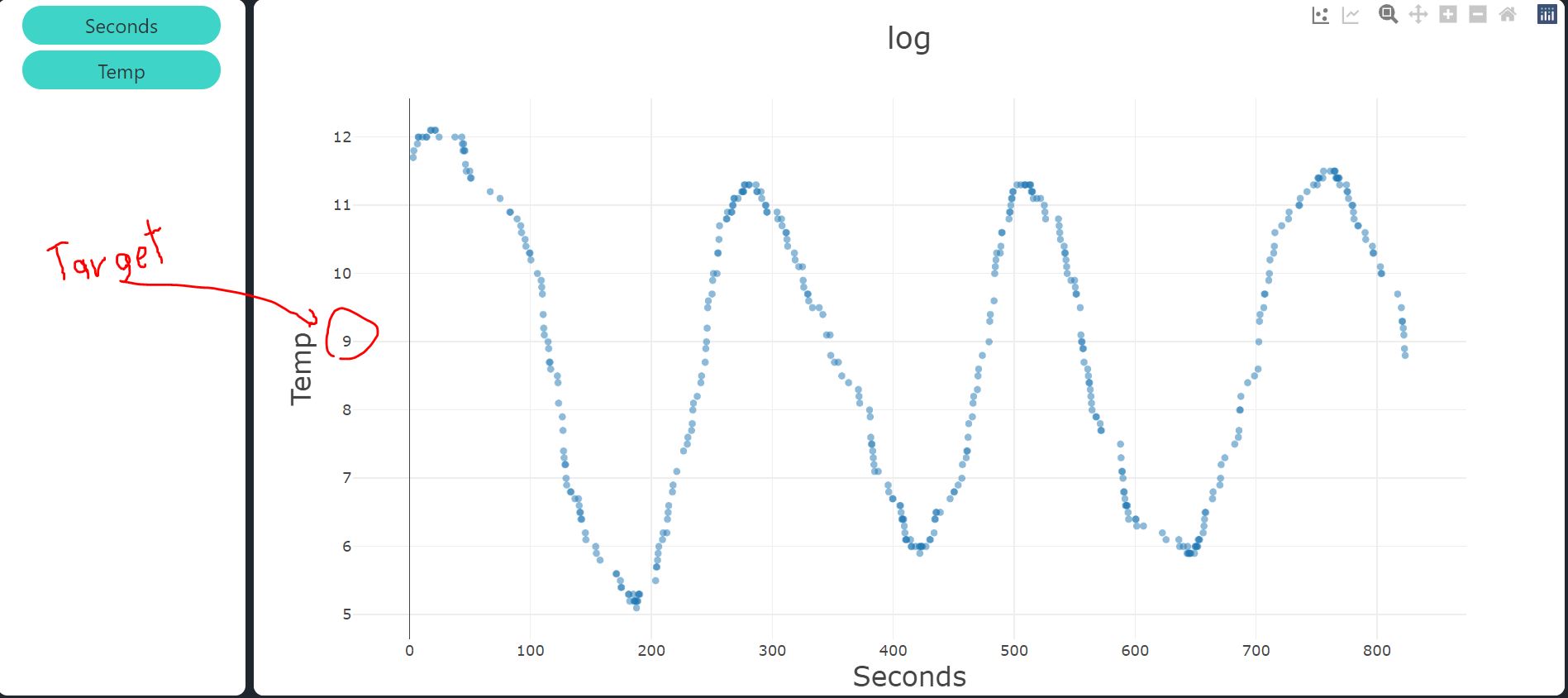

Hallo Community, villeicht kann mir jemand ein paar Tips bezüglich der Parameterfindung für meine Kühlbox-PID-Steuerung geben anhand des angehängten Plot's. Man sieht, dass die Kühlbox um die Zieltemperatur recht stark Schwingt (Ziel 9Grad). Der Plot ist über einen Zeitraum von ca 13min gemacht. Zum Kühlen verwende ich 8 Peltier-Elemente und PWM. Als Software-Regelung verwende ich simple_pid (python https://pypi.org/project/simple-pid/) mit den Parametern: PID_P = -1 PID_I = -0.1 PID_D = -0.05 Kann mir jemand auf wirklich einfache weise erklären, wie ich villeicht über das anpassen der Parameter Schritt für Schritt an bessere Werte komme, damit die gewünschte Zieltemperatur besser gehalten wird. Oder villeicht kann ja jemand schon was aus dem beigelegtem Graphen herauslesen, welche Parameter man evtl erhöhen müsste oder verringern? Für jegliche Tipps bin ich sehr dankbar.

Ein D-Anteil für eine so träge Temperaturregelung ist schon einmal Unsinn. Ein so großer I-Anteil auch. Ich würde einen simplen 2-Punkt-Regler nehmen. Oder eventuell einen P-Regler mit größerem Faktor, wenn es denn kein 2-Punkt sein darf.
Ricco S. schrieb: > Alle Elemente werden über ein Mosfet gemeinsam gesteuert. Was dabei auch eine Rolle spielen kann: Die Pelztiere sollte man NICHT mit PWM ansteuern, sondern nur mit Gleichstrom.
PID-Regler sind immer schwierig, wenn die Regelstrecke eine (grosse) Totzeit hat. Mein Ansatz waere, bei Annaeherung an die Zieltemperatur die Peltierelemente einzeln abzuschalten, eines nach dem anderen (aber immer mit min. 2 Min. Abstand). Wenn dann die Temperatur wieder steigt, wieder einzeln einschalten. wendelsberg
wendelsberg schrieb: > Mein Ansatz waere, bei Annaeherung an die Zieltemperatur die > Peltierelemente einzeln abzuschalten Zwei Peltierelemente mit halben Strom ist besser als eins mit ganzem Strom. Warum? Die Verluste steigen quadratisch mit dem Strom, die Kühlleistung linear. Aus diesem Grund ist Ricco S. schrieb: > PWM maximal ungünstig. Wie schon gesagt ist eine (geschaltete) Stromregelung viel besser. 10% Ripple im Strom sind völlig ok. Zur Regelung: digitale Regelungen haben als ersten und wichtigsten Parameter die Abtastzeit (rate). In dem Reglercode oben sehe ich nur ein "while ..." Eine sich ändernde und viel zu schnelle Abtastzeit ist absolut Mist, weil die Auswirkung der Parameter direkt vonb der Abtastzeit abhängt. Hat man eine für das System viel zu hohe Abtastrate, dann werden die notwendigen Parameter unhandlich klein. Die Schwingung würde ich erst mal auf eine viel zu hohe Abtastrate und dafür zu hohe P und/oder I Parameter tippen. Also als erstes mal eine sinnvolle Abtastrate wählen. Vieleicht mal mit 10s starten. Zur Zweipunktregelung gilt das gleiche wie zu PWM. Maximnal schlechter Wirkungsgrad plus zusätzlich thermischen Stress für das Paltierelement.

MaWin schrieb: > Ein D-Anteil für eine so träge Temperaturregelung ist schon einmal > Unsinn. > Ein so großer I-Anteil auch. > > Ich würde einen simplen 2-Punkt-Regler nehmen. > Oder eventuell einen P-Regler mit größerem Faktor, wenn es denn kein > 2-Punkt sein darf. Hi du hast recht, ich habe den P wert erhöht und den I wert verkleinert. Ein maßgeblicher Unterschied ich komme auf eine Abweichung von +-0.4 Grad
Deine Konstruktion heizt besser als sie kühlt - sagt mir wenigstens dein Bild. Untersuche mal woran das liegt. Vorher brauchst nicht groß an den Regler-Parametern drehen. Oder muss das so?
Udo S. schrieb: > digitale Regelungen haben als ersten und wichtigsten Parameter die > Abtastzeit (rate). [...] > Die Schwingung würde ich erst mal auf eine viel zu hohe Abtastrate und > dafür zu hohe P und/oder I Parameter tippen. I dürfte der Knackpunkt sein. Insbesondere ohne Anti-Windup kommt dann näherungsweise doch wieder nur das grundsätzliche Verhalten einer Zweipunktregelung heraus. Nur mit sehr viel mehr Rechenaufwand und deutlich schlechterem Regelverhalten als eine echte primitive Zweipunktregelung... > Also als erstes mal eine sinnvolle Abtastrate wählen. Vielleicht mal mit > 10s starten. So isses. Wobei man allein der Grafik nicht entnehmen kann, wo die Zeitkonstante der Schnwingung herkommt. Ein Teil ist sicher die Regelstrecke. Aber ich vermute anhand der Kurvenform, dass der weitaus größere Teil ursächlich der I-Komponente des "Turbo-Reglers" zuzuschreiben ist. Um das abzuklären, könnte man erstmal alles so lassen, wie es ist, nur den I-Koeffizienten auf 0 setzen und dann nochmal dieselbe Grafik aufnehmen. Die wird sehr wahrscheinlich völlig anders aussehen.

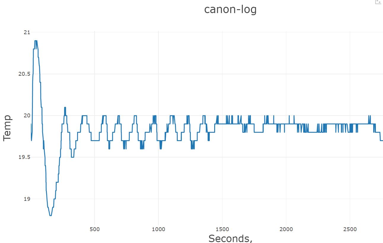

Hier ein kurzes Update mit neuen Parametern, kann tatsächlich auf schonmal ungefähr kleiner 0.5Grad abweichung gehalten werden und das mit meiner Canon Eos 2000D in der Box drinnen. Den neuen Graphen hab ich angehägt die Parameter sind derzeit: TARGET ist hier 20 GRAD PID_P = -15 PID_I = -0.05 PID_D = -0.01 Ob man das noch verbessern kann, wrsl irwie schon aber bin schon fast zufrieden..

Ricco S. schrieb: > Ob man das noch verbessern kann Du musst den Regler einfach so abgleichen, wie alle Welt einen Regler abgleicht. Erst nur P, dann D dazu und zum Schluss noch den I dazu wie dort: http://www.vias.org/mikroelektronik/regler_pid.html Oder alternativ erst nur P, dann I dazu und das Schwingen mit dem D-Regler unterdrücken: https://tlk-energy.de/blog/pid-regler-einstellen Siehe dort auch unter "Empirische Dimensionierung": https://de.wikipedia.org/wiki/Faustformelverfahren_(Automatisierungstechnik) > aber bin schon fast zufrieden.. Dann ist es ja gut. Allerdings solltest du im mittleren der drei Links mal noch den Abschnitt "Robustheit" ansehen. Denn du hast deinen Regler jetzt auf genau 1 einzigen Arbeitspunkt "optimiert" (und er schwingt da trotzdem immer noch). Wenn du jetzt einen anderen Arbeitspunkt hast (andere Aussentemperatur oder Versorgungsspannung), dann kann das Schwingen auf einmal wieder stärker werden.
Ricco S. schrieb: > PID_P = -1 > PID_I = -0.1 > PID_D = -0.05 Ist der Regler komplett in Parallelstruktur, oder werden die Zeitanteile noch mit PID_P multipliziert? Wenn ja, hast Du aufgrund der Vorzeichen teilweise Mitkopplung.
Walter T. schrieb: > Ricco S. schrieb: > >> PID_P = -1 >> PID_I = -0.1 >> PID_D = -0.05 > > Ist der Regler komplett in Parallelstruktur, oder werden die Zeitanteile > noch mit PID_P multipliziert? Wenn ja, hast Du aufgrund der Vorzeichen > teilweise Mitkopplung. Würde der dann nicht einfach abhauen, also in die Stellgliedbegrenzung rein fahren, weil der zunehmende error den Integrator weiter/schneller voll laufen lässt? Für alle die sich wundern... Die Minusse kommen durch den Umstand, dass es durch zugeführten Strom letztendlich kälter in der Kiste wird. Ich hab zuerst an falsche Polarität des Error-Signals gedacht :D mfg mf
Achim M. schrieb: > Würde der dann nicht einfach abhauen, also in die Stellgliedbegrenzung > rein fahren, weil der zunehmende error den Integrator weiter/schneller > voll laufen lässt? Guter Punkt. Wenn kein Anti-Windup vorhanden ist.
