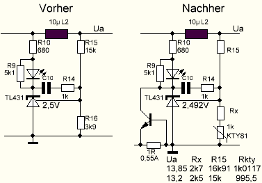

Es ist wohl doch nicht so einfach. Panasonic schreibt für AGM-Akkus (S.2 unten), dass eine geringe Spg-Änderung große Auswirkung auf die Lebensdauer hat und dass auch die Temperatur unbedingt berücksichtig werden muss. Fragt sich also was ich für meinen Varta und den Electronicx AGM Marine einstellen soll.
Hermann W. schrieb: > Sie sollte max 13,38V sein (im Sommer eher 13,02V). Scheint eine gute Idee. Bisher ist mir nur AGM Müll begegnet. Oder gibt es ein passenderes Wort für Akkus die nach 2 Jahren entsogt werden? Eine größere in einem Verkaufwagen war noch früher am Ende trotz "Intelligentem" Ladegerät. Intelligend für den Verkäufer. Es haute den Akkkus auf 14,x V hoch. Damit wurde er leergekocht. Die aus den Alarmanlagen (2Jahre) waren auch leer - vermutlich zu hohe Erhaltung? Wachtungsfrei = eine nötige Wartung (Wasser nachfüllen) ist kaum möglich.
Hermann W. schrieb: > Es ist wohl doch nicht so einfach. Ladeschlussspannung für eine Bleizelle ist (also am Ladegerät) zwischen 2,7V und 2,8V. Lediglich deinen Strom solltest du zur Erhaltungsladung klein halten.
A. H. schrieb: > Bisher ist mir nur AGM Müll begegnet...nach 2 Jahren entsorgt Da hattest du wohl ungewöhnliches Pech. Wenn die Akkus allgemein so schlecht wären, würde sie keine seriöse Werkstatt einbauen. Meine hält schon 13 Jahre im Auto. Ich benutze das Auto ungefähr 1x im Monat. Das war eine billige Batterie vom Praktiker Markt. Einzelne Ausreißer (in beide Richtungen) waren hingegen schon immer normal.
Hermann W. schrieb: > Ich finde mangels Hersteller-Angaben nicht die richtige > Erhaltungs-Spannung heraus. Nach umfangreicher Recherche weiß ich nun, warum die Antwort nicht so einfach ist. Für Blei-Kalzium reicht die Angabe der Erhaltungsladung von 13,0 bis 14,8V je nach Anwendung. Die besten Infos habe ich im Wiki/Starterbatterien gefunden. Das Übersichtsbild ist im Anhang. Danach gilt für Blei-Kalzium und AGM bei 25°C: - 13V (auch AGM) für Ausgleich der Selbstentladung bei 100% Ladung über viele Monate - 13,6-14V für geringe Nachladung (Oldtimer im Winter)(AGM für wenige Wochen) - 14-14,8V (nicht AGM) Bereitschaft bei gelegentlicher Nutzung Für meine Anwendung habe ich mich für meine Blei-Kalzium für gelegentliche Nutzung für 13,85V entschieden. Die AGM soll dauerhaft gelagert werden mit 13,2V. Dazu habe ich billige 12V-Steckernetzteile umgerüstet und mit Strombegrenzung und Temperaturanpassung (-24mV/K) ergänzt (siehe Schaltplan). Leider beeinflussen sich Spannungseinstellung und Temperaturanpassung gegenseitig. Die optimale Einstellung habe ich über eine Excel-Tabelle ermittelt. Wegen langer unzureichender Ladung (13,2V ohne Temp-Anpassung) bin ich jetzt dabei, eine Wartungsladung der Blei-Kalzium mit 14,8V für 1 Woche zu machen.

Wendels B. schrieb: > Welches optimal? Habe ich doch geschrieben: das Optimum der Soll-Spg bei 25°C und der Temperaturabhängigkeit von -24mV/K. Das kann ich sofort prüfen. Dafür habe ich einen kleinen Ofen mit genauem Vergleichsthermometer.

Kleine Korrektur: die 12,5V ist die Ruhe-Spg nach der Entladung. Entladeschluss-Spg lieg also darunter. In dem Wiki-Übersichtsbild ist die Kapazitätskontrolle über der Leerlauf-Spg angegeben. Also Kaffeesatz ist das nicht.
Nee, das ist Wiki. Da hab ich früher viel korrigiert aber naja.. wie sieht das wieder aus. Die Tabelle ist wohl eher als Lehrbeispiel zu verstehen. Auf die Werte würde ich in der Realität so generell nicht wetten.
