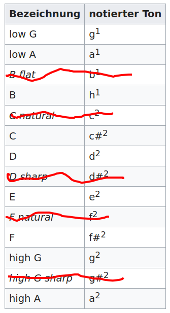

Für ein kleines Projekt möchte ich Duddelsacktöne erzeugen.
Es ergeben sich verschiedene Herausforderungen. Die erste ist,
herauszukriegen, wie die Frequenzen der Grundtöne sind.
Laut Wikipedia werden 9 Töne gespielt:
https://de.wikipedia.org/wiki/Great_Highland_Bagpipe
In der Tabelle sind aber 14 Töne. Welche Tonhöhen sind die 9 Töne?
von Mario M. (thelonging)
Die kursiv gesetzten Töne sind die Halbtöne.
von Markus (Gast)
Du meinst so wie im Bild?

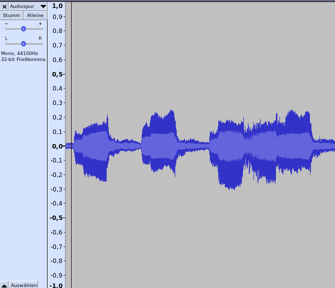

Ich fange mal langsam mit der Analyse-Phase an. Als erstes brauche ich
WAV oder MP3 Aufnahmen. Hier gibt es z.B. welche:
https://www.looperman.com/loops/tags/free-bagpipe-loops-samples-sounds-wavs-download
Leider sind die nur bedingt geeignet, weil immer gleichzeitig die Drones
mit den tiefen Tönen gespielt werden oder Hall in den Aufnahmen ist.
Ich verwende Linux und man kann dort wenigstens den AudioOutput
mitschneiden:
https://askubuntu.com/questions/229352/how-to-record-output-to-speakers
Vielleicht hat von euch jemand einen klaren Duddelsackton, den ihr als
MP3 posten könntet.
von Markus (Gast)
Hier mal ein drei Töne aus der obigen Soundkollektion ( Float 153BPM
Blend Beats) ausgeschnitten.
Verwertbar scheinen mir hier erst mal nur Informationen über die
Hüllkurven und deren Zeiten.

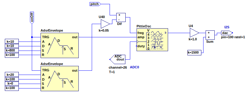

von Markus (Gast)
Hier mal der erste Versuch, die Tonhöhen zu "matchen".
% A tuned to 475 HZ
% logGM als niedrigster Ton
GreadHighLand_pitch_Hz=[422,475,534,594,633,713,792,855,950]
Die Idee bei der Synthesizerstruktur war, die Tonhöhe mit einer
Hüllkurve zu ändern. Über den Effekt lässt sich streiten, aber es klingt
zumindest nicht so fad wie ein reiner Sinus.
Hinweis: die Zahlen bei den ADSR sind einheitenlose
Anstieggeschwindigkeiten. Das ganze ist erst mal auf einem RP2040
gespielt.
