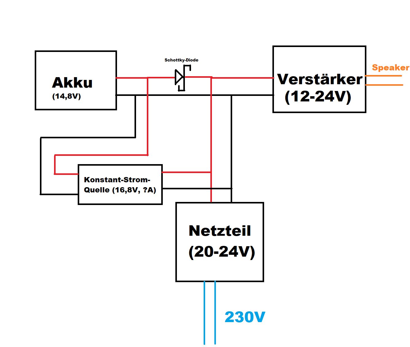

Hallo zusammen! Ich habe inzwischen einen günstigen Akku mit eingebautem BMS von einem deutschen Hersteller (zusammenbau des Packs in DE) gefunden: https://enerprof.de/akkus-li-ion/li-ion-akkus-4s-14-4v-14-8v/543/enerpower-4s2p-akku-14-4v-14-8v-5800-mah-li-ion-mit-kabeln-offenen-enden Da der BMS im Akku das Laden übernimmt, muss nurnoch Ladestrom an die Kabel. Für einen gleichzeitigen Akku + Netzbetrieb hab ich mir folgende Schaltung ausgedacht. Kann ich das so machen? Und wo platziere ich am sinnvollsten einen (ggf. doppelten) Schalter zum Ein/Ausschalten? LG P.s.: Hochladen scheint nicht wirklich zu klappen bei mir. Hier ein alternativer Link: https://ibb.co/5RsD8BT
NoaH schrieb: > Da der BMS im Akku das Laden übernimmt Das kann gar nicht sein, denn dazu müsste er entweder die überschüssige Spannung verheizen oder mit einer Spule (Schaltwandler) umwandeln. So ein Schaltwandler ist da never ever drin. Stefan ⛄ F. schrieb: > BMS sind keine Laderegler. !!! Die Produktbeschreibung ist korrekt: > Mit einem hochwertigen PCB (Schutzschaltung) Schutzschaltung != Laderegler
Stefan ⛄ F. schrieb: > Das kann gar nicht sein, denn dazu müsste er entweder die überschüssige > Spannung verheizen oder mit einer Spule (Schaltwandler) umwandeln. Dann habe ich da wohl etwas durcheinander geworfen - da hast du natürlich recht - entschuldige! Allerdings wird der Akku laut Hersteller so geladen. Dazu verkauft er auch 17V 2A CC/CV Netzteile. Würde das mit meiner Schaltung klappen? Für CC/CV würde ich zu so einer Platine greifen: https://www.amazon.de/-/en/AZDelivery-XL4016-step-down-converter/dp/B086W79QQ8 LG
NoaH schrieb: > Allerdings wird der Akku laut Hersteller so geladen. Dazu verkauft er > auch 17V 2A CC/CV Netzteile. Das sind keine Netzteile sondern Ladegeräte. Allerdings technisch sehr suboptimal. Ein richtiges LiIo Ladegerät schaltet ab wenn der Akku voll ist und lädt erst nach, wenn er auf 95% entladen wurde. Das kannst du bei jedem Laptop beobachten. Mit so einem einfachen CC/CV Wandler wird der Akku je nach Spannung entweder nicht ganz voll oder er geht schnell kaputt. Das Modul dass du gezeigt hast wird die Versprochene Maximal-Leistung nur sehr kurzzeitig bringen und es braucht einen Lüfter. Die blauen Potis sind dafür berüchtigt, bei Erschütterungen Wackelkontakte zu bekommen, was zu Überspannung führen kann. Ich hätte auch bedenken, ob die Ausgangsspannung unabhängig davon langfristig stabil genug bleibt. Nur 0,4V zu viel und der Akku wird zum Feuerwerk - OK, dagegen sollte das BMS schützen. Verlassen würde ich mich nicht drauf > Würde das mit meiner Schaltung klappen? Kommt auf's Netzteil an. Manche Netzteile vertragen es gar nicht, "hinten herum" Spannung von einer anderen Quelle zu bekommen (in diesem Fall dem Akku). Außerdem ist die Verlustleistung an der Diode unvorteilhaft, die wird einen Kühlkörper brauchen.
Feuerwerk und hohe Verlustleistung an der Diode hört sich beides sehr ungünstig an. Dann lieber getrennt betreiben mit Umschalter und den Akku vernünftig laden. LG
Noch etwas zu deiner Schaltung: Die geht nur, wenn bei deinem CC/CV Wandler die beiden GND Anschlüsse direkt miteinander verbunden sind. Bei manchen Modulen liegt jedoch der Shunt zur Strom-Messung in der GND Leitung. Wenn das so ist, würde bei deinem Schaltungsentwurf die Stromregelung ausfallen, also maximaler Strom fließen! Das kann man auch nicht einfach ändern, außer mit noch einem weiteren Netzteil. Nachtrag: Ich sehe gerade am Foto der Platine, dass dieses Ding von Amazon genau deswegen nicht geeignet ist. man sieht deutlich dass IN- nicht direkt mit OUT- verbunden ist. Durch deine Verkabelung (schwarze Leitungen) verbindest du sie miteinander, das macht die Strom-Regelung unwirksam. Es wäre wirklich am Besten, wenn du eine fertige Powerbank verwendest. https://www.amazon.de/Krisdonia-Tragbares-Ladeger%C3%A4t-Schnelles-Smartphone/dp/B078XPYH4R So etwas in der Art. Die Lädt mit 40W, kurzzeitig kannst du fast 100W entnehmen. Wenn du zwei davon nimmst (eine für links und eine für rechts) hast du die doppelte Leistung.

Auf jeden Fall brauchst du für deinen Verstärker sichre keine zweite Stromversorgung die (mittels Diode oder Umschalter) am Akku vorbei führt. Wenn dein Verstärker eine gewisse Watt-Zahl hat, dann ist das ja nur die kurzzeitige Spitzenleistung. Die mittlere Leistung wird viel geringer sein, entsprechend reicht dann auch ein kleineres Ladegerät, um den Verstärker mit zu versorgen. Aus dem Bauch heraus schätze ich dass dir 20W Ladeleistung genügen werden. Es geht einfach so, falls die Powerbank gleichzeitig laden und entladen kann:
1 | Ladegerät ---> Akku/Powerbank ---> Verstärker |
Mit Blei und Lithium Akkus kann man das so machen, mit Nickel Akkus nicht.
