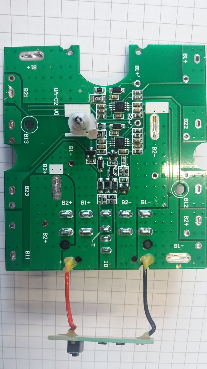

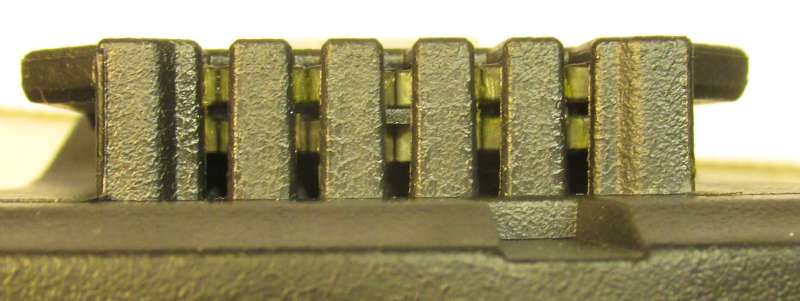

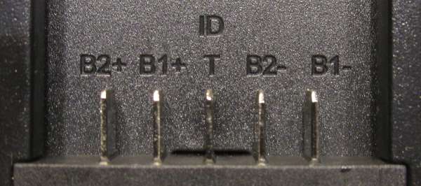

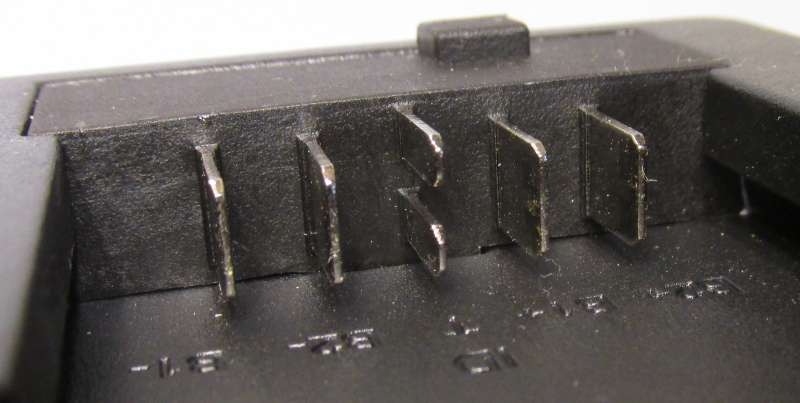

Ich habe vor ein paar Wochen ein Gerät samt dem großen Akku gekauft, 40
Volt. Ist natürlich Lüge, es sind nur 2x5 Zellen = 36 Volt Nennspannung.
Auf den ersten Blick hat der Akku 5 Kontakte, bei genauem Hinsehen ist
der mittlere aber geteilt, also 6 Anschlüsse. Ich vermute, dass beim
kleinen 20V zwei fehlen. An meinem großen messe ich zwei Akkupakete, die
sich wahlweise in Reihe oder parallel schalten lassen würden.
Kannst Du etwas dazu sagen und evtl. dokumentieren, was sich hinter den
beiden mittleren PINs ID und T verbirgt? Im Anhang die Kontakte des
Ladegerätes.
Das Ladegerät gibt keine Spannung her, solange kein Akku drin steckt,
mit Akku kann ich nicht ohne Demontage messen.

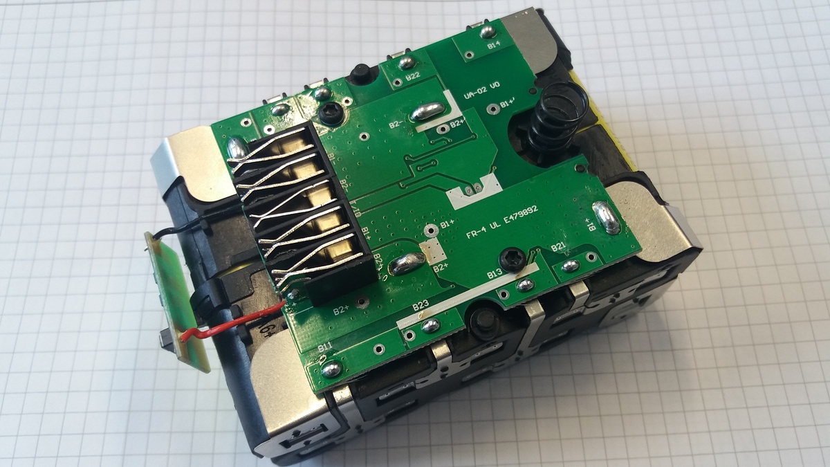

von Harry R. (harry_r2)

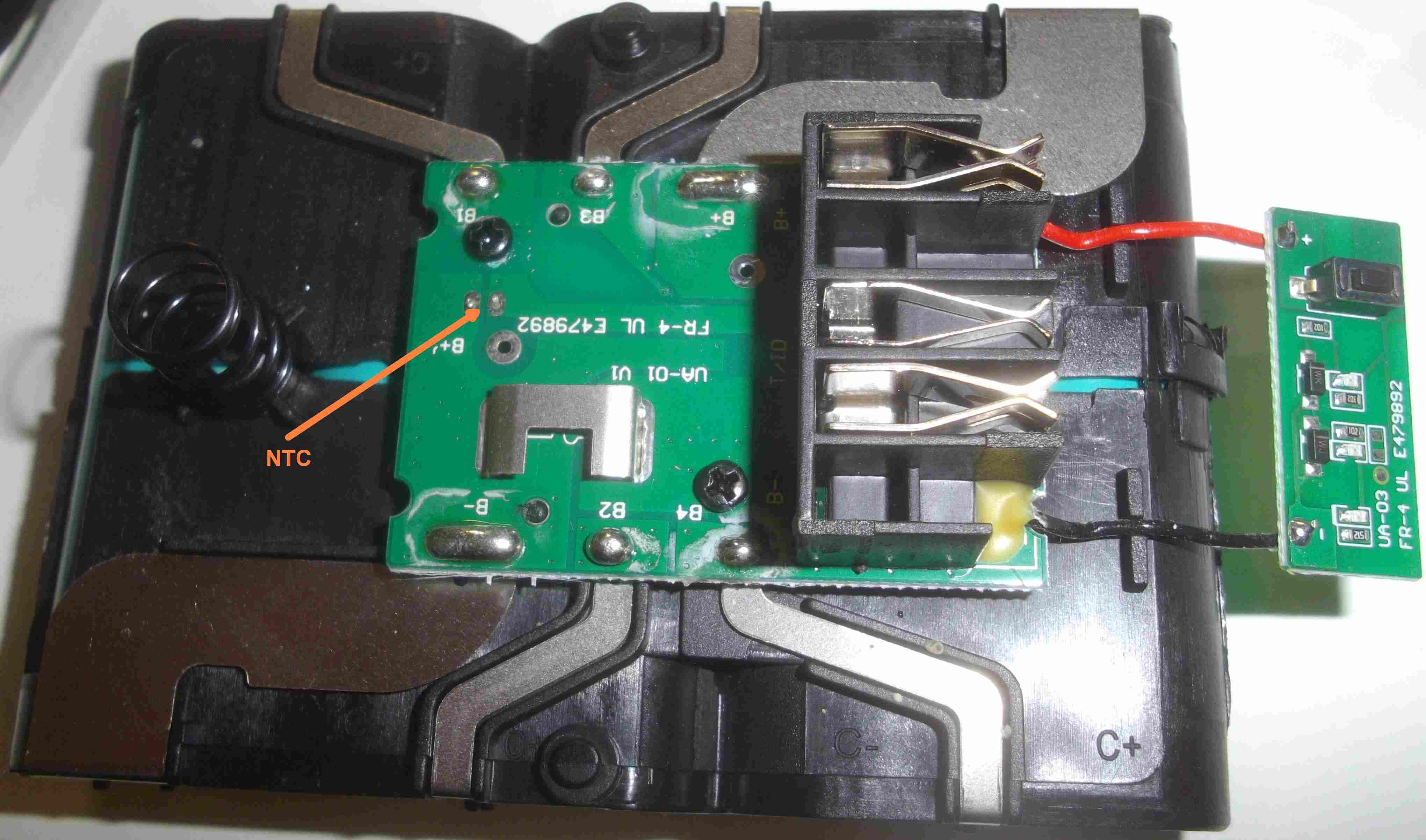

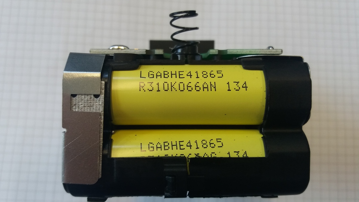

Falls jemand es mit dem neuen vergleichen mag: So sah der 40V-Akku 2019
aus.

Ich vermute das ID sagt dem Akku, dass ein 40V Gerät dranhängt. Sonst
ists ein Widerling zum entsprechenden Pin des Geräts. Ich hab mir
neulich einen Schrauber
gekauft, der hat nur 3 Anschlüsse. Mit 3 Anschlüssen könnte man jedoch
bloss 2,5  Ampere nutzen, während der andere Teil ständig voll bliebe.
Deshalb wird die parallelschaltung wohl im Akku selbst passieren.

Der 40V Akku ist im Prinzip 2x der 20V Akku, am T Pin hängt ein
Temperaturfühler, Vorspannung dafür kommt wohl über den ID Pin. Der ID
Pin wird vom Cellwise CW1051 bedient. ( Spannungsüberwachung)
Es gibt keinen Balancer. Die Ausgänge der beiden CW1051 werden irgendwie
miteinander verodert, (sind viel Dioden dran beteiligt)
Die Akkuzustandseanzeige sind drei Leds, zwei davon mit Serien Z-Diode.
Ich habe in meinem noch mehr schlecht geschweißte Fahnen gefunden...

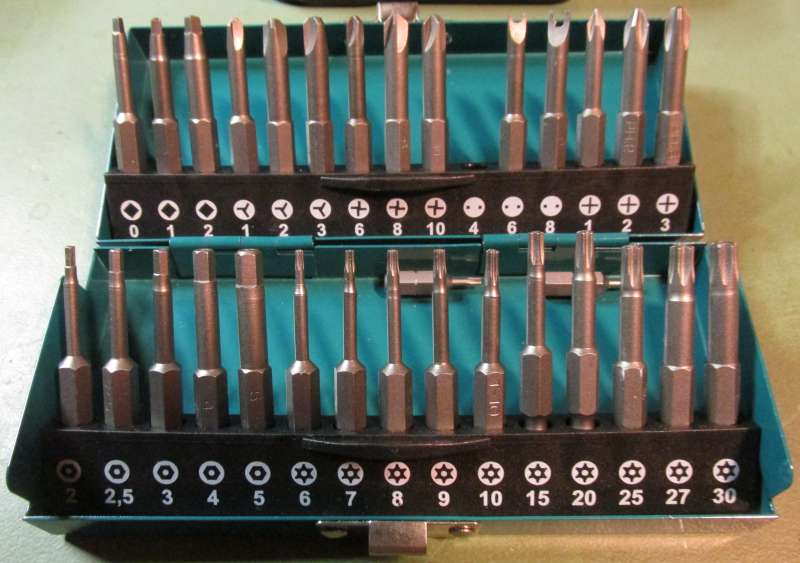

Zumindest habe ich mal 5 dieser grossen Packs geholt, konnte aber bisher
nicht selber nachsehen, da ich aktuell keinen passenden langen
Inbus/Torx mit Mitteldornloch rumliegen habe und nicht die dann übliche
Methode anwenden wollte. :-)

Ich hab auch nur den 20V Pack. Den Aufbau vom 20/40V Pack hab ich oben
von den Fotos von Harry abgeleitet, man sieht die doppelte Ausführung
der Überwachung. Da der Akku für 20V oder 40V Geräte benutzt werden kann
muss die Verschaltung der beiden Teilblöcke im Gerät passieren. Ich
vermute mal, die Serienschaltung muss in einer bestimmten Reihenfolge
gemacht werden, damit die Überwachungsschaltung funktioniert.

Die 2 x "20V"-Trennung machen die meisten Hersteller bei den grossen
Wechsel-Akkus mit 10 Zellen für die typischen
Handwerks-/Gartenmaschinen/Geräte, um diese unversell an 5- und
10-Zellen mit 20 oder 40V Geräten verwenden zu können.
Für 7,99 habe ich mir auch noch die "grosse" Ladestation mit 4A
eingepackt, dort sind B1- und B2- fest verbunden, die beiden B+
natürlich nicht und wahrscheinlich gegeneinander durch Dioden geperrt,
reinen R messe ich dazwischen mit ~40k.

Achja, die Aldi Akkus haben übrigens keinen Tiefentladeschutz. Dass muss
das Gerät selbst machen und auch keinen wirklichen Überladeschutz, es
wird nur ein Signal am Steckverbinder gesetzt wenn eine der Zellen 4.2V
erreicht hat. Nicht so wie Telefonakkus oder Notebookakkus, die man
einfach mit Konstantstrom ans Labornetzgerät hängt und warten kann bis
der Strom auf Null geht weil die Schutzelektronik trennt.

Die Schaltung nach Fotos von Harry zeugt da auch von sehr wenigen
"Inhalten" und wenn Dein aktueller und zerlegter 20V-Pack quasi auch nur
die Hälfte beinhaltet, sieht das natürlich schwach aus.

Ralf X. schrieb:
> @ Andreas,
> sorry, Deine Angaben zu den verwendeten Zellen im grossen Pack waren
> nicht eindeutig.
Die Zellen in dem offenen 5Ah Pack waren LG-Zellen. Zum Glück nicht die
leidigen HE2.

Hp M. schrieb:
> So, ich habe mir auch mal so einen Akku geholt und den Schaltplan des
> 10V-Akkus aufgenommen:
> Keine Spur von Balancing. Nur ein 10k NTC zwischen den Zellen 2 und 3.
> Dann wird das Teil wohl nicht lange halten.
> Zellen heissen:
> INR18650-??? (??? = kann ich nicht lesen, da unter der Halterung
> verborgen)
> SAMSUNG
> 125      K???
Steht doch alles schon oben. Und es ist ein 20V Akku. Die Platine ist
außerdem doppelseitig, in deinem Plan fehlt die Hälfte, insbesondere am
ID und T Pin.

Uli S. schrieb:
> Andreas M, damit wirst du wahrscheinlich wenig Glück haben. Da sitzen
> die Schrauben wenigstens beim 40V zu tief.
Ich habe einen Satz, vermutlich mal von Reichelt geholt, Anhang, damit
komme ich an die Schrauben dran, deren dünnes Ende ist nur 25mm lang.
Ich werde meinen 40V aber nicht zerlegen, da ich ein Gerät habe, was ihn
braucht und sich noch in der Gewährleistung befindet.

Weiter vorne wurde gesagt, dass im Ladegerät die beiden Kontakte nicht
direkt parallel sind, das kann ich auch nachvollziehen: B1- und B2- sind
parallel, zwischen B1+ und B2+ messe ich keinen Durchgang.
Danke!
Wie ich vermutet habe, fehlen beim 20V zwei Kontakte. Du hast Dich
vertan, 20V, nicht 10V und B1+ hast Du nicht, das muß B2+ heißen.
Ich gehe mit dem Multimeter an meinen 40V-Akku, da finde ich 11,3 kOhm
zwischen T und B1-, damit kann ein Gerät evtl. erkennen, ob es einen 20
oder 40V Typ hat.

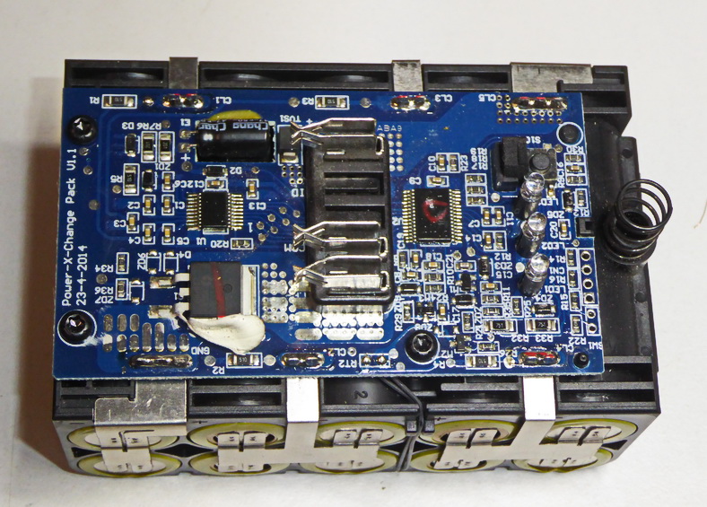

Hier sieht man das Innenleben eines aelteren Einhell Akkus, den ich vor
einiger Zeit einmal aufgemacht hatte
Einhell ist ja auch eher im unteren Preissegment angesiedelt
Dafuer ist hier einiges an Elektronik verbaut...

Andreas M. schrieb:
> Die Platine ist
Das habe ich gesehen, aber ich denke, dass dies hauptsichlich den hohen

Im Übrigen unterscheidet sich meine Platine von der weiter oben
abgebildeten durchaus.
Auffällig ist z.B. der Metallstreifen als Sicherung, wo bei der ersten
nur ein Lötknubbel ist. Auch die bei der ersten Platine sichtbaren
schmalen Leiterbahnen gibt es bei meinem Exemplar nicht. Das begründet
ja meine Ansicht, dass auf der Unterseite der Platine nichts mehr ist.
Ohne die Akkus abzulöten habe ich versucht zu sehen, ob dort noch
Bauteile sind, und ich habe  nichts finden können. Der Spalt ist aber
auch recht schmal und der Einblick schwierig, und wenn die Chinesen dort
noch einen COB hingekleckst haben, hätte ich ihn durchaus übersehen
können.

Messtechnisch schien der ID-Pin in der Luft zu hängen. Keine
Ausgangsspannung und keine Ohms zu irgendwas gefunden.
Und wie gesagt: Die Platine ist anders, als das zuoberst abgebildete 40V
Exemplar.
> oder 40V Typ hat.
Manfred P. schrieb:
> Du hast Dich
> oder 40V Typ hat.
Für die 10V entschuldige ich mich. Ich hatte ja oben schon erwähnt, wie
es dazu kam.
Korrekt.
Die Ausgänge des Akkupacks heissen B2- und B2+.
An der Konfusion sind die Chinesen nicht ganz unschuldig, die auf der
Platine ähnliche, aber andere, Bezeichnungen verwenden als am Stecker.
> zwischen T und B1-,
Naja, B1- habe ich ja auch nicht, sonder B2-.
"Zwischen den Zellen 2 und 3" bedeutet, dass er dort eingeklebt und
thermisch gekoppelt ist. Ich habe versucht das in Schaltplan anzudeuten.
Bei mir ist der NTC mit dem negativen Ende der Batterie verbunden, -und
bei dir dann wahrscheinlich auch-.
Dass du 11,3k misst, bedeutet, dass es bei mir etwas wärmer in der Bude
war.
von Andreas M. (amesser)
Die Elektronik sieht aber wesentlich aufwendiger aus als bei dem Aldi.
Der Mosfet unten links ist zum Abkoppeln der Zellen vermutlich sowohl
bei Under- als auch Overvoltage, Die Serienwiderstände zu den
Zwischenabgriffe scheinen klein zu sein, dass U1 anscheinend ein
Thermal-Pad hat lässt vermuten das sogar ein echtes Balancing
stattfinden könnte.
Qualitativ also einige Größenordnungen über dem Aldi.

Jain. Ich weis es, weil ich wie oben beschrieben meinen Akku bereits
zerlegt habe. Auf der anderen Seite der Platine ist ein Cellwise CW1051
Akkumonitor IC plus einiges an Hühnerfutter. Der Ausgang des CW1051 geht
vermutlich entweder auf den T oder ID Pin (oder beide). Hab das jetzt
nicht genauer analysiert. Außerdem NTC zwischen B- und T geht jedenfalls
noch eine Diode an den T Pin. Eventuell funktioniert der NTC nur wenn
der Akku nicht voll ist. und sobald der Voll ist, wird die Spannung am T
Pin Null und schaltet den Lader ab.

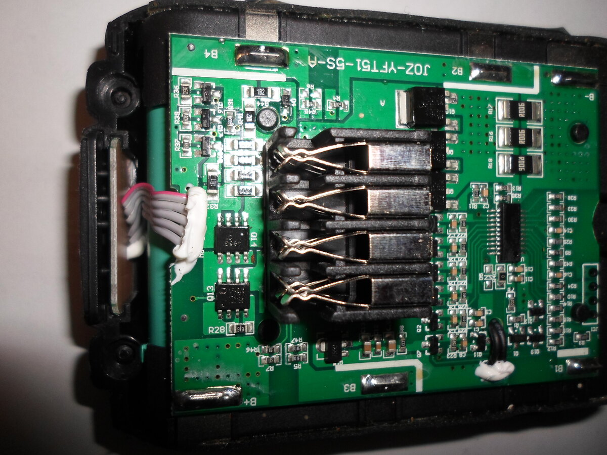

Das gleiche gilt für die Akkupacks von Lidl/Kaufland, hier aus
Herstellung Ende 2019.
Auf der Unterseite der Platine scheint nichts grossartiges an Bauteilen
zu sitzen, Ausbau habe ich bisher vermieden.
Egal ob der Akku 5 oder 10 Zellen beinhaltet, ist er fest als 5S
verlötet/verschweisst.
Wenn lidl unter der Hausmarke Parkside oder Kaufland unter MyProjekt
40V-Akkugeräte anbietet, sind grundsätzlich zwei Akkupacks erforderlich.
von Manfred P. (pruckelfred)
Hp M. schrieb:
>> zwischen T und B1-,
Vollkommen richtig, am 20V hast Du keinen B1-, das war kein Vorwurf
gegen Deine Beschreibung.
Ich denke, dass der Hersteller diesen Unterschied nutzen könnte, die
Akkuvariante zu erkennen. Es gibt Geräte, die 40V brauchen und es gibt
andere, die wahlweise mit beiden Varianten laufen können.
Vielleicht ist es auch für das Ladegerät von Bedeutung. Laut Anleitung
braucht es für die Ladung des 40V doppelt so lange, hat aber B1+ und B2+
nicht direkt parallel geschaltet und wird irgendwie den Strom verteilen.
