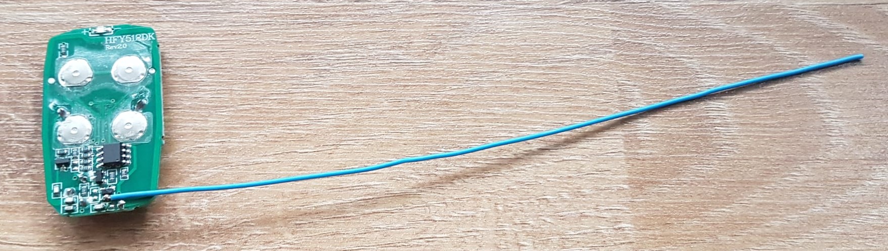

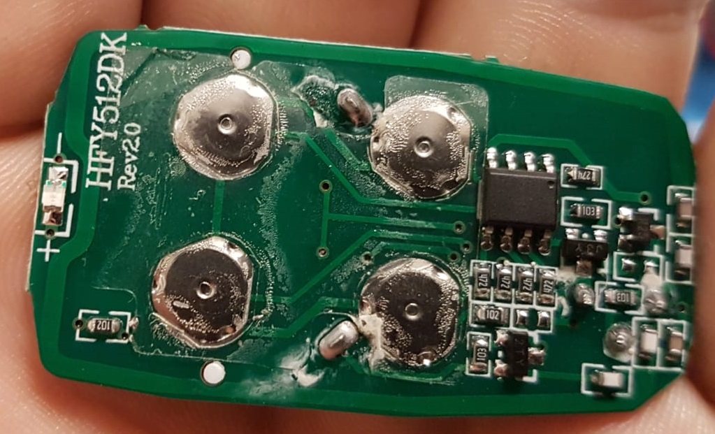

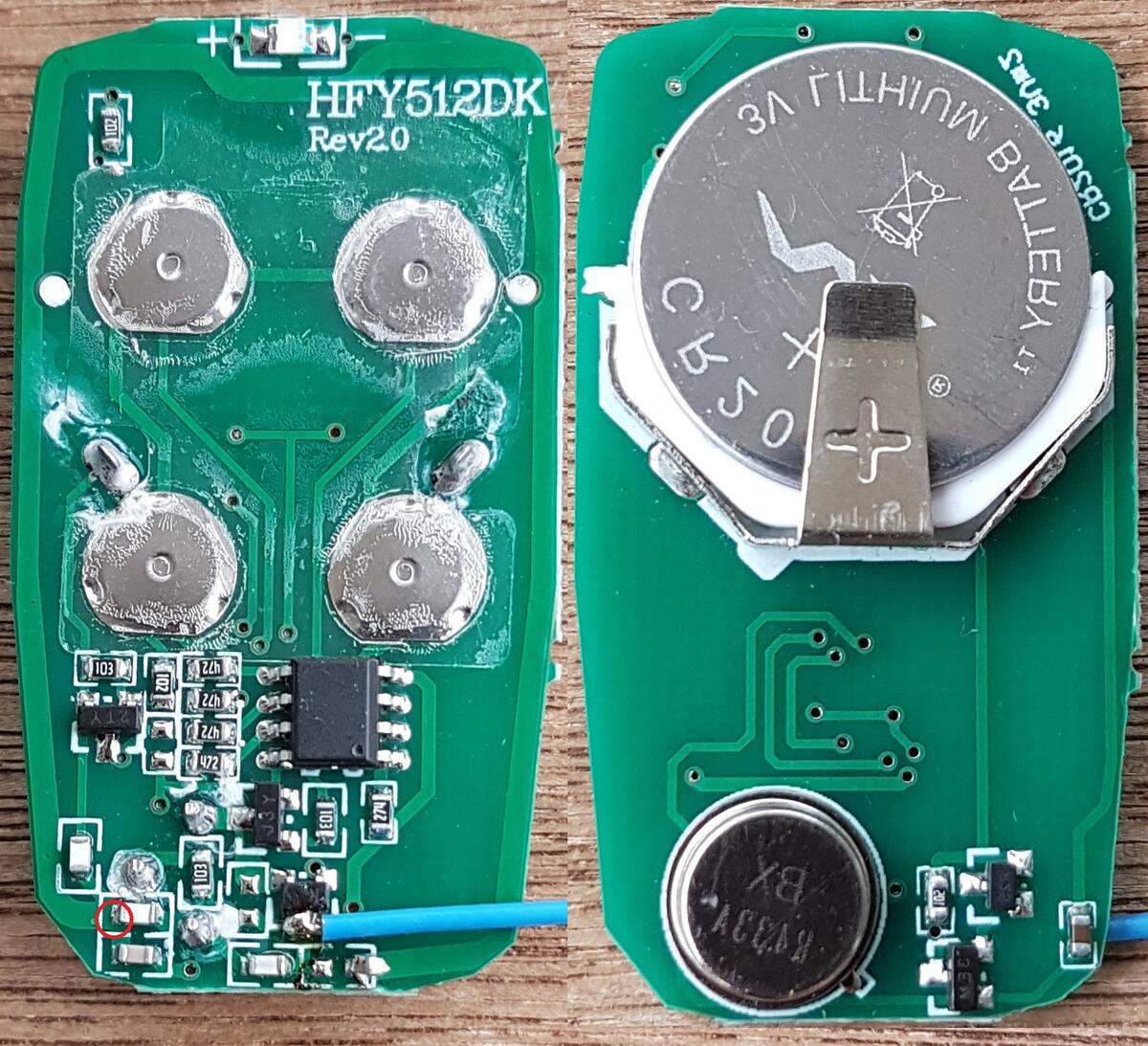

Hallo, ich möchte einen Handsender für ein Garagentor 433 MHz etwas verstärken. Hintergrund ist, dass ich immer schon die Tiefgarage halb runterfahren muss, bis das Tor öffnet (Mit dem Motorrad etwas schwierig). Der Sender ist ein angelernter Chinakauf. Leider ist das IC abgeschliffen, bzw. hatte noch nie eine Bezeichnung. Was ich bis jetzt gelesen habe ist, dass es wahrscheinlich zwei Möglichkeiten gibt. Erhöhung der Betriebsspannung: Im Moment sind 2 CR2016 Zellen in Serie verbaut (6 Volt). Ich würde die Schaltung direkt ans Motorradboardnetz hängen (Sicherung, Induktivität, Transildiode und Low Drop 12 Voltregler -> Damit stets kleiner 12 Volt), da es wie es aussieht fast alle Decoder ICs mit 12 Volt arbeiten können… Stimmt das soweit? Bau einer Antenne: Ich habe die Leitung auf der Platine ausgemessen. Sind ziemlich genau 11 cm. Lampda/4 sollte doch im Bereich von 17 cm liegen?. Kann mir einer sagen, wie die Antenne angeschlossen ist und wie man die abhängen und verändern könnte? Vielen Dank und viele Grüße Johannes
Der 8-Beiner ist sicherlich ein µC, und der wird nicht mehr als die 6V vertragen. Der eigentliche Sender ist diskret aufgebaut, da ließe sich wohl etwas verbessern. Aber deine Fotos sind zu schlecht um mehr erkennen zu können.

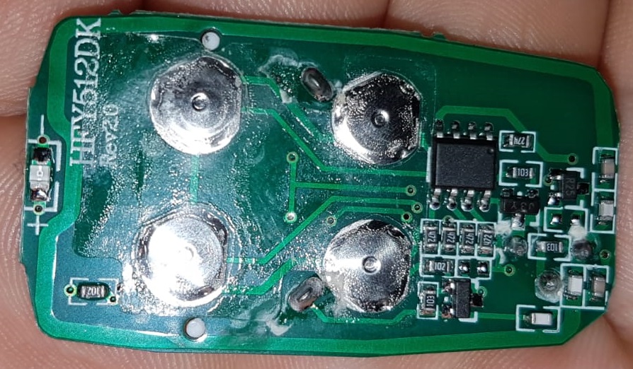

Hallo, Am Empfänger (Gemeinschafttiefgarage) kann ich nichts ändern. Was kann ich an den Bildern verbessern, bzw was müsstest du sehen( Wenn ich draufklicke kann ich die widerstandsbezeichnung lesen) Dank und Gruß Johannes

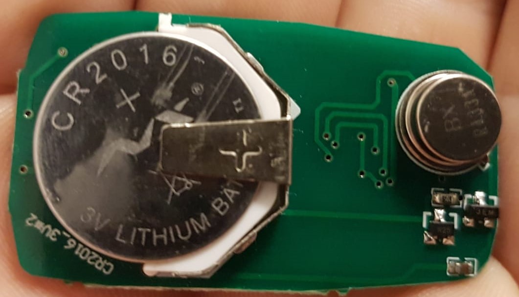

Johannes schrieb: > Was kann > ich an den Bildern verbessern, Der Bereich der Tasten und der Batterie ist überflüssig, bringt nur Reflexe rein. Decke den ab, und den Rest dann schärfer und mit höherer Auflösung fotografieren. Edit: Den SAW-Resonator (kleiner Blechtopf) ggf auch abkleben, gegen Reflexe.

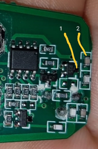

Mario M. schrieb: > Antenne (17 cm) an (1) anlöten. Kondensator (2) auslöten. Und hoffen, dass das reicht.

H. H. schrieb: > Der Bereich der Tasten und der Batterie ist überflüssig, bringt nur > Reflexe rein. Decke den ab, und den Rest dann schärfer und mit höherer > Auflösung fotografieren. > > Edit: Den SAW-Resonator (kleiner Blechtopf) ggf auch abkleben, gegen > Reflexe. Statt irgendwelche Klebestreifen im Bild zu verteilen, ist es VIELLEICHT einfacher, die Belichtungszeit/Blende manuell passend einzustellen oder eine sinnvolle Belichtungskorrektur in der Kamera zu wählen. Gegen harte Reflexe hilft eine flächige Lichtquelle zur Beleuchtung. H. H. schrieb: > Mario M. schrieb: >> Antenne (17 cm) an (1) anlöten. Kondensator (2) auslöten. > > Und hoffen, dass das reicht. Die 17cm sind nur ein grober Richtwert. Wenn man die Resonanz und Abstrahlung unter den tatsächlichen Umgebungsbedingungen nicht messen kann, hilft in der Tat nur Glück, endloses probieren oder hoffen.
Mario M. schrieb: > Antenne (17 cm) an (1) anlöten. Kondensator (2) auslöten. Vielen Dank. Habe ich probiert und geht leider gar nicht mehr. Bilder bei Tageslicht im Anhang. Die PCB Antennte scheint auf "der anderen" Seite auch noch verbunden zu sein. Brauche ich den Kondensator (hochgelötet) vor der Antenne zum auskoppeln?
Johannes D. schrieb: > Brauche ich den Kondensator (hochgelötet) vor der Antenne zum > auskoppeln? Nein.

Johannes D. schrieb: > Mario M. schrieb: >> Antenne (17 cm) an (1) anlöten. Kondensator (2) auslöten. > > Vielen Dank. Habe ich probiert und geht leider gar nicht mehr. Bilder > bei Tageslicht im Anhang. > > Die PCB Antennte scheint auf "der anderen" Seite auch noch verbunden zu > sein. Brauche ich den Kondensator (hochgelötet) vor der Antenne zum > auskoppeln? Bei ebay gibt es selbstlernenede Garagentoröffner zu 12 Euro für 3 Stück. https://www.ebay.de/itm/353697886321 Da kannst Du nach Herzenslust experimentieren. Habe ich mir vor kurzem spasshalber auch bestellt, obwohl ich gar kein Garagentor habe, um mit dem SDR und selbst gebauten Antennen zu experimentieren.

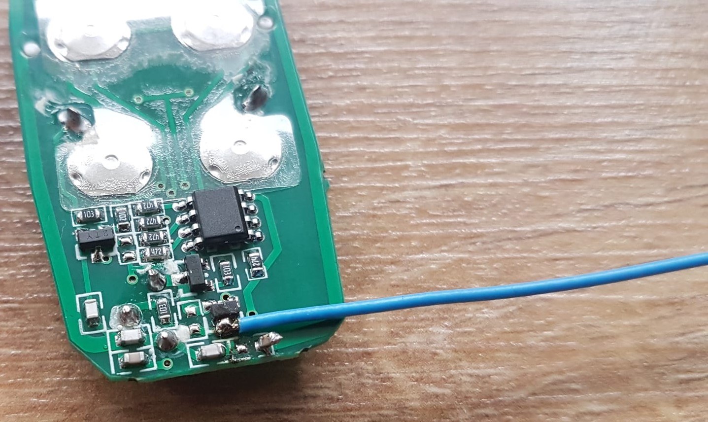

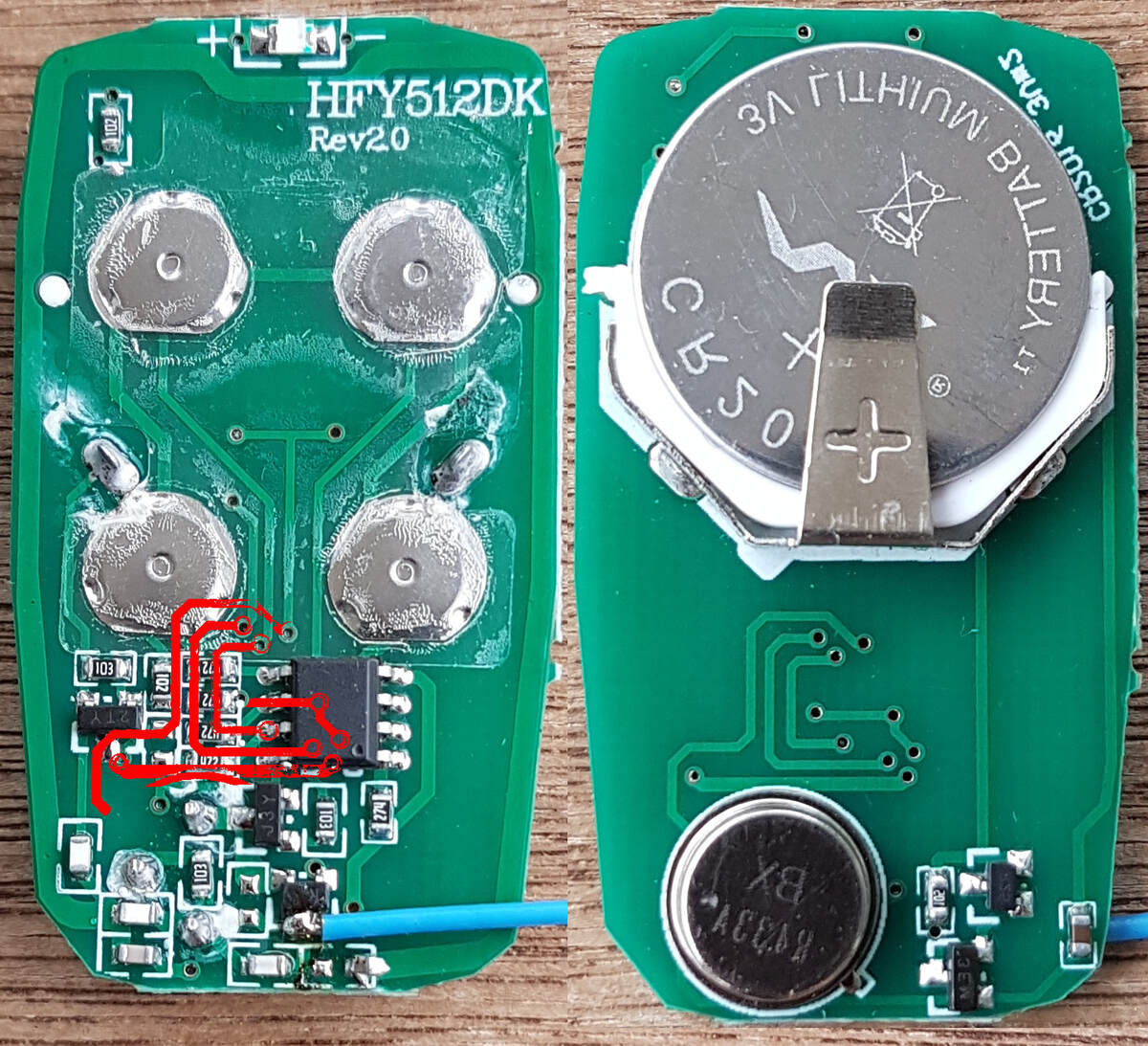

Hallo, habe noch mal zwei Bilder gemacht. Versuche heute Abend mal den Schaltplan rauszuzeichnen, es wird jedoch recht viel durch Bauteile verdeckt. Wenn jemand noch Tipps hat da eine Antenne dranzubekommen würde ich mich freuen. @all: Ich habe sonst keine Infos über die Platine. Es ist ein Anlern-billig-China Teil. Die orginale FB geht aber noch schlechter, ist groß und teuer. Es bringt mir nichts das Teil anders zu halten oder ohne Gehäuse zu betreiben (bringt nicht viel und ist nicht praktikabel). Auch Änderungen am Empfänger, Repeater etc. sind nicht möglich. Ich will einfach die Sendeleistung ein kleinwenig erhöhen, damit ich das Tor gut aufbekomme.
zuerst mal, der abgeschliffene IC hat mit dem Senden nichts zu tun. Das ist der Encoder, zum Senden ist das runde Teil im Blechgehäuse rechts neben der Batterie zuständig. (linkes Bild) Wenn das nicht deine Garage ist, und die eventuell auch von anderen genutzt wird, ist es wohl besser die Finger davon zu lassen. Kann man mit der Funkbedienung hoch und runter separat steuern? Wenn (wie üblich) nicht, ist es ja auch gefährlich wenn man das Tor nicht sieht. Es könnte ja oben sein und dann runter fahren und das Dach vom drunterstehenden Porsche verschönern. Auch das ungewollte Hochfahren und daraus resultierende Diebstähle o.ä. müssen ausgeschlossen sein. Das würde ich für mich eventuell machen, aber nie für andere oder in Gemeinschaftsanlagen. Lora ist ein völlig anderes Modulationsverfahren und in der Lage mit gleichen Leistungen und gleichen Antennen deutlich höhere Entfernungen zu überbrücken.

temp schrieb: > zum Senden ist das runde Teil im Blechgehäuse rechts > neben der Batterie zuständig Das sollte der 433MHz Taktgeber sein. Vom IC kommt der Takt/modulationssig und wird dann über eine Transistorendstufe auf die PCB Antenne gegeben. Hier mal ein Bild wie das ungefähr aussehen könnte: http://hobbycomponents.com/images/forum/MX-05V.jpg Was ich nicht verstehe, warum die PCB Antenne auf zwei Seiten angeschlossen ist. Wird diese auch für das Programmieren = empfangen eines Codes benutzt? Warum funktioniert das mit einer Drahtantenne nicht? PS.: Tor geht nur hoch und automatisch wieder runter. Nix gefährlich. Außerdem reden wir hier über < 5 Meter Abstand zum Empfänger.

Wenn ich die angelötete Antenne (blaues Kabel) auch noch an die andere Seite der PCB Antenne halte funktioniert es (ausreichende Sendeleistung). Ich habe es mal im Bild mit einem roten Punkt markiert (links unten). Frage wäre nur noch warum :-)

Johannes D. schrieb: > Was ich nicht verstehe, warum die PCB Antenne auf zwei Seiten > angeschlossen ist. Weil es mehr als eine Schaltung gibt für diese SAW Resonatoren. Und oft wird so eine wie im Bild links verwendet: Beitrag "Re: 433-MHz-Transmitter" Da wird es dann schrierig eine andere Antenne zu verwenden. Man könnte auch mal versuchen einen Markentransmitter zu verwenden: https://www.amazon.de/TRANSMITTER-MODULE-integrated-helical-antenna/dp/B083VW1VBM oder: https://shop.radiocontrolli.com/en/rf-modules-434868mhz/33-rcqt4-434.html Die sind zumindestens für exteren Antennen vorgesehen. Hast du Strom in der Garage? Wenn ja kannst du ja deinen Sender in der Garage installieren und mit einer anderen Funkstrecke den Schalter deiner jetzigen Fernbedienung schalten. Das wir aber auf Dauer mit Batteriebetrieb nichts werden, die Empfänger brauchen meistens ein paar mA.
