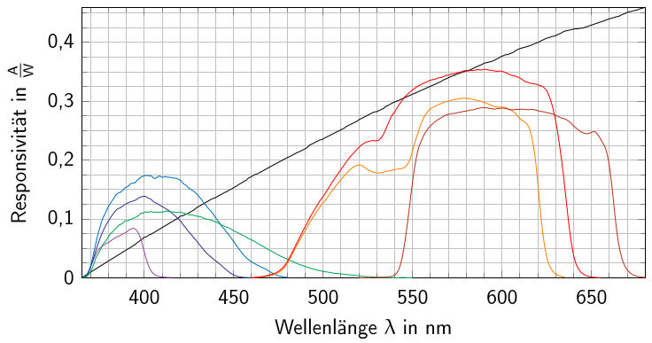

Rangi J. schrieb: > Ist es möglich die LED (Grün) als Empfänger zu verwenden indem ich sie > von außen anleuchte? Wie schon mehrfach geschrieben ist das möglich, ja. Theoretisch ist das sogar zwischen unterschiedlich farbigen LEDs möglich, abhängig von der Responsivität. Im Anhang ein paar Kurven diverser (High-Power) LEDs, schwarz eine SI-Photodiode zum Vergleich. Geht auch gar nicht mal so langsam, wenn man es richtig macht mit 1 MHz bekommt man fast jede LED moduliert
