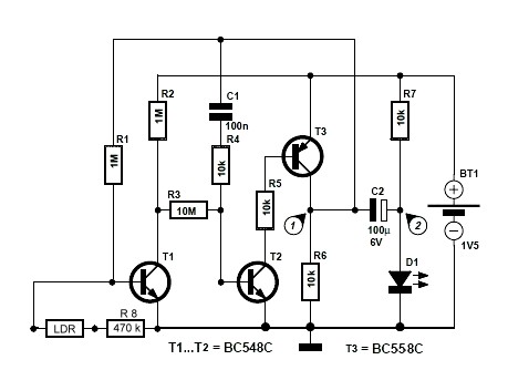

N'Abend, hätte gerne so einen ewigen Blinker gebastelt, der aber nur bei Tageslicht blinken soll. Bei Dunkelheit (Licht im Raum aus), soll er nichts tun und Batterie sparen. So würde er blinken, wenn ich im Büro sitze und nicht, wenn dort alles ausgeschaltet ist und ich schon zuhause bin. Habe dazu diese Schaltung gefunden: https://www.elektronik-labor.de/Notizen/EwigerBlinker.html Bei der ist es aber gerade anders rum: Das Ding blinkt nur, wenn es dunkel ist. Ich kann zwar eine Schaltung nachbauen, aber entwerfen oder ändern kann ich so etas nicht. Gibt es vielleicht eine Möglichkeit, diese Schaltung so umzubauen, dass sie bei Tageslicht blinkt und bei Dunkelheit aus ist? Danke für eure Tipps! Grüße Bernd
Drehe den Spannungsteiler vor dem Eingang des linken Transistors um.

Moin, Danke mal für die Tips. Ich werde den Hinweis zum Vertauschen des Spannungsteilers mal am Steckbrett probieren (Danke Michael M. und Stefan F.). Die Variante mit einem PIC hört sich aber auch gut an, weil man nur wenige Bauteile braucht. Aber ganz verstanden habe ich das nicht. Vielleicht weiß jemand, wo es dazu eine ausführliche Baubeschreibung gibt? Und nein, es geht nicht um Bewegungserkennung oder Anwesenheitserkennung sondern lediglich darum, dass das Ding nur blinken soll, wenn ich es auch sehen kann. Das ist i.d.R. bei Tageslicht oder Bürobeleuchtung der Fall. Und wer mir da Trolligkeit unterstellen will, soll das bitte mal lassen. Grüße Bernd
Nachtrag: Zum Blinker mit Mikrocontroller habe ich das hier gefunden: https://arduinoelectronics.wordpress.com/2014/01/06/ultra-low-power-led-flasher-with-attiny/ Ein Nachteil ist offenbar, dass das nur mit 3V läuft. Die ursprüngliche Schaltung (siehe oben) lässt sich mit nur einer Batterie 1,5V betreiben.

Gut, es spricht also einiges dafür, dass die Batterielebensdauer nicht wesentlich verlängert wird, wenn das Ding nur tagsüber blinkt. Und etwas einfacher wird die Schaltung auch. Habe aber noch eine andere Schaltung mit Mikrocontroller gefunden: https://www.elektronik-labor.de/Elo/ELOflasher.html Die läuft angeblich bis 1V und das dauert dann auch bis zu 9 Jahre. Naja, wenn's am Ende 5 Jahre sind, wäre das auch OK. Und den programmierten Chip kann ich auch bestellen, das sieht jetzt nach der einfachsten Lösung aus.
Bernd schrieb: > Die läuft angeblich bis 1V Im Datenblatt steht 1,8 Volt. > und das dauert dann auch bis zu 9 Jahre Wahrscheinlicher ist, dass die Batterie vorher ausläuft - insbesondere nachdem er die Batterie mit seinem Lötkolben vorgeschädigt hat. Der Herr Kainka ist dafür berüchtigt Schaltungen zu veröffentlichen, die eher schlecht als recht und oft nur mit Glück funktionieren. Der Franzis Verlag vertreibt diesen Müll auch noch.

Stimmt, dass der Blinker nicht wirklich funktioniert, das haben hier schon andere festgestellt: Beitrag "Elo Flasher mit Attiny13A"
