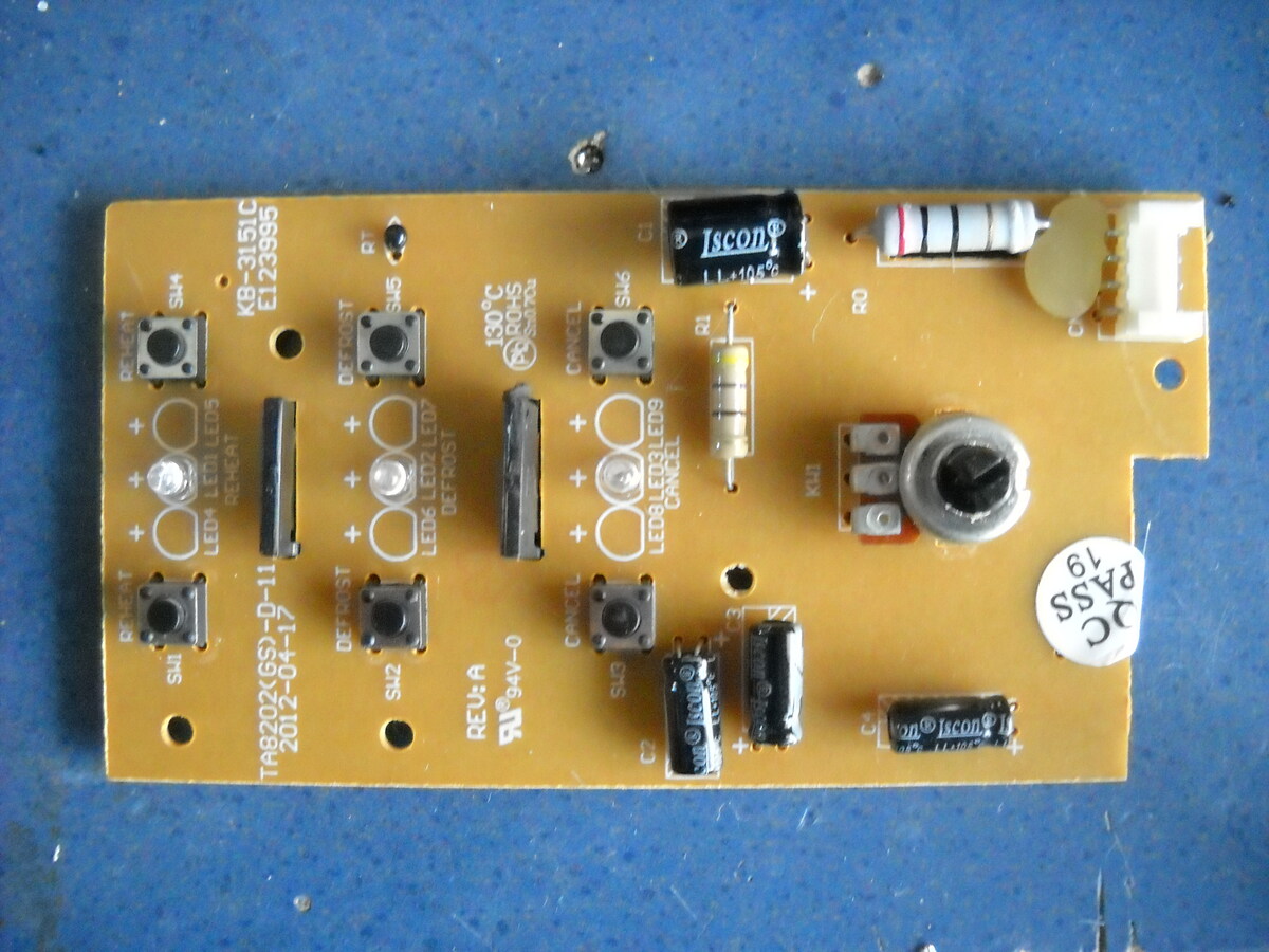

von Peter D. (peda)
Früher wurde der Timer mechanisch mit einem Bimetall realisiert, was
dann die Verriegelung freigibt. Problem, die ersten Toastscheiben ware
blaß (Toaster noch kalt), die weiteren waren verbrannt.
Heute macht das ein Mikrocontroller, der den Haltemagnet stromlos macht.
Der kann dann auch die vorherige Erwärmung berücksichtigen, d.h. die
Zeit der folgenden Scheiben verkürzen.

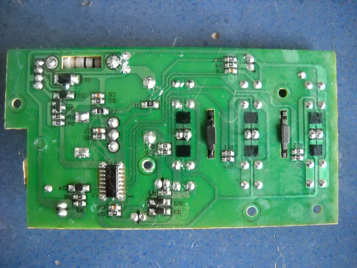

von MaWin (Gast)
> was dann die Verriegelung freigibt. Problem, die ersten Toastscheiben
> ware blaß (Toaster noch kalt), die weiteren waren verbrannt.
Dummerweise ist es genau umgekehrt.
Die Bimetallthermostaten berücksichtigten dass der Toaster heisser ist
beim folgenden Toastvorgang und verkurzten ihre Zeit, zugegeben gab es
bessere Modelle und schlechtere.
die dämlichen elektronischen lösen stoisch in derselben Zeit aus so dass
unterschiedlich gebräunte Toasts raus kommen
Zudem konnte man beim Bimetalltoaster erst mal auf Maximum stellen, ein
Toast reintun, warten bis es braun war (schräg reingucken) und dann den
Knopf zurückdrehen bis er auslöste.
Die nachfolgenden Toasts wurden dann gleich gebräunt.
Bei heutigen elektronischen dreht man viel zu weit zurück, weil man
nicht die Zeitbegrenzung einstellt, sondern den Takt des CD4536, lief
der am Anfang langsam muss er zum Auslösen rasend schnell takten und die
folgenden Toasts sind hell
Also krasser Bedien-Murks seit dem Volldeppen die Geräte
elektronisieren.
Gute Toaster gab es vor 50 Jahren, heute nur noch Müll.

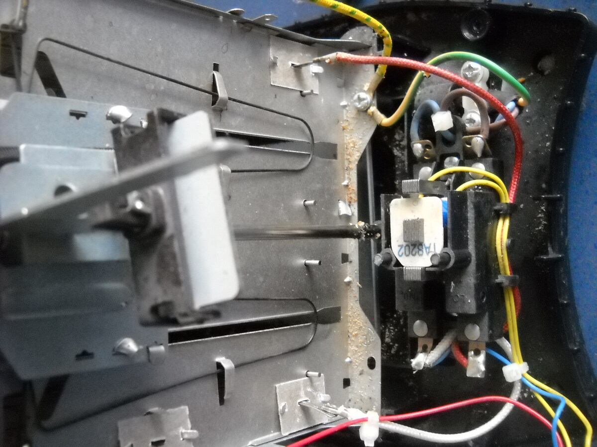

von Volker A. (pfriemler)
Hatte unlängst einen Siemens Porschedesign (die Teile tragen auch noch
911 in der Typbezeichnung (facepalm)) Edeltoaster auf dem OP-Tisch (mit
spontaner Selbstheilung, vermutlich waren nur Krümel in den
Magnetbereich geraten und hatten eine "Untenhaltung" verhindert). Der
zeigt in seinem beleuchteten Display kurz nach Beginn des Toastvorgangs
die Restlaufzeit an (ein Feature, was ich an jedem modernen Toaster
vermisse und was man auch ohne Display mit einer LED-Kette realisieren
könnte), die sich ganz deutlich je nach vorheriger Erwärmung des
Toasters änderte.

von Karl B. (gustav)
Transistor mit etwas außergewöhnlichem Verhalten macht bei Reparatur
zunächst Verständnisprobleme. Aber schaut selber:
Beitrag "Toaster_timer_UJT"
Disclaimer:
Das Gerät besitzt keine Netztrennung zwischen Steuerkreis und Heizkreis.
Einfach eine Anzapfung am Heizdraht. Ein heutiges sicherheitstechnisches
No-Go.
ciao
gustav
Toaster schrieb:
> Wenn
> kein Stecker im Toaster steckt, kann man den Toaster zwar runterdrücken,
> er springt aber wieder hoch. Steckt der Stecker drinnen, wird der
> Runterdrücker gehalten und springt erst nach der eingestellten Zeit
> hoch.
Genau das macht "mein" Toaster.
Das ist dann andersherum wieder "Sicherheit".
Denn so kann Schalter nicht festgeklemmt werden, der erst durch
magnetische timergesteuerte Sperrklinkenausrastung die Feder aktiviert,
die den Toast herausschleudert.
Keine Spannung, kein Magnetismus. Kein Festrasten.
Bin am Anfang beim Reparaturversuch auch drauf reingefallen.
Ich dachte, wieso rastet das Ding nicht ein. Ist wohl kaputt.
Aber Haaalt... Soll sogar so sein.
Und das mit dem Heizwendelvorwiderstand könnte man durch Trafochen noch
nachrüsten. Oder zumindest eine ZL Z-Diode, flinke Sicherung noch rein,
die das Explodieren des Ladeelkos im Fehlerfalle zumindest verhindern
hilft.
Bräunt mir morgens jeden Tag übrigens immer noch klaglos meine Toasts...
ciao
gustav
Der defekte Toaster meiner Mutter hatte da tatsächlich einen 555 auf
Platinchen mit E-Magnet. Gespeist natürlich über eine Anzapfung der
Heizdrähte.
