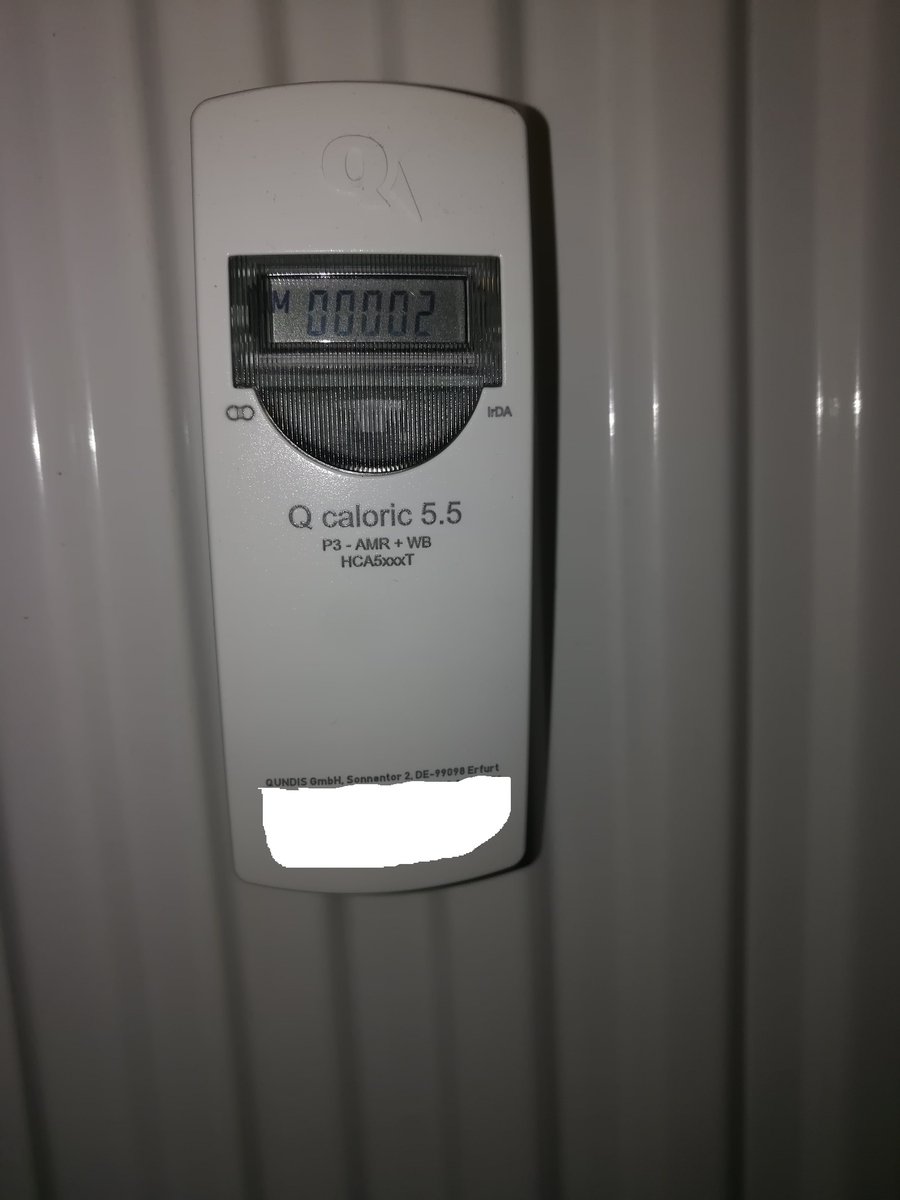

Hi, mein Heizzähler an der Heizung läuft als, obwohl ich keine Heizung
anhabe. Die letzten Jahre hatte ich immer 12 Verbrauchseinheiten
jährlich, wo die Heizung nicht an war.
Jetzt habe ich schon 130 Verbrauchseinheiten, obwohl die Heizung nicht
an war. Ein paar Verbrauchseinheiten wären ja irgendwie normal, aber
plötzlich sind es so viele.
Das Ventil habe ich geprüft und auch den Stößel in dem Ventil und es
funktioniert noch.

von Heizer (Gast)
Vielen Dank für die Vielzahl der Beiträge.
Ich habe hier ein Bild des Mess-Systems angefügt. Es handelt sich um ein
Gerät, was mittig an dem Heizkörper angebracht ist.
●DesIntegrator ●. schrieb:
> ist das so ein elektronisches Kalorimeter?
Ich glaube. Früher waren dort so zwei Röhrchen mit einer Flüssigkeit,
seit einiger Zeit ist so ein Teil dort verbaut, wie es auf dem Bild zu
sehen ist. Also wahrscheinlich ein elektronisches Messsystem.

Das ist nicht der Fall, denn in der ganzen Wohnung ist es noch über 14
Grad und dieser Raum wird wenig genutzt. Die Tür steht offen und so wird
er mit erwärmt. Ich habe auch mal die Temperatur an der Aussenwand
gemessen und die ist Innen auch noch über 10 Grad, weil ich dachte, es
könnte vielleicht durch die kalte Aussenwand anspringen - die
Frostwächterfunktion.
Ich habe auch das Ventil geprüft, die Heizung ist selber kalt und es
fließt kein Wasser durch, ich habe das Thermostat abgeschraubt und an
dem Stößel dort etwas mit der Zange gewackelt, um sicherzustellen, dass
das nicht fest sitzt und der Bolzen in dem Thermostat schiebt sich auch
noch leicht rein und raus.

Das Mess-System in dem Link von 19:22 Uhr-Beitrag von "Noch Kommentar"
ist das gleiche Mess-System, dass an meinen Heizkörpern hängt. Und mit
15 Euro ist es ja nicht so extrem teuer. Ich werde es mir einfach
bestellen und auch am Heizkörper anbringen. Wenn das dann anders zählt,
müsste das von der Messfirma angebrachte Teil defekt sein.
Man sieht bei dem Link hinten ein Stück Metall - was so ähnlich
aussieht, wie eine Hutschine.
Mich würde dabei noch interessieren - muss das Teil richtig angeschweißt
werden oder könnte man es zu Testzwecken auch z.B. mit Klebepunkten
festkleben und die Restflächen mit Wärmeleitpaste o.ä. für einen
besseren Wärmeübergang befestigen?

Das reicht für die Messung. Auf gleicher Höhe anbringen (nicht tiefer)
am Heizkörper.
von Hugo H. (hugo_hu)
Halte die Bude auf Frost-Niveau (oder unter 30 Grad) - dann wird da 0
angezeigt.
https://www.as-gmbh.de/wissenswertes/fragen-zur-abrechnung/kaltverdunstung
Ab einer bestimmten Heizkörperoberflächentemperatur (ca. 32 °C) erfolgt
jedoch eine unbedingte Zählung. Dies ist erforderlich, um z. B.
Manipulationen der Verbrauchserfassung der Heizkostenverteiler mittels
Wärmestau zu verhindern. Die Zählbeginntemperatur ist gem. EN 834 eine
Bedingung für die Zulassung der elektronischen Heizkostenverteiler.
Sofern geringfügige Zählungen bei Überschreitung dieser Schwelle
auftreten, ist zu beachten, dass diese Heizkostenverteiler eine solch
große Auflösung haben, dass der Wert einer Einheit einen relativ
geringen Betrag ausmacht. Die A+S-Heizkostenverteiler (Zweifühlergeräte)
berücksichtigen im Bereich bis ca. 32 °C die Umgebungstemperaturen. Eine
Zählung erfolgt nur, wenn eine Mindestdifferenz zwischen der
Heizkörperoberflächentemperatur und der Raumlufttemperatur besteht.

Da kannst du dir alle weiteren Experimente sparen. Wie Hugo H. bereits
sagte, bei dieser Heizkörpertemperatur darf das Gerät nichts anzeigen.
Besser so schnell wie möglich bei der Firma beschweren, die deine
Abrechnung macht.

Hast Du mit genau diesem Gerät 12 Einheiten pro Jahr früher und 130
jetzt?
Oder ist das jetzt das erste Jahr. Falls ja, die Einheiten sind ...
gerätespezifisch und nicht vergleichbar.

von Manfred (Gast)
Da könnte der angehängte Artikel interessant sein, man beachte den
grauen Kasten auf der letzten Seite!
von Carypt C. (carypt)
Verstehe ich es richtig? Sobald der Heizkörper wärmer ist als die
Raumtemperatur, denkt der Zähler es würde geheizt?
gruß carypt
von MaWin (Gast)
Richtig.
von Winfried (Gast)
Ein elektronischer Heizkostenverteiler darf nicht zählen, wenn das
Ventil abgedreht ist. Wenn er das doch tut, ist er entweder defekt oder
dein Heizkörper heizt doch, obwohl du es nicht bemerkst. Die heute
gebräuchlichen 2-Fühler Geräte zählen schon bei 3-5 Grad Übertemperatur
deines Heizkörpers. Das kannst du mit der Hand nicht fühlen. Oft
schließen Ventile nicht zu 100%, so dass es zu solchen Effekten kommen
kann. Dann läuft permanent ein wenig warmes Wasser durch den Heizkörper,
dieser gibt Wärme ab, die dann auch gezählt wird.
Dem könntest du mit einem IR-Thermometer auf die Spur kommen.
Dann würde ich auch mal täglich protokollieren, um zu erkennen, ob das
ein eher lineares Geschehen ist oder ob es an manchen Tagen Sprünge
gibt.
von DerEinzigeBernd (Gast)
Genau solche Geräte wie das abgebildete hängen auch an meinen
Heizkörpern. Die, die ich nicht benutze, liefern aber reproduzierbar 0.
Offenbar sind meine (uralt-) Ventile besser, wenns ums Schließen geht.
Meine Heizkörper sind aber auch nicht diese üblichen Blechfaltübungen,
sondern noch anständige aus Gusseisen.
von Wolle G. (wolleg)
Welchen Einfluss soll denn die Heizkörperart (z.B. Blechfaltübungen) auf
das Zählergebnis haben?
Vielleicht werden die Blechdinger wegen der geringeren thermischen
Kapazität schneller warm, wenn die Sonne draufscheint? Was weiß ich, das
ist halt, neben den ollen Ventilen, der einzige Unterschied.
von K. Lorimeter (Gast)
Einen enormen Einfluss. Vielleicht ist Dir schon mal beiläufig
aufgefallen, daß es verschieden große Heizkörper gibt. Diesem Umstand
trägt man dadurch Rechnung, daß je nach Heizkörper der Ablesewert des
Heizkostenverteilers mit einem Faktor multipliziert wird, den
normalerweise der Hersteller des Heizkörpers liefert. Leider ist es so,
daß hier Faktoren benutzt werden, die irgend jemand mit dem Würfelbecher
festlegt, damit hinterher die Rechnung aufgeht. Ich habe hier im Clinch
mit den Stadtwerken gelegen, die die Rechnung dann plötzlich auch die
Hälfte reduziert haben.
Deshalb: Gerade in der heutigen Zeit aufpassen, aufpassen, aufpassen!
von Tilo R. (joey5337) Benutzerseite
Auf das Zählergebnis prinzipiell keinen.
Bei der Heizkostenabrechnung wird dann ein heizkörperspezifischer Faktor
verwendet.
Prinzipiell, wie schon weiter oben stand: das sind Heizkostenverteiler,
keine genauen Messgeräte. Sie sollen nur dafür sorgen, dass die
Heizkosten einigermaßen gerecht aufgeteilt werden können.
Die Genauigkeit ist zwar besser als die der Röhrchenverdampfer, aber
prinzipbedingt eher eine Schätzung.
Und weil das so ist, und auch Wärme aus benachbarten Zimmern/Wohnungen
kommen kann, dürfen nur 50 bis 70% der Heizkosten verbrauchsabhängig
abgerechnet werden. Die übrigen Kosten sind nach der Wohn- oder
Nutzfläche oder nach dem umbauten Raum zu verteilen.
Also: Heizung aus != keine Heizkosten.
