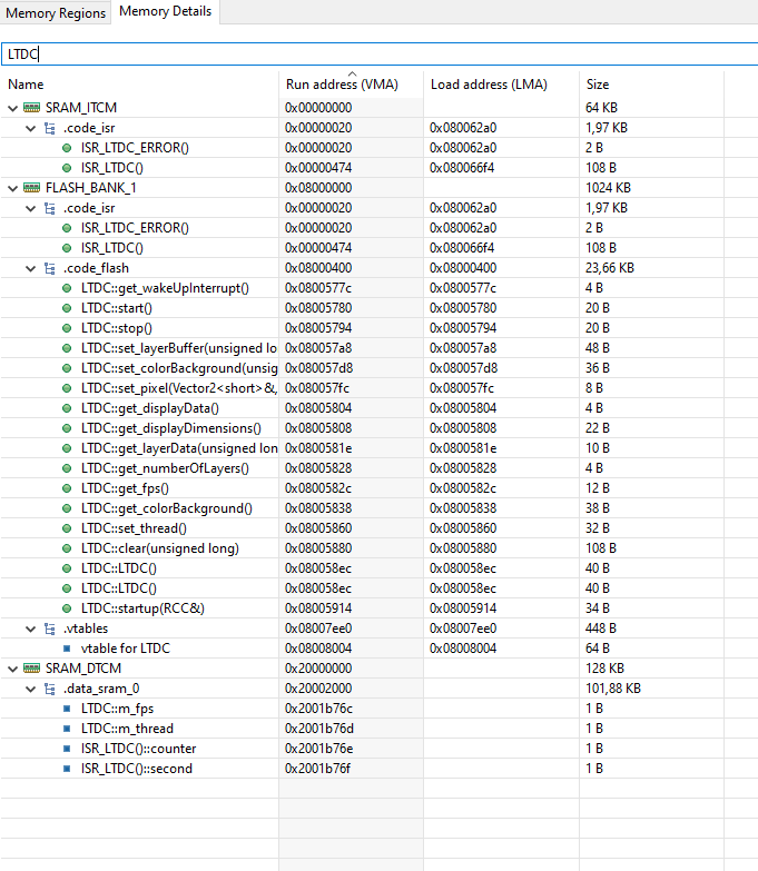

Hallo zusammen, ich versuche, die Code Size meines Binaries möglichst klein zu halten und würde deshalb gerne auch virtuelle Funktionen (C++), die nicht benutzt werden, aus dem Binary schmeißen. Für normale Funktionen gibt es ja Dead Code Elimination des Linkers, aber die greift aufgrund der VTables bei virtuellen Funktionen nicht. Stattdessen gibt es anscheinend VFE (https://developer.arm.com/documentation/dui0474/m/linker-command-line-options/--vfemode-mode), was laut Link wohl auch standardmäßig schon aktiviert ist. Jedoch finden alle virtuellen Funktionen obwohl ganz klar nicht genutzt, ihren Weg ins fertig Binary und verdoppeln dort die Codesize. Compiler: ARM GCC 9.3.1, STM32CubeIDE V1.8.0 kompiliert wird mit: -Os -ffunction-sections -fdata-sections -Wl,--gc-sections -nostartfiles -nodefaultlibs -nostdlib Ich habe auch bereits folgende Optionen ohne Erfolg probiert: -fwhole-program -flto -fdevirtualize-at-ltrans Hat jemand eine Idee, was ich tun muss, um die virtuellen Funktionen rauszubekommen (außer, keine zu benutzen...) Grüße

Hier als Beispiel mal der LTDC. Der LTDC wird nur in der Klasse STM32H753BIT6 verwendet, und zwar ist er ein Member. Es werden nur die Funktionen LTDC::startup und LTDC::LTDC aufgerufen, die restlichen Funktionen landen aber trotzdem aufgrund der VTables im Binary.

Hier mal ein STM32CubeIDE Project, mit dem ich das ganze mal ausprobiert hab. Wenn ich bei DerivedClass die Vererbung wegnehme (: public BaseClass auskommentieren und override löschen) verschwindet die Funktion DerivedClass::foo aus dem Binary, da sie ja auch nicht aufgerufen wird. Die Funktion DerivedClass::bar bleibt natürlich. Sobald DerivedClass aber von BaseClass erbt, wird DerivedClass::foo immer mit in die Binaries geschleppt, obwohl main() sie nicht aufruft. Jemand eine Idee?

Habe gerade gefühlt zwei Tage mit googlen verbracht... auf GCC 3.x zurückzugehen ist keine Option. Ich kann bloß nicht glauben, dass es 2021 (fast 22) keine Möglichkeit geben soll, Dead Code zu eliminieren, nur weil ein paar VTables sich darauf referenzieren, welche selbst aber nicht gebraucht werden. Und ich versteh nicht, warum VFE als Compileroption zwar im Handbuch steht, aber nix tut, bzw. vom Compiler sogar explizit nicht erkannt wird.
Leopold N. schrieb: > Hier als Beispiel mal der LTDC. Wir brauchen ein MWE, damit können wir nichts anfangen, weil zu komplex und kompiliert nicht. Leopold N. schrieb: > Hier mal ein STM32CubeIDE Project, mit dem ich das ganze mal ausprobiert > hab. > [...] > Jemand eine Idee? Ja, -flto (GCC9) optimiert das sauber wie erhofft: Es verbleibt nur DerivedClass::foo(). Konstruktor, Destruktor und vtable werden komplett eliminiert.
Ups, ich hatte die Namen vertauscht. Die vtable wird eliminiert, aber DerivedClass::foo() ist weiterhin vorhanden, obwohl ungenutzt.
Ja, -flto hatte ich auch schon probiert...habe allerdings Sorgen bei dieser Option, da sie wohl Bugs haben soll (oder mal gehabt hatte in früheren Versionen von GCC).

Leopold N. schrieb: > Ja, -flto hatte ich auch schon probiert...habe allerdings Sorgen bei > dieser Option, da sie wohl Bugs haben soll (oder mal gehabt hatte in > früheren Versionen von GCC). Wenn ich den Inhalt von derivedClass.cpp in main.cpp kopiere, klappt es. Dann gibt es derivedClass gar nicht mehr im Binary. Vollte Optimierung bekommt man leider erst mit Amalgation. Soll der TE das mal probieren. LTO bringt grundsätzlich nicht mehr Bugs als GCC sowieso hat, bis auf die bekannte Geschichte mit weak linking von interrupts.

Devirtualization schrieb: > Wenn ich den Inhalt von derivedClass.cpp in main.cpp kopiere, klappt es. > Dann gibt es derivedClass gar nicht mehr im Binary. > Vollte Optimierung bekommt man leider erst mit Amalgation. Soll der TE > das mal probieren. Das Problem ist leider, dass ich die virtuellen Klassen und deren Ableitungen in verschiedenen Bibliotheken habe und main() davon erst mal nichts sieht... Drum geht das mit dem amalgamamatieren leider nicht :)

Also Fazit: Keiner hier hat ne Ahnung wie man diesen Overhead wegbekommt... Schade, hatte gehofft, dass ich zu blöd zum googlen bin :/ Falls noch jemand ne Idee hat, immer gern, ansonsten könnte man den Thread schließen.
Leopold N. schrieb: > Schade, hatte gehofft, dass ich zu blöd zum googlen bin :/ Biste halt. Sonst hättest du den passenden Kommentar zu der Frage auf gcc.org gefunden. Ich zitier mal für dich: >> So what can I do? > Nothing (well, improve GCC!). In diesem Sinne… Oliver
