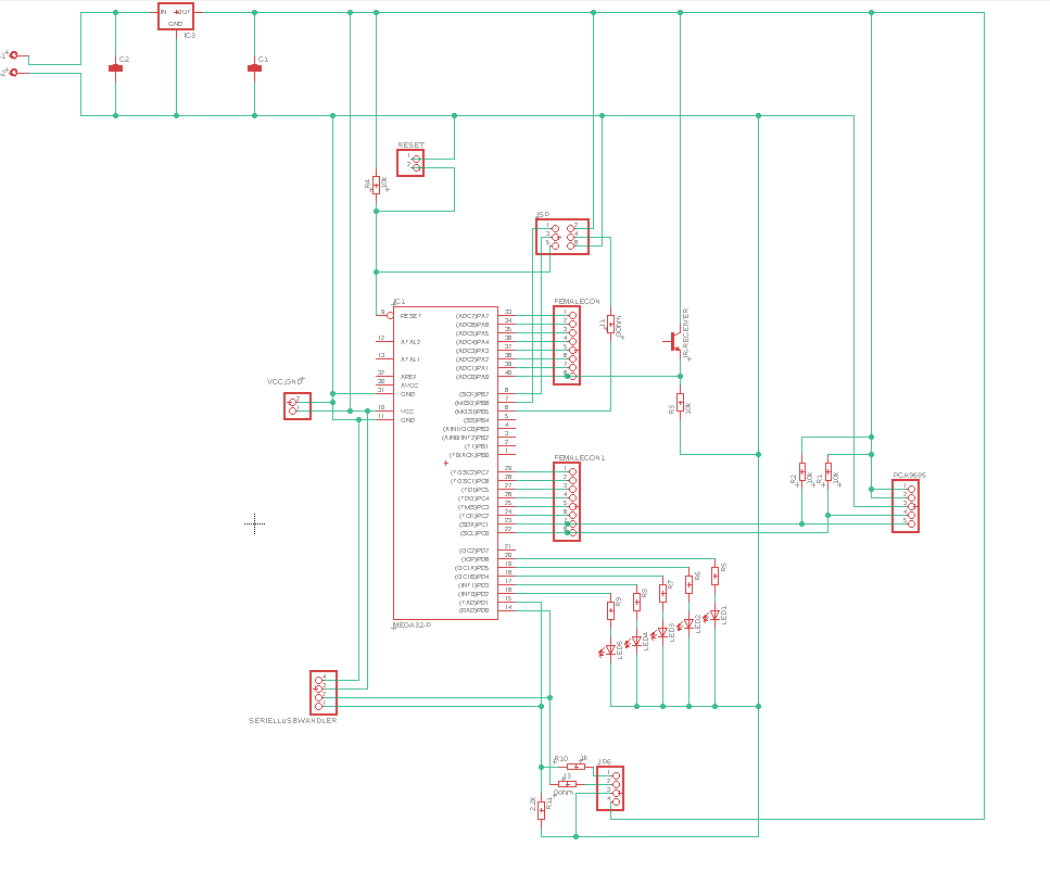

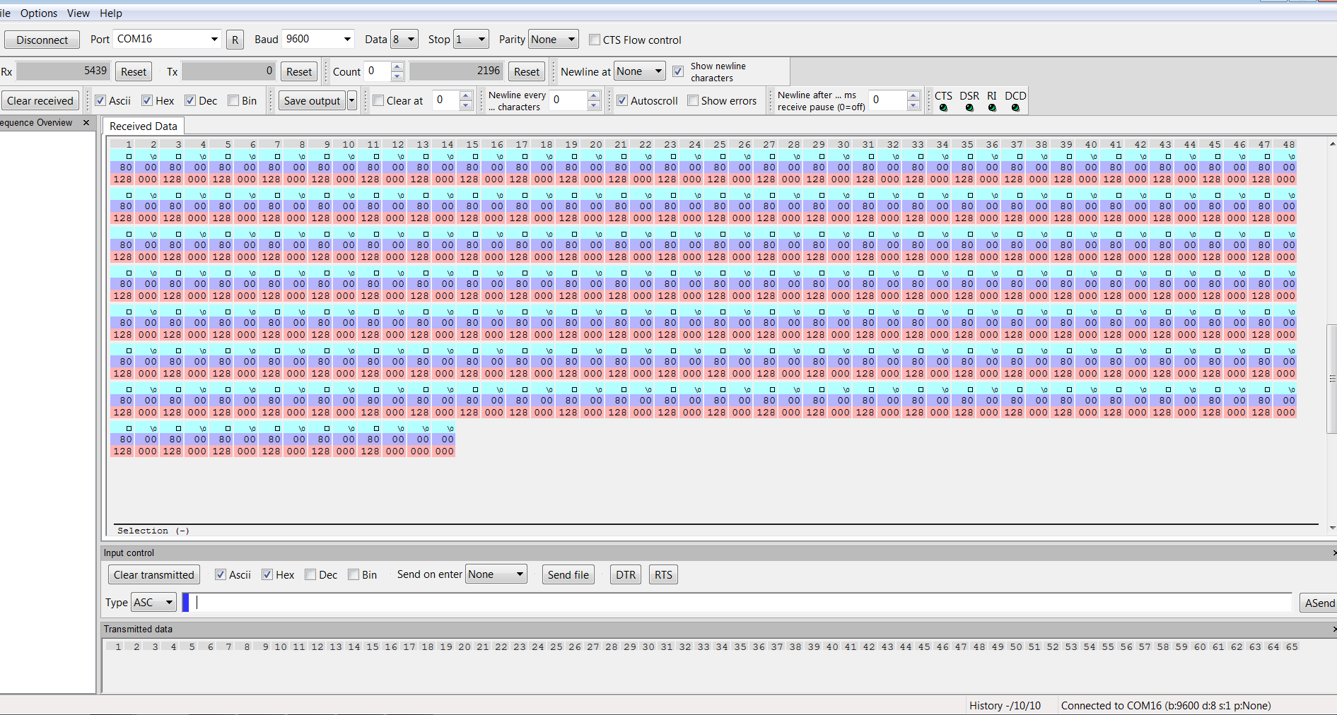

Hallo Leute, Ich bin im moment dran UART zu verstehen und dann in meinem Projekt anzuwenden. Als erstens versuche ich einzelne Zeichen von meinem uC und zu meinem uC zu senden. (später dann mit einem HC05 zum uC via Bluetooth) Das ganze habe ich mir im Datenblatt angeschaut und auf: https://www.mikrocontroller.net/articles/AVR-GCC-Tutorial/Der_UART Das Problem das ich habe ist das wenn ich ein Zeichen von meinem uC zu meinem PC versuche zu senden bekomme ich nur unsinn in meinem Terminal angezeigt... Sieht jemand den Fehler im Code? Ich bin über jede Antwort dankbar :). Den Code habe ich im Dateianhang und ein Scrennshot vom Terminal. uC: Atmega32 Seriell USB Wandler wurde an PC und uC richtig angeschlossen. Code auf Atmel Studio 7. terminal: HTerm 0.8.5 Mit freundlichen Grüßen Josia

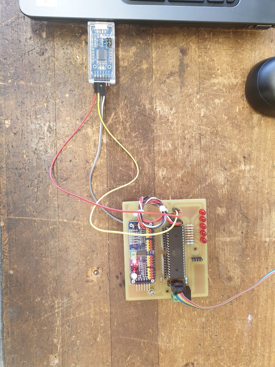

Josia A. schrieb: > Ich bin über jede Antwort dankbar :). Josia A. schrieb: > Seriell USB Wandler wurde an PC und uC richtig angeschlossen. Ich tippe mal auf Rx/Tx vertauscht. Schaltplan und Foto vom Aufbau wären durchaus hilfreich.
Josia A. schrieb: > bekomme ich nur unsinn in meinem Terminal angezeigt... Hast duein Oszilloskop (oder einen Logikanalyzer) mit dem du mal messen kannst, was da unterwegs ist? > uC: Atmega32 > Seriell USB Wandler wurde an PC und uC richtig angeschlossen. Was ist das für ein Seriell USB-Wandler? Welche Pegel gibt der aus? > ein Scrennshot vom Terminal. Sieht nach falscher Baudrate aus. > Code habe ich im Dateianhang

Lothar M. schrieb: > Sieht nach falscher Baudrate aus. Sieht nach statischem Pegel an der Rx-Leitung aus.
CKDIV8-Fuse im uC gesetzt? Falls der mit 1MHz statt mit 8MHz läuft dann sendet er mit 1200 Baud statt mit 9600 Baud. Kannst ja zur Prüfung im hterm mal 1200 einstellen ... LG, Sebastian
2cents schrieb: > Sieht nach statischem Pegel an der Rx-Leitung aus. Warum erkennt dann der Empfänger im PC ein Startbit? Denn ohne Startbit gäbe es ja kein empfangenes Zeichen...

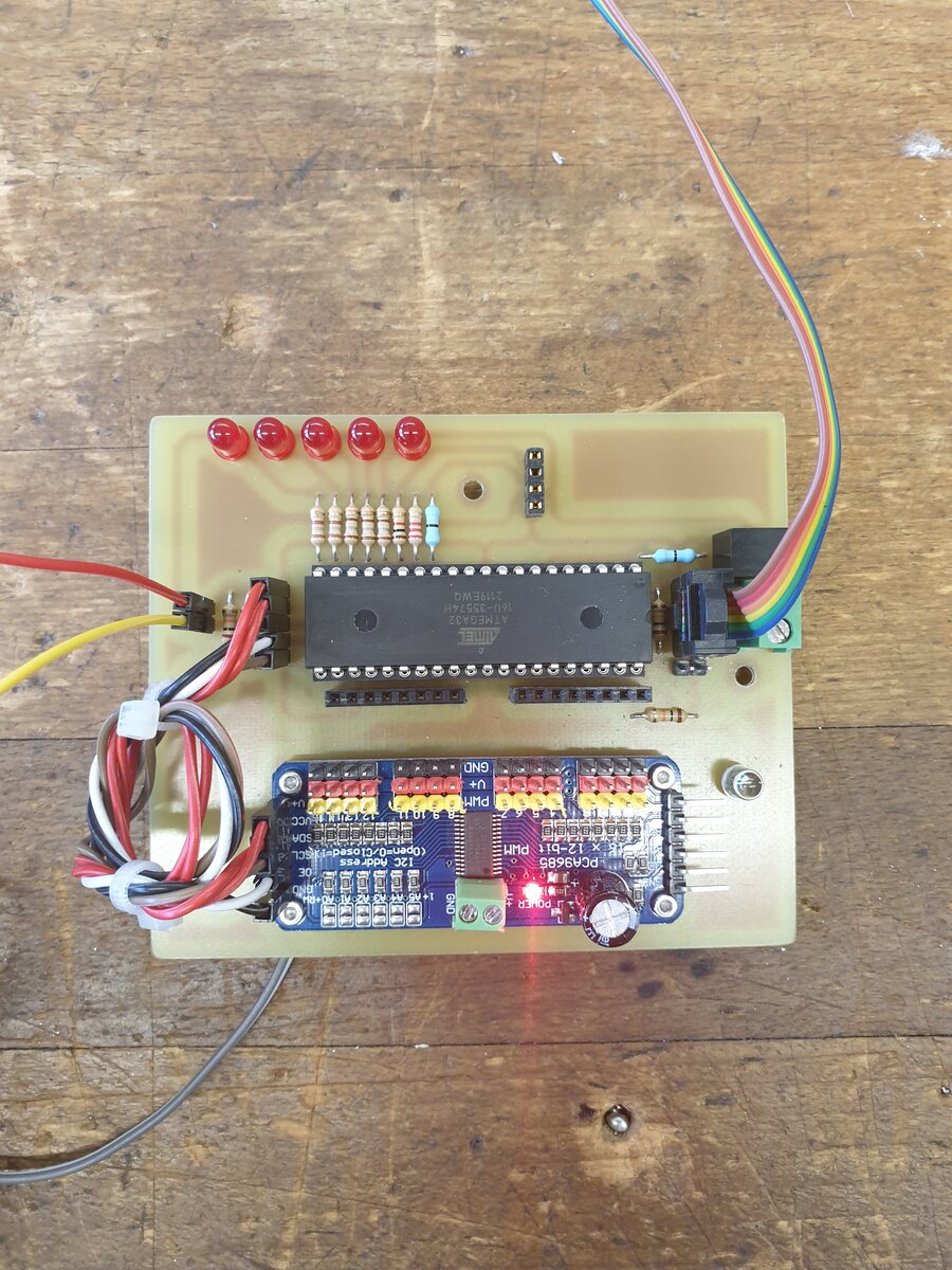

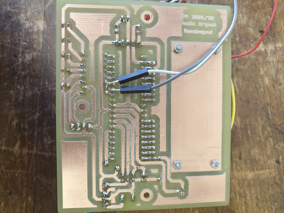

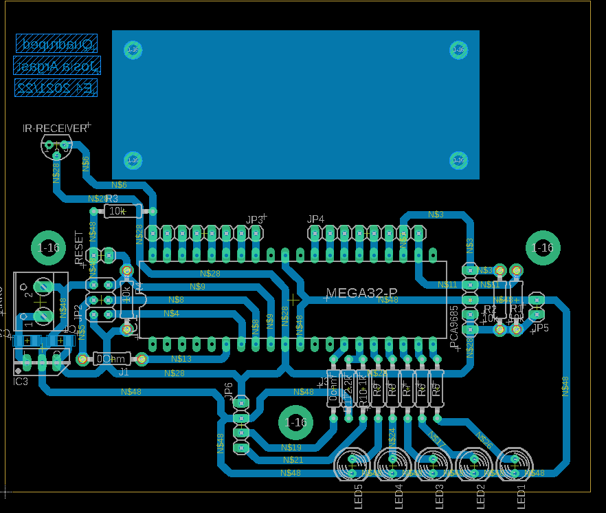

Danke für die antworten, Habe die Taktrate falsch "eingestellt" (8Mhz) dacht es wäre von Werk aus auf 8Mhz eingestellt das ist stimmt aber nicht es ist 1Mhz... Also habe das ganze auf 1 Mhz abgeändert. Nun blinkt eine LED bei einem Delay von 1s auch wirklich im sekundentakt. die komischen Zeichen werden trotzdem noch gesendet. TX,RX ist richtig angeschlossen, habe ich nochmal kontrolliert. Es ist kein externen Quarz angeschlossen. Benutze im moment den internen 1Mhz. Schaltplan,Layout, Bilder von Aufbau sind im Anhang. Als nächstens werde ich einen externen Oszilator anschließen fals ich zufällig einen habe. Im Beispielcode von mikrocontroller.net bekomme ich auch die Fehlermeldung das die Baudratefehler zu hoch ist...
Die GNDs des Mega und des UART-USB müssen verbunden sein. Wenn alle Tipps hier nicht helfen, schadet es auch nicht, mal 2 Stopbits zu senden (USBS = 1), um dem Empfänger das Einrasten zu erleichtern.

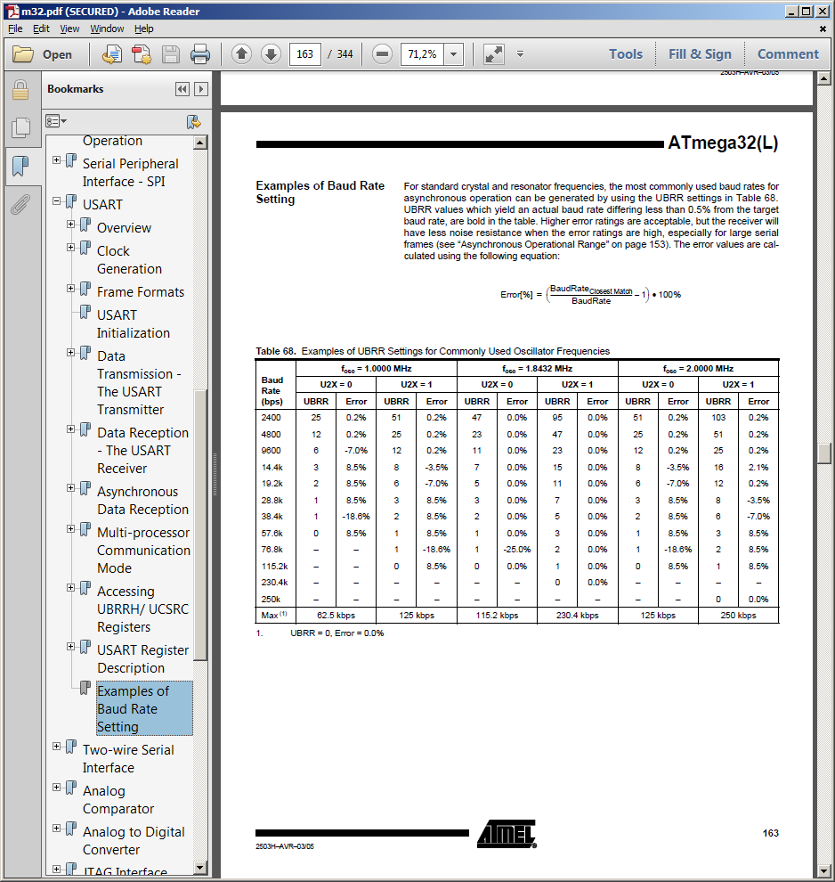

Josia A. schrieb: > Es ist kein externen Quarz angeschlossen. Benutze im moment den internen > 1Mhz. Lies den Abschnitt und prüfe ALLE Punkte! https://www.mikrocontroller.net/articles/AVR_Checkliste#UART/USART > Als nächstens werde ich einen externen Oszilator anschließen fals ich > zufällig einen habe. Im Beispielcode von mikrocontroller.net bekomme ich > auch die Fehlermeldung das die Baudratefehler zu hoch ist... AHA! Und was schließt du daraus? Bei EXAKTEN 1MHz kann man keine 9600 Baud genau genug erzeugen, der Fehler liegt bei 8%. Nimm 8 MHz (CLK DIV Fuse deaktivieren) und gut. Es gibt keinen Grund, mit 1 MHz rumzugurken. Dann hat man weniger als 0,2% Fehler. Man muss natürlich auch das #define für F_CPU auf 8 MHz ändern. Das 2. Problem ist dein interner RC-Oszillator, der den 8 Bzw. 1 MHz Takt generiert. Der ist nicht sonderlich genau. Das KANN funktionieren, muss es aber nicht. Steht alles oben im Artikel.

Josia A. schrieb: > Aber warum nicht? Wie kommt man auf die 8%? Rechnen? Die Formeln stehen im Datenblatt und auch im Quelltext!
Josia A. schrieb: > Es Funktioniert!!! Ich bekomme nun die richtigen Werte auf meinem > Terminal angezeigt. > > > danke nochmal für die weiteren hilfreichen antworten... > > > Also habe jetzt die richtige interne Frequenz eingestellt. Habe das noch > nie vorher gemacht... Unser Lehrer hat uns beigebracht das man die > Frequenz ändert indem man F_CPU im Programm schreibt.(Fuses nicht > erwähnt...) Hätte auch früher selber drauf kommen aber jetzt weiß ich es > ja! Der macht auch sein Auto schneller indem er andere Zahlen auf den Tacho schreibt? ;) Nein ernsthaft, die F_CPU Konstante ist dazu da, den verschiedenen Librarys die Taktfrequenz *bekannt*zumachen. Z.b. die Funktionen delay_ms und delay_us der avr-libc verwenden das. > Also Fazit: 1Mhz reicht nicht aus um eine genaue 9600 Baud rate zu > erzeugen weil er dann einen Fehler von 8% hat. > > Aber warum nicht? Wie kommt man auf die 8%? Der U(S)ART im AVR benötigt die 16fache Baudrate als Taktfrequenz für die Baudrate. Bei 9600bps also 153600Hz. Das wäre von 1MHz aus ein Teilfaktor von 6.51041666667 Da der AVR aber keine PLL oder "Fractional Divider" hat kann man nur ganzzahlige Teiler der Taktfrequenz verwenden. Der nächste verwendbare Faktor ist also 7, das ergibt aber 142857.14 Hz, 7% unter 153600Hz (oder 153600Hz ist 7.5~8% über 142857.14Hz). Mit 2MHz klappt es schon, da kann man glatte 13 nehmen, welche 153846.15 Hz ergeben, was völlig akzeptabel ist. Wenn man alle Baudraten gut machen will, muss man einen Baudratenquarz verwenden, da gibt es z.B. 1,8432 MHz - 3,6864 MHz - 4,9152 MHz - 6,1440 MHz - 7,3728 MHz - 9,8304 MHz - 11,0592 MHz - 12,2880 MHz - 14,7456 MHz All diese "krummen" Frequenzen zeichnen sich dadurch aus, dass sie für die üblichen Baudraten bis hoch zu 115200 bps einen ganzzahligen Teiler ergeben. Gruß, Christian

Mit Double-Speed (U2X-Bit in UCSRA setzen und Faktor in der Umrechnungsformel von 16 in 8 ändern) wird die Abweichung bei 9600 bd stark reduziert. Trotzdem nimmt man bei UART-Anwendungen besser einen Quarz, da der interne RC-Oszillator nicht besonders genau ist.
