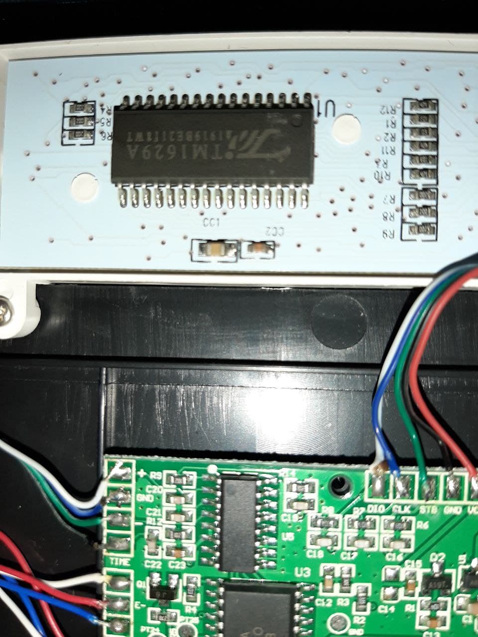

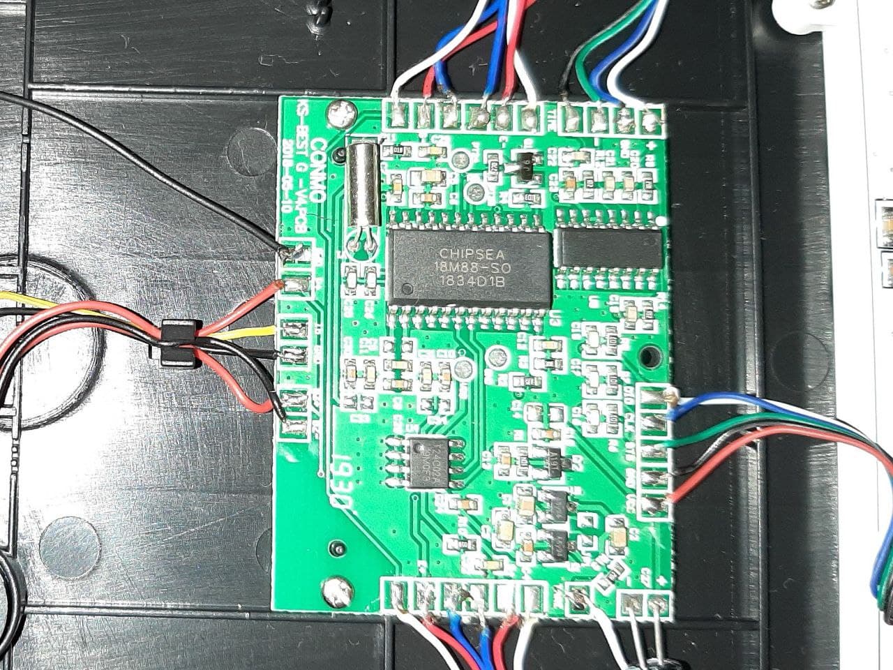

Der Platinen Chip heißt CHIPSEA 18M88-SO 1834D1B
Der Display Chip TM1629A
https://www.chipsea.com/product/1432198795492245506/1432610029953810434
Automatische Übersetzung sagt:
CSU18M88
CSU18M88 wird hauptsächlich in elektronischen Waagen, Präzisionsmess-
und Regelsystemen und anderen Szenen verwendet.
einführung in das produkt
Der CSU18M88-Chip ist eine 8-Bit-RISC-Architektur mit einem
leistungsstarken Mikrocontroller mit 24Bit hochpräzisen ADC- und
LCD-Anzeigemodulen. Intern integrierter 8k * 16Bits
MTP-Programmspeicher.
LEISTUNGSSTARKE RISC-CPU:
8-BIT-MIKROCONTROLLER-MCU
INTEGRIERTER 8K-× PROGRAMMIERBARER 16-BIT-MTP-SPEICHER (1000
BRENNELEMENTE)
896 BYTE DATENSPEICHER (SRAM)
es gibt nur 43 ein-wort-anweisungen
level-8-speicher-stack
simulationsfunktionen:
24-bit-auflösung
intern integrierter programmierbarer verstärkungsverstärker
Die Ausgangsrate des ADC beträgt 10Hz bis 5KHz
die innere ladepumpe
der interne regler wird mit sensoren und modulatoren geliefert
merkmale von dedizierten mikrocontrollern:
EINSCHALT-RESET (POR)
verzögerungstimer für das zurücksetzen des einschaltens (39 ms)
NIEDERSPANNUNGS-RESET (LVR)
Zeitschaltuhr
8-bit-zeitzähler für programmierbare 8-bit-vorteilungsfrequenzen
ERWEITERTER WATCHDOG-TIMER (WDT)
programmierbarer zeitbereich
periphere funktionen:
BIDIREKTIONALER 37-BIT-E/A-PORT
INTEGRIERTER 10-BIT-SAR-ADC
4× 20/6x18 LCD-Laufwerk
ES STEHEN ZWEI VERSCHIEDENE LCD-ANTRIEBSWELLENFORMEN ZUR VERFÜGUNG
verschiedene vorspannungserzeugungsmethoden können ausgewählt werden
2 externe interrupts
INTEGRIERTE 8 SINGLE-ENDED-EINGÄNGE MIT 10-BIT-ADC, PT1.0, PT1.1, PT2.0
BIS PT2.3, PT2.6, PT2.7
MIT DER RTC-FUNKTION KÖNNEN SIE JAHRE, MONATE, TAGE, WOCHEN, STUNDEN,
MINUTEN, SEKUNDEN ANZEIGEN
Zwei Uarts
1 WEG I2C, 1 WEG SPI
Datenblatt gibt es auch auf der Seite. 160 Seiten in Chinesisch.
Ziemlich gängiger LED-Controller.Offensichtlich hat deine Wage eine
LED-Anzeige und das LCD-Interface des µC wird nicht genutzt.
> Müssen Waagen jetzt auch schon booten oder wie, oder kann man hier von
> einem Fehler ausgehen?
Also ja, deine Küchenwage bootet wirklich, aber die Zeit dürfte trotzdem
für die Selbstkalibrierung, nicht für das Booten des µC, drauf gehen.
Neben der Selbstkalibrierung machen unsere Küchenwagen einen
Anzeigetest. Die mit LCD schalten kurz alle Segmente an. Die mit LED
lässt einmal eine 8 als Lauflicht über die Anzeige wandern.

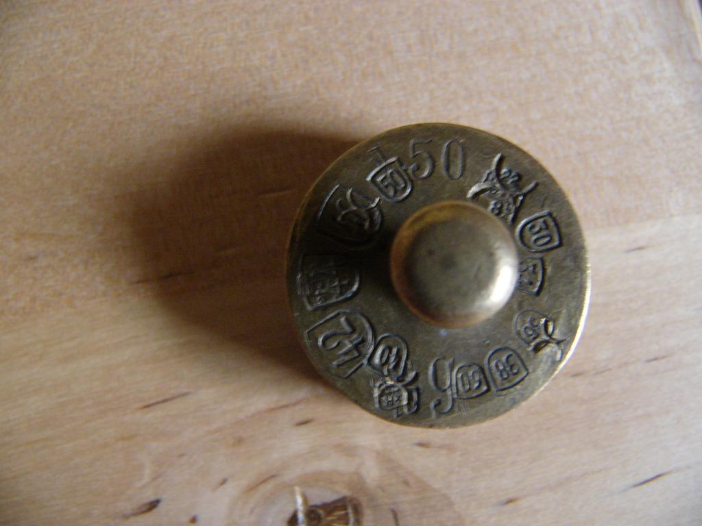

von Fpgakuechle K. (Gast)
Wolle G. schrieb:
> Fpgakuechle K. schrieb:
>>.....Null gecheckt, Eichgewicht draufgetan, gecheckt ob das Skalenende
>> stimmt ...
> Nur mal so: Eichen darf nur das Eichamt!
Haben sie ja auch, das Gewicht das der Opa auf seine Waage stellt. Das
darf Opa auch. So wie der Wirt, der Gläser mit Eichmarke füllt. Nur
selber 'eichmarken' darf Opa nicht. Dass darf nur der Beamte vom
Eichamt. Wie heist der eigentlich? Amtseichel? ;-)
Und so sehen Eichmarken auf nen Gewicht aus:
http://www.schatzsucher.de/Foren/attachment.php?s=a9e48d529aa30c4956ce56fc9b2f4786&attachmentid=105716&d=1211184366
