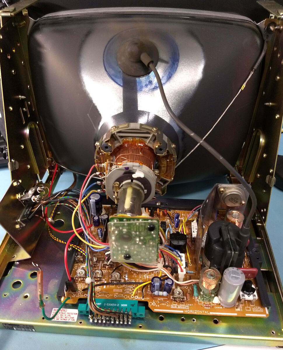

Ich habe von einem Kollegen aus seiner privaten CNC Maschine den Monitor
der Heidenhain Steuerung auf dem Tisch stehen.
Ist im Betrieb ausgegangen, Sicherung 2A auf dem Chassis hatte
ausgelöst, die hat er gewechselt, danach ließ sich die Maschiene aber
nicht mehr starten - bis er den Monitor abgestöpselt hatte.
Laut Serviceanleitung TNC 351/355 braucht der Monitor 12V, angeschlossen
über einen D-Sub 15 Stecker. Das habe ich gemacht und das Labornetzteil
ist bei 2A sofort in die Strombegrenzung gegangen, die Spannung ist auf
6..7V eingebrochen.
Ich habe dann einen kurzen Moment gewartet, damit ich evtl. thermisch
das Problem finde (Kondensatoren alle angeschaut und gemessen, die sind
soweit in Ornung, keine Tantal-Kondensatoren verbaut)...

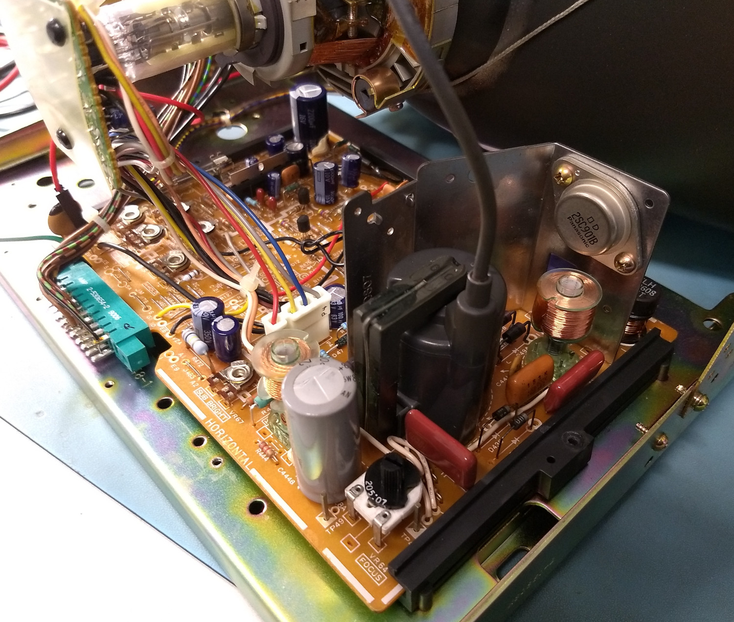

Erhöhte Temperatur konnte ich am Zeilentransformator wahrnehmen und auch
daneben, der weiße Widerstand oder die Dioden sind deutlich "mehr als
Handwarm" geworden ...
Wo kann der Fehler liegen? Über Tipps zur Fehlersuche wäre ich mehr als
Dankbar... Messgeräte etc. sind vorhanden, nur leider kein Wissen aus
der "analogen TV-Geräte" Welt.
Erstmal den H-Transistor auf Kurzschluss messen, das wird der dicke TO3
2SC901 auf Kühlblech sein. Löst man den Kollektoranschluss, sollte der
Monitor schon mal keinen Schluss mehr produzieren.
Wenn man schon dabei ist - der H-Trafo erzeugt alle möglichen
Hilfsspannungen mit Dioden, die kann man auch mal auf Schluss prüfen.

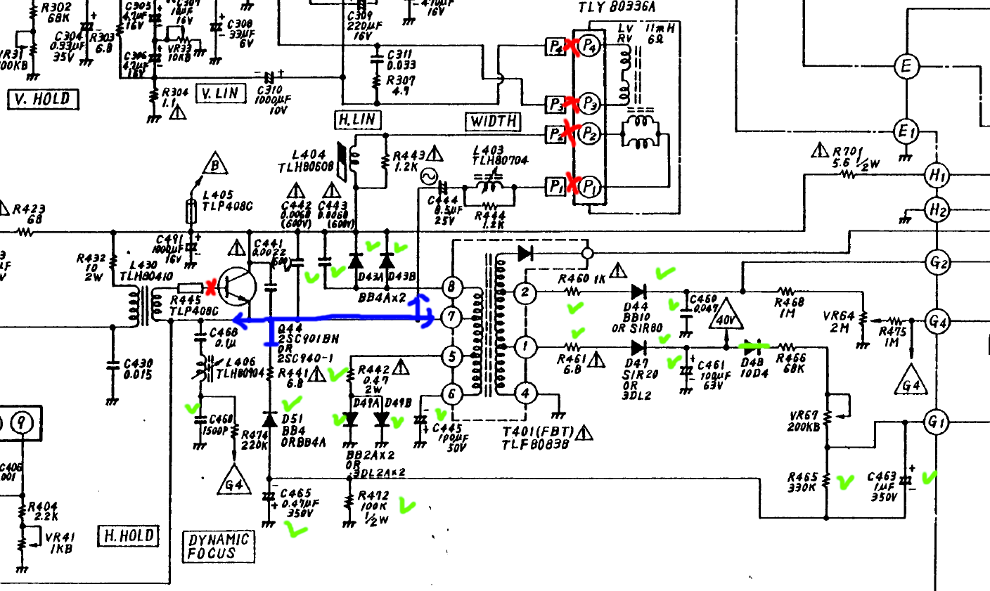

von Boris (skyperhh)
So,
wieder einen Schritt weiter gekommen... den Transistor habe ich
gemessen, Diodentest zeigte für B/E und B/C jeweils 0,58V an... sollte
also in Ordnung sein.
Die Flyback Diode, bzw. es sind zwei Paralell geschaltet, sind auch in
Ordnung, im einseitig angelötetetn Zustand ca. 0,48V gemessen.... in der
anderen Richtung sperren sie.
Bevor ich am Hochspannungstrafo messen wollte, habe ich mal geschaut, ob
ich Infos dazu finde, Bezeichnung ist: TLF80838.
Dazu habe ich zwei Unterlagen gefunden... die den Schaltplan zum Board
"TNP81894 - Chassis No. Y08" enthalten...
Aktuell gibt es immer noch einen Kurzschluss, Stromaufnahme ist zu hoch,
Betriebsspannung bricht auf 7V ein.
Die Dioden rund um den Transformator hab ich alle geprüft uns die sind
soweit in Ordnung...
Ich habe vorsichtig und "schnell" mir die Spannung an VR64 angeschaut...
sind nur knapp 160V und als Sinus ziemlich flach...
Das Rechtecksignal an Pin 7 vom Transformator sind ungefähr 150V, aber
mehr kurze Nadelspitze... die Frequenz / Zeitangabe passt mit den
jeweils 65µs für beide Signal.
Ich würde als nächstes mal schauen, ob die 40V an D47 anliegen... und
die Doku genauer unter die Lupe nehmen.
Die Schaltung ist insofern ungewöhnlich, als das die H-Endstufe als
Emitterfolger aufgebaut ist. Am Kollektor sind also keine hohen
Spannungen, sondern lediglich die etwa 12V. Erzeugt die Endstufe
Überlast, wird der Widerstand R423 vor sich hin braten. Wenn du den
Kollektor auftrennst und die Stromaufnahme extrem fällt, hast du
zumindest den Bereich mit dem Fehler gefunden.

von SkyperHH (Gast)
@Matthias S.
Gute Idee, werde morgen den Widerstand R423 mal einseitig auslöten und
schauen...
H. H. schrieb:
> Wird der Widerstand vor der V-Ablenkung warm?
Muss ich morgen schauen... ist das der Widerstand R303 an Pin 3 vom
IC31?
Hab den Schaltplan angehängt...
von H. H. (Gast)
> IC31?
Ich meine den R306, vor Pin 12.
von SkyperHH (Gast)
Danke, gefunden im Plan... morgen mehr.
Ich habe R306 vom IC31 einseitig abgelötet, Stromaufnahme unverändert zu
hoch, Spannung bricht zusammen.
Hab die Schaltung einen Moment kurz laufen lassen und dabei
festgestellt, dass das Gehäuse vom Hochspannungstransformator im oberen
Bereich, unter der Ecke wo das HV-Kabel heraus kommt, sehr warm wird...
Dazu erwärmt sich auch der Widerstand R422 sehr stark, der an Pin 5 vom
Hochspannungstrafo hängt.
Heißt für mich, das auf der Primärseite ein erhöhter Strom fließt, da
R442 warm wird.
Habe deshalb den Widerstand R432 einseitig ausgelötet und getestet,
Stromaufnahme im grünen Bereich, Spannung bricht nicht ein...
Auf Verdacht daraufhin den Hochspannungstransformator ausgelötet und
anschließend getestet, mit R432 eingelötet. Die Stromaufnahme ist im
grünen Bereich, Spannung bricht nicht ein und ich kann an Pin 7 vom
ausgelöteten Transformator die Ansteuerung sehen, mit verminderter
Amplitude (ca. 20V statt 200V).
Wenn ich von Pin 2 des HV-Transformator zum Kabelende die HV-Diode
prüfen will, kann ich mit dem Diodentester nichts messen.
Einen Widerstand messe ich dafür in beide Richtung mit ca. 2,3M Ohm...
Kann es sein, das die HV-Diode gestorben ist und deshalb die
Stromaufnahme erhöht ist? Oder haben die Dioden eine höhere Flusspannung
und mein Messgerät zeigt mir deshalb nichts an?
Der im Anhang gepostete Schaltplan passt "besser" ... bei den anderen
gibt es Abweichungen in der Boardnummerierun.
Dazu könntest du den Trafo wieder einlöten und den Saugnapf freilassen.
Aber so eine Bildröhre zieht erst dann Strom auf der Hochspannung, wenn
sie anfängt zu emittieren. Das passiert aber erst, wenn die
Elektronenkanone warm wird.
Ja, das ist so. Du könntest mal mit höherer Spannung messen.
Matthias S. schrieb:
Mit 20V aus dem Labornetzteil zeigt die HV-Diode das Verhalten wie es
sein soll, zum einen sperrt sie und in Flussrichtung fließt etwas
Strom...
Also den Trafo wieder eingelötet und mal den Saugnapf abgenommen -
gleiches Fehlerbild.
Das abziehen des Verbindungsstecker P1-P4 zur Ablenkung führt auch zu
keiner Änderung, Stromaufnahme bleibt unverändert.
Das gleich Bild, wenn ich die Leiterplatte vom Bildröhrensockel abziehe,
Löte ich die Basis vom Transistor Q44 der den HV-Trafo schaltet ab, dann
ist die Stromaufnahme im grünen Bereich.
Also muss irgendwo ein "Quasi-Kurzschluss" sein, in dem Zweig, der beim
Einschalten von Q44 mit Strom versorgt wird, was zu einer erhöhten
Stromaufnahme führt... nur, mir erschließt sich langsam echt nicht, wo
dieser noch sein könnte. Alle Dioden und Kondensatoren die "Probleme"
machen könnten, habe ich gemessen... ohne Auffälligkeiten.
Bleibt eigentlich nur der HV-Trafo... Hat noch jemand einen Tipp für
mich?

Ok, werde sie komplett auslöten... und messen.
Laut Schaltplan kommen BB4A oben und BB2A unten zum Einsatz... ich finde
nur leider kein Datenblatt.
In der Partslist werden sie mit "TVSBB4A" bzw. "TVSBB2A" bezeichnet,
erstere mit "Damper / Dumper", letztere mit "Rectifier / Boost"... als
Ersatz steht für die "BB2A" noch "3DL2A" ... leider auch kein Ergebnis.
Vermutung: 400V / 200V Typ, Gehäuse ist etwas größer als 1N4001, also v
was bei 2...3A und da geschaltet wird, keine langsame Netzdiode, sondern
etwas "schnelleres"...

H. H. schrieb:
> Prüfe die parallel geschalteten Dioden in der H-Ablenkung. So ein Murks
> taucht da zwei mal auf.
Ausgelötet und die oberen und die unteren Dioden (D43A/B & D49A/B)
einzeln gemessen, keine Auffälligkeiten... Flussspannung bei beiden im
Bereich 0,5V.
H. H. schrieb:
> Und beim Zeilentrafo könnte man die Güte messen, natürlich im
> ausgebauten Zustand.
Zeilentrafo ausgelötet und mit der LCR-Brücke vermessen:
Sek.
Pins / Messfreq.
1-4
15 kHz   R  0,954 Ohm   L 34,292 µH   Q  3,3863
DC       R  0,474 Ohm
1-2
15 kHz   R 34,25  Ohm   L 3,3283 mH   Q  9,153
DC       R  2,154 Ohm
4-2
15 kHz   R 43,166 Ohm   L  4,056 mH   Q  8,861
DC       R  2,403 Ohm
Prim.
Pins / Messfreq.
5-6
15 kHz  R  4,568 Ohm    L  119,7 µH   Q  2,469
DC      R  0,365 Ohm
5-7
22
15 kHz  R  6,301 Ohm    L 156,74 µH   Q  2,341
23
DC      R  0,411 Ohm
24
25
7-8
26
15 kHz  R -22,32 mOhm   L  0,944 µH   Q  -3,99
27
1,5 kHz R - 7,42 mOhm   L -1,044 µH   Q  1,322
28
20 Hz   R  10,76 mOhm   L  0,802 µH   Q  0,009
29
DC      R    232 mOhm
30
31
8-3
32
15 kHz  R  1,352 Ohm    L  41,66 µH   Q  2,905
33
DC      R  0,637 Ohm
Fast alle Messwerte scheinen mir "plausibel", aber zwischen 7 & 8 hat
das Messegrät getilt und unsinnige Werte angezeigt (bei 15 kHz & 1,5 kHz
Messfrequenz)...
Sieht für mich nach "Teil-" Defekter Wicklung des Zeilentrafos aus...

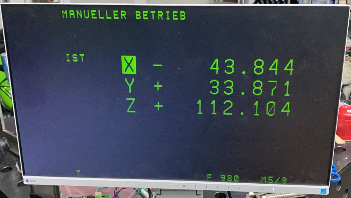

Ich habe mich für die Lösung über das GBS-8200 Board entschieden.
Dafür muss VSync mit HSync über ein XOR Gatter zusammengeführt werden.
Das TTL-Video-Signal wird mit dem TTL-Intensität-Signal zu einem
analogen Helligkeitssignal "gemischt" im Spannungsbereich 0 - 0,7V.
Diese beiden Signalen könnte man direkt auf einen Multi-Sync VGA Monitor
geben. Multi-Sync bedeutet hierbei, das dieser auch eine Zeilenfrequenz
von 15,7 kHz vom CGA-Standart als VGA Monitor anzeigen kann, für VGA
beträgt die Zeilenfrequenz 31,4 kHz.

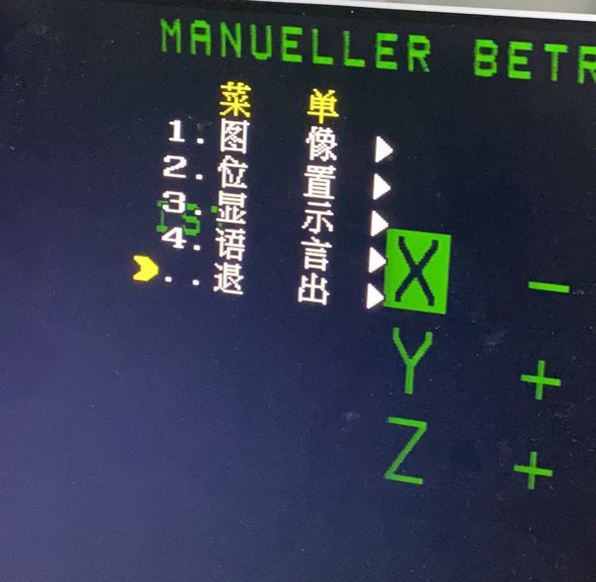

Alternativ kann man das GBS-8200 als Wandler für die Zeilenfrequenz
verwenden. Entgegen den unterschiedlichen Bezeichnungen wie "CGA zu VGA
Converter Board", benötigt das Board für die RGB-Farben aber Pegel nach
VGA Standard, deshalb der Spannungsteiler zusammen mit den Dioden für
die Helligkeit.
Die Schaltung / Werte habe ich aus einer Schaltung für den 80-Zeilen
Modus vom C128 übernommen, der erzeugt "zufällig" sein Bild ähnlich der
Heidenhain Steuerung.
https://sites.google.com/site/h2obsession/CBM/C128/rgbi-to-vga/ultimate#CGA2VGA
Nachdem man sich ein wenig durch das chinesische Menu (kein Englisch)
durchprobiert hat, erhält man am Ende ein gutes Bild.
Die Idee mit dem BAS Signal fande ich auch Interessant, aber der VGA
Monitor war vorhanden ... :-).
Das sieht doch sehr gut aus. Gratuliere!
