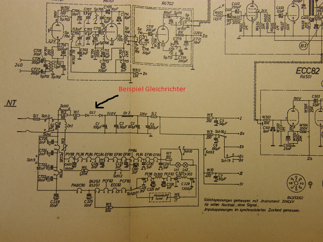

von oszi40 (Gast)
Thorsten S. schrieb:
> Bei solchen Geräten lag aber in der Regel nicht einer der
> Netzsteckerpole am Chassis, sondern der Minuspol des netzseitigen
> Brückengleichrichters
1955 wird keiner 4 lange Selenstäbe als Brückengleichrichter eingebaut
haben. Zu dieser Zeit war EIN Selenstab und notfalls Gleichrichterröhre
aktuell. Das weiß ich recht genau, da ich als Kind einige defekte Geräte
auseinandernehmen durfte. Ganz alte Geräte mit E-Röhren hatten auch
einen dicken Heiztrafo, der bei späteren Modellen mit P-Röhren
eingespart werden konnte. Foto anbei.
von Manfred (Gast)
> aktuell.
Mein erster Fernseher, ich bekam ihn als FS-Leerling von einem alten
Herren geschenkt, war ein Philips mit 90° Bildrohr und Schutzscheibe
Baujahr 1953. Morgen mal buddeln, ob ich den Schaltplan noch finde, ich
habe keine Erinnerung, wie dessen Netzgleichrichter aussah.
> Ganz alte Geräte mit E-Röhren hatten auch einen dicken Heiztrafo,
Nix "ganz alt". E-Röhren 6,3 Volt waren in Radios üblich, wo der
Netztrafo auch die Anodenspannung lieferte. Die Dinger waren
Netzgetrennt und hatten auch Anschlüsse für Plattenspieler oder
Zusatzlautsprecher.
"Ganz alt" und zeitlich davor waren "Allstromradios" mit U-Röhren, 100mA
Reihenschaltung, Netzspannung nicht getrennt.
> der bei späteren Modellen mit P-Röhren eingespart werden konnte. Foto anbei.
Das bestreite ich, P-Röhren, 300mA Reihenschaltung, waren Standard für
Fernseher und kein Ersatz für E-Röhren. Wenn es Fernseher mit E-Röhren
gegeben haben sollte, ich kenne keinen, waren das Exoten.

von Mike (Gast)
Selenstäbe waren Hochschpannungsgleichrichter und wurden für die
Erzeugung der Beschleunigungsspannung an der Bildröhre eingesetzt. 1955
dürfte dafür aber höchstwahrscheinlich noch eine Röhre (meist DY86)
eingesetzt worden sein. Sie steckt üblicherweise in einem kleinen
Metallkäfig über dem Zeilentrafo.
für die Anodenspannung der "normalen" Röhren wurde Selengleichrichter in
Form kleiner Metallkästchen verwendet:
https://www.ebay-kleinanzeigen.de/s-anzeige/selen-gleichrichter-b-250-c-150-der-fa-siemens/1906476813-172-24204
Röhren als Netzgleichrichter würde ich eher auf die Zeit vor 1950
datieren.
Heizung mit P-Röhren waren zwar Standard in Fernsehern, aber es gab auch
E-Röhren mit 300 mA Heizung bei 6,3 Volt, die dann in Reihe mit den
P-Röhren geheizt werden konnten. EF 184 fällt mir als Beispiel gerade
ein. ECC 82 auch.

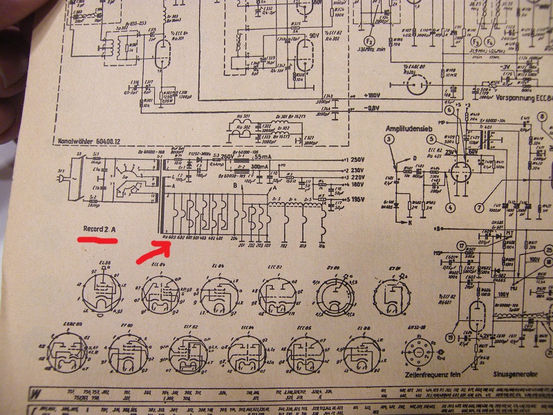

von oszi40 (Gast)
Mal zur Ergänzung: TV Record2 hatte E-Röhren und Selengleichrichter im
Netzteil sowie eine DY86 als Hochspannungsgleichrichter.
Genau der ist mir auch in Erinnerung, müßte der mit AFC gewesen sein und
"zeilenfrei" (Spule auf dem Bildröhrenhals die den Strahl oval verformt
hat um die Lücken zwischen den Zeilen zu überdecken).
Gruß aus Berlin
Michael
