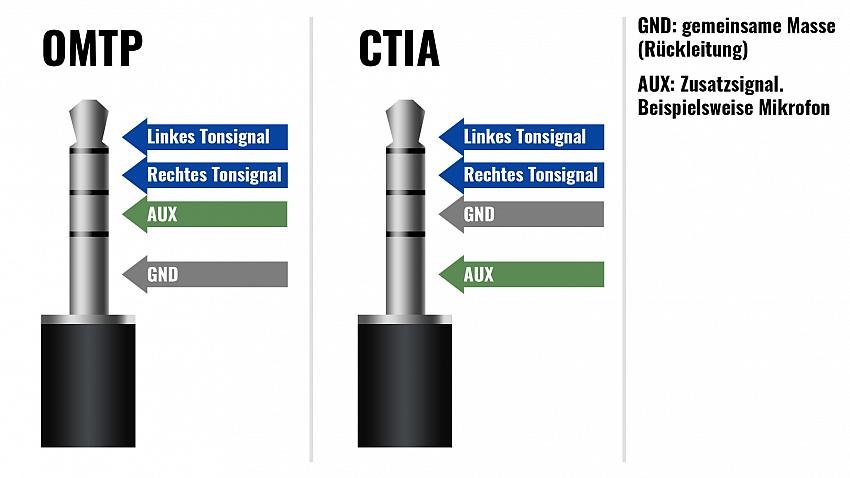

Mark S. schrieb: > Wobei auch da noch noch Stereo- oder Mono-Buchsen (TRRS bzw TRS) zu > unterscheiden sind. Meines Wissens nicht kompatibel zueinanander. Ich muß erstmal die Suchmaschine fragen, aha: Tip Ring Ring Sleeve, also vierpolig Tip Ring Sleeve = dreipolig. Ganz toll, dass an GSM-Telefonen zwei verschiedene Belegungen für den 4-pol existieren. Ich kenne DECT-Geräte mit 4-poligem Headsetstecker, die je nach Hersteller ebenfalls inkompatibel belegt sind. Joachim B. schrieb: >> den vollständigen Verordnungstext nennen können. > > nö aber > https://www.hear-it.org/de/neue-europaische-norm-fur-personliche-musikabspielgerate-und-handys Danke! Da lese ich im Text "maximale Lautstärke auf 85 Dezibel begrenzen", wie soll man das umsetzen, wenn der verwendete Kopfhörer unbekannt ist? Irgendjemand schrieb etwas von 500mV, das macht an 32 Ohm gerade mal 8 Milliwatt, nicht viel. Carsten P. schrieb: > Aber wir haben ja Lötkolben und Bauteile, da hält uns niemand ab, die > Kopfhörer bis zur Grenze auszureizen ^^ Oh doch, wenn im Gerät ein Signalprozessor steckt, schlechte Karten. Was den Laptop angeht: Anstatt Raten könnte man eine Tongeneratorsoftware starten und mal messen, was rauskommt.
Manfred schrieb: > Ganz toll, dass an GSM-Telefonen zwei verschiedene Belegungen für den > 4-pol existieren. Glaube ich nicht. Dann würden die handelsüblichen Headsets ja nur an bestimmten Geräten funktionieren. Was meinst du GSM-Telefonen, etwa uralte Modelle auf den 90er Jahren?
Manfred schrieb: > Ganz toll, dass an GSM-Telefonen zwei verschiedene Belegungen für den > 4-pol existieren. Stefan ⛄ F. schrieb: > Glaube ich nicht. Dann würden die handelsüblichen Headsets ja nur an > bestimmten Geräten funktionieren. Siehe dort: https://de.wikipedia.org/wiki/Klinkenstecker#Stereostecker_mit_Zusatzfunktion_(vierpolig) „Zur Übertragung von Stereo-Audio und einem Mono-Mikrofonkanal sind zwei verschiedene Varianten der Pinbelegung gebräuchlich. Beide Varianten verwenden die Spitze zur Übertragung des linken Audiokanals und den ersten Ring zur Übertragung des rechten Audiokanals. Bei der Variante der Open Mobile Terminal Platform (OMTP) wird der Mikrofonkanal auf den zweiten Ring übertragen und Masse liegt auf dem dritten Ring beziehungsweise der Buchse. Bei der Variante der Cellular Telecommunications Industry Association (CTIA), auch invertierte Variante genannt, ist die Belegung des Mikrofonkanals und der Masse getauscht, so dass die Masse auf dem zweiten Ring liegt und der Mikrofonkanal auf der Buchse. ... Die Pinbelegung nach Variante der OMTP wird von älteren Handys der Marken Nokia, Samsung und Sony Ericsson verwendet; die CTIA-Variante von Apple (iPhone, iPad, iPod und MacBook), AVM, Blackberry, Xbox One Stereo Headset Adapter, HTC sowie von neueren Nokia-, Samsung- und Sony-Handys. Außerdem kommt sie in einigen Notebooks von HP, Lenovo und Dell sowie in weiteren Geräten zum Einsatz.“
Stefan ⛄ F. schrieb: >> Ganz toll, dass an GSM-Telefonen zwei verschiedene Belegungen für den >> 4-pol existieren. > > Glaube ich nicht. Dann würden die handelsüblichen Headsets ja nur an > bestimmten Geräten funktionieren. Ich hatte mich mal damit befasst, an (m)ein NoName ein Headset zu adaptieren und gefunden, dass es zwei Belegungen geben kann. Natürlich finde ich das auf meinem PC nicht wieder, also mal G* fragen und von https://www.gamerheadset.net/artikel/headset-stecker-anschluesse-und-adapter-verstehen-cita-und-omtp ein Bild kopieren. > Was meinst du GSM-Telefonen, etwa uralte Modelle auf den 90er Jahren? Es scheint so, dass die Masse der Geräte CTIA benutzt.
