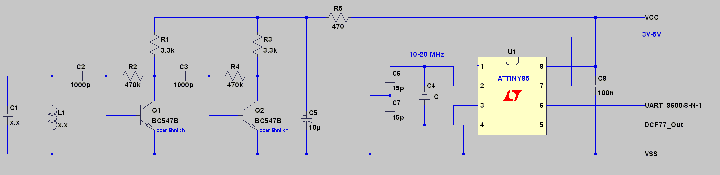

Die Elektronik für einen Mischer, Demodulator u.s.w. entfällt, da der
ATTINY direkt das Antennensignal erhält. Etwas Elektronik ist aber
trotzdem nötig, da das Antennensignal für den ADC sonst zu schwach wäre.

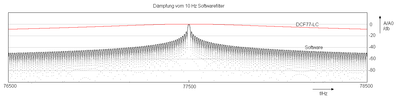

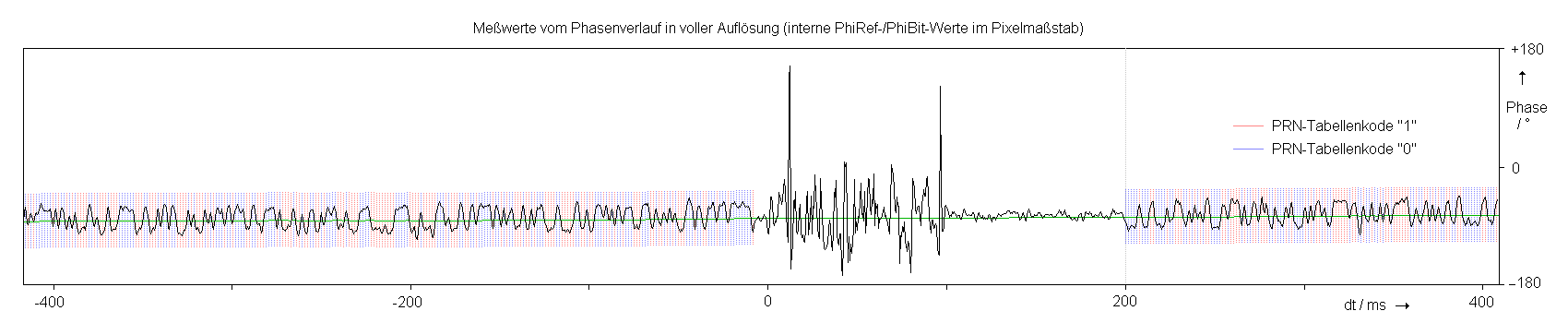

(fADC=fDCF/(1.25+n/2)) wäre 62000Hz. Das Bild "03 Filter.png" zeigt die
Dämpfungsfunktion des "Software-Spezialquarzes". Zum Vergleich zeigt die
rote Linie die Dämpfung einer normalen DCF77-Ferritantenne (Güte 100).
Die Güte der Ferritantenne ist trotzdem wichtig, da der Verstärker durch
fremde Signale sonst völlig übersteuern würde.

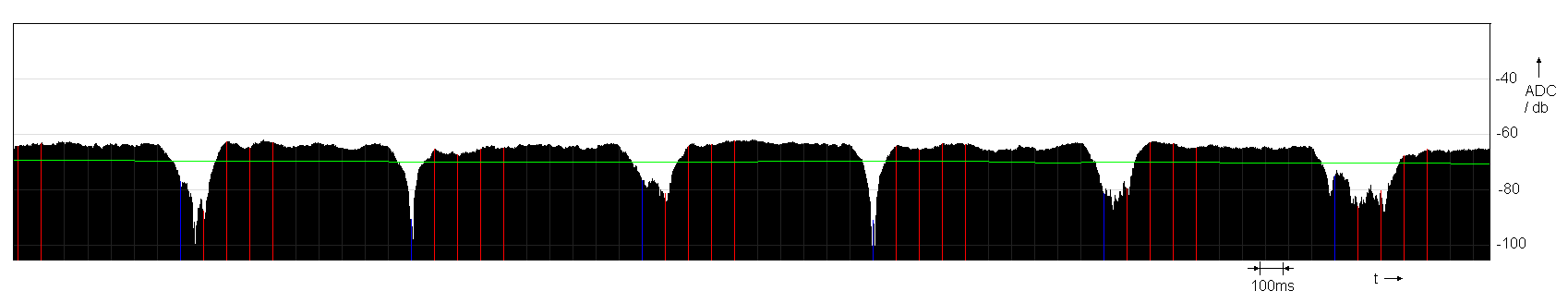

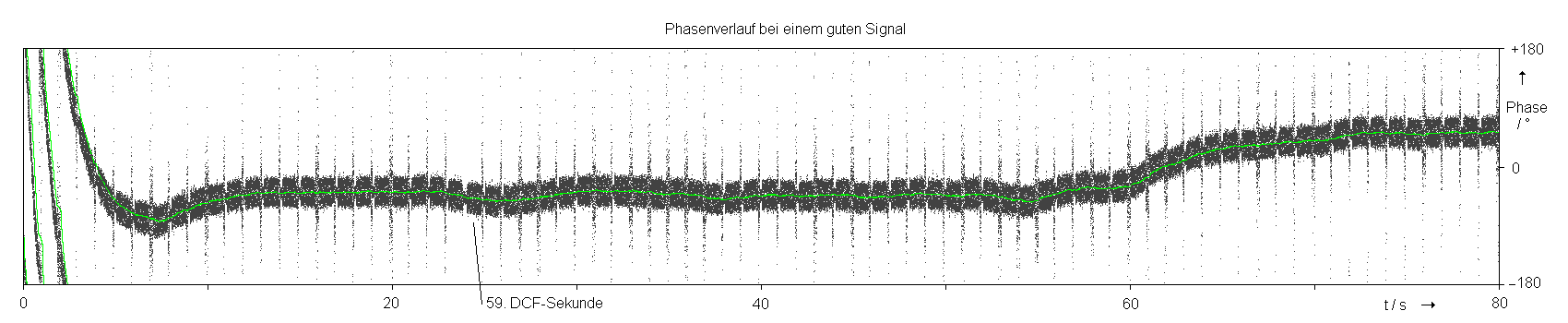

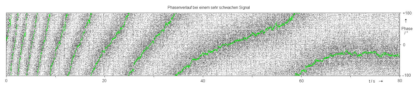

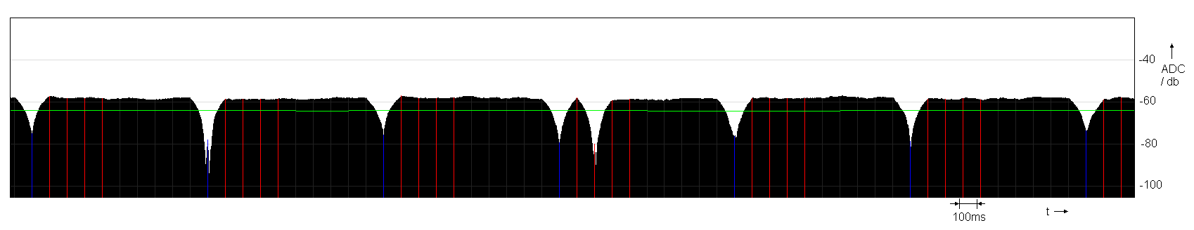

Im Prinzip wäre der Empfänger nun fertig. Wie man am (internen)
Ausgangssignal in Bild "04 DCF77.png" sieht, ist der Verlauf aber
"andersartig", was an der höheren Güte des Softwarefilters liegt. Die
Qualität wird dadurch zwar optimal, die Auswertung muss aber anders
erfolgen: Dazu verwendet wurde ein Histogramm über eine Sekunde, welches
fließend aktualisiert wird. Nach einigen Sekunden "schiesst" sich der
ATTINY auch bei sehr schlechtem Signal zuverlässig auf den genauen
Zeitpunkt (blaue Linie) der Sekundenmarke ein.
Der DCF-Bitwert kann anschließend einfach bestimmt werden, indem genau
100ms (rote Linie) nach der Sekundenmarke die Amplitude mit einem
Schwellwert (grüne Linie) verglichen wird. Der Schwellwert beträgt dabei
58% (=(100%+15%)/2) der mittleren Trägeramplitude. Vom Bild her scheint
der Schwellwert falsch zu sein, das liegt aber nur an der
logarithmischen Darstellung.

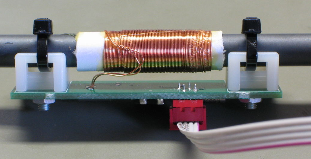

vom Verstärker und der Antenne ab. Der ATTINY benötigt mindestens ein
Signal von -66 dB was einem Ueff von 0.6mV (=10^(-66/20)/2/sqr(2)*3.3V)
entspricht. Vor dem Verstärker (1000x) wäre dann ein Ueff von 0.6µV

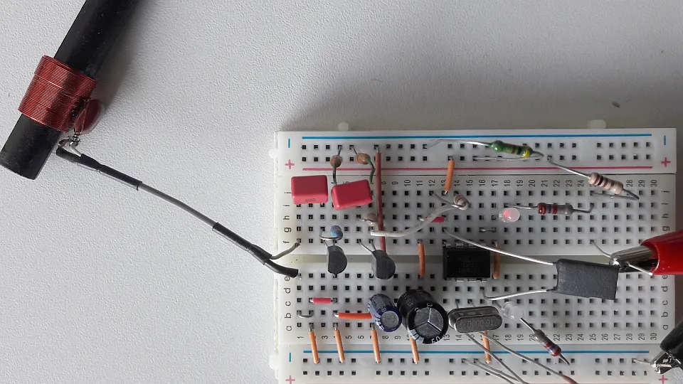

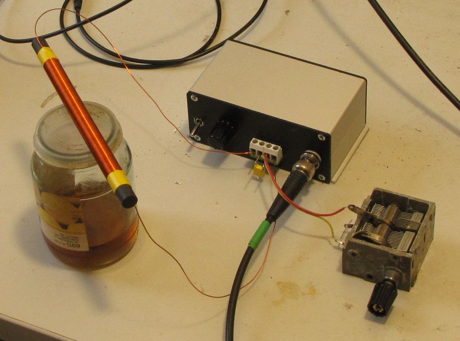

nötig. Mit der Empfindlichkeit der blauen Speicherdrossel (Bild) von 2.5
mV/(V/m) ergibt sich eine Mindestfeldstärke von E=0.00024 V/m bzw. 48
db(µV/m). Nach dem PTB-Diagramm würde die blaue Drossel also bis 1000 km
Entfernung reichen. Würde man eine normale DCF77-Antenne verwenden, dann
wäre das Signal etwa 12 dB höher und man hätte eine Reserve für einen

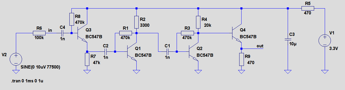

stabilen Betrieb. Eigentlich wäre das Signal sogar nochmals 12 dB
größer, wenn da nicht der schlechte Verstärker (kleiner
Eingangswiderstand) wäre.

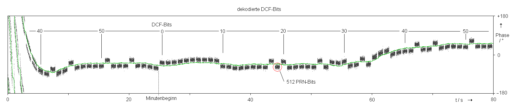

Der Empfang vom britischen Zeitzeichensender MSF 60 in 750km statt 270km
Entfernung war auch möglich. Der Empfang ist aber nicht so gut wie man
nach dem Bild "05 MSF60.png" meinen könnte. Es reicht die
Speicherdrossel um 60° zu drehen (also 6 dB Schwächung) um in die Nähe
der Empfangsgrenze zu kommen. Außerdem sind die natürlichen täglichen
Signalschwankung (10 dB) so hoch, dass man auch bei richtiger
Ausrichtung nicht immer ausreichend Empfang hat. Das wäre mit einer
normalen DCF77-Antenne vermutlich anders.

Es ist der Abstand der Antenne zur linken CCFL-Monitor-Kante.
Viel Aussagekraft hat der Test natürlich nicht.

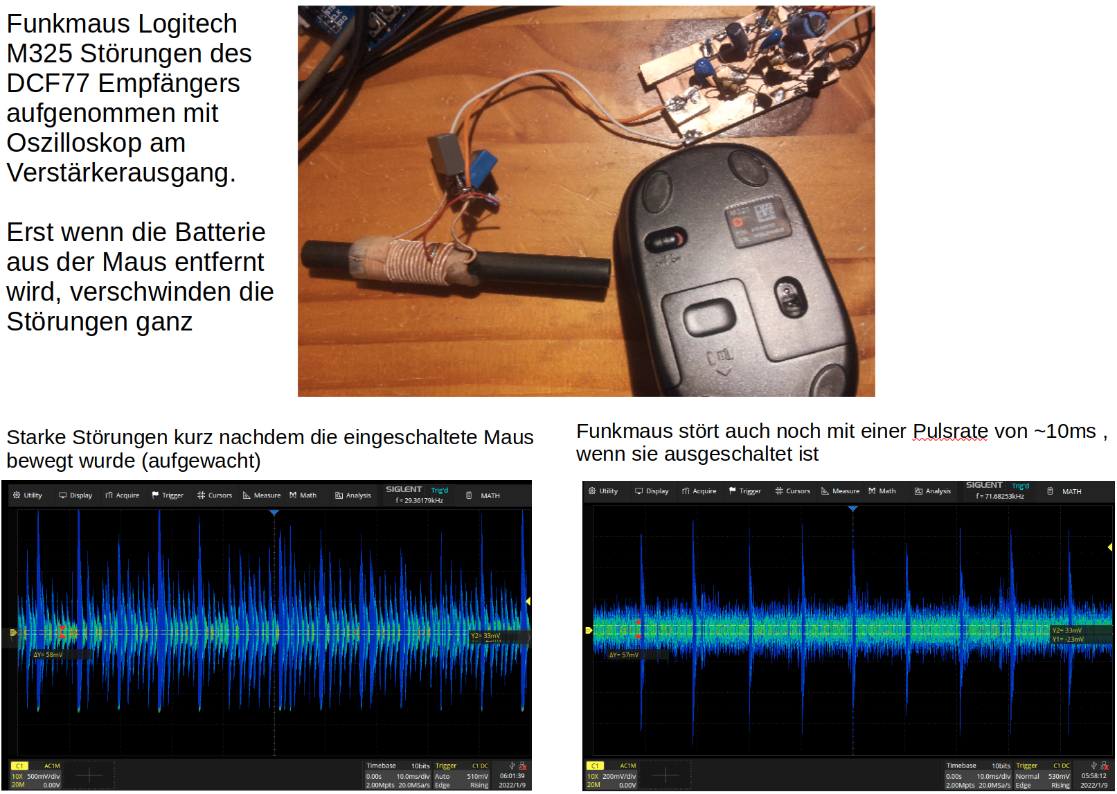

von c-hater (Gast)

von chris_ (Gast)
Die Schaltung finde ich wirklich interessant.
Welche Werte haben den Lxx und Cxx? Bei der Spule sehe ich die größte
Schwierigkeit.

von Mark S. (voltwide)
Saubere Arbeit. Anstelle des diskreten Antennenverstärkers würde ich
einen Dual-OP-Amp vorschlagen, z.B. TS922. Damit erreichst Du dann auch
einen hochohmigen Eingang.
> Schwierigkeit.
Bei C<10nF (bzw. L>1000µH) wird der Resonanzwiderstand relativ groß. Ein
beträchtlicher Teil der Spannung wird deshalb vom niederohmigen
Verstärker einfach vernichtet (wäre schade). Solche Schwingkreise
(übliche DCF77-Ferritspulen) sind aber optimal, wenn man die erste Stufe
durch eine hochohmige FET-Stufe (oder ähnliches) ersetzt.
Bei C>100nF (bzw. L<100µH -> kleine Speicherdrossel) reicht das Signal
nur bei sehr geringer Senderentfernung.
Welche Freiheiten man da hat, hängt von der Senderentfernung ab. Bei
großen Senderentfernungen oder bei kleinen Spulen ist der gute Abgleich
der Resonanzfrequenz sehr wichig.

Mark S. schrieb:
> TS922
Man findet Transistoren überall und die primitive Schaltung hat auch
Vorteile. Fast unabhängig von den Umständen (Betriebsspannung,
Temperatur, ...) erhält zuverlässig das gleiche (schlechte) Ergebnis.
Also Qualität! :-)
Der TS922 steht nun auf meiner Bestellliste. Die Daten (Rail-to-rail,
2.7V, ...) klingen gut. Danke!

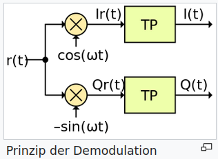

Eigentlich werden hier nur die beiden Fourier-Koeffizienten für die
Frequenz von 77500Hz und den ADC-Werten über 100ms berechnet.
Normalerweise würde man auf die ADC-Werte noch eine besondere
"Fensterfunktion"  (Wikipedia) anwenden. Hier wurde aus mehreren Gründen
darauf verzichtet (bzw. das Rechteck-Fenster angewendet). Die Rechnung
bleibt deshalb einfach:
(Prinzip)
a = Summe aus ADC(tSample)*cos(2*pi*fDCF77*tSample)
b = Summe aus ADC(tSample)*sin(2*pi*fDCF77*tSample)
Die Amplitude hinter dem 10Hz-Filter beträgt dann:
Amp_Filter = sqrt(a*a+b*b)
Um nicht den ATTINY zu überfordern kann man die Sample-Zeitpunkte
sinnvoll wählen. Bei fADC=fDCF/(1.25+n/2) bleibt von den sin()- und
cos()-Werten nur eine +1, -1 oder eine 0 übrig.

von Apollo M. (Firma: @home) (majortom)
Franz schrieb:
> Der hat
> sogar genug Resourcen um die phasenkodierten DCF77-Daten auszuwerten:
Die Implementierung eines Phasendekoders wäre auch sehr interessant!
Wenn du da mal was zeigen könntest oder andiskutieren könntest, das wäre
dann Weihnachten und Ostern zusammen.
In der SW sind einige interessante Ideen ... die ich jetzt tiefer
betrachten werde und bestimmt in andere Projekte übernehmen kann.
Endlich wieder ein interessantes Projekt und nicht der überliche Mist.
Danke!

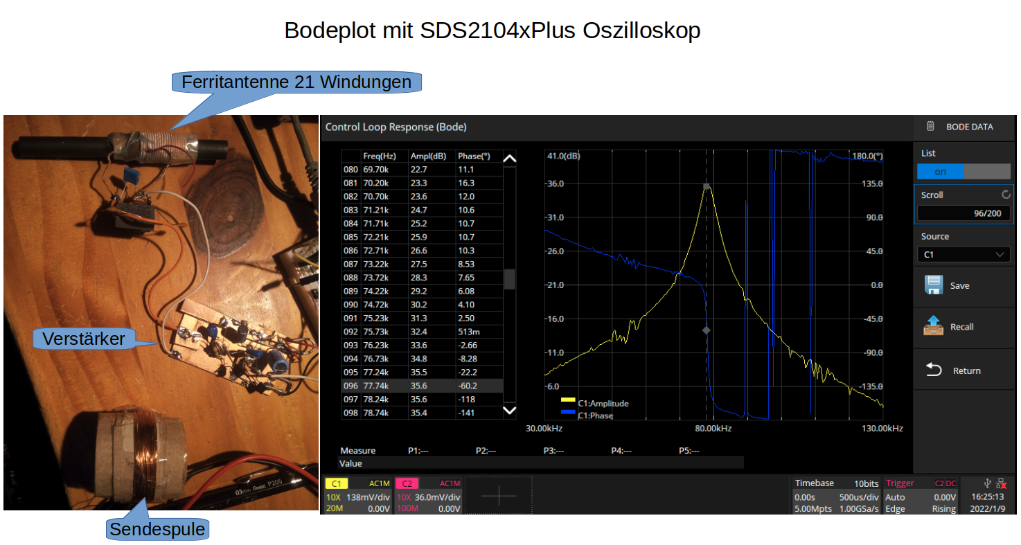

Wo kommen die Daten für die Dämpfung her und wie wurde die Abbildung
erzeugt?
Kannst du das mal aufzeigen ... Danke!
von Franz (Gast)
@Noname
@chris_
Ich stimme (als Nicht-Mathematiker) einfach mal zu, dass es sich hier um
eine Unterabtastung handelt. Trotzdem sollte man den Begriff meiner
Meinung nach in diesem Fall nicht verwenden. Es ist in dem Sinne falsch,
dass er einen falschen Eindruck vermittelt: Ob ich bei einem reinen
DCF77-Trägersignal eine vierfache Überabtastung (TADC=TDCF*0.25) oder
wie hier eine 0.8 fache Unterabtastung (TADC=TDCF*1.25) mache, die
ADC-Werte sind identisch! Wenn man es Unterabtastung nennt, wäre das
(pragmatisch gesehen) nur irreführende Haarspalterei. :-)
Beim Oszilloskop kann man sich für die ADC-Samples ein Frequenzspektrum
anzeigen lassen. Hier wird allerdings kein Spektrum berechnet, sondern
nur der Wert für eine einzelne Frequenz:
Ich wähle als Frequenz 77500Hz, als Abtastfrequenz 77500Hz/1.25 und als
Meßintervall 100ms. Das macht 6200 Abtastwerte (=77500Hz/1.25*0.1s). Für
die Fourier-Koeffizienten sind dann zwei Summen zu je 6200 Summanden zu
berechnen:
a = ADC0*cos(2*pi*fDCF*0/fADC) + ADC1*cos(2*pi*fDCF*1/fADC) + ...
b = ADC0*sin(2*pi*fDCF*1/TADC) + ADC1*sin(2*pi*fDCF*1/fADC) + ...
Setzt man fDCF und fADC ein,,,
a = ADC0*cos(2*pi*1.25*0) + ADC1*cos(2*pi*1.25*1) + ...
b = ADC0*sin(2*pi*1.25*0) + ADC1*sin(2*pi*1.25*1) + ...
anders geschrieben...
a = ADC0*cos(0*90°) + ADC1*cos(1*90°) + ...
b = ADC0*sin(0*90°) + ADC1*sin(1*90°) + ...
nochmals anders geschrieben..
a = ADC0*(+1) + ADC1*( 0) + ADC2*(-1) + ADC3*( 0) + ADC4*(+1) + ...
b = ADC0*( 0) + ADC1*(+1) + ADC2*( 0) + ADC3*(-1) + ADC4*( 0) + ...
und nocheinmal...
a = ADC0                  - ADC2                  + ADC4        ...
b =           + ADC1                  - ADC3                    ...
( der Amplitudenwert wäre schließlich: A = sqrt(a*a + b*b) )
Wenn man übrigens hier (77500Hz, 62000Hz, 100ms) den
Goertzel-Algorithmus verwendet, erhält man nicht nur das gleiche
Ergebnis sondern man braucht - welch Wunder - die gleichen
Rechenoperationen.

von Franz (Gast)

Mir geht immer noch die Idee mit der Phasenauswertung durch den Kopf.
Hierzu wird eine höhere Abtastfrequenz benötigt und damit auch ein
kleinerer Ausgangswiderstand des Verstärkers. Die Eingangsimpedanz des
Verstärkers belastet den Schwingkreis mit ca. 10k. Dieser ließe sich mit
einer zusätzlichen Stufe auf etwa 80k erhöhen.
Wären die folgenden Erweiterungen, abgesehen von dem höheren
Bauteileaufwand, sinnvoll? Es werden die gleichen Transistoren
eingesetzt und die Verstärkung ist etwas höher als 1000.
Die Frage ist: Was willst Du mit der Phase anfangen?
Das was Franz gebaut hat, ist ein Quadraturdemodulator, der die Frequenz
auf 15.5kHz herunter mischt
https://de.wikipedia.org/wiki/Quadraturamplitudenmodulation
und dann die aus den I und Q die Amplitude berechnet. Das Verfahren wäre
umso besser, je höher die Abtastfrequenz ist. Ideal wäre für die
Mischung ein Sinus- und Cosinussignal, weil die Rechteckmischung
Artifakte der Störungen mit in die Auswertung mischt.

von chris_ (Gast)
>Kann ich allein durch Abtastung ein IQ-Signal aus dem reellen Signal
>gewinnen?
Du hast nur eine Antenne, die ein Signal empfängt. Du willst aber zwei
Signale daraus machen:
I und Q.
Das passiert, in dem man das Antennensignal ( im Bild r(t) ) mit cos und
sin multipliziert.
Bei sehr hohen Frequenzen und den RDS Receivern passiert das
üblicherweise extern analog.
>Ja, nennt sich Direct Sampling Receiver.
So wird der Attiny hier verwendet.

Das Spielen mit dem DCF77 Empfänger ist ziemlich lehrreich.
Mit den kleinen Drosselspulen hatte ich keinen Erfolg bzw das Signal ist
noch sichtbar aber ziemlich schwach. Ein alter Radio Ferritstab hat hier
eine wesentlich größeres Signal.
Zur Detektion habe ich einfach mal einen Lowpassfilter als
Basislevel-Tracker und eine 50% Schwelle nach unten für die
Pulserkennung verwendet.

Mein Aufbau hat insofern etwas damit zu tun, dass er mit der
Verstärkerschaltung aus dem Eingangspost aufgenommen wurde.
Allerdings läuft der Nano hier mit 308kHz Samplingfrequenz um die
Unterabtastung zu vermeiden und 512 Wertebuffer. Dann wird das ganze
durch den IQ-Demodulator im Nano gejagt und das Ergebnis als Punkt
geplottet.

Nachdem der Empfang von amplitudenmodierten DCF77-Daten mit einem
ATTINY85 geht, geht das auch mit den phasenmodulierten DCF77-Daten?  :-)
### Funktionsweise
Nur die Hardware und die  Abtastfrequenz von 62000Hz sind gleich
geblieben. Die Sample-Verarbeitungseinheit wurde von 4ms auf 0.516ms
verkleinert, was 1/3 der Dauer eines phasenmodulierten Bits (120
DCF77-Perioden) entspricht. Aus der Summe der letzten drei Samples wurde
die Bit-Phase und aus dem gleitenden Mittelwert (exponentielle Glättung
mit Tau=260ms) aller Samples wurde die Referenzphase berechnet.
- "01 Minus_43db.png"
Das Bild zeigt die internen DCTBit- und DCTRef-Phasen bei gutem Empfang
und einem Uss-ADC-Signal von -43db. Dort sind die DCF77-Phasenänderungen
von +-13° sowie die Zykluslänge von rund 0.8s (512 Bits x 120
DCF77-Perioden) erkennbar. Die verbleibenden 0.2s werden für die
Amplitudenmodulation verwendet, wo die Phase entweder verrauscht
(Amplitudenabsenkung) oder konstant  ist, wie man es im Bild ("59.
DCF-Sekunde") sehen kann.
Die ADC-Frequenz wird anhand der Änderung der Referenzphase der
DCF77-Frequenz angeglichen. Dies ist notwendig, da beispielsweise
bereits eine 2 PPM Abweichung zu einem Phasenfehler von 7°
(=2PPM*260ms*77500Hz*360°/2) bei der Referenzphase führt. Der Fehler und
die Regelung bei einer 20 PPM Abweichung sind in den ersten Sekunden
beim Bild gut erkennbar.
- "02 Zoomed.png"
Das Bild zeigt die Meßwerte nun unskaliert. Es wurden farbige Linien im
Abstand von 3 Pixel, also einer Bitlänge, darübergelegt. Die Farbe wurde
je nach Tabellenwert des PRN-Kode (Pseudo-Random Noise Kode) vom DCF77
gewählt und der Startpunkt wurde mit der PRNBitOfs_GetResult()
ermittelt. Es ist erkennbar, dass in den 512 PRN-Bits auf der rechten
Bildseite der DCF77-Bitwert "0" und auf der linken Seite - wegen der
invertierten Phasen - der Wert "1" kodiert ist.
- "03 Decoded.png"
Im Bild ist die dekodierte Variante der gleichen Daten zu sehen. Dort
wurden aber alle Pixel ausgeblendet, die nicht ein PRN-Bit
repräsentieren und, die Bit-Phase wurde an der Referenzphase in dem Fall
gespiegelt, wenn der jeweilige PRN-Tabellenkode "1" war. Nur etwa vier
von den 512 Pixel eines jeden Blocks liegen auf der "falschen" Seite der
Referenzphase. Der DCF77-Bitwert ist hier also extrem sicher bestimmbar,
da die Wahrscheinlichkeit, dass dies zufällig geschehen kann, bei eins
zu 10^140 (eine eins mit 140 Nullen) liegt!
- "04 Minus_75db_aber_Ok.png"
Das Bild  zeigt die Phasenwerte bei einem guten aber mit -75db sehr
schwachen Uss-ADC-Signal, was etwa 1/5 der ADC-Auflösung entspricht. Die
fADC-Regelung braucht deshalb zum Ausgleich eine Minute, das Signal ist
aber dann gut dekodierbar.

Ich habe den Verstärker nach dem Schaltplan von Dir oben aufgebaut. Er
hat eine Verstärkung von ~68.5dB (V=2660) und wenn ich richtig messe,
liefert der Ausgang eine Amplitude von ~30mV also ~6LSB beim 10bit ADC
auf 4.6Vcc bezogen.
Wenn ich es richtig sehe, sind wir jetzt schon 2 Chris im Thread. Ich
bin "chris_", nur damit es nicht zu Verwechslungen kommt.
> auf 4.6Vcc bezogen.
Kann ich teilweise bestätigen. Mit LTSpice erhalte ich einen Wert von
etwa 1500. Für andere Messungen brauchte ich die genaue tatsächliche
Verstärkung und habe sie über verschiedene Verfahren bestimmt. Die
betrug 1260+-20 mit zweifelsfrei originalen BC547B-Typen. Dein Wert mit
über 2660 scheint mir für einen BC547B etwas hoch. Für den ADC ist das
natürlich sehr gut.

stark mit der Entfernung ab.
Hat die Spule wirklich keine 20 Windungen? Die grossen Cs deuten auch
darauf hin. Da verschenkt man ziemlich viel Signal. Bei einem V=2660
natürlich nicht so schlimm.
PS: Mit deinem Aufbau gewinnst du aber auch keinen Preis. :-)
Wenn ich die letzte Windung mitzähle, die so halb schräg das Kabel weg
führt, sind es 21. Wäre 20 Windungen ein gebräuchliches Wickelmaß?
>natürlich sehr gut.
Bei mir sind es BC548C. Die haben wohl eine etwas höhere Verstärkung.
Ich habe die Schaltung auch mit LtSpice simuliert. Da es dort keine
BC558C gibt, habe ich BC547C genommen und die Simulation ergab V=1820.
Oh, jetzt habe ich mich so angestrengt und dachte, das muss beim
Retro-Style so sein :-)
Wenn ich die Spule und den Kondesator mit einem LCR-Meter messe und die
Resonanzfrequenz berechne, liege ich so ca. 2kHz im Vergleich zur
Bodeplot Messung mit dem Oszilloskop daneben.
L_uH =  37
C_nF =  120.1
fg_Hz =  75500
Falls es andere Bastler hier mit einfacherem Equipment probieren wollen:
Ich hatte ursprünglich den hier entwickelten Transistortester verwendet,
damit weiß man dann schon ungefähr, wo die Induktivität der Spule liegt.

> L_uH =  37
> C_nF =  120.1
> fg_Hz =  75500
Ich glaube 37µH sind bei einer DCF77-Antenne schon sehr unüblich. Als
Folge muss die Kapazität gross werden, wodurch man auch an
Kondensatorverluste denken sollte.
Nach dem Diagramm liegt die Bandbreite bei sehr schlechten 5 kHz. Mit
den niedrigen Verstärkereingangswiderstand lässt sich das nicht
erklären, da dieser erst ab etwa 200µH an Bedeutung gewinnt - seltsam.
Die Folgen einer zu hohen Bandbreite sind ein kleineres Signal und ein
höherer Rausch-/Störanteil.
von chris_ (Gast)
Oh, ich habe keine Erfahrungen mit Antennenschwingkreisen. Ich dachte,
das wäre schon recht schmalbandig und würde die Störungen gut filtern.

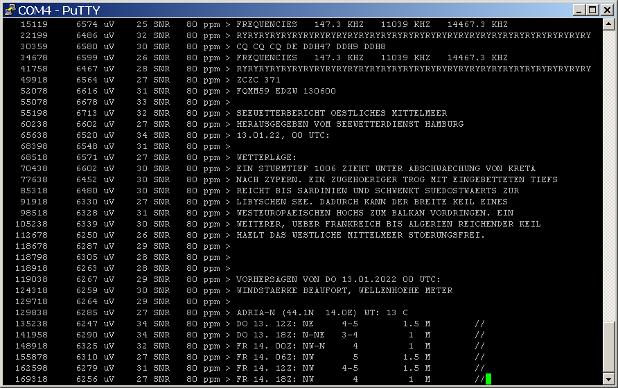

Kleiner Offtopic-Einschub...
Käptn schrieb:
> Franz schrieb:
>> fertig
> Gleiches Prinzip? Bitte posten!
Gleiches Prinzip, aber anderer Controller. Im Anhang liegt der Empfänger
für den DDH47 Wettersender Pinneberg.
Der Empfangsteil kann vom ATTINY-Empfänger übernommen werden. Der
Schwingkreis muss natürlich von 77500Hz auf 147300Hz umgestimmt werden.
Der Sender "sendet" (ist es die aufgenommene oder abgestrahlte
Leistung?) mit nur 20kW. Ob dieser Empfänger auch für Süddeutschland
reicht?
Hier einige Infos (aus "main.c" raus kopiert):
// ### Empfänger für den Wettersender Pinneberg "DDH47" auf 147.3 MHz ###
// - Hardware
//   STM32F103C8 - "Blue Pill Development Board"
// - Anschlüsse
//   GPIO-PA7: Antenneneingang: 147.3 MHz, mind. 0.1mV
//   GPIO-PA9: UART-Ausgang: "9600 8N1" (9600 Baud, ein Startbit, acht Datenbits, kein Paritybit, ein Stoppbit)
// - Abgleich
//   - Resonanzfrequenz von der Empfangsantenne gut abstimmen (+-1kHz)
//   - Antenne senkrecht zu Pinneberg ausrichten
//   - bei ausreichend Empfang ("SNR"-Wert über 5) den über UART angezeigten Wert für "ppm"
//     für "Crystal_PPM" (in "main.c") eintragen
Das Programm ist zwar von der Funktion her relativ ausgereift, es ist
aber kaum getestet. Außerdem habe ich den Quelltext heute nach vielen
Monaten überarbeitet. - Hoffentlich läufts.
PS: Der Sender verwendet die "CR"- und "LF"-Codes zwar korrekt, aber
seltsam. Die Debug-Ausgaben machen es noch schlimmer. Eventuell ist die
UART-Ausgabe mit einem anderen Terminalprogramm als Putty chaotisch.

von Henrik H. (Firma: TU Chemnitz) (heha)
Oh, oh, ich bin hellauf begeistert! Funktioniert in Chemnitz (= nicht
ganz so nah an Mainflingen) in störungsverseuchter Umgebung auf dem
Steckbrett auf Anhieb! Siehe Foto. Obwohl mit dem Oszi kein Signal zu
sehen ist, legt die Software einfach los und findet sprichwörtlich die
Nadel im Heuhaufen.
Erstaunlich, dass das ohne MOSFET (Spannungsfolger), ohne Superhet, ohne
Amplitudenregelung funktioniert. Die Stromaufnahme des Verstärkers ist
obendrein günstig, nur der ATtiny schwitzt mit ca. 10 mA etwas.
Etwas schade ist, dass der Software kein Makefile beiliegt und keine
Info, mit welcher Version von gcc die Hex-Datei zustande kommt. Mit gcc
4.33 aus dem Jahr 2008 bekomme ich zwar (immerhin) die gleiche Größe

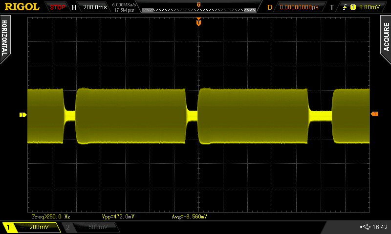

von Arno R. (arnor)
Ralph S. schrieb:
> jetzt würde mich interessieren, wie gut
> (oder schlecht) das mit einer Ferrit-Antenne funktioniert
Mit der im ersten Bild gezeigten Ferritantenne habe ich das im zweiten
Bild gezeigte Signal empfangen. Entfernung zum Sender war >400km.

> 3.3nF.
Nicht unerwartet wäre es, wenn man die Resonanzfrequenz rechnet.
Ich bin jetzt zu faul für den Taschenrechner, frage Google und finde
https://wetec.vrok.de/rechner/cskreis.htm
330µH und 13,3nF gibt 76kHz, mit 10 + 2,7nF müsste es noch besser
passen.
Für 680µH braucht es 6,2nF um Resonanz bei 77,5kHz zu bekommen.

von Günter L. (Firma: Privat) (guenter_l)
Man kann auch durch eine Anzapfung (1/10) an den niederohmigen
Transistoreingang anpassen. Oder man bringt ein Auskoppelwicklung
so etwa 1/10 der Gesammtwindungszahl drauf.
Das war früher bei Transistor-Taschenradios so standard.
Das erhöht die Güte des Schwingkreises sehr stark.
von Peter D. (peda)
Die üblichen Empfänger-ICs sind CMOS, um Strom zu sparen. Daher ist dort
keine Anpassung nötig.
Stufen mit Bipolartransistoren sollte man aber anpassen oder die erste
Stufe in Kollektorschaltung (Emitterfolger) betreiben.

Der Autor von Blinkenlight meint mit "phase of the signal" nicht die
77500Hz-Phase sondern die der Bits. Aber die wird vom TO auch (nebenbei)
"predicted": Die Phase vom Signal ist die blaue Linie im ersten
Thread-Post. Die wird statistisch über viele_Sekunden ermitteln. Ab
diesem Zeitpunkt/Phase werden dann genau 100ms vom Signal verwendet um
das Bit zu bestimmen.

Zur Frage nach der Herstellung einer magnetischen Antenne (oben „Spule“
genannt): Hat man einen so tollen (langen und querschnittsreichen)
Ferritstab ist es wohl das beste, einen Spulenträger passend
3D-zu-drucken und diesen mithilfe eines Akkuschraubers zu bewickeln.
Eine gute Antenne ist der beste HF-Verstärker.
Normalerweise lassen sich (einteilige) Spulenträger mit einem einfachen
„Wurstleger“ sehr schlecht drucken: Überall Stützen erforderlich, die
sich nur schwer entfernen lassen. Der Trick ist, den Spulenträger 45°
geneigt zu drucken: Stützen nur auf dem Druckbett. Mit 45-°-Überhängen
kommen Drucker heutzutage zurecht, wenn's nicht schön aussehen muss.
Der Vorteil eines Spulenträgers ist zweifelsohne die exakte
Abstimmbarkeit auf 77,5 kHz ohne Drehkondensator: Die Spule wird auf dem
Stab zum Rand hin verschoben, um die Induktivität leicht zu senken und
damit die Resonanzfrequenz zu erhöhen. Und dann mit Kleber fixieren.
Die Chinesen wickeln die Spule auf einen zerlegbaren Spulenträger aus
Teflon und fixieren die Wicklung im Grobvakuum mit kapillarfüllendem
Harz oder Sekundenkleber. Die Spule hält dann ohne Träger und wird unter
Abstimmung auf den Ferritkern geschoben. Das reduziert das Einbauvolumen
der Antenne (minimaler Abstand der inneren Lage zum Kern), senkt den
Kupferverbrauch, steigert die Güte und sieht ganz nebenbei auch noch
schön aus.
Für maximale Güte = Trennschärfe ist es richtig, den Resonanzkondensator
direkt an die Spule zu setzen. Bei langer Anschlussleitung sollte direkt
ein SFET als Sourcefolger folgen; ansonsten ist die Kabelkapazität des
geschirmten Kabels mit einzurechnen.
von Carsten W. (eagle38106)
Warum denn unbedingt den 3D-Drucker bemühen, wenn es ein paar Lagen
Papier auch tun:
* Mit einem breiten Streifen Papier 2 Lagen auf den Ferritstab wickeln
und nur an den Enden mit Klebeband fixieren.
* Mit einem zweiten, schmaleren Streifen Papier zwischen den Fixierungen
zwei weitere Lagen aufbringen und verkleben.
* Auf dieser zweiten Lage die Spule wickeln.
* Von der ersten Lage das Klebeband entfernen und das Papier zwischen
Ferritstab und zweiter Papierlage entfernen.
Fertig ist die auf dem Ferritstab verschiebbare Spule.
von Christoph M. (mchris)
26.01.2025 01:23
>3D-zu-drucken
Hast du dir Gedanken zum notwendigen Durchmesser und Anzahl der
Windungen gemacht?
> Windungen gemacht?
Für einen 8 x 200 mm Ferritstab habe ich eine Spule mit 130 Windungen
CuL 0,3 mm gewickelt. Die Schwingkreiskapazität beträgt dabei 3nF für
77,5 kHz.
