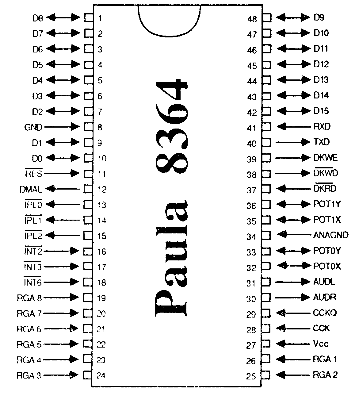

Hallo zusammen :) Ich habe hier zwei Soundchips vom Amiga 500 (PAULA 8463) hier liegen und würde da gerne Sound rausbekommen. Habe Arduinos, Raspberry Pis und weitere Microcontroller hier. Ich habe den Pinout von dem Chip, allerdings weiß ich nicht, wie man ihn ansprechen kann. Wollte in Zukunft damit MOD-Dateien abspielen, oder - wenn möglich - mit einem MIDI Keyboard Musik machen (letzteres kommt erst sehr bald) Vielleicht kann mir ja Jemand von euch helfen. Meine Suche ergab bis jetzt keine richtigen Ergebnisse. Lieben Gruß Thimo
Da sind doch nur Da-Wandler drinn, die auch DMA-fähig sind. Verwechselst Du den etwa mit dem SID des C64? Gruss Chregu
Das wusste ich gar nicht. Ich meinte schon den vom AMIGA, vom C64 habe ich aber auch zwei hier liegen. Ich dachte das Innenleben wäre komplexer. Aber wie könnte ich sie denn ansteuern, wenn ich sie schon mal hier liegen habe? Auch wenn es jetzt nicht das ist, was ich vermutlich dachte.
Thimo N. schrieb: > Aber wie könnte ich sie denn ansteuern, wenn ich sie schon mal hier > liegen habe? Ohne Beschreibung der Interna gar nicht. Sowas könnte sich in Amiga Foren finden. Aber da ist zumindest noch ein Joystick Interface, so das der Chip einige interne Register haben muss, auch, weil es ja ein DMA Controller sein soll (ich habe von Amiga null Ahnung). Also Registerbeschreibung finden und dann weiter überlegen. Wenn das ein DMA Controller ist, musst du entweder eine Steckkarte für eine vorhandene Architektur basteln, ober eine Schaltung mit RAM und einer CPU, die den mit Sounddaten befüllen kann.
Die Custom-Chips vom Amiga waren aufeinander abgestimmt. IMHO kannst du Paula gar nicht alleine betreiben, da die DMA Einheit im Agnus war. Die vier 8 Bit DA Kanäle kann wohl inzwischen fast jeder AVR oder einfache Cortex-Mx besser (wenn er denn DA-Wandler hat). Gugst du: https://de.wikipedia.org/wiki/Original_Chip_Set Die englische Seite ist informativer. Informationen zur Programmierung findest du auf der Amiga Developers CD (früher mal Amiga Hardware Reference Manual), online z.B. hier: http://amigadev.elowar.com/read/ADCD_2.1/Hardware_Manual_guide/node0000.html

Alles klar, danke für die Info. Das hatte ich ehrlich gesagt nicht gedacht. Ich dachte da wäre eine Art Soundbank drin, die man mit Werten ansteuern kann um den nötigen Ton Beat abzuspielen. Dann wird sich das wohl erledigen und ich werde mich um den SID vom C64 kümmern und noch zusätzlich schauen, ob man eine Hardware MOD-Player basteln kann. (mehr sollte der AMIGA chip im Endeffekt auch nicht tun) Auf jeden Fall - danke euch allen für die Informationen.

qq_q schrieb: > Amiga custom Chips werden seit >30 Jahren nichtmehr produziert. Naja, nicht ganz der letzte Amiga wurde ca. 1995 produziert. Ausserdem gibt es diverse HDL-Implementierung in progrmmierbarer Logic. Da ein Blockbild vom Amiga 500: https://www.pmsoft.nl/amiga/amiga-parts-chips.html die paula braucht eine Verbindung zum datenbus des Chip-RAM, die Adressen lieferte AGNUS (AdressGeneratorUnit). Die 68K CPU spielte bei der UMA-Architektur des Amigas eher eine untergeordnetet Rolle, die auch eher selten den Zugriff auf den Speicherbus hatte. https://en.wikipedia.org/wiki/Uniform_memory_access Da a bisserl amiga asm code zum Thema: https://www.markwrobel.dk/post/amiga-machine-code-letter8/ https://www.markwrobel.dk/post/amiga-machine-code-letter8-wavetabel-synthesis/
