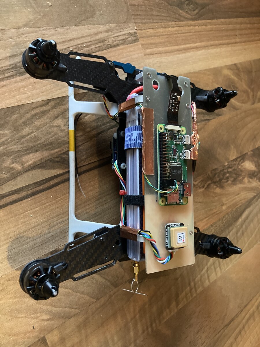

von Hermann S. (diphtong)
Servus,
hm...kann mir nicht vorstellen, dass der RPi oder die Kamera derartige
Störungen verursachen.
Hab einnen Raspi Zero W, mit Raspi Kamera (5 MP) direkt vor einem M8N
GPS/Kompass Modul (allerdings ist das GPS an einen Ardupilot
angeschlossen)...das GPS Modul ist nur soweit vom Pi entfernt, dass ich
die SD Karte noch rausziehen kann.
Weiterhin hab ich ca. 5cm unter der GPS Antenne eine aufgebohrte
AWUS036NEH.
Geschirmt ist bei mir nix...ausser die USB Datenleitung zur
Netzwerkkarte.
GPS Empfang könnte zwar besser sein, aber das liegt vll. an der
Umgebung...6-8 Satelliten bekomm ich immer rein.
Allerdings hatte ich mal Probleme mit einem USB3 Hub...hab dann irgendwo
gelesen, dass die teilweise ziemlich krasse Störungen rausschicken und
man dadurch u. U. WLAN und andere Empfangsprobleme bekommen kann...aber
das dürfte bei Dir nicht der Fall sein?!
GPS Modul vll. ein Glump?
So siehts bei mir aus...
Meine Kamera startet automatisch und schickt das video und alle
empfangenen Daten vom Ardupilot über wifibroadcast in den äther.
GPS ist mit dem ardupilot auf der unterseite verbunden und der Pi ist
über UART mit dem Ardupilot verbunden.

von Andi M. (andi6510) Benutzerseite
hier uebrigens eine passende Fundstelle aus dem Netz:
https://forums.raspberrypi.com/viewtopic.php?t=54179
scheint so auch andere haben solche Probleme.
Leider hat bei mir der erste Versuch mit Alufolie um das Flachbandkabel
noch keinen Erfolg gebracht.
