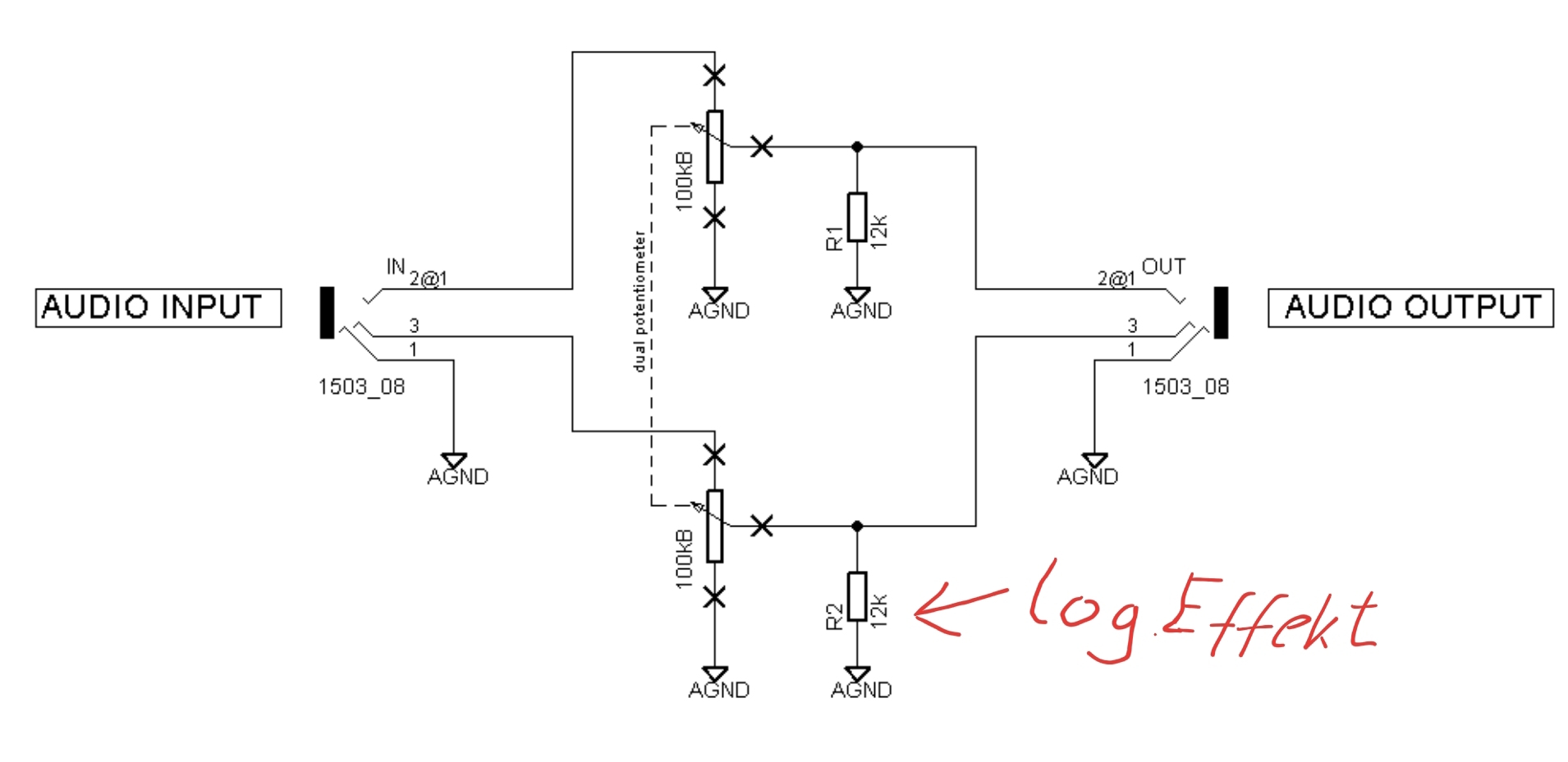

Guten Abend, für den Line-Out eines Fernsehers habe ich einen Lautstärkeregler gebaut, damit ich die angeschlossenen Kopfhörer in der Lautstärke einstellen kann. Dazu habe ich den Schaltplan hier verwendet: https://syntherjack.net/another-passive-volume-control/ Die Bauteile habe ich mit den dort beschriebenen Werten gekauft und eingebaut. Grundsätzlich funktioniert der Regler damit auch, ABER: In den Kopfhörern ist nur etwas bei fast vollständig aufgedrehtem Lautstärke-Poti zu hören, der Regelbereich ist sehr klein. Was kann die Ursache dafür sein, wie könnte ich das verbessern? Ich hatte gehofft, dass ich den kompletten Drehbereich des Potis ausnutzen und von Stumm bis max. Lautstärke regeln kann. Die Kopfhörer sind so kleine Ohrhörer, wie man sie früher auch schon beim Walkman hatte. Für Tipps, die auch ein Laie verstehen kann, wäre ich dankbar. Grüße Lorenz
Lorenz schrieb: > In den Kopfhörern ist nur etwas bei fast vollständig aufgedrehtem > Lautstärke-Poti zu hören, der Regelbereich ist sehr klein. Die 100k Potis sind viel zu hochohmig. Das ist eine Dimensieonierung für einen nachfolgenden Verstärker. Nimm besser Potis mit etwa dem 10 fachen Widerstand der Kopfhörer, also etwa 50..200 Ohm. Die 12k Festwiderstände kannst du auch weglassen.

DAnke für die Antworten. Hier noch ein paar Gedanken und auch Fragen: Im x. Untermenü kann ich den Line-out Ausgang des Fernsehers auf "Kopfhörer" umstellen. Leider funktioniert die Lautstärkeregelung per Fernbedienung da auch nicht. Das muss man in diesem Untermenü fix einstellen. Aber wenn ich das oben richtig verstanden habe, würde ich den Ausgang jetzt auf "Kopfhörer" mit max. Lautstärke stellen und die Lautstärke dann mit dem Poti anpassen. Das Poti muss logarithmisch sein? Das ist momentan leider nicht der Fall. Dann nehme ich so eines mit max. 1 Kilo Ohm. ... Habe jetzt mal gesucht, ist ist wirklich so, dass ich kein logarithmisches Stereo-Poti mit kleinem Widerstand finde. Muss mal weiter suchen... Und wofür ist der 12 Kilo Ohm Widerstand im oben verlinkten Schaltplan? Für irgendwas muss der doch gut sein, oder?
Lorenz schrieb: > Und wofür ist der 12 Kilo Ohm Widerstand im oben verlinkten Schaltplan? > Für irgendwas muss der doch gut sein, oder? Angstwiderstand, damit der nachfolgende Verstärker einen definierten Pegel sieht, auch wenn das Poti mal den Kontakt verliert.

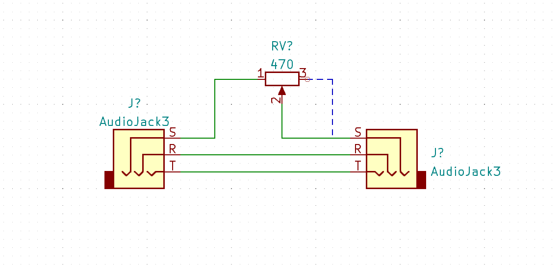

Hier reicht ein 470R-Poti in die Masseleitung. probier mal. Wieviel Ohm haben denn die Kopfhörer? 32 oder? Wenns die kleinen dinger vom Walkman oder ausm Flugzeug sind.
Axel R. schrieb: > Hier reicht ein 470R-Poti in die Masseleitung. der beste Tipp und der Kollege hat Recht es reicht ein singel Poti das die Rückleitung ja gemeinsam auf Masse geht! Manchmal sieht man den Wald vor lauter Bäume nicht da wir mit einem Stereopoti gestartet sind wobei das für einen Kopfhörer unnötig ist!

Sicherlich liegen dann am Ende beide KH-Systeme gleichphasig in Reihe zwischen den Stereo-Kanälen mit entsprechenden Klangbeeinflussungen. Aber fürn Fernseher allemale okay. Wollte es nur noch erwähnt wissen.
Axel R. schrieb: > Hier reicht ein 470R-Poti in die Masseleitung. Ui, ui, ui. Wenn das mal die Goldohren mitkriegen... Da ist dann nix mehr mit 105 dB Kanaltrennung. Aber beim Fernseh-Ton wird das nicht groß in's Gewicht fallen.
Ein Mono-Poti wäre natürlich auch toll. Aber als äh Laie... ich verstehe nicht, wie das angeschlossen werden soll, so dass der linke und rechte Kanal getrennt bleiben. Gibt es dazu ein Stichwort, nach dem ich googeln kann?
So war das gemeint. S ist der Masseanschluss, R und T sind "Ring" und "Tip", also die beiden Kanäle.

Joachim B. schrieb: > der beste Tipp und der Kollege hat Recht es reicht ein singel Poti das > die Rückleitung ja gemeinsam auf Masse geht! Dadurch würde man Stereo-Effekte verstärken. je leider das Poti eingestellt ist, umso extremer werden die Stereoeffekte. Ich kann mir nicht vorstellen, das das gut klingt - außer bei Mono Material.
Stefan ⛄ F. schrieb: > Dadurch würde man Stereo-Effekte verstärken. je leider das Poti > eingestellt ist, umso extremer werden die Stereoeffekte. Ich kann mir > nicht vorstellen, das das gut klingt - außer bei Mono Material. ja, der Gedanke kam mir beim Zigarettchen eben auch. Je leiser man stellt, um so mehr "falschen Surround" bekäme man auf die Kopfhörer, also die Differenz beider kanäle. Vielleicht probiert man das einfach mal aus. Habe gerade keine Quelle hier.
Danke für das Bild, jetzt verstehe ich das. Naja, wenn es sich bei geringer Lautstärke komisch anhört, ist es nicht so geeinget. Ich bestelle trotzdem ein Mono-Poti mit und teste es auch damit.

Die 12k verbiegen die Kennlinie, machen sie aber noch lange nicht logarithmisch. Im unteren Bereich, wo man kleine Abstufungen will, sind sie fast unwirksam. Nur ganz oben bei sehr hohen Lautstärken sind sie etwas wirksam. Auch logarithmische Potis nähern die Kennlinie aus 2 oder 3 Sektoren mit unterschiedlichem Widerstand nur an.
Lorenz schrieb: > Und wofür ist der 12 Kilo Ohm Widerstand im oben verlinkten Schaltplan? > Für irgendwas muss der doch gut sein, oder? Der macht das lineare 100k Stereopoti etwas logarithmischer. Da du aber schon einen 32 Ohm Kopfhörer an das Stereopoti anschließt, darf dein Poti zur Not auch ein lineares 100R bis 250R Stereopoti sein. Der 12k entfällt dann natürlich.
