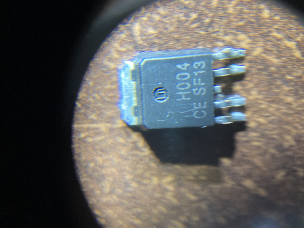

Hallo zusammen, kennt jemand dieses Bauteil (siehe Bild im Anhang)? Im Kreis steht „Ln“ und danach H004 CE SF13. Von welchem Hersteller (Ln?) könnte es ein? Danke euch! Gruß Alex

Ich weiß nicht. Bas21 im sot32 Gehäuse ist das nicht. Ich würde andersherum an die Sache ran gehen: wo war das verbaut? Stelle/Funktion

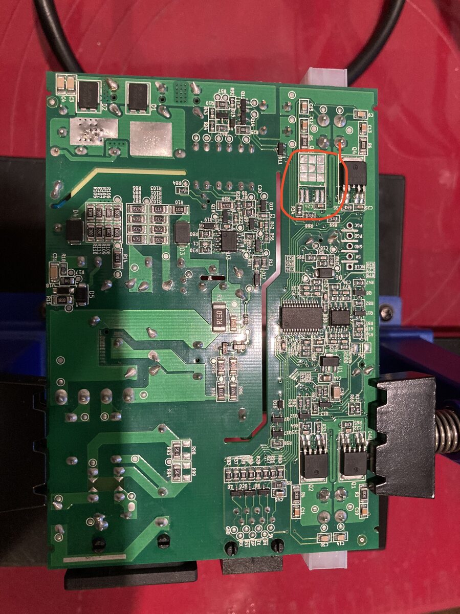

Hallo, vielen Dank für die Rückmeldung. Die Platine, wo es drauf war (siehe Bild im Anhang) ist von Ikea für elektrische Tischfüsse, die man elektrisch hoch und runter fahren kann.

Danke. So eins müsste es sein. Jetzt muss ich nur eins mit richtigen Parametern finden.
Das Bauteil ist kurzgeschlossen. Hatte die halbe Platine auf Masse gelegt.
Alex S. schrieb: > Das Bauteil ist kurzgeschlossen. Hatte die halbe Platine auf Masse > gelegt. Dass sieht nach Durchlegiert aus ;-) Kann wieder vorkommen. Ursache geklärt?
Alex S. schrieb: > Von welchem Hersteller (Ln?) könnte es ein? Wenn du das Datenblatt des 28 poligen IC holst, wirst du wissen, dass dort 4 N-MOSFETs verbaut werden, mit einem kleinen Widerstand um den Strom zu messen und abzuschalten, und mit einem Boost-Kondrnsator pro high side MOSFET um dessen Ansteuerspannung zu bekommen.
Alex S. schrieb: > Die Platine hatte einen Wasserschaden :-( Dan ist wohl schon mal die Primäre Ursache bekannt. Folgeschäden? Als etwaige weitere Ursache? Nicht dass dir dann der Neue auch wieder Durchlegiert.
