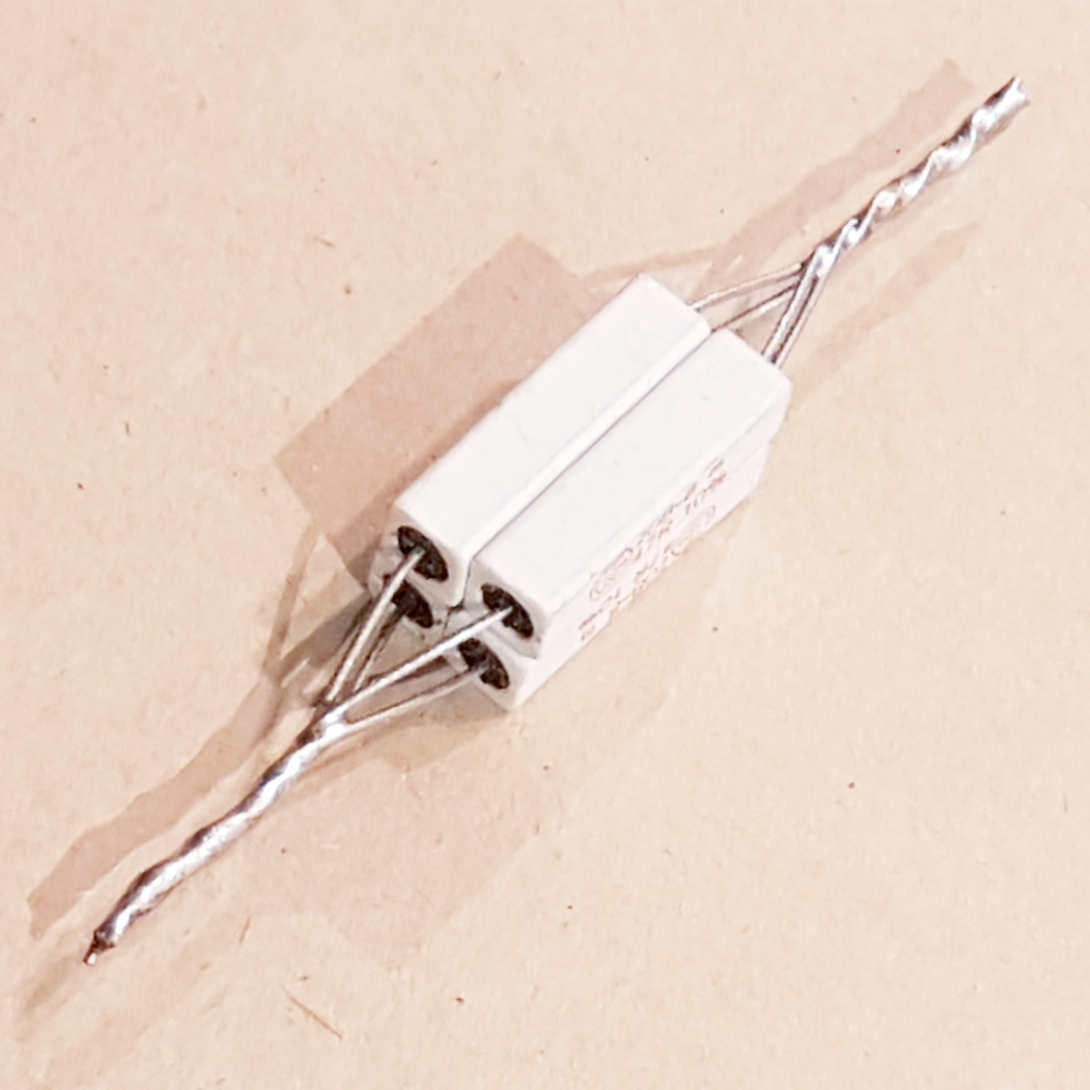

Harald W. schrieb: > Ausserdem > verhindert ein Vorkondensator nicht den Einschschaltstrom- > stoss, bei dem die meisten Glühlampen sterben. Nimm doch einfach 4 Stück parallel geschaltete 220 Ohm / 4 Watt Widerstände und schalte sie in Serie zur 100W Glühbirne. Die Widerstände werden dann jeweils mit etwa 2,5W belastet. Damit hast du sowohl effektiv den Einschaltstrom begrenzt, als auch dauerhaft die Versorgungsspannung um 10% reduziert. Die Leistung der Glühbirne entspricht jetzt etwa den gewünschten 80W. Hinzu kommt, dass das Gesamtsystem nur noch 90W benötigt (10 Watt eingespart). Es werden also gleich 3 Wünsche auf einmal erfüllt. https://youtu.be/vt2lWFa1ZZ4

Michael M. schrieb: > Damit hast du sowohl effektiv den Einschaltstrom begrenzt, als auch > dauerhaft die Versorgungsspannung um 10% reduziert. Die Leistung der > Glühbirne entspricht jetzt etwa den gewünschten 80W. Da hast du die Rechnung ohne die Glühbirne gemacht. Wenn man die Spannung um 10% absenkt, wird dir der Strom nicht den Gefallen tun, auch um 10% abzunehmen. Rechne mal eher mit 4 bis 5%. Entsprechend weniger nimmt die aufgenommene Leistung ab. Was erheblich stärker absackt, ist der Lichtstrom.

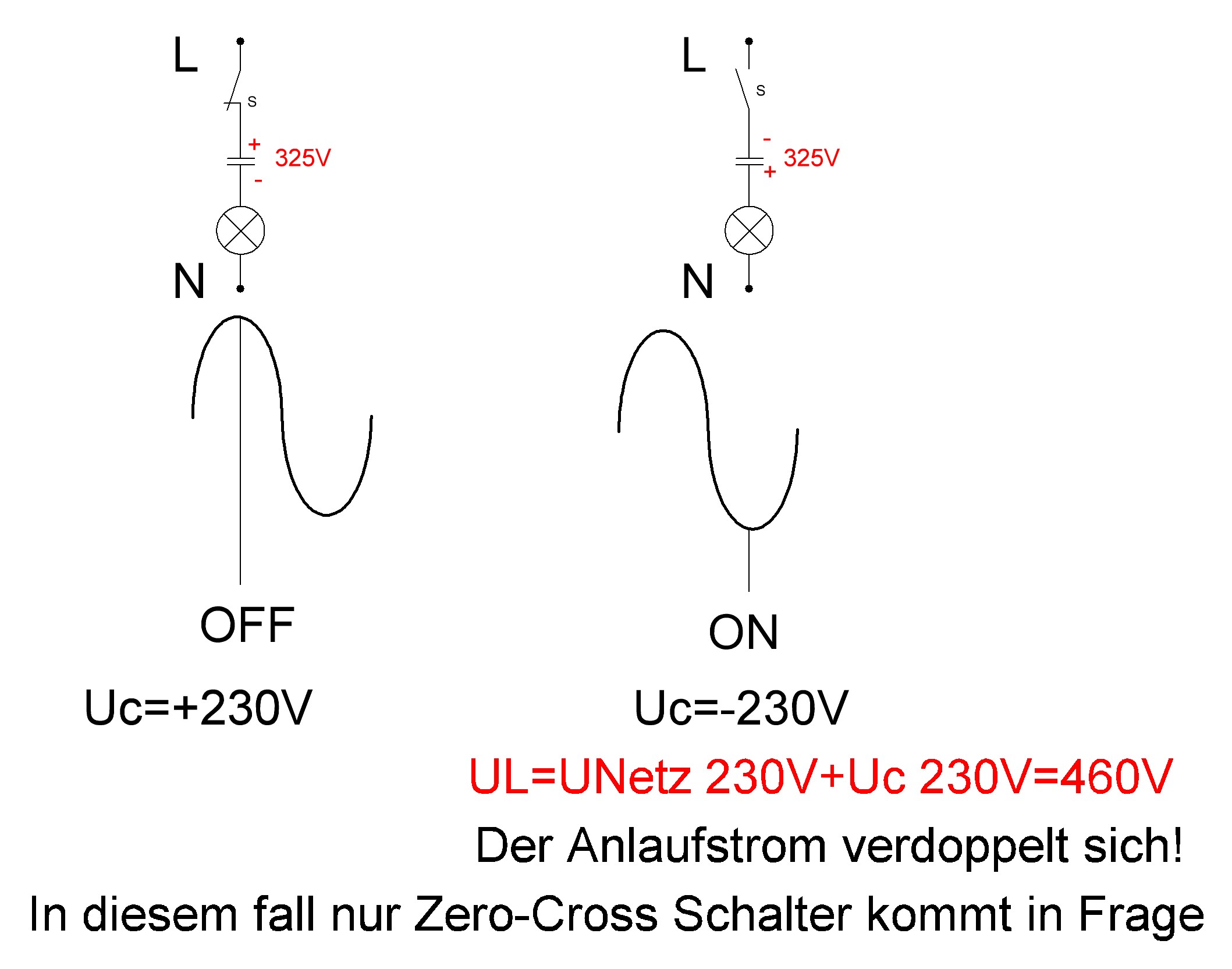

Schleimbeutelentzündungsvermeider schrieb: > einen Kondensator in Reihe mit der Glühbirne schalten Keine gute Idee (siehe Anhang). oder irre ich mich
Schleimbeutelentzündungsvermeider schrieb: > Oder geht da nur ein Öl gefüllter Motoranlaufkondensator im gehobenen > Preissegment? Ja, fliessen immerhin 0.5A, und nichtmal damit. Selbst der gute Motor-Betriebskondensator wird vor der Lampe kaputt sein.
Bei mir lief die C-Lampen-Kombination über 30 Jahre problemlos in der Hausnummernbeleuchtung (60-W-Birne), bis es brauchbare 230-V-Leds gab. Der C wird über 470 kOhm entladen, wie beim Led-Netzteil. Da gibt es keine Überspannung. Induktive Ausschaltspitzen (C-Motor) sind da kritischer, und sogar da funktioniert das millionenfach. Der Kondensator frißt nur Blindstrom und bleibt kalt, im Gegensatz zu einer TL-Drossel, die wird warm.
