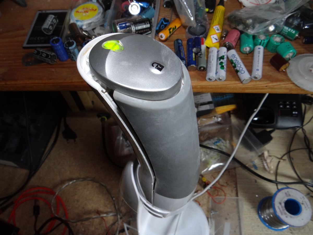

So,
ein weiteres "BMS" ist geknackt.
Nach der Braun Oral Zahnbürste hatte ich auch mit einem Braun
Akku-Stabmixer nach dem Tausch des Akkus keine Funktion mehr.
Hier sind 2 x 18650 eingebaut. (Und ist herrlich schwer aufzubekommen,
wenn man nicht weiss wie)
Die neuen Akkus hatte ich beide vollgeladen eingebaut und der
Druckschalter für den Ladezustand signalisierte "Akku leer". Keinerlei
Funktion, wo es vorher mit den alten Akkus noch ging.
Ich habe jetzt im eingebauten Zustand beide Zellen nacheinander bis
Ladeschlussspannung punktgenau entladen und jetzt lädt er endlich
fleissig mit 8,3 W.

akku schrieb:
>> Also den Zelltausch ohne Spannungsverlust des BMS durchführen.
>> Das ist zwar ne üble und umständliche F***erei mit all den zusätzlichen
>> Kabeln, aber meist klappt das.
So ähnlich habe ich damit bei einer Braun Zahnbürste und Stabmixer
Erfolg gehabt. Siehe hier im Forum.
Beide waren nach erneuern der Zellen zunächst tot.
