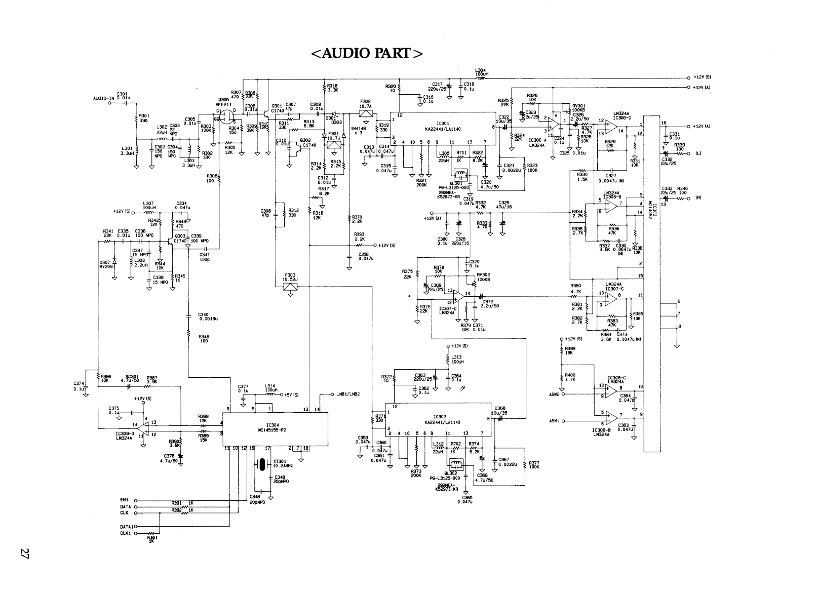

Hab da einige zwei- und dreipolige Keramikfilter, u.v.a. Resonatoren für die IF/ZF von 10,52 MHz z.B. hellbraun, 3polig roter Punkt 10.52 JA oder E10.52H E10,52J (muratalogo) X oder Y oder b Bei 10,7 liegt die erste UKW-ZF normalerweise. dann fand ich diese Murata Piezo Filters Introduction mit umfangreichem Katalog https://manualzz.com/download/1603654 an einer Stelle steht da "Center frequency *10.52MHz* types of SFE10.7MHY-A is also available." Hats irgendeine besondere Bewandnis mit diesem krummen Wert ähnlich den krummen Werten beim dem TT2 / Zweittonkanal bei analogem TV?
Filter schrieb: > Hats irgendeine besondere Bewandnis mit diesem krummen Wert ähnlich den > krummen Werten beim dem TT2 / Zweittonkanal bei analogem TV? 180kHz Ablage zwischen Stereokanälen war bei analogem Satelliten Fernsehen üblich.
Genau. Um mit einer Mischfrequenz (ein Mischer, PLL, VCO...) für Audio bei Sat-Receivern auszukommen. Der J ist außerdem schmalbandiger, als der A, weshalb auch bei 10,7MHz zwei Filter benötigt werden. Audio bei 6,5MHz war nämlich breitbandiger moduliert. Gruß Jobst
Jobst M. schrieb: > Genau. Um mit einer Mischfrequenz (ein Mischer, PLL, VCO...) für Audio > bei Sat-Receivern auszukommen. Im Plan ist ein XT301 mit 10.24 MHz. Gabs für 10,52 auch nur irgendeine Satanwendung?
Im STR201 von Grunzig war eine SAA1057 PLL und 2 Stück TBA120S für die Audiounterträger. Dabei einer für 10,7MHz und einer für 10,52 Mhz mit besagten Keramikfiltern. Mono-Unterträger bei 6,5MHz und dann die Pärchen 7,02/7,2 Mhz, 7,38/7,56 Mhz etc. für Stereo oder mehrsprachig.

Filter schrieb: > Gabs für 10,52 auch nur irgendeine Satanwendung? Hättest Du Dir das Bild genau angesehen, hättest Du das gefunden. Gruß Jobst
Jobst M. schrieb: > Hättest Du Dir das Bild genau angesehen, hättest Du das gefunden. Die Tomaten sind mir gerade von den Augen gefallen, Danke! Ein Analog SAT-Receiver ist auch noch da - gäbs da noch Anwendungen?
