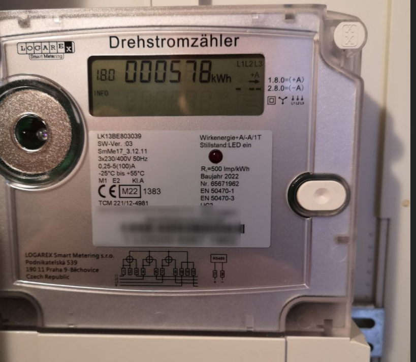

Hallo Peter, Dein Projekt ist das, was ich benötige. Fast: Ich möchte die Daten dazu verwenden, eine Wärmepumpe für Warmwasser so zusteuern, dass sie dann, wenn meine Photovoltaikanlage überschüssige Energie an das EVU liefert, in den Super-Modus schaltet und den Wassertank auf eine höhere Temperatur bring. Die Wärmepumpe braucht nur über einen Relaiskontakt angesteuert zu werden. Ich brauche dafür die Info von meinem Smart-Meter (Logarex LK13), ob und wie viel Energie an das EVU abgegeben wird. Meine Frage: liefert mein Smart-Meter im Standard-Modus (nur ein IR-Empfänger) eine Info über die ans EVU abgegebene (negative) Energie. Oder ist es dazu notwendig die IR-Schnittstelle mit einen Sender zu versehen. Danke und Grüße Heiner
Heiner K. schrieb: > Oder ist es dazu notwendig die IR-Schnittstelle mit einen Sender zu > versehen. Hallo Heiner, nein, du brauchst wahrscheinlich keine IR-Sendediode. Wenn dein Logarex ein LK13BE80xxxx und nicht älter als BJ 2019 ist, dann sendet der automatisch alle paar Sekunden die internen Werte. Das kannst du rausbekommen, wenn du mit der Handykamera raufguckst (Umgebung abdunkeln). Dann siehts man blinken. Die momentane Leistungswerte sendet der Zähler aber erst, wenn das erweiterte Protokoll mit INFO on eingeschaltet wurde. Dazu brauchst du die PIN zum Freischalten. Die bekommt man vom Netzbetreiber. Dann ist dein Vorhaben möglich. Das sieht im Protokoll so aus (wenn negativ, steht ein "-" davor): ********andere Werte ******* 1-0:16.7.0*255(000123*W) 1-0:32.7.0*255(223.0*V) 1-0:52.7.0*255(240.1*V) 1-0:72.7.0*255(229.9*V) 1-0:31.7.0*255(021.45*A) 1-0:51.7.0*255(001.31*A) 1-0:71.7.0*255(004.03*A) ******** weitere Werte ***** ABER: Die Logarex haben ein Problem mit der Helligkeit der IR-Diode. Die lässt im Laufe der Zeit nach. Dann muss der Lesekopf empfindlicher gemacht werden. Das erreicht man mit der Veränderung zweier Widerstände. Als optimal hat sich bewährt, am Emitter des 4,7 k und am Kollektor des BCxyz 1,2 k anzuschließen. Allerdings musste ich bei einem Zähler sogar mal 22 k einlöten. In dem hier veröffentlichten Programm ist noch nicht die JSON-Erweiterung eingebunden und es noch ein BUG mit dem Minus drin. Kommt später noch. Gruß Peter

Peter R. schrieb: > nein, du brauchst wahrscheinlich keine IR-Sendediode. Wenn dein Logarex > ein LK13BE80xxxx und nicht älter als BJ 2019 ist, dann sendet der > automatisch alle paar Sekunden die internen Werte. Das kannst du > rausbekommen, wenn du mit der Handykamera raufguckst (Umgebung > abdunkeln). Dann siehts man blinken. Mist, der Zähler ist von 2018 und in der Handykamera blink nichts. Was kann ich da machen? Grüße Heiner
Heiner K. schrieb: > Was kann ich da machen? anderes Handy oder Digitalkamera probieren. Manche (guten) Kameras haben IR Filter hinter der Linse.
Georg G. schrieb: > anderes Handy oder Digitalkamera probieren. Manche (guten) Kameras haben > IR Filter hinter der Linse. Danke für den Tipp. Bei einer anderen Kamera blinkt's. Ist das Protokoll bei älteren LK13BE80xxxx, hier KL13BE803039, anders? Grüße Heiner
Heiner K. schrieb: > Ist das Protokoll bei älteren LK13BE80xxxx, hier KL13BE803039, anders? also, wenn der von alleine blinkt, denke ich, sendet der auch das Protokoll ;-) Ich weis nicht, welche Module du schon hast? Also irgendein ESP8266 Modul (WEMOS, WIFI Kit8 o.ä.) nehmen. Das Programm mit JSON Erweiterung raufspielen. Lesekopf basteln (geht auch ohne MAX485). Den Kollektor per Widerstandsteiler (wegen Pegelwandlung auf 3,3V) an RxD anschließen. Bei einigen Modulen ist der Serial0 durch USB-Anschluss belegt, dann in der Setup-Routine folgenden Code nach Serial.begin(9600,SERIAL_8N1) einfügen: Serial.swap(); // set serial pins on 13(RX) and 15(TX) und damit RxD auf einen anderen PIN legen. Mehr Infos hier: http://stefanfrings.de/esp8266/ Mit dem Handy ESP-WLAN suchen und verbinden. Dein WLAN-Daten eingeben und speichern. Dann die IP des ESP suchen -> wenn gefunden (ggf. im Router gucken) Dann die IP im Browser eingeben... dann müsstest du schon etwas sehen. Was alles rauskommt, an Daten, siehst du wenn im Browser eingibst: DEINEIP/allData Man kann auch das Rohprotokoll ausgeben lassen, aber dann braucht man einen Server, der das entgegennimmt und speichert (zur Not nimm meinen: infozaehler.de/json2server.php). Einzustellen bei den Einstellungen. Für das Rohprotokoll sind keine Logindaten nötig. Geht ohne ;-) DEINEIP/sendProtocols Nachgucken dann hier: https://infozaehler.de/logJSONProt.txt Das Rohprotokoll steckt in der Variable "buffer" und ist mit BASE64 codiert. Decode mit: https://base64.guru/converter/decode/ascii Gruß Peter

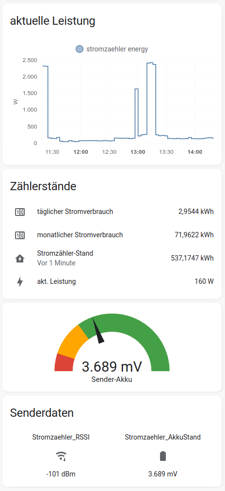

Hallo zusammen, hier ist ein Link zum Stromverbrauch aus dem Netz des StromLog. In meiner Werkstatt hängt ein LogaRex LK13BE80XXX, wo nur das Netzteil des StromLog dranne ist. Damit kann man den Verbrauch des StromLog einsehen. Benutzer: StromLog Passwort: StromLog Anmelden kann man sich hier: https://infozaehler.de/meinzaehler.php Nach der Anmeldung bleibt man, wenn die Cookies nicht gelöscht werden, einen Monat eingeloggt. Gruß Peter

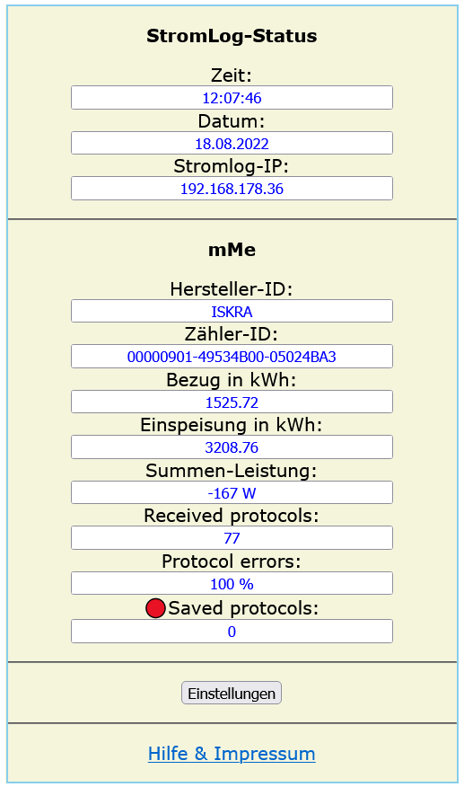

Hi, ich muss noch einmal mit meinem MT691 um die Ecke kommen. Seitdem ich meine Guerilla PV aktive habe, kommt es teils zum merkwürdigen Verbräuchen jenseits der 60kW. Also habe ich mir das Protokoll in den Momenten angeschaut. In den Fällen steht plötzlich ein 'FF' hinter dem TL-Field?!? Könnte mir ja vorstellen, dass wenn der Wert gegen Null geht, dass der den Scaler auf 'FF' setzt, der steht aber weiter auf '00'. @Peter Kannst Du da vielleicht Klarheit schaffen? Hier mal ein Beispiel: 1b1b1b1b010101017605139766886200620072630101760101050687ccd80b0a0149534b 00043e9318726201650687cf97620163287e00760513976689620062007263070177010b 0a0149534b00043e9318070100620affff726201650687cf977477070100603201010101 01010449534b0177070100600100ff010101010b0a0149534b00043e9318017707010001 0800ff65001d190401621e52fe65059377430177070100100700ff0101621b520053ff7c 01010163c4c10076051397668a62006200726302017101634d3700001b1b1b1b1a01b100 Konkret geht es dann ja hier darum: 77 070100100700ff 01 01 621b 5200 --> Stelle 3+4 Scaler '00' 53ff7c --> Stelle 1+2 TL signed Integer16 und dann das merkwürdige 'ff' 01 Danke im Voraus. Gruß Peff
Bearbeitet durch User

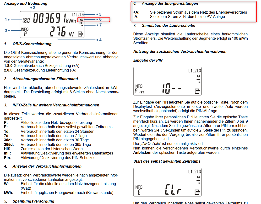

Bin ein Stück weiter gekommen, bei meinem MT691 :-) Sobald man einspeist dreht der Zähler quasi um. Bedeutet: wenn man 100W eingespeist werden gibt er 127-100 --> 27W per SML bei Type-Length-Value 52 aus. wenn man 150W eingespeist werden gibt er 32.767 -150 --> 32.617W per SML bei Type-Length-Value 53 aus. Auf dem Display wird die korrekte Einspeisung ausgegeben, allerdings ohne Vorzeichen, so dass man raten darf ob man einspeist oder nicht. Nun ist die Frage wie man aus dem SML herausließt, ob man einspeist oder nicht. Das einige was mir bisher aufgefallen ist, dass im Bereich des Gesamtverbrauchs sich bei Einspeisung etwas ändert. ohne Einspeisung 77070100010800ff 6500 1c11 0401 77070100010800ff 6500 1c01 0401 mit Einspeisung 77070100010800ff 6500 1d19 0401 Beispiel Peter 77070100010800FF 6500 082D 0401 aus dem c wird ein d und aus der 1 eine 9 Aber ob ich mich darauf verlassen kann ist ziemlich unklar, da nirgends dokumentiert. Zudem in Peters Beispiel von der Zähler der auf '0' steht dort was völlig anders steht. Was die Änderung der 1 zur 0 bei Einspeisung bedeutet ist mir auch unklar. Alles in allem noch keine Lösung aber vielleicht ein Ansatz Bin für alle Infos zu haben. Gruß Peff
Beitrag #7194496 wurde vom Autor gelöscht.
Stefan M. schrieb: > > > Auf dem Display wird die korrekte Einspeisung ausgegeben, allerdings > ohne Vorzeichen, so dass man raten darf ob man einspeist oder nicht. > > > Bin für alle Infos zu haben. > > Gruß > Peff Gibt das +A und -A im Display nicht die Energierichtung an? Gruß Christian
Ah! Das kann sein. Checke ich heute mal. Genau da baumelte das Kabel vom IR drüber^^ Bleibt die Frage offen, wie man es aus dem SML ausliest. Um dann die korrekte Leistung umzurechnen.
Stefan M. schrieb: > > Bleibt die Frage offen, wie man es aus dem SML ausliest. > Um dann die korrekte Leistung umzurechnen. Hab mich selber mit dem SML Protokoll noch nicht befasst, aber hier ist eine gute Info Seite. https://www.msxfaq.de/sonst/bastelbude/smartmeter_d0_sml_protokoll.htm Gruß Christian

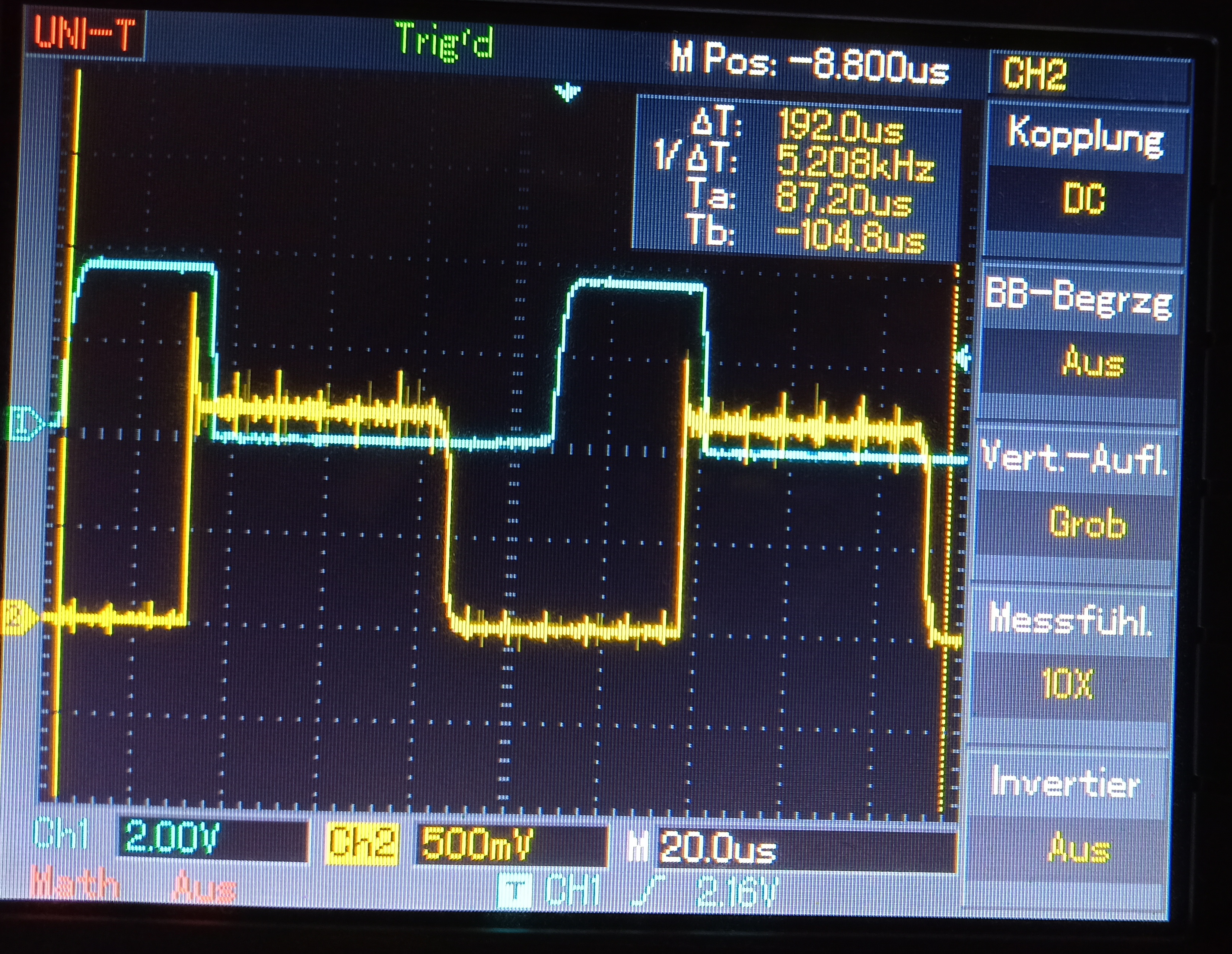

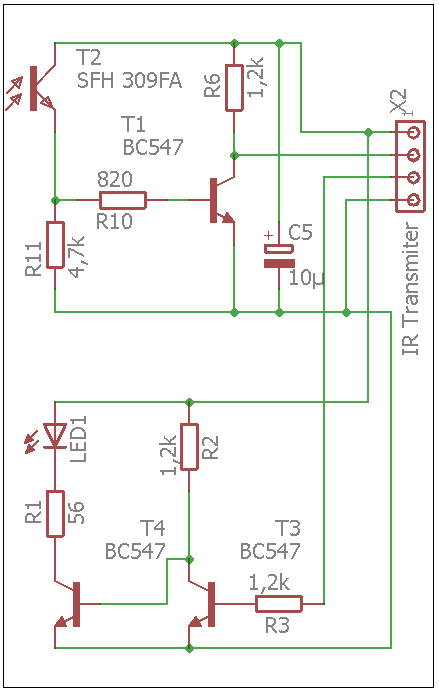

Hallo, ich versuche seid einiger Zeit ebenfalls meinen digitalen Stromzähler über die IR-Schnittstelle auszulesen. Komme aber leider bei der Empfangshardware nicht weiter. Könntest du vielleicht noch mal die Schaltung teilen mit der du die IR Signale empfängst? Irgendwie scheinen (bei mir) sowohl Fototransistor/Phototransistor Fotodiode/Photodiode zu langsam zu sein für 96008N1. Meine Bauteile sind: Fotodiode, PD333-3C/H0/L2, für Tageslicht und Infrarot Fototransistor PT333-3C; Tageslicht und Infrarot Vielen Dank
Lars schrieb: > ich versuche seid einiger Zeit ebenfalls meinen digitalen Stromzähler > über die IR-Schnittstelle auszulesen. Hallo, um welchen Zählertyp handelt es sich? Es gibt Typen, die sind durch den Netzbetreiber per PIN verriegelt. Typ, Hersteller und Baujahr. Ansonsten müsste das eigentlich gehen, egal welche LED oder Transistor. So schnell ist 9600 8N1 nicht ;-) Gruß Peter
Lars schrieb: > Irgendwie scheinen (bei mir) sowohl Fototransistor/Phototransistor > Fotodiode/Photodiode zu langsam zu sein für 96008N1. Mit einem Smartfone sieht man ob Daten gesendet werden.
Rüdiger B. schrieb: > Lars schrieb: >> Irgendwie scheinen (bei mir) sowohl Fototransistor/Phototransistor >> Fotodiode/Photodiode zu langsam zu sein für 96008N1. Mit dem BPW40 geht es aber durchaus, ich benutze bei meinem ESY Q3MA einen (höher empfindlichen) SFH-309 FA4 am Front-IR-Sender. > > Mit einem Smartfone sieht man ob Daten gesendet werden. Das Apfelfon meiner Frau hat ein IR-Filter, da sieht man nichts. Aber mit meinem alten S*msung S2 geht es. Kann man auch mit der IR-TV-Fernbedienung testen, man muss dann nicht in den Keller;-)
Lars schrieb: > Komme aber leider bei der Empfangshardware nicht weiter. Könntest du > vielleicht noch mal die Schaltung teilen mit der du die IR Signale > empfängst? Anbei die Schaltung. Die kann senden und empfangen. Bei mME (Zähler ab 2018) braucht man nur den Empfangsteil. Gruß Peter
Thomas schrieb: > Natürlich teile ich meinen Code gerne, bitte rollt aber nicht mit den > Auge, C/C++ ist nicht meine liebste Sprache. Es gibt garantiert viele > Stellen, die besser geschrieben sein könnten... ;) > > Zusätzlich eingebaut sind die Funktionen für die Akku-Überwachung, das > Senden der Daten an den Lora-Gateway und die Funktionen für die Ausgaben > auf dem Display. > Hi Thomas, ich beschäftige mich gerade mit LoRA und dem TTN-Netzwerk, weil mein Stromzähler so ungünstig platziert ist, dass er seine Daten nicht über WLAN weitergeben kann. Eine Frage: üblicherweise werden die Daten per Gateway in die TTN-Cloud geschoben und von dort dann wieder zurück geschickt. Du hast anscheinend den Network-Server vom TTN-Stack_V3 lokal auf dem Gateway und hast die Daten dadurch nur lokal (private). Wird dann dafür auch ein Applikation-Server gebraucht und dafür ein Payload-Decoder? Wie schaut dieser Decoder für Dein Device aus? Sind für das Device spezielle Angaben bei der Registrierung notwendig (Activation Mode, LoRaWAN Version, etc...). Danke schon mal für Deine Rückmeldung. Gruß, Herbert

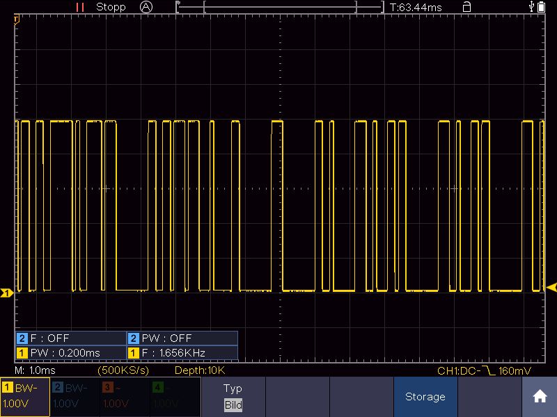

Hallo, vielen Dank für die zahlreichen Antworten auf meine Frage. Mein Zähler ist ein DTZ541. Und den PIN hatte ich bereits besorgt und eingegeben. Trotzdem vielen Dank für den Tipp. :-) Nach der Eingabe konnte ich auch tatsächlich mit der Smartphone Kamera die IR-LED Daten senden sehen. Ich werde es mal mit einem Nachbau der Schaltung probieren. Vielen Dank! Vielen Grüße
Hallo, ich habe nun die Schaltung einmal nachgebaut. Leider hatte ich nicht genau die Widerstandswerte die in der Schaltung angegeben waren. 850ohm & 1,2k ohm sind bei mir jeweils ein 1K Widerstand. der 4k7 wurde bei mit zu einen 4K4. Raus gekommen ist dieses Bild. Channel1 ist die Empfangsdiode Channel2 ist die Sendediode Nun hätte ich noch mal zwei Fragen: - Wodurch kommt der Versatz zwischen der fallenden Flanke Channel2 und der steigenden Flanke Channel1? - Das Signal der Sendediode ist ja "quasi" invertiert. Ist das richtig so wenn ich damit das serielle Signal 9600 8N1 empfangen möchte? Vielen Dank & Viele Grüße
Lars schrieb: > 850ohm & 1,2k ohm sind bei mir jeweils ein 1K Widerstand. > der 4k7 wurde bei mit zu einen 4K4. Hallo, die Widerstände sind nicht das Problem. Abweichungen verschieben nur den Arbeitspunkt der Transistoren. Da aber die in Sättigung gehen, ist das nicht tragisch. Das Problem ist: Was ist das für ein Zähler? Sendet der die Daten von selbst? (Push-Betrieb) Oder muss der aufgefordert werden zu senden? (Pull) Was aus dem Zähler rauskommt, sieht in etwa so aus, wie auf dem Bild. Das Diagramm im Beitrag hiervor sieht nach einer Reflexion der Sende-LED aus. Gruß Peter
@Lars: Satte 11 MB für ein Bild mit 2 Wellenlinien. Respekt! https://www.mikrocontroller.net/articles/Bildformate

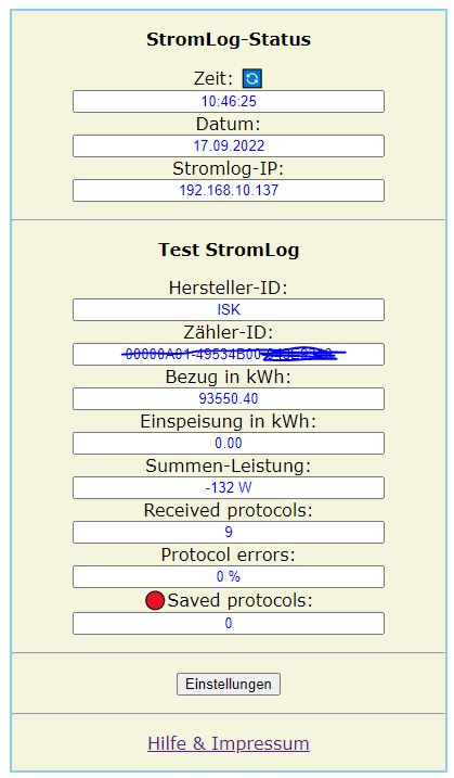

Hallo, ich hoffe hier liest noch jemand mit? Ich lese seit ein paar Tagen einen ISKRA 961 mit einem Hitchi IR V2 Lesekopf und dem unten folgenden Script (aus PV Forum) aus: >D >B =>sensor53 r >M 1 +1,3,s,0,9600,MT691 1,77070100010800ff@1000,Total Consumed,kWh,Total_in,3 1,77070100100700ff@1,Current Consumption,W,Power_cur,0 1,77070100240700ff@1,Current Consumption P1,W,Power_p1,0 1,77070100380700ff@1,Current Consumption P2,W,Power_p2,0 1,770701004c0700ff@1,Current Consumption P3,W,Power_p3,0 1,77070100020800ff@1000,Total Delivered,kWh,Total_out,3 # Die Zählerregister 180 und 280 werden korekt angezeigt, aber nicht der aktuelle Verbrauch. Der Zähler ist mehrfach mit der PIN freigeschaltet! Im Zahlerdisplay kann ich nach Freischalten für ein paar Minuten den aktuellen Verbrauch sehenen, aber auch in diesem Zeitraum sehe ich nur die beiden angefügten Daten auf dem PC. Irgendwo sCheint noch ein Fehler zu sein?
KARL schrieb: > Die Zählerregister 180 und 280 werden korekt angezeigt, aber nicht der > aktuelle Verbrauch. Hallo, kannste hier das komplette rohe Protokoll des Zähler posten. Oder mir per Email schicken. Dann kann ich rein gucken, ob die Werte überhaupt vorhanden sind, bzw. wie die kodiert sind. Das Protokoll fängt mit "1b 1b 1b 1b 01 01 01 01" an und hört mit "1b 1b 1b 1b 1a .. .. .." auf. Die Punkte bedeuten die Prüfsumme und variieren in ihren Werten. Gruß Peter
