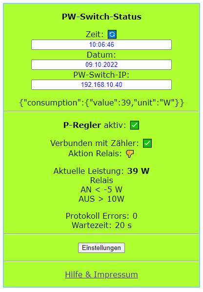

- vom StromLog wird im eingestellten Scaninterval die Leistung abgefragt
- ist die kleiner dem eingestellten Wert, schaltet die Steckdose zu
- ist der aktuelle Wert größer dem eingestellten, dann wieder aus.

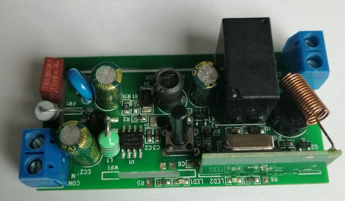

Material:

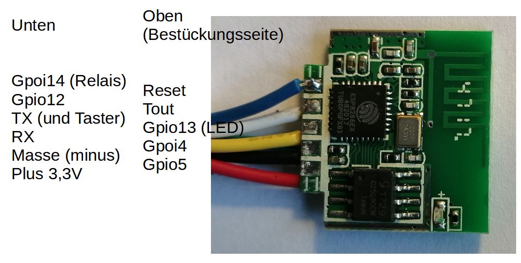

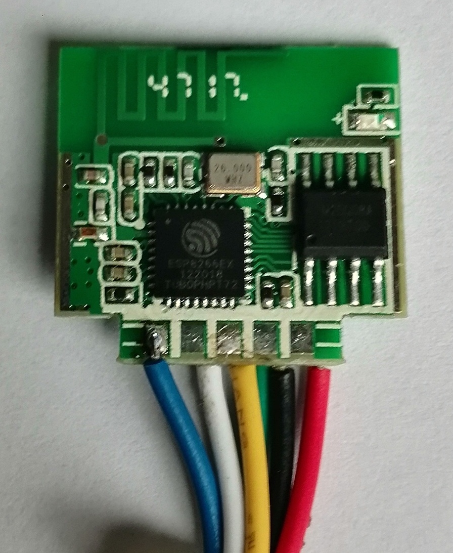

- Schaltstecktose mit ESP8266 kaufen (Bild)
- ESP auslöten und mit dem Programm flashen
- ESP wieder einlöten
fertig.
Ist im ersten Schritt, erstmal nur was für Bastler ;-)
Verzeichnis erstellen (PowerReglerDTZ). Programm reinkopieren.
Unterordner erstellen (data) und da kommt die config.ini rein.
LittleFS muss installiert werden. Der ESP aus den Steckdosen, welche ich
noch hatte, hat 1 MB Speicher drin. Entscheidend ist die
ESP-Chip-Platine. In unterschiedlichen WLAN Schaltsteckdosen war immer
die gleiche Chip-Platine drin.

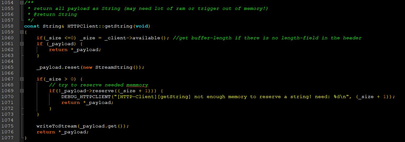

ganz vergessen zu schreiben...
WICHTIG: in der Datei ESP8266HTTPClient.cpp muss bei der Funktion
getString(void) folgende Zeile ergänzt werden.
if(_size <=0) _size = _client->available(); //get buffer-length if there
is no length-field in the header
Die macht folgendes:
- wenn im HTTP-Header keine Länge des Datenpaketes angegeben ist, dann
wird die Bufferlänge der empfangenden Daten als Datenlänge genommen.
Die Datei ist bei den importierten Liberies zum ESP enthalten.
Gruß Peter
von Peter R. (peter_r689)
nach einigen Tagen Tests, schaltet die Steckdose erfolgreich ein, wenn
die eingestellte Leistung der PV zur Verfügung steht. Das Resultat ist,
dass die Lieferung in das Netz reduziert wird. Anbei die aktuelle
Software des Schalter.
Neu:
- History über Ein- und Ausschaltzeiten (mit Speicherung im Dateisystem)
- einige Funktionen überarbeitet
- Restendpunkt für Homeassistant und ähnliche Rechner eingebaut
(IP/xmlHttp)
{"ac":61,"re":1,"ot":19,"wt":0,"er":0,"co":1}  ac=Leistung in Watt,
re=Relais an/aus, ot=Einschaltzeit in Min, wt=Wartezeit bis zur
Schaltung des Relais, er=Errors, wenn StromLog nicht erreichbar oder
WLAN-Fehler, co=connect mit StromLog
- Handschaltung ohne Automatik integriert
- Hintergrund Aktualisierung per JS-Script eingebaut
- Online-Update über einstellbaren Server integriert
- diverse Refactorings

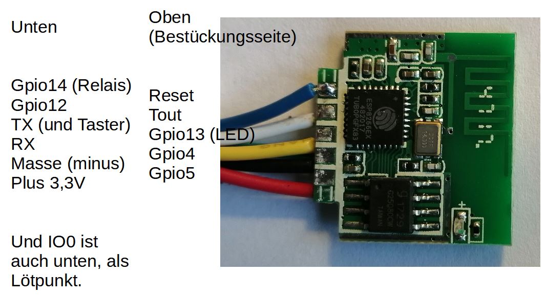

von Chris K. (kathe)
Wieso ESP Modul auslöten ?
Wie hier im eingelöteten zustand programmieren:
https://tasmota.github.io/docs/Getting-Started/#needed-hardware
! 230 V darf nicht angeschlossen sein !
Hier findest du zig Module mit ESP und pinout ....
https://templates.blakadder.com/
Da kannst du auch nach anderen Modulen mit ESP suchen. Shelly setzt noch
immer ESP ein, aber andere Hersteller wechseln gerade auf RTL oder
Beken.
