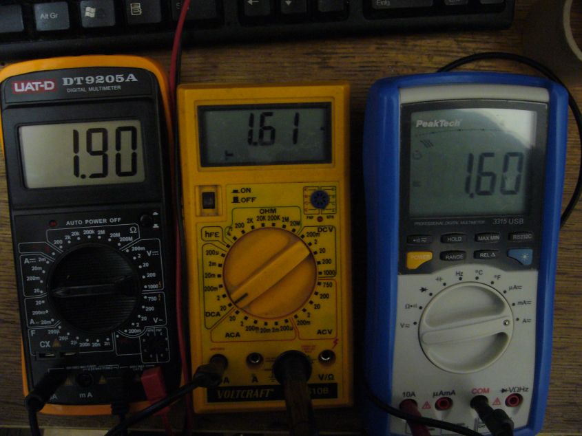

Der G. schrieb: > Ich hatte Lust mir ein hochwertiges Multimeter für 10 Euro zu gönnen und > habe beim DT9205A zugeschlagen Bei mir hat sich so ein Multimeter spätestens dann disqualifiziert, nachdem bei Strommessung 3 andere MM 1,6A, das DT9205A aber 1,9A gezeigt hat.
Ozvald K. schrieb: > Bei mir hat sich so ein Multimeter spätestens dann disqualifiziert, > nachdem bei Strommessung 3 andere MM 1,6A, das DT9205A aber 1,9A gezeigt > hat. Das spricht nicht gegen das Multimeter. Zeige doch mal die Photos Deines exakten Aufbaus und der Messungen der vier Multimeter. Kannst Du natürlich nicht!

Das lustige ist, ich hatte tatsächlich ein Foto gemacht, wo alle
Multimeter in Reihe geschaltet waren um gleichzeitig zu messen. So habe
ich dem Händler bewiesen, dass das MM falsch misst. Habe das Geld sofort
zurückbekommen. Das war vor ~3 Jahren. Finde das Foto nicht mehr.
Bei Spannungsmessung dagegen habe ich keine wesentliche Abweichung
feststellen können.

Habe das Bild gefunden. Bei dieser Strommessung hatten alle3 MM dieselben Bedingungen.
Ozvald K. schrieb: > Habe das Bild gefunden. Bei dieser Strommessung hatten alle3 MM > dieselben Bedingungen. Da hat das DT9205A eindeutig gewonnen! *gg
Es darf 2% abweichen +2 Digits wären bei 2A +-0.06A mit 10mA Auflösung. Das hier sind 16%. Vielleicht ist die Batterie leer. Bei den günstigen Geräten hat das Gerät meist den größeren Widerstand und zeigt somit normalerweise weniger an. Auch meine Multimeter haben starke Abweichungen, z.B. 2.6 2.4 1.9 1.8, deshalb würde ich immer versuchen irgendwie den Stromfluss anders abzuschätzen und dann umzurechnen. Vermutlich sind diese DC Clampmeter das beste was man nutzen kann. Wenn man das Gerät dazwischenschaltet ist bei großen Stromstärken der Widerstand der das Gerät in die Schaltung bringt immer ein großer Störfaktor, vermutlich sind deshalb die A Funktionen der MM ungesichert. Angenommen der Widerstand beträgt 1R dann wären das bei 4V 4A die fließen können, wenn es 0.01R ist dann sind es 400A.

Update: Beitrag "Re: Ampere messen mit dem Multimeter Fehlerkorrekturrechnung" Die Aldi haben sehr genaue Strommessung, wärend Das Tacklife DM03 und DT nicht zu gebrauchen sind. Wobei das Tacklife nen Shunt verbaut hat. Aber ich hab das Teil schon mal an zu hohem Strom gegrillt, liegt vielleicht auch daran, denke aber eher nicht.
