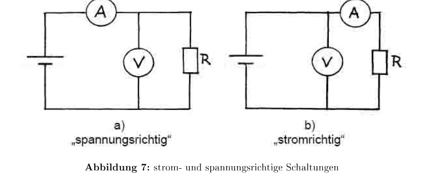

Ich vermute mal, Dein 'Einflußfehler' ist ungefähr das, was Peter in seinen letzten drei Absätzen beschrieben hat. Mit einem entscheidenden Unterschied:Du hast den Spannungsabfall über der LED gemessen, Peter schlägt vor, den Spannungsabfall über dem Amperemeter zu messen, weil das Amperemeter eine ohmsche Last ist (sonst könnte es keinen Strom messen) aber Deine LED ganz sicher keine ohmsche Last ist.
Bei den heute üblichen 100-300MOhm bei der Spannungsmessung, ist b) vernachlässigbar. Lies dir mal das PDF zu durch! https://www.univie.ac.at/anfpra/neu1/ls/Ls9/ls9.pdf

Teo D. schrieb: > Bei den heute üblichen 100-300MOhm bei der Spannungsmessung, ist b) > vernachlässigbar. Das gilt für gute Tischmultimeter und meistens auch nur bis 2V oder 3V. Handmultimeter haben typischerweise 10MOhm Innenwiderstand. Die beiden oben explizit vom TE erwähnten MM haben laut Manual 10MOhm.

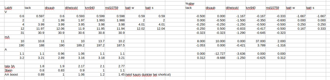

Thilo Hab dazu eine Messreihe gemacht, alle Messinstrumente mal mit dem Labornetzteil verglichen, zum Schluss noch Taschenlampen verglichen. Taschenlampen: Die erste ist ein AMC7135 Treiber, zweite 3Bein mit Vorwiderstand, letzte 1,2V Boost. Da sieht man dass das letzte Multimeter kaum Einfluss auf die Funktion der Taschenlampe hat und somit den genauesten Wert ausgibt. Bei den andren MM wird die Tala auch deutlich heller wenn ich die Messproben kurzschließe und der Strom nicht mehr durchs Gerät fließt sondern direkt über die Spitzen. Rechts sind die Abweichungen in % vom Labornetzteil. Was Auffällt, der Batterietester ist sehr genau in dem Bereich für den er ausgelegt ist. Tackl und Aldi MM sind im Strom im A Bereich gut. Es sind zwei identische DT MM und zwei Aldi MM und zwei Batterietester. Auffällig ist noch dass die Messbereiche unterschiedlich genau ausfallen können, bei einem MM ist V20 sehr genau, beim andren nicht, dafür aber mA aber V20 nicht.
Bearbeitet durch User
Der G. schrieb: > Die erste ist ein AMC7135 Treiber, Also Längsregler Stromquelle, da wird der Meßfehler sehr gering, solange die minimal geforderte Eingangsspannung durch den Innenwiderstand des Meßgerätes nicht unterschritten wird. > zweite 3Bein mit Vorwiderstand, Ungenügend beschrieben. Aber LED plus kleinem Vorwiderstand bei geringer Spannungsreserve (Li-Akku) wäre sensibel, durch den Ri des Meßgerätes verschiebt sich der Strom erkennbar. > letzte 1,2V Boost. Hier sollte sich ein deutlicher Fehler ergeben, weil der Schaltregler bei verringerter Versorgung seine Stromaufnahme erhöht.
Was genau da die Messwerte beeinflusst weiß ich nicht, ist aber offensichtlich wie sich das in den Werten wiederspiegelt, siehe Tabelle. Hier noch der Mittelwert der Abweichungen V: tack dtsaub dtheisskl km940 md10759 -0.26 -0.11 -1.21 -0.42 -0.45 Sieht so aus dass die Abweichung des SMD Widerstands im MM für die Messungenauigkeiten verantwortich ist. Also bleibt hier noch die Fehlerkorrekturrechnung um die maximal mögliche Genauigkeit für das MM zu erhalten.
