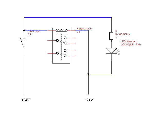

Hi, zuerst einmal: Ich habe einen Lehrabschluss als Elektromechaniker und Maschinenbauer, das ist aber etwa 20 Jahre her (und vielleicht hab ich auch nicht immer wirklich gut aufgepasst^^). Es ist so: Ich möchte bei meiner Werkbank "Testanschlüsse" anbringen, an welchen ich Spannungen von 5V, 9V, 12V, 24V und natürlich auch 230V habe. Das ganze mache ich so: Die verschiedenen Spannungen selbst laufen zuerst einmal über ein Relais Schließer 11 auf 14. Die Relais selbst werden mit 24V geschalten. Von der 24V Quelle gehe ich nun also auf einen Schalter, und dann weiter auf A1 des jeweiligen Relais, dann A2 auf -24V. Also wenn ich den Kippschalter betätige, schaltet das Relais und lässt die jeweilige Spannung von 11 nach 14 durch. Wenn ich den Schalter umlege und damit das Relais aktiviere, möchte ich als Aktivitätsanzeige auch eine LED aktivieren, welche mir eben anzeigt, dass die Schaltung "ON" ist. Nun gehe ich also vom Schalter nicht nur auf A1 vom Relais, sondern sozusagen parallel auch auf Vorwiderstand und LED (siehe Screenshot). Von der LED weiter gehe ich dann auf die gleiche -24V Klemme, die auch mit dem A2 Kontakt des Relais verbunden ist. Ich hoffe ich konnte es halbwegs verständlich erklären... Meine Frage lautet nun: Geht das so? Mit dem Vorwiderstand der LED sorge ich ja für den nötigen Spannungsabfall um nur noch die nötigen 2,3V an der LED zu haben. Wirkt sich das irgendwie auf die Spannung aus welche an der Relais-Spule anliegt? Ich weiss das sind die untersten Grundlagen und ich schäme mich ein wenig dafür, aber es wäre super wenn ihr mir da ein wenig helfen könntet oder evtl Tipps für eine bessere Vorgangsweise hättet... Lg, Mike
Funktioniert so, aber nimm einen größeren Widerstand, sonst wird der ziemlich heiß. Ich sag mal 2,4...4,7kOhm werden passen.
Kleine Korrektur: Zwischen +24V und -24V liegen 48V. Man beschriftet so etwas mit "+24V" und "GND".
Wow, vielen Dank für die schnellen Antworten, echt super :) Nur wegen den Widerständen, wenn ich da gleich einen so viel größeren nehme, also statt den 1,1kO gleich 2,4 bis sogar 4,7, wirkt sich das nicht auf die Leuchtkraft der LED aus? Ich weiß, wenn man einen höheren R nimmt bringt das der LED Lebensdauer, aber gleich so viel mehr? Weil bei der roten die ich hab, also 2,3V / 20mA hab ich mir ausgerechnet das 1085Ohm nötig sind (wobei dann eben der nächst höhere R von mir genutz worden wäre). Also ich hatte da (24V - 2,3V) / 0,02A = 1085 Ohm. Is schon lange her, daher musste ich das Ohmsche Gesetz erst mal wieder googeln wegen Formelumstellung usw..., aber was hab ich da denn falsch gemacht? Lg und vielen Dank nochmal für die schnelle Hilfe!
Moderne LEDs sind mit 20mA so hell, dass es dir die Netzhaut wegbrennt. Es kann gut sein, dass dir schon 2mA zu viel sein werden.

Ok, alles klar, (ich glaube) ich verstehe :) Hätte noch eine Frage zu der Antwort zuvor: Hab schon gesehen das der Minuspol mit "GND" eingezeichnet wird (Das ganze jetzt als Minuspol mit GND zu Bezeichnen ist wahrscheinlich peinlicher als ich selber weiß^^). Dementsprechend sollte mir evtl auch die folgende Frage sein, aber ich stelle sie trotzdem: Warum ist zwischen +24V und -24V (also was meine Planskizze angeht) dann 48V ? Das check ich nicht (Da hab ich im Unterricht wohl wieder mal nicht aufgepasst). Ich brauche keine Idiotenerklärung, sondern einfach nur ein kurzes fachliches "Deswegen", das verstehe ich dann schon... Danke auch hier wieder für eure Hilfe und dafür, dass ihr euch mit meinen Laienhaften Fragen überhaupt abgebt! Lg, Mike
Mike schrieb: > Warum ist zwischen +24V und -24V dann 48V ? Wenn einer deinen linken Arm 1 km nach links zieht, und deinen rechten Arm 1 km nach rechts, dann bist du 2 km breit :-) > Ich brauche keine Idiotenerklärung, sondern einfach nur ein > kurzes fachliches "Deswegen", das verstehe ich dann schon... Ach so: Weil die Differenz zwischen -24 und +24 = 48 ist.

Sinnvoller wäre es, die Leds an der Ausgangsspannung anzuschließen, dann erkennt man auch Kurzschlüsse und Ausfall des Netzgerätes. Es gibt Relais mit eingebauter Led, die könnte man zusätzlich verwenden, um den Schaltzustand anzuzeigen.
Stefan ⛄ F. schrieb: > Ach so: Weil die Differenz zwischen -24 und +24 = 48 ist. Das war nicht nur absolut einleuchtend, sondern auch entsprechend beschämend... Wenn etwas, wonach ich gefragt hab, so logisch ist, komm ich mir iewie dumm vor^^ Aber jetzt mal ehrlich, rein mathematisch müsste dann ja -24 + 48 = 24 sein. Ich tu jetzt mal so als hätte ich das auch nicht gewusst, dann kann ich zumindest so tun als wäre ich generell einfach dumm (und dann müsst ihr ja auch einfach nur Mitleid mit mir haben^^)... Danke jedenfalls für die offensichtlich verschwendete Zeit, eine Antwort auf meine Frage zu verfassen. Manchmal muss man mich ein wenig schütteln um mein Hirn auf Normalbetrieb zu bekommen...

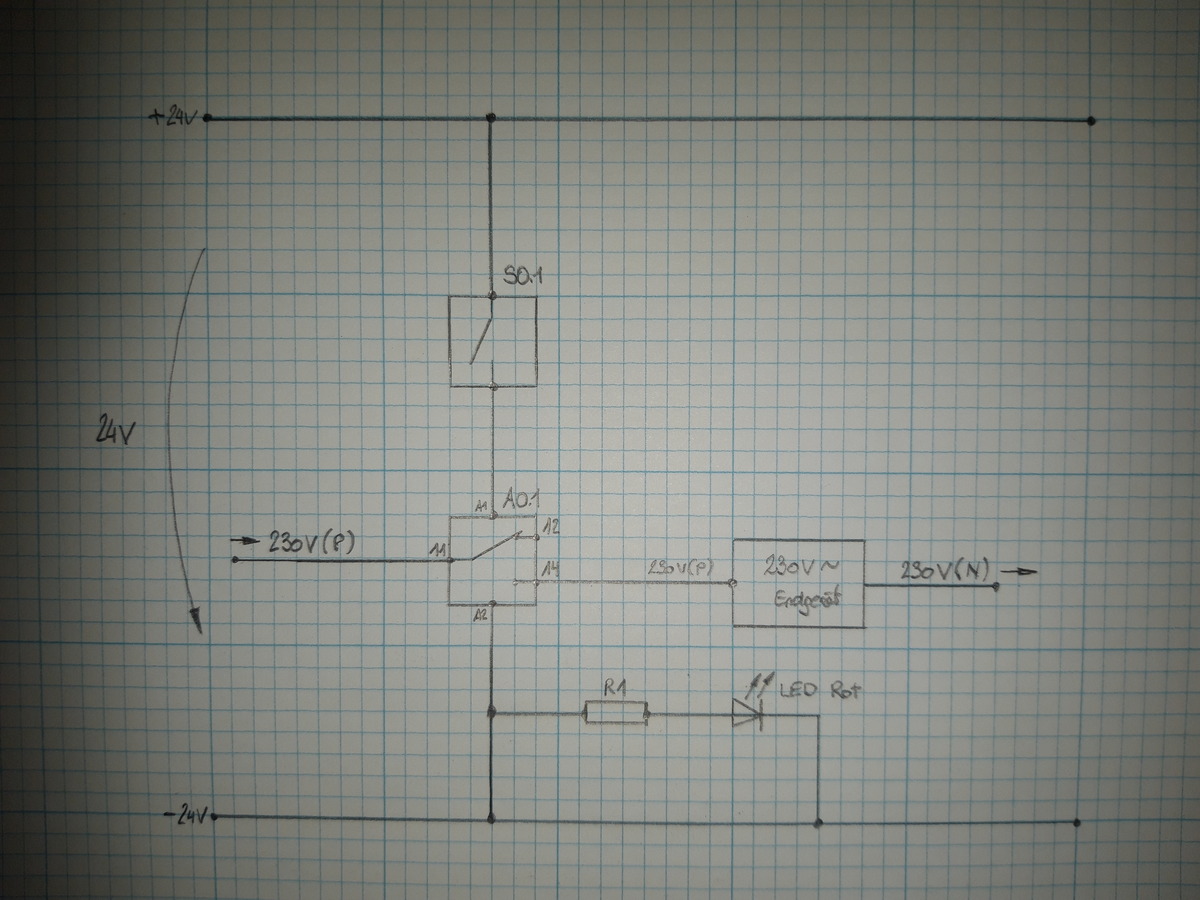

Mike schrieb: > Aber jetzt mal ehrlich, rein mathematisch müsste dann ja -24 + 48 = 24 Das ist die STUMME! Nicht die Differenz! 24 - (-24) = 48 PS: Sollte ich mich jetzt als Elektromechaniker schämen?! ;P
Hi, TinyCad kennt dieses Relais-Symbol (ja amerikaninsch Relay). Falls sich jemand über "Relay" aufregen sollte. Und die Polung der Batterie ist immer noch mit + und - Symbol gekennzeichnet. Oder steht an der Autobatterie "Masse, Ground, GND"? Bei den Schaltplänen sieht man das etwas anders. ciao gustav
Karl B. schrieb: > Und die Polung der Batterie ist immer noch mit + und - Symbol > gekennzeichnet. Ja, aber nicht mit +12V und -12V. So wäre es ja auch OK:

Karl B. schrieb: > Und die Polung der Batterie ist immer noch mit + und - Symbol > gekennzeichnet. Oder steht an der Autobatterie "Masse, Ground, GND"? Was hat dass mit der fehlerhaften Angabe im Schaltplan des TO zu tun? > Bei den Schaltplänen sieht man das etwas anders. „man sieht es etwas anders“ klingt lustig. Dabei ist es enorm wichtig korrekte Polaritäten und Spannungen anzugeben. Der TO würde nun mal Relais und LED mit 48V betreiben, lt. seinem Schaltplan.
Jörg R. schrieb: >> Bei den Schaltplänen sieht man das etwas anders. > > „man sieht es etwas anders“ klingt lustig. Dabei ist es enorm wichtig > korrekte Polaritäten und Spannungen anzugeben. Der TO würde nun mal > Relais und LED mit 48V betreiben, lt. seinem Schaltplan. Bei den Schaltplänen sieht man das unter anderem so: Vcc Vdd Vss Vcc meistens plus Vss meistens der korrespondierende "minuspol" der Vcc Spannungsversorgung Vdd eine Steuerspannung Wobei das C von Collector - Hier setzt man die herkömmliche Transistornomenklatur voraus das D von Drain - Hier sieht das schon stark nach MOSFEts aus das S kommt von Source. Der TO müsste "common" noch angeben. Dann hätten wir eine klassische +- Spannungsversorgung. So ist das nur ein Typo. "Common" hängt in der Luft. ciao gustav

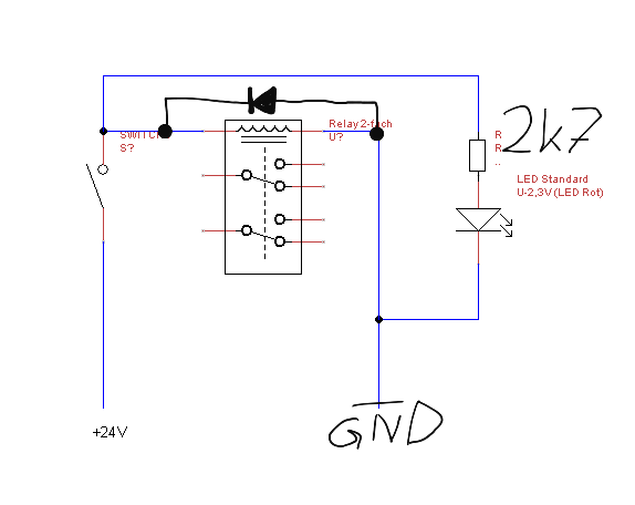

Erstmal: Danke für die vielen weiteren Antworten! Das mit der Freilaufdiode check ich iewie nicht so ganz. Mit "wenn das Relais beim abfallen pupst" wird sowas wie eine Stromspitze gemeint oder wie? Wenn ich mich richtig erinnere hab ich damals etwas gelernt wie das es zB beim Einschalten von Geräten immer eine kurze Spitze gibt, so etwa 8-fach (oder war´s 6-fach?) - ist es das worum es dabei geht? Würde dann nur nicht ganz verstehen was die "Spitze" auf den Schaltkontakten mit dem Strom zu tun hat, welcher über die Spule des Relais läuft. Unter anderem gründete meine Frage, ob die Schaltung so funktioniert, auch darauf wie ich mit dem Eigenverbrauch des Relais umgehen muss. Denn wenn die Spule des Relais unter Spannung gesetzt wird und damit die Schaltkontakte magnetisch anzieht, wird da doch auch ein gewisser, wenn auch sehr geringer, Strom erzeugt, oder? Eben da weiß ich nicht in wie weit ich diesen Strom dann in die Berechnung des Vorwiderstands für die LED einbeziehen muss...? Wie ich oben schon mal erwähnt hab bin ich ein gutes Stück entfernt klaren Durchblick zu haben - Ihr wisst schon, dieser Moment ab welchem man plötzlich alle Zusammenhänge erkennt und auf einmal alles ganz logisch erscheint. In diesem Hinblick bitte ich euch um Verständnis falls meine Fragen einfältig erscheinen... Aber ja, dass meine Schaltung so funktioniert freut mich ja schonmal, aber ich würde die Sache mit der Freilaufdiode gerne verstehen. Der Link im Antwortpost auf meine erste Frage zu dieser Sache hat mir leider nicht viel gebracht (hab den Text paar mal gelesen, aber bestenfalls die Hälfte davon wirklich verstanden). Statt meine Schaltung wieder in TinyCad zu machen hab ich einfach meine Hand-Skizze angehängt. Ich weiß da sind einige Dinge nicht ganz korrekt und entsprechen nicht der Norm, aber das is halt nur für mich. Einige von euch denken sich sicher ich sollte es generell besser lassen wenn ich so wenig Ahnung hab, aber es wäre mir eine große Freude wenn sich jemand die Mühe machen würde meine Schaltung in Bezug auf die Freilaufdiode zu erweitern. Jede einfach zu verstehende Erklärung dazu wäre mir ebenfalls eine große Hilfe, aber ich will natürlich auch nicht zu viel verlangen - bin schon sehr dankbar für die viele bisherige Hilfe von euch! Lg, Mike
Die Verbindung von A2 des Relais die direkt nach unten auf -24V geht ist wohl unnötig... Da die Linie in der R und die LED hängen ausreicht. Sorry grad erst selbst an meinem Plan gecheckt nachdem ich meinen Post angesehen hab...

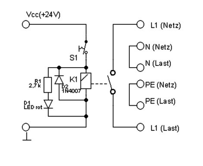

Mike schrieb: > ...meine Schaltung in Bezug auf die Freilaufdiode zu erweitern. So war das mit der Freilaufdiode (1N4007) und dem 2k7 Widerstand für die LED gemeint! Oder handelt es sich um ein 48V Relais?
Michael M. schrieb: > Mike schrieb: > >> ...meine Schaltung in Bezug auf die Freilaufdiode zu erweitern. > > So war das mit der Freilaufdiode (1N4007) und dem 2k7 Widerstand für die > LED gemeint! > Oder handelt es sich um ein 48V Relais? Die Frage verstehe ich im Zusammenhang mit dem Rest deines Kommentars nicht🤔
Nein, ist ein 24V Relais! Danke für die Antwort :) Aber wenn ich die Diode so dranhänge, kann ja die Spannung vom Spulenausgang, also von A2 des Relais durch die Diode wieder an A1, oder? Geht´s dabei darum irgendetwas zu kompensieren oder wo liegt da der Sinn darin. Sorry falls ich mich blöd anstelle, aber ich check´s einfach nicht... Und hängt es mit der Freilaufdiode zusammen, dass der Widerstand so viel höher sein soll (also nicht nur zur Schonung der LED)?

Michael D. schrieb: > Aber wenn ich die Diode so dranhänge, kann ja die Spannung vom > Spulenausgang, also von A2 des Relais durch die Diode wieder an A1, > oder? Nein. Strom fließt nicht so wieder zurück. Sonst könnte man damit Perpetuum Mobiles bauen. > Und hängt es mit der Freilaufdiode zusammen, dass der Widerstand > so viel höher sein soll (also nicht nur zur Schonung der LED)? Nein. Es ging darum, dass die LED sonst extrem hell und der Widerstand heiß wird. Wie wäre es mit ein paar Grundlagen-Experimenten?: http://stefanfrings.de/klippklapp/index.html

Manfred schrieb: > So lange, bis das Relais beim Abfallen mal richtig pupst: Da fehlt die > Freilaufdiode. Mike schrieb: > Das mit der Freilaufdiode check ich iewie nicht so ganz. Mit "wenn das > Relais beim abfallen pupst" wird sowas wie eine Stromspitze gemeint oder > wie? Hi, Beitrag "Re: Freilaufdiode brennt" klemm ein Oszilloskop dran, und dann siehst Du, wie die Spitze dann aussieht. Und die Leuchtdiode hat keine so hohe Sperrspannung (Sperrstrom), dass sie das aushielte. Deswegen eine Extra-Diode so rum gepolt parallel zu den Spulenanschlüssen, dass dieselbe beim Abschalten des Relais in Durchlass geschaltet ist. Das heißt, diese Spitze bis auf 0,7 V (Diodenmaterialkonstante) runterdrückt. Kennst Du diese Scherzartikel ? http://www.elektroschock-kugelschreiber.de/elektro-schock-scherzartikel-2/ die benutzen den Effekt o h n e Freilaufdiode. https://www.mikrocontroller.net/attachment/548819/Schaltskizze_B-02.jpg so kann die Diode nicht leuchten, ein Kurzschluss drin im Schaltplan. Also, P und N nimmt man heute auch nicht mehr. Das heißt heute L1 und N oder "nur" L und N. Warum nimmst Du immer noch diese Plus Minus Vorzeichen. So wie Du das da gezeichnet hattest, sind das für mich jetzt auch völlig unmissverständlich 48V. Das zu korrigieren mit den geschwungenen Pfeilen und der Spannungsangabe 24 V ist einfach Mumpitz. ciao gustav P.S.: Mit Tinycad kannst Du das Relaissymbol selber anfertigen und der Library hinzufügen. Ganz easy.
