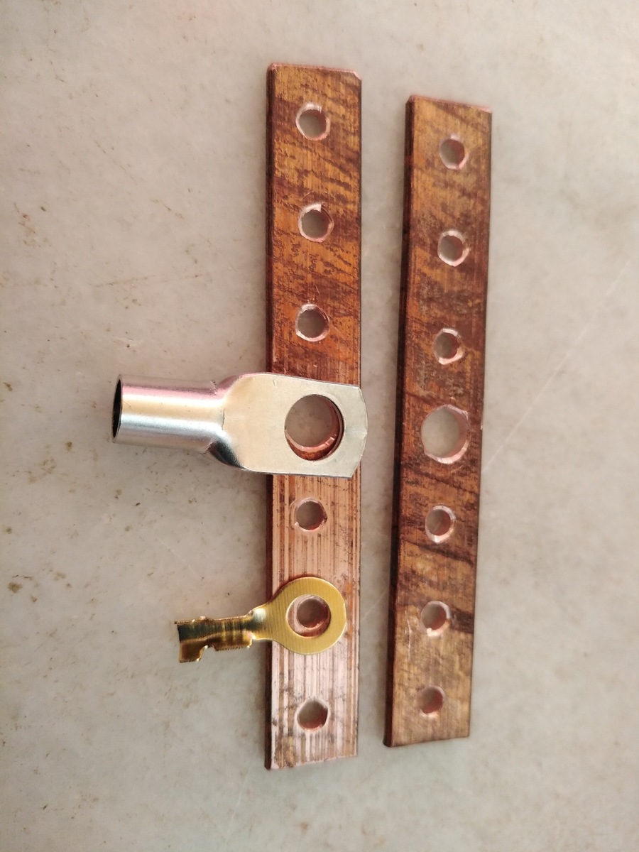

Ich habe mir Sammelschienen für meine Solarzellen gemacht. Da kommen je Loch 1x oder 2x 20V max 6A und dann max 30A über den großen Kabelschuh in der Mitte weg zum Inverter. Nimmt man da Polfet unter den Kabelschuhen oder lieber nicht? Ich habe hier keinen einzigen Beitrag für Polfett gefunden.
Hmm Polfett zu verwenden erachte ich als keine gute Idee. Siehe WPA https://de.wikipedia.org/wiki/Polfett Da dieses ja Isolierend wirkt. Bei Batterien mit Bleikontakten und/oder richtigen Schraubklemmen mag das ja gehen, aber bei Stromschienen eher nicht. 73 55
Hallo, Polfett wird nicht benötigt. Wichtig ist jedoch mit einem Schleiffließ oder einer Drahtbürste die Oxidschicht kurz vor der Montage der Kabelschuhe zu entfernen. Anderenfalls muss mit einem deutlich erhöhten Übergangswiderstand gerechnet werden -->unnötiger Spg.abfall & Erwärmung!

Das Polfett kommt NACHHER auf die Verbindung, um Korrosion zu verhindern. War aber eigentlich nur bei Batterien älterer Bauart nötig, da diese gerne eine korrosionsfördernde Atmosphäre verbreiteten. Jörg
Thomas G. schrieb: > Nimmt man da Polfet unter den Kabelschuhen Polfett nimmt man hauptsächlich um den Durchgangs des Pols durch das Batteriegehäuse abzudichten, und NICHT um es zwischen Pol und Polklemme zu kleistern! Allenfalls kann man Pol und Klemme äusserlich dünn benetzten um äusserliche Korrosion durch eventuelle Säurenebel zu verhindern.
Selbstverständlich gibt es noch Polfett. Das Suchwort heißt aber eher Kontaktpaste. Schau z.b. mal bei WAGO nach. Für spezielle Verbindungen wie Kupfer/Alu ist das sogar vorgeschrieben. Allerdings bei gleichartigen, trockenen Verbindungen überflüssig.

Thomas G. schrieb: > OK danke, dann weiß ich Bescheid und mache alles nur blank. Und auch das reicht keinesfalls aus!
Udo S. schrieb: > Polfett nimmt man hauptsächlich um den Durchgangs des Pols durch das > Batteriegehäuse abzudichten, und NICHT um es zwischen Pol und Polklemme > zu kleistern! Jetzt weiss ich endlich, warum im Polfett Kupferpaste drin war. Weil es "NICHT" zwischen Pol und Klemme gehört. Wieder was gelernt...
Bruno E. schrieb: > Kupferpaste nimmt man eher für Bremsen. Aber nicht wegen der Leitfähigkeit. wenn du mir nicht glaubst: Zitat aus Wikipedia (https://de.wikipedia.org/wiki/Polfett) "Da Polfett im Gegensatz zu Kontaktfett elektrisch nicht leitend ist, erhöht es Übergangswiderstände, wenn es auf die Kontaktflächen aufgetragen wird."

Bruno E. schrieb: > Sorry, hatte das mit Kontaktfett verwechselt. > https://de.wikipedia.org/wiki/Kontaktfett Jetzt hab ich auch noch was gelernt :-)
Nachtrag: Die Verschraubung Kupfer auf Kupfer sollte eigentlich an der Kontaktfläche gasdicht werden, so daß kein Korrosionschutz an der Kontaktfläche benötigt wird. Kupfer wird ja auch als Dichtring benutzt (Hochtemperaturdichtungen, ich meine z.T. auch bei Vakuumverschraubungen) Das Kontaktfett wird ja wohl eher bei Anwendungen mit "niedrigem Anpressdruck" eingesetzt.

Bei mir im Zählerschrank ist kein Polfett drin. Und der ist mit 3x63A abgesichert. Für Sammelschienen gibt es auch passende Klemmen: https://hager.com/de/katalog/verteilersysteme/anschlusstechnik/sammelschienenklemmen-und-einspeiseadapter-esa-

Und was ist mit Kontaktöl das gabs auch? Das war so blaues und hat komisch gerochen. Aber davon habe ich eh keins mehr da. Gasdicht wird das wohl bei meinen krummen Trafoblechen nicht werden. Was ist besser für meine Anwendung (20V 6A max) die Schraubkabelschuhe oder die gesteckten?

Patrick L. schrieb: > > Plankpolieren, und Verschrauben. Ja, Danke, ich hätte es nämlich aufgerauht.

abc schrieb: > Und auch das reicht keinesfalls aus! Wie schraubt man das dann richtig hin? Metrische Schraube, Sprengring, Beilegscheibe, Kabelschuh/Ring, Kupferschiene. Und auf der Unterseite der Schiene: Sprengring, Beilegscheibe, Mutter. In der Reihenfolge von oben nach unten. Ich weiß aber nicht mehr ob das so richtig ist. :-( Und ob die Reihenfolge stimmt!? Das muss ich demnächst (auch) mal wieder machen. (PE-Verbindungen / Privat) ... Wer kann helfen? Ich finde diese 'Norm' nicht mehr.

Tim S. schrieb: > Sprengring Quark. Du meinst wahrscheinlich "Federring". Nicht benutzen! https://de.wikipedia.org/wiki/Federring Lesen und verstehen: https://www.konstruktionsatlas.de/verbindungstechnik/schraube_gewinde_mutter/schraubensicherung.shtml
PS: Nimm Keilsicherungsfederscheiben und immer daran denken, Kupfer ist vergleichsweise weich.
